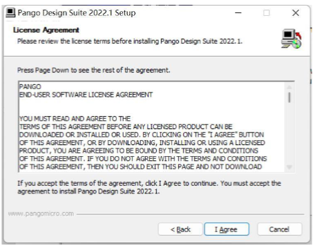

点击“Next”,跳转至许可协议对话框:

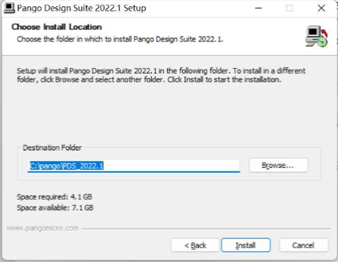

选择接受许可协议,点击“I Agree”按钮,进入选择安装路径选择框,如下图所示,默认安装路径为C:pangoPDS_2022.1,建议采用默认路径,若使用自定义安装路径需注意路径不要出现中文和特殊字
符。

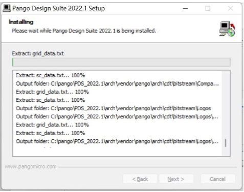

直接点击“Install”,则跳转到安装界面。
耐心等待至完成全部安装过程,点击“Finish”,安装完毕。

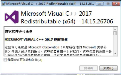

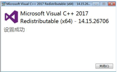

安装完成后,会提示是否需要安装运行库 vcredist_VS2017.exe。若电脑之前未安装过则需要安装此运行库后才
能运行 PDS,点击“是”按钮进行安装;若电脑之前已安装过此运行库则无需再次安装,点击“否”按钮不进
行安装即可。(如果没有这个提示,可以不管)
注:如果不确定,建议点击“是”进行安装,否则可能导致 PDS 无法运行。
点击“是”进入运行库安装界面,选择同意许可条款和条件,点击安装按钮进行安装。
安装完成界面点击“关闭”完成安装。

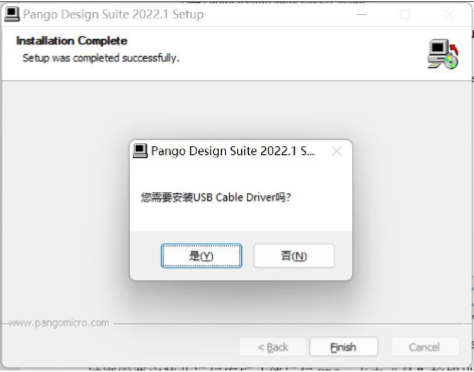

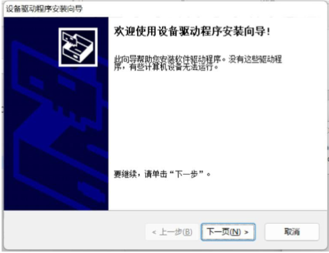

完成安装后,会提示是否需要安装 USB Cable Driver。安装点击“是”,否则可能导致下载器无法正常使用。
点击“是”进入驱动程序安装界面:

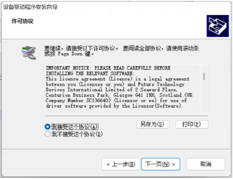

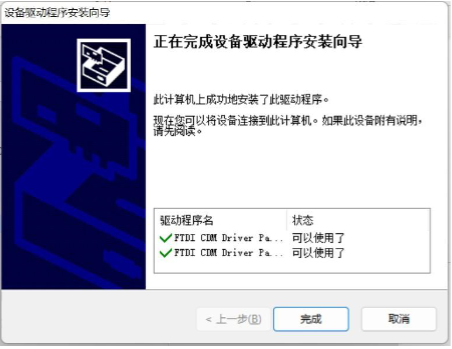

点击“下一步”进入安装驱动程序许可协议界面。点击“我接受这个协议”,然后点击”下一步“。
点击“完成”,完成驱动程序的安装。

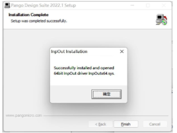

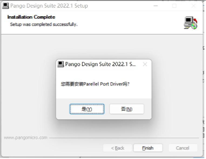

成安装后,会提示是否需要安装 ParellelPortDriver。安装点击“是”。
点击“是”进行并口驱动程序安装。
完成后点击“确定”,结束安装。在桌面上看到如下图标:

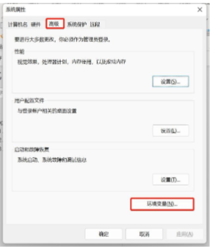

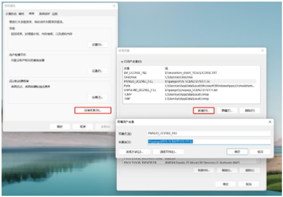

首先在电脑上打开运行窗口(win+r),接着在窗口内输入 sysdm.cpl 然后回车。在系统属性界面内选择高级,然后点击环境变量,进行设置。
或者直接打开系统环境变量
PDS license 环境变量设置
若 PDS license 文件路径为:D:pangolicensepds_node-locked.lic直接设置环境变量:
变量名:PANGO_LICENSE_FILE
变量值:D:pangolicensepds_node-locked.lic

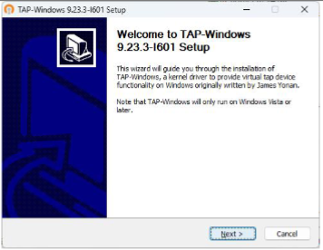

开发板资料提供的通用License,还需要安装tap-windows软件。其主要作用是用来生成虚拟网卡,具体如下所示:
双击运行,全部保持默认。

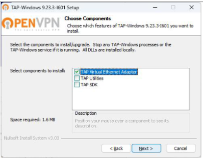

点击Next。

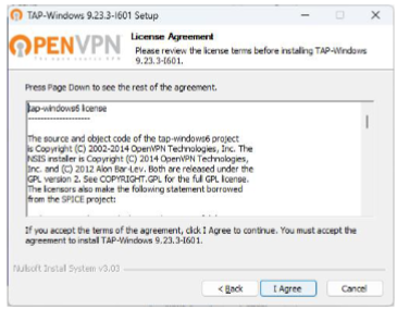

点击 I Agree。
保持默认,点击 Next。

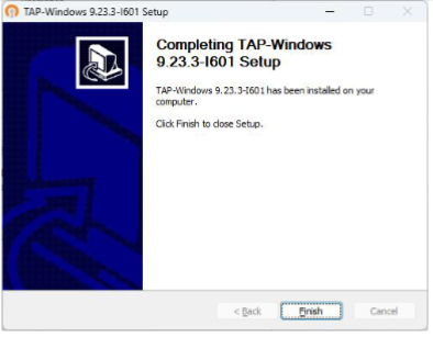

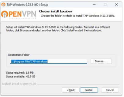

安装路径保持默认,点击 Install,等待安装完成。
点击Finish,至此,安装完成。

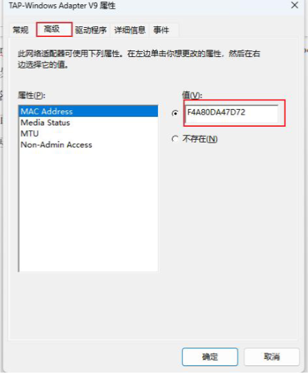

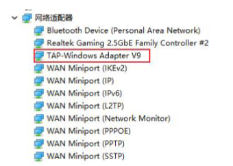

打开设备管理器,在网络适配中找到TAP-Windows Adapter V9,并双击。
选择属性选项卡,并将 MAC Address 的值改成 Lincese 文件名后面的字符串。
