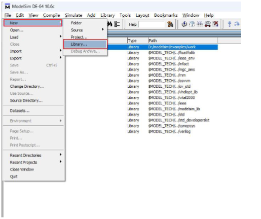

点击左上角 File->New->Library,新建一个工作库,一般取名为 work,因为 Modelsim 运行时都会在这个
work 下面工作,所以第一次运行 Modelsim 我们需要新建一个叫 work 的库,如果打开发现已经有 work 的工作
库时,则不用新建。
输入 work,点击 OK 即可。新建完成后就可以看到有个 work 的库在 Modelsim 里面。接下来新建工程。

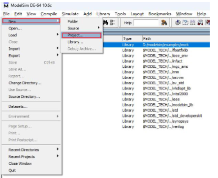

左上角 File->New->Project,新建工程。
工程名注意不要出现中文,其余保持默认即可,可以看到 Default Library Name 其名字默认指向 work。

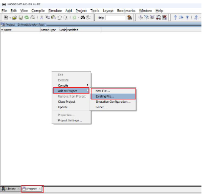

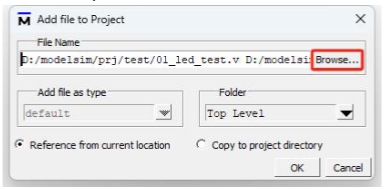

新建完后可以看到下方多了一个叫 Project 的选项卡,鼠标右键该界面空白部分,选择 Add to
Project->Existing File,或者 Add to Project->New File。添加我们要仿真的文件,这里用一个比较简单的来演示。
点击 Browse,添加要仿真的文件。

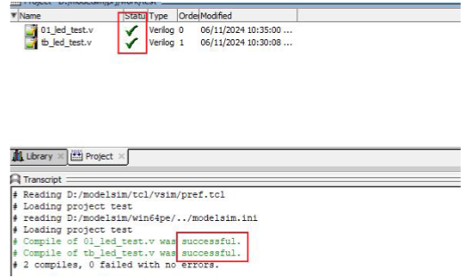

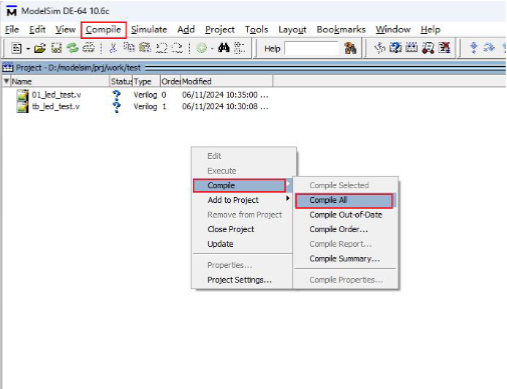

选择上方 Compile 或者鼠标右键空白部分,选择 Compile->Compile,该步骤主要对 verilog 文件进行编译,
检查是否有语法错误等。
当看到 Status 是个绿色的√,或者下方打印输出区间没有任何 errors,显示 successful,表示我们的文件编 译通过,可以进行下一步操作了。

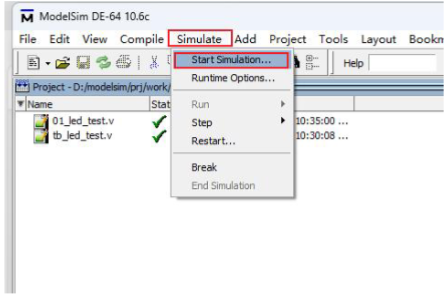

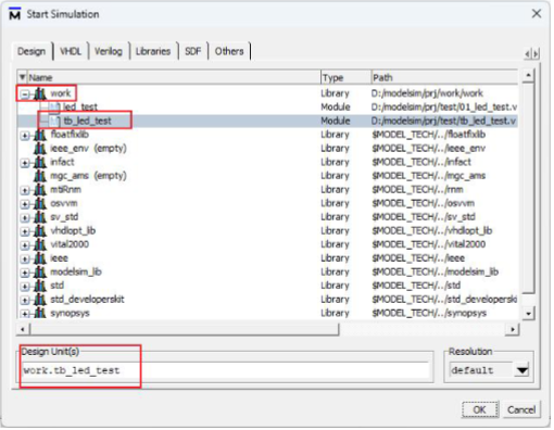

选择上方 Simulate->Start Simulation,之后会弹出如下图所示的界面,把 work 展开,选择我们的
testbench 文件,可以看到 Design Unit 显示的是我们的 testbench 文件就没问题了。然后点击 OK,开始仿真。

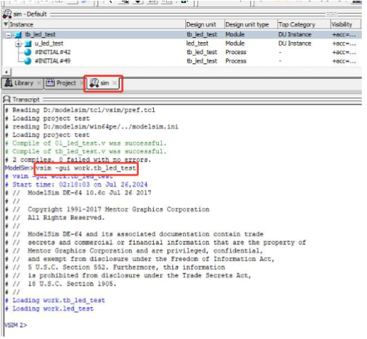

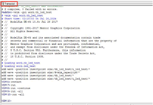

可以看到会弹出一个新的选项卡叫”sim”,然后看红框部分,当点击 OK 后,实际上 Modelsim 自动输入一
句命令 vsim -gui work.tb_led_test。这其实和后面我们的 do 文件编写是有联系的,do 文件的编写实际上就是
在写这些命令,这里我们先铺垫一下

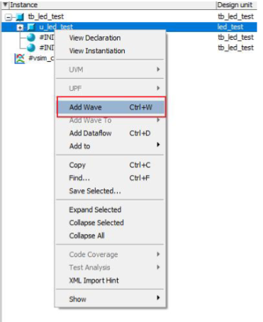

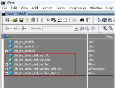

接下来添加我们要观察的信号,这里我是直接右键 u_led_test 这个模块,然后选择 Add Wave 或者 crtl+w,
即可将该模块的全部信号都加入到波形窗口中。
可以看到,波形窗口已经添加该模块的全部信号,之后我们按下快捷建,crtl+a 全选全部信号,crtl+g,对信
号进行分组,该分组是按照不同模块进行分组,crtl+h 消除信号名称的前缀,如下图所示:

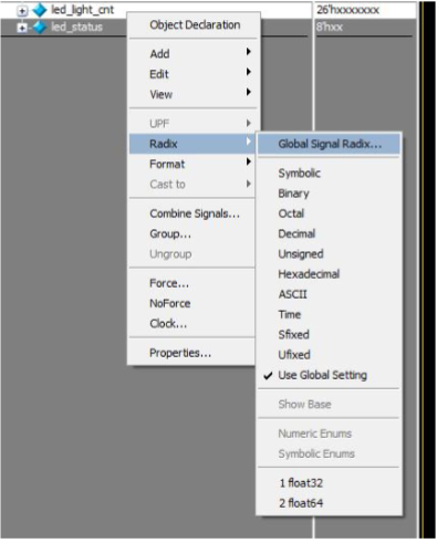

鼠标右键信号,Radix 可以修改该信号显示的格式,比如二进制显示,16 进制显示等。Properties 可以修改
该信号波形显示的颜色,这两个是比较常用的。接下来开始来运行我们的仿真。

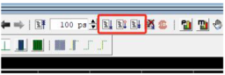

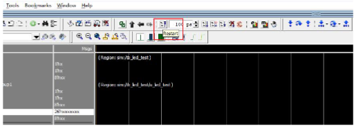

点击上方这个地方,对信号全部进行 Restart 复位。
红框旁边的 100 ps 是一次仿真运行的时间,红框内从左往右看,第一个是表示运行一次仿真,其时间为
100ps,100ps 并不是固定的,我们可以修改为 1ms,100us 等。第二个基本比较少用。第三个是让仿真不断运行,
直到用户点击停止为止,如图 2.5-18 所示:
按下后,当用户点击 stop,仿真才会停止。

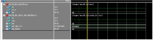

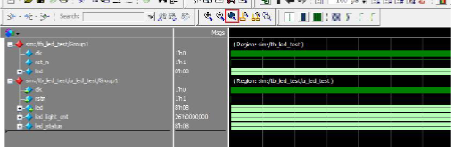

上图为操作后显示出来的波形。
点击红框部分那个按钮,将缩小波形。我们也可以按住 crtl 键,然后鼠标滚轮上下,可以对波形进行缩放。到
这里,基本的使用方法就结束了,更多操作大家可以去看视频操作,或者网上百度,或者自己摸索一下。
再铺垫一下,完成这些操作后,我们回去打印输出区间观察一下
可以看当我们添加波形时,Modelsim 自动执行了一句 add wave -position xxxxxxx 的命令,执行了 restart,
也就是复位,run 就是运行仿真,这些都和后续 do 文件的编写息息相关。所以其本质就是编写这些命令,我们就
不需要用鼠标去点每个功能,每次我们只需要运行 do 文件就可以完成全部操作,大大提高我们的效率。

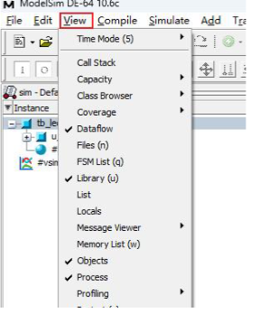

如果大家不小心把某些选项卡关了,可以在上方 View 选择要查看的窗口,如下图所示:
比如 Library 前面有个√,就是显示 Library 选项卡的意思。大家可以在这里找找需要显示的界面。

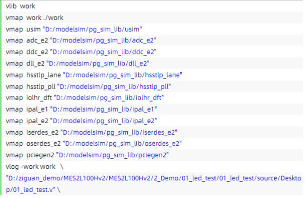

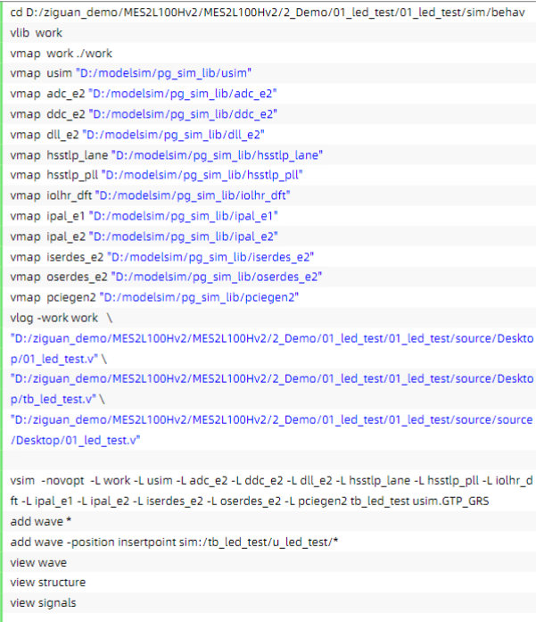

如果从0开始写,相信是比较陌生的,其实当我们使用紫光联合仿真的时候,他会在sim的文件夹下生成一个后缀为tcl的脚本,每次运行联合仿真,实际就是打开Modelsim然后运行该tcl脚本,具体路径都在工程目录下的sim文件夹下,如下图所示:
主要是运行 run_behav_compile.tcl 和 run_behav_simulate.tcl 这两个文件。我们可以打开来参考一下。
以上是 run_behav_compile.tcl 的内容,大家可以结合视频教程一起分析一下,该文件主要完成工作区间的
建立和一些库的映射以及对代码的编译。
vlib:该命令创建一个文件夹。例如 vlib work。
vmap:映射逻辑库到物理目录。其格式为 vmap work work 第一个 work 逻辑库名称,第二个 work
是表示在 PC 里实际的库文件的路径。
vlog:该命令用来编译 verilog 源码。例如 vlog -work work ./src/test.v
第一个 work 表示文件夹的名称。
第二个 work 表示 Modelsim 中 library 的库的名称。
第三个就是要编译的文件的路径。

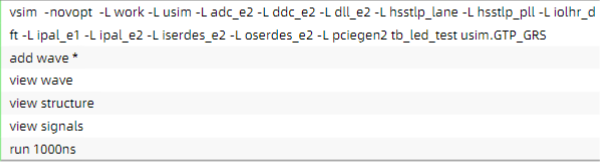

自动帮我们输入命令,现在就是把这些命令给拿出来。接下来我们看 run_behav_simulate.tcl 的内容。
vsim:表示启动仿真。vsim -L +逻辑库的名字。
add wave:表示添加波形到波形窗口。(add wave -divider 会添加分割线)
view wave:打开波形窗口。
view structure:打开结构窗口。
view signals:打开信号窗口。
run x:运行 x 时间。例如 run 1ms run1ns run 1us run 1s run 250ms 均可。
再顺带介绍一下一些常用的。
restart:重新仿真,复位仿真时间,并清空之前的仿真数据。(如果修改了 verilog 文件 需要重新运行 do 文
件才生效,restart 只是在当前这个仿真下重新开始仿真而已)
quit -sim:退出仿真。
quit:退出 Modelsim。
该脚本主要是完成仿真,以及一些仿真完成后的操作,比如添加波形,观察波形,设置运行时间。
所以,其实我们可以把这两个文件合起来,变成一个文件,做成我们自己的 do 文件就行了,如此,以后修改
代码重新仿真都不需要去 PDS 软件里面去点联合仿真,我们直接在 Modelsim 里面直接 do 就行了。合并后的
do 文件如下所示:
可以看到,基本上就是把两个文件给合并起来,然后多添加了 restart 语句。至于添加波形的语句 add wave
-position insertpoint sim:/tb_led_test/u_led_test/* ,如果大家不熟悉这样的格式,可以直接在 Modelsim 里
面手动添加,然后看其打印区间,输出的指令格式,复制下来就行了。一开始,大家不熟悉的话可以这么操作,等
熟悉了后,就可以完全编写了,因为使用了紫光的联合仿真,所以中间会用 vmap 映射很多的紫光的仿真库。包
括 vsim 也调用了很多紫光相关的库。所以,如果大家并没有用到紫光的 IP 核或者原语等,只是单纯的验证逻辑
的话,其实没有这么麻烦。与紫光的仿真库有关的都可以删了,所以主要就是一个 vlib work,然后 vmap work
work,然后 vlog 我们要仿真的文件的路径,注意需要写好 testbench。然后 vsim,然后添加要查看的波形,然后
restart,然后 run 即可。
