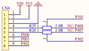

此外,为了变换色彩的需要,选用了一款RGB_LED模块,并使用CN4接口来与其连接。
图4 CN4接口
在使用RASC对所用引脚进行配置后,即可生成供KEIL使用的项目工程。

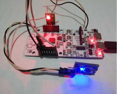

经程序的编译和下载,即可在完成手机链接的情况下,通过发送控制字来变换色彩效果。
