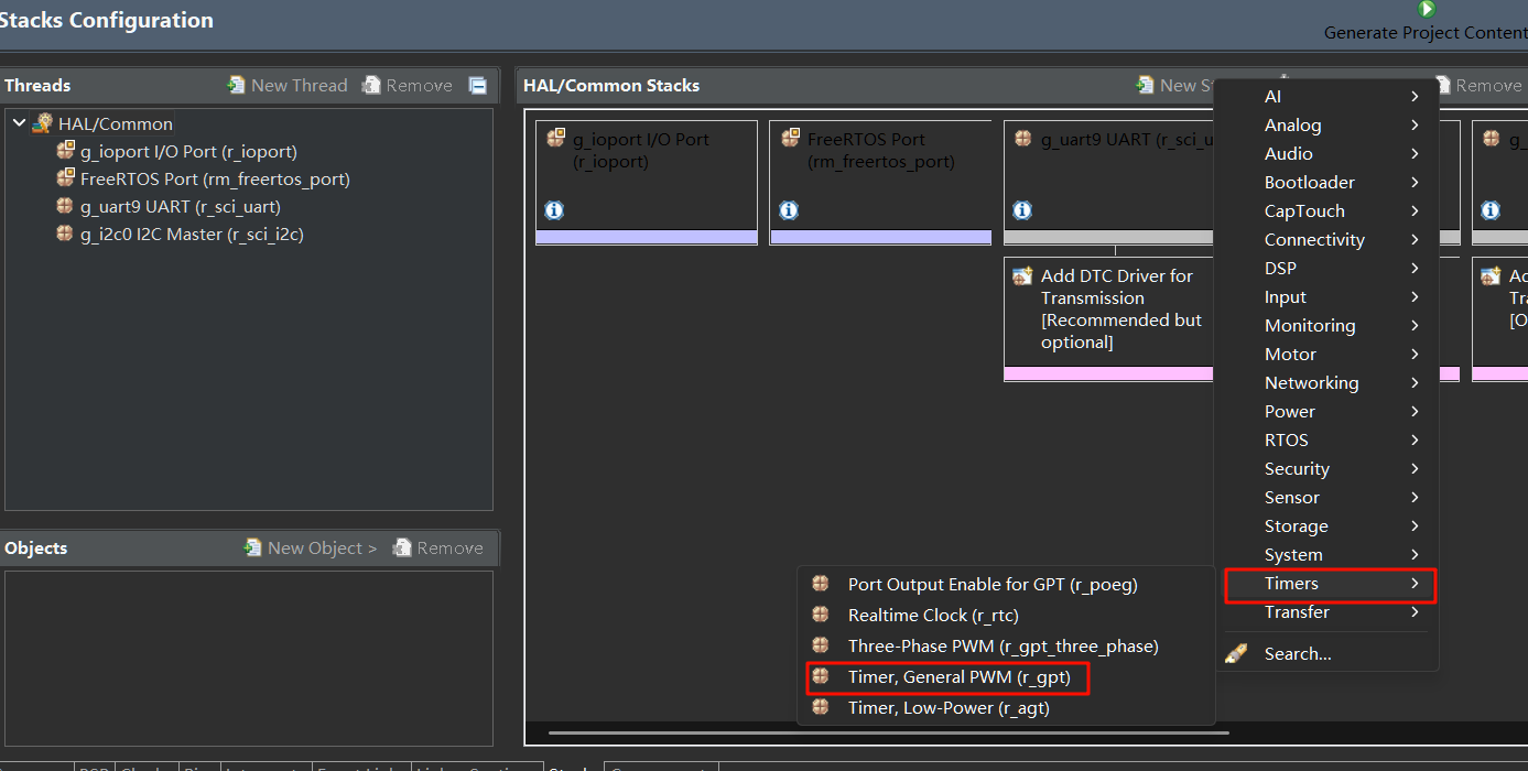

进入堆栈配置界面(Stacks Configuration)。
New Stack" 按钮,在弹出的菜单中依次选择 "Timers" -> "Timer, General PWM (r_gpt)",添加通用 PWM 定时器堆栈。

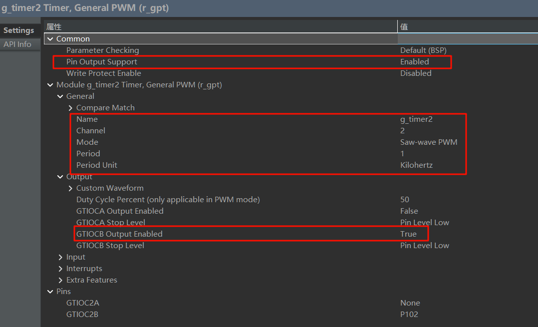

选中添加的 "Timer, General PWM (r_gpt)" 堆栈,进入其设置界面。
在 "Common" 部分,将 "Pin Output Support" 设置为 "Enabled"。
在 "Module" -> "General" 部分,设置 "Name" 为 "g_timer2","Channel" 为 "2","Mode" 为 "Saw - wave PWM","Period" 为 "1","Period Unit" 为 "Kilohertz"。
在 "Output" 部分,将 "GTIOCB Output Enabled" 设置为 "True"。
