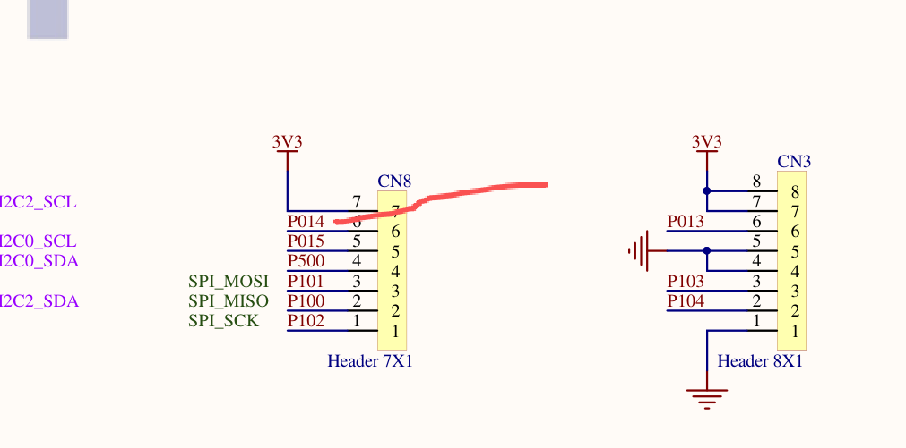

由原理图可知,ADC通道12对应的引脚为P014

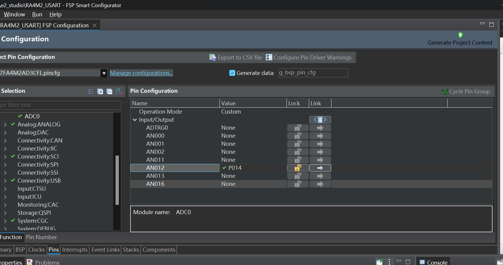

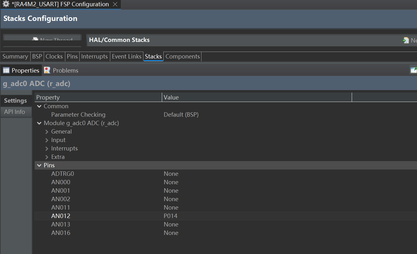

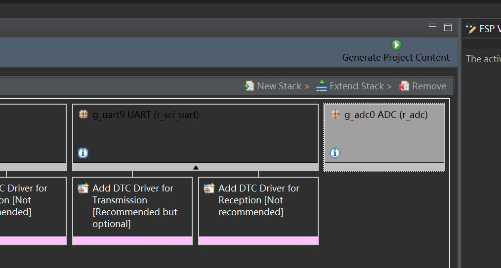

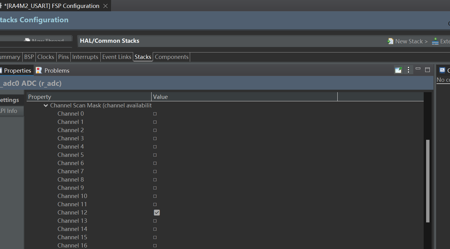

1。打开RA smart配置软件
配置好引脚
2。

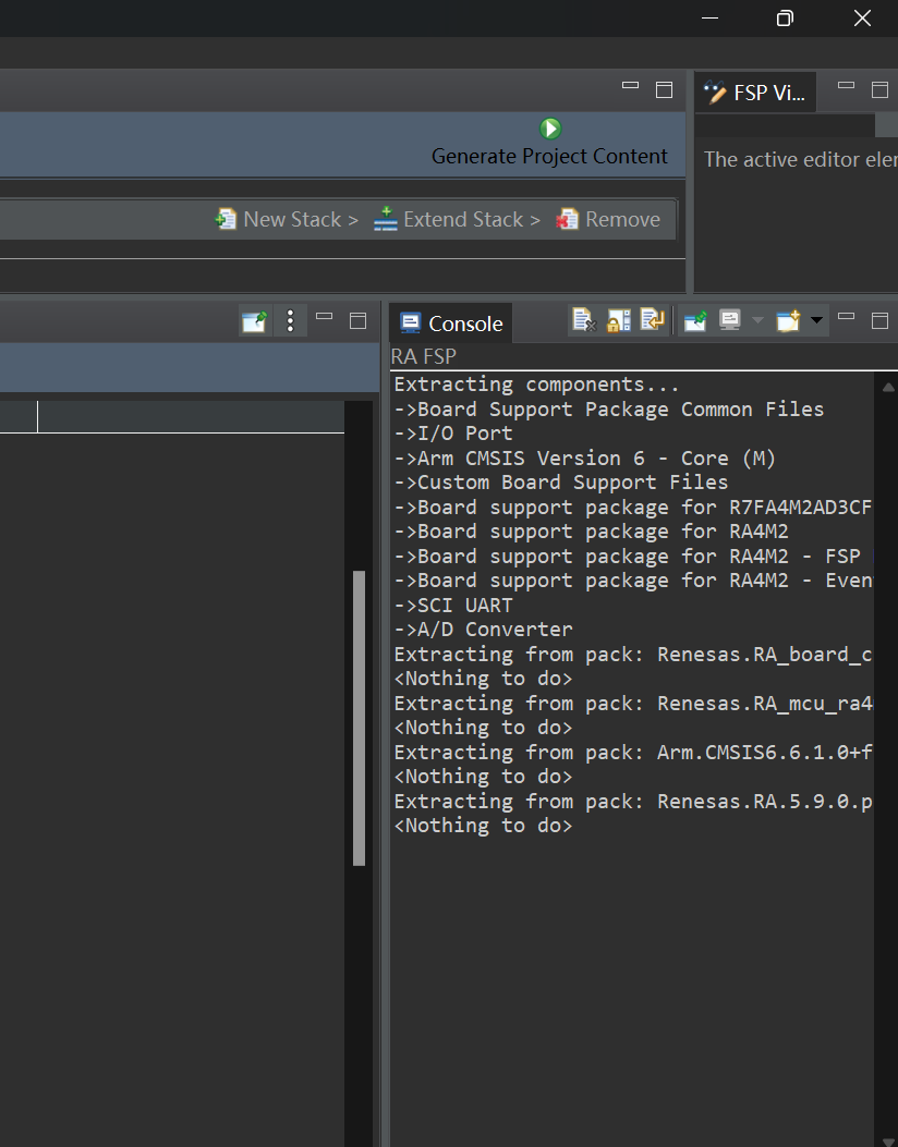

3。生成代码

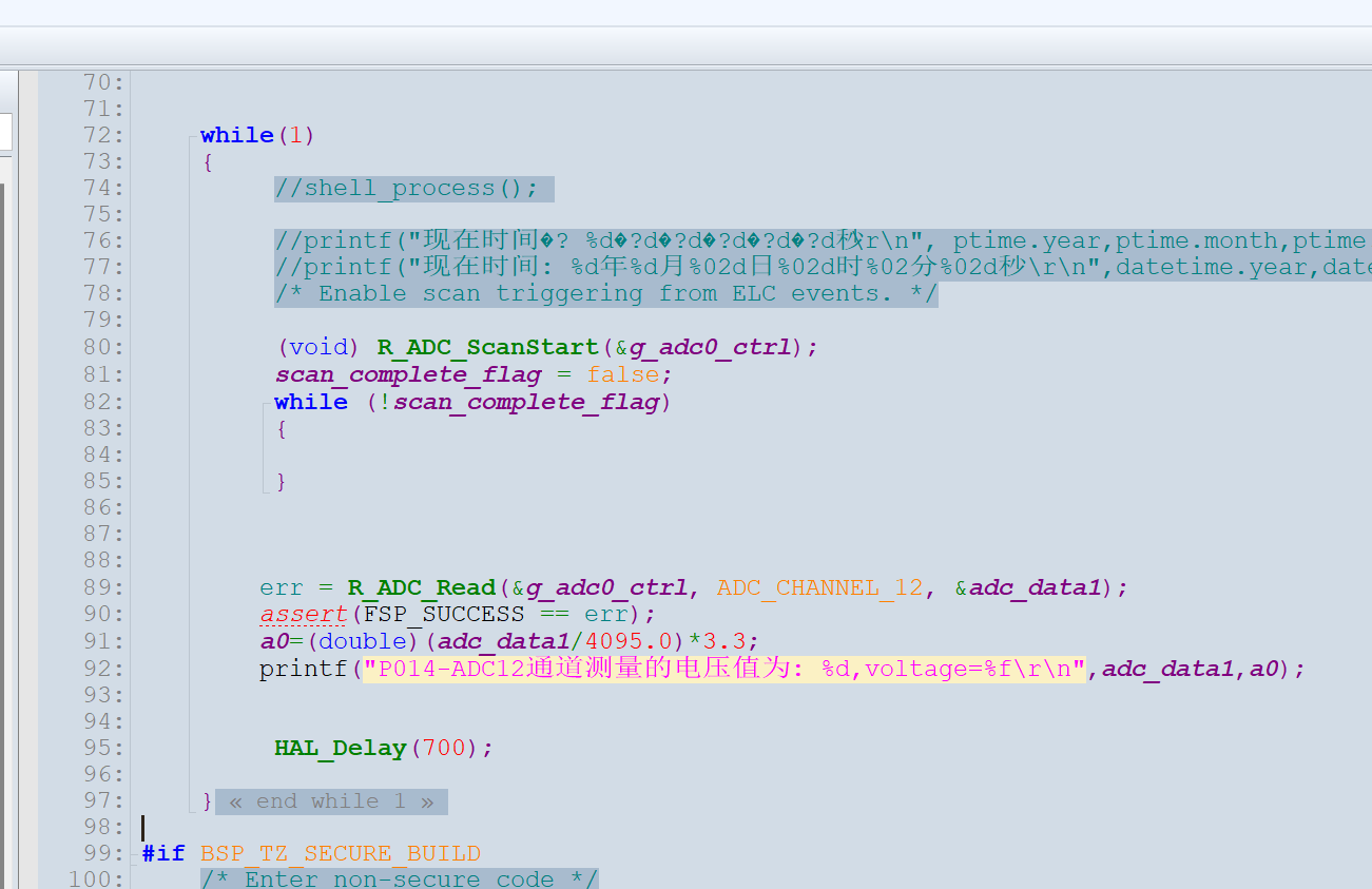

4。打开KEIL工程
添加核心代码

void ADC_TSN(void)
fsp_err_t err = FSP_SUCCESS;
err = R_ADC_Open(&g_adc0_ctrl, &g_adc0_cfg);
assert(FSP_SUCCESS == err);
err = R_ADC_ScanCfg(&g_adc0_ctrl, &g_adc0_channel_cfg);
volatile bool scan_complete_flag = false;
void adc_callback (adc_callback_args_t * p_args)
//宏将告知编译器回调函数不使用参数 p_args,从而避免编译器发出警告,
FSP_PARAMETER_NOT_USED(p_args);
scan_complete_flag = true;
double a0,a5;
uint16_t adc_data1=0;
uint16_t adc_data2=0;

void hal_entry(void)
fsp_err_t err1 = FSP_SUCCESS;
uint16_t time = 0;
uint8_t voltage_1 = 0; //电压整数
uint8_t voltage_2 = 0; //电压小数
static adc_info_t adc_info ; //adc information
static double die_temperature = 0 ;
static double V1 = 0;
static double Vs = 0;
uint8_t *dataPtr = NULL;
/* TODO: add your own code here */
hal_systick_init();
UART0_Init();UART9_Init();
//ebtn_APP_Key_INIT();
//shell_init();
ADC_TSN();
/**** Set the time variable of the calendar ****/
Calendar_TimeVariable_Set(2025,8,31,19,33,00);
while(1)
//shell_process();
//printf("现在时间�? %d�?d�?d�?d�?d�?d秒\r\n",ptime.year,ptime.month,ptime.day,ptime.hour,ptime.min,ptime.second);
//printf("现在时间: %d年%d月%02d日%02d时%02分%02d秒\r\n",datetime.year,datetime.month,datetime.day,datetime.hour,datetime.min,datetime.second);
/* Enable scan triggering from ELC events. */
(void) R_ADC_ScanStart(&g_adc0_ctrl);
while (!scan_complete_flag)
err = R_ADC_Read(&g_adc0_ctrl, ADC_CHANNEL_12, &adc_data1);
a0=(double)(adc_data1/4095.0)*3.3;
printf("P014-ADC12通道测量的电压值为: %d,voltage=%f\r\n",adc_data1,a0);
HAL_Delay(700);
#if BSP_TZ_SECURE_BUILD

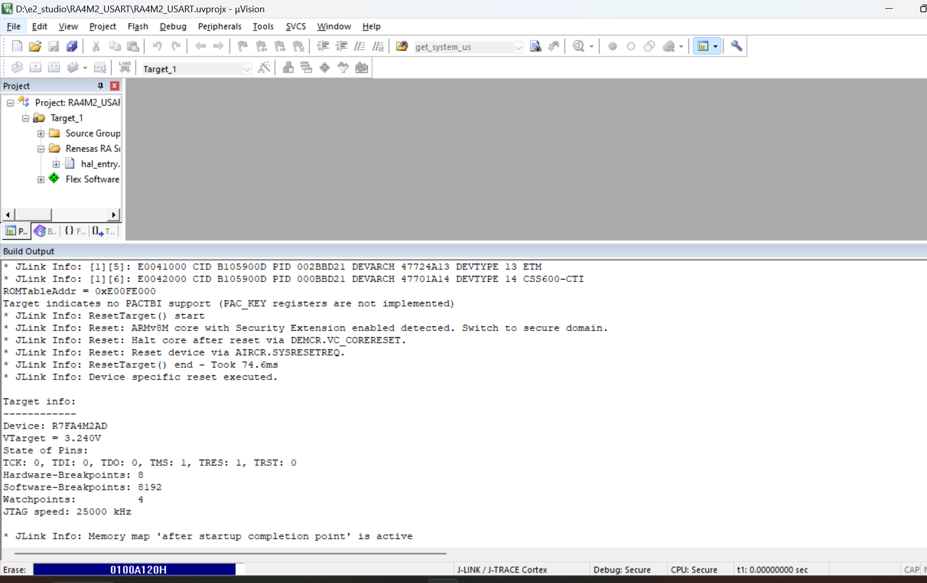

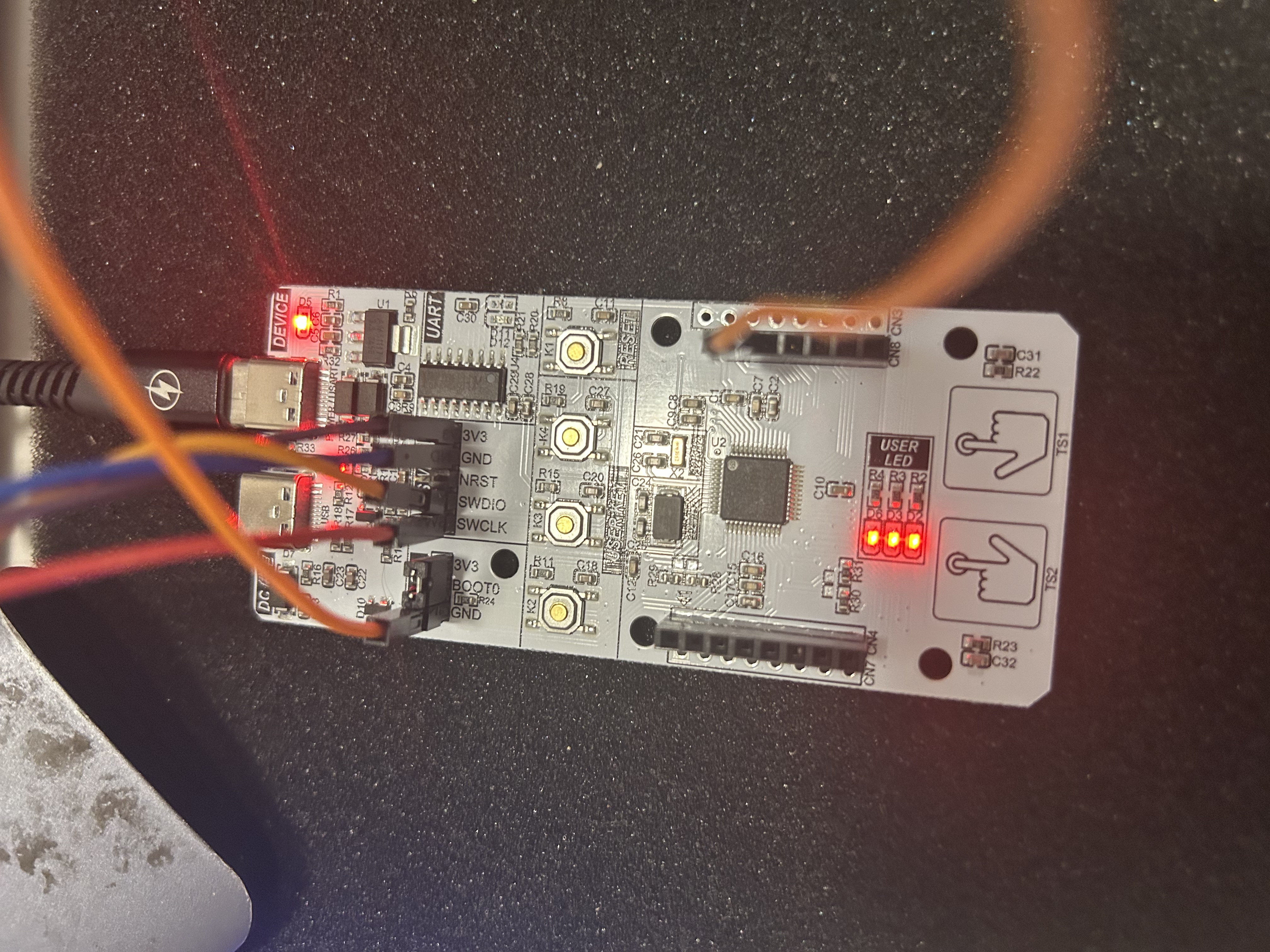

编译工程烧录代码到板子

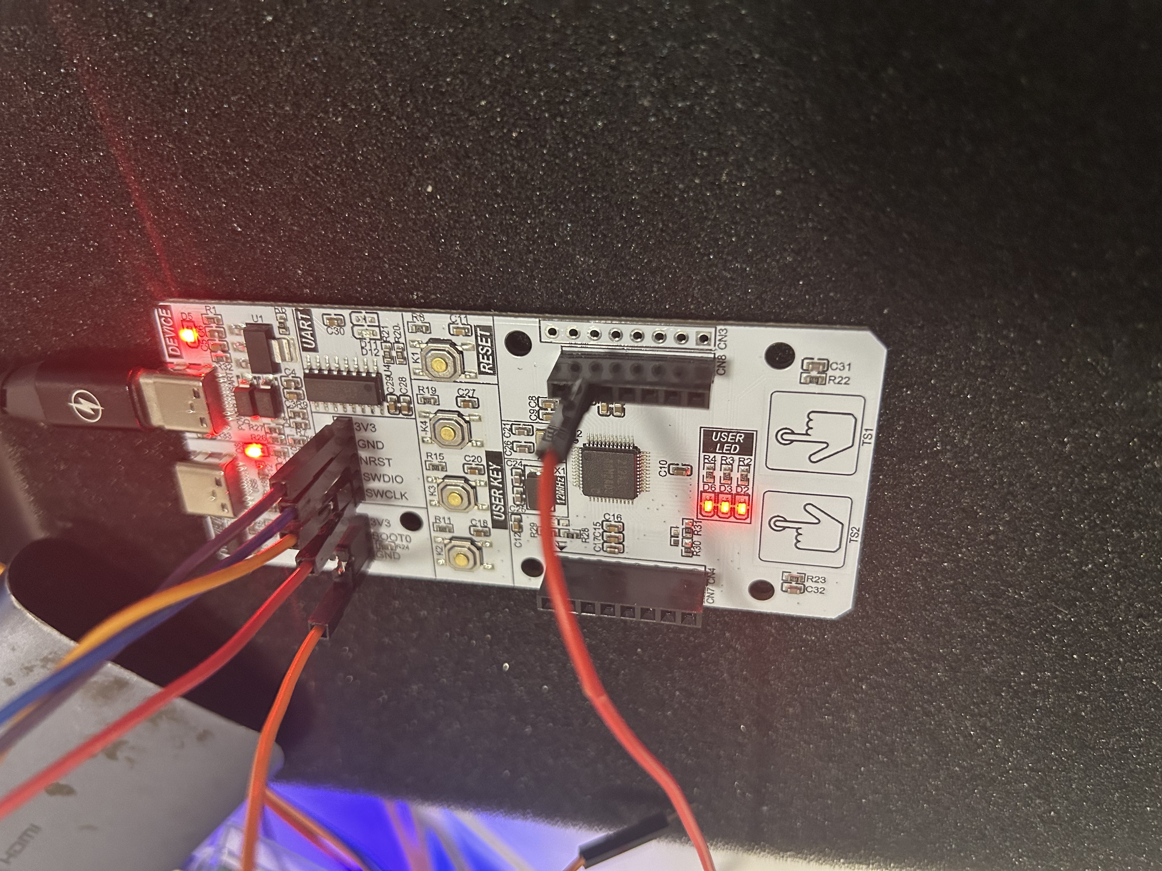

根据原理图可知,我使用的是ADC12通道,是P014引脚
对应板子上的这个插座
为了测量0V到3.30V
这里我分为两步:

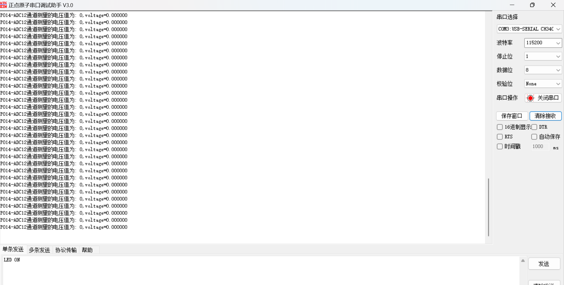

1。第一部,测量0V
首先将板子上的GND连接到P014

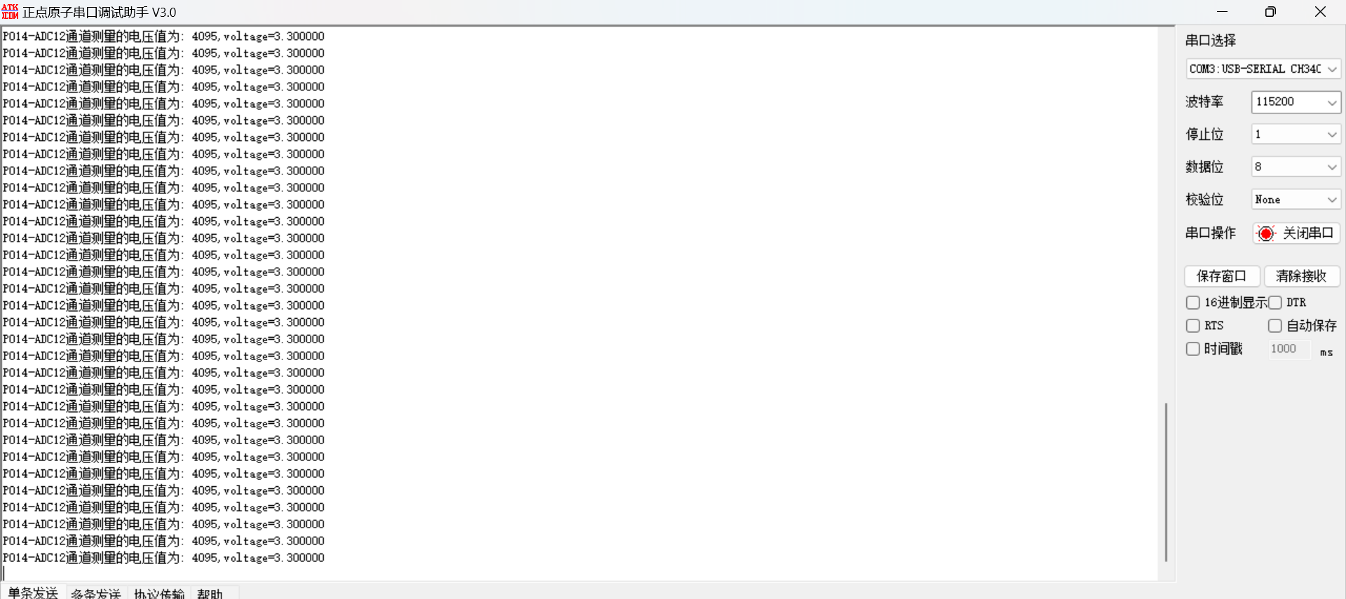

打开串口助手,查看打印数据
可以看到P014接GND,读取电压为0V,正确

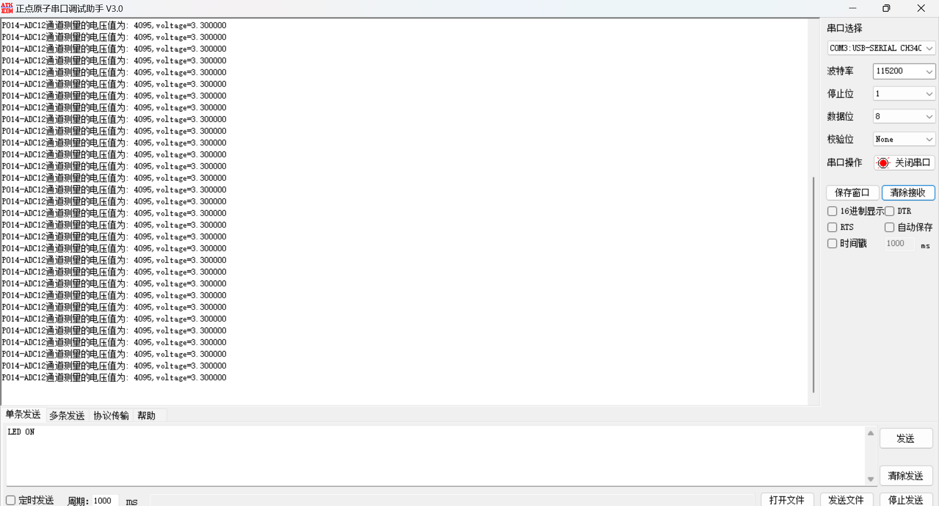

2。第二步,测量满电压3.30V
由于板子上没有排针引出3.30V,那个被跳线帽占用了,所以这里,我是用了USB转串口数据器里的3。30V
直接连接到P014口
打开串口助手,可以看到测量电压
可以看到,测量值是3.30V,非常的准确
