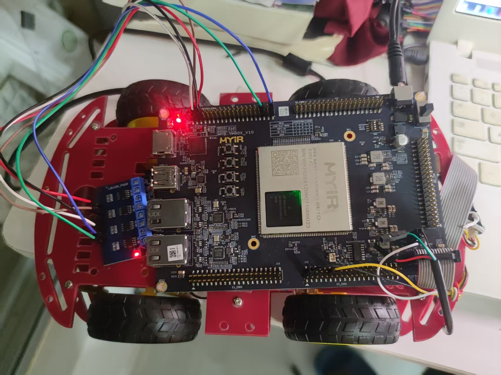

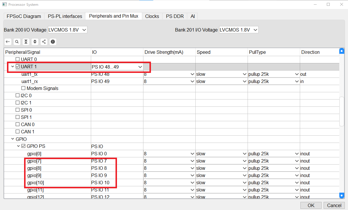

【米尔-安路MYD-YM90X 创意秀】点灯也是入门绝活 - 米尔电子 - 电子技术论坛 - 广受欢迎的专业电子论坛! 书接上回,我们主要通过SoC输出时钟给FPGA核,实现简单的点灯。 主要思路是通过SoC的串口获取雷达波探测器的数据包,并对数据包进行解析,通过运算获得距离数据,进而根据周围的情况进行路径规划和调整。 *附件:课件一:米尔安路飞龙派的FPGA快速启动指南.pdf FPGA及SoC的配置参考了上述文档。
需要注意,在ARM核心设置时需要开启UART1(48...49)

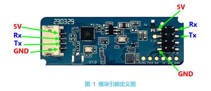

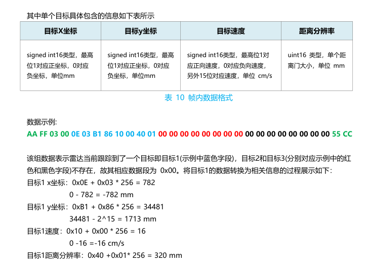

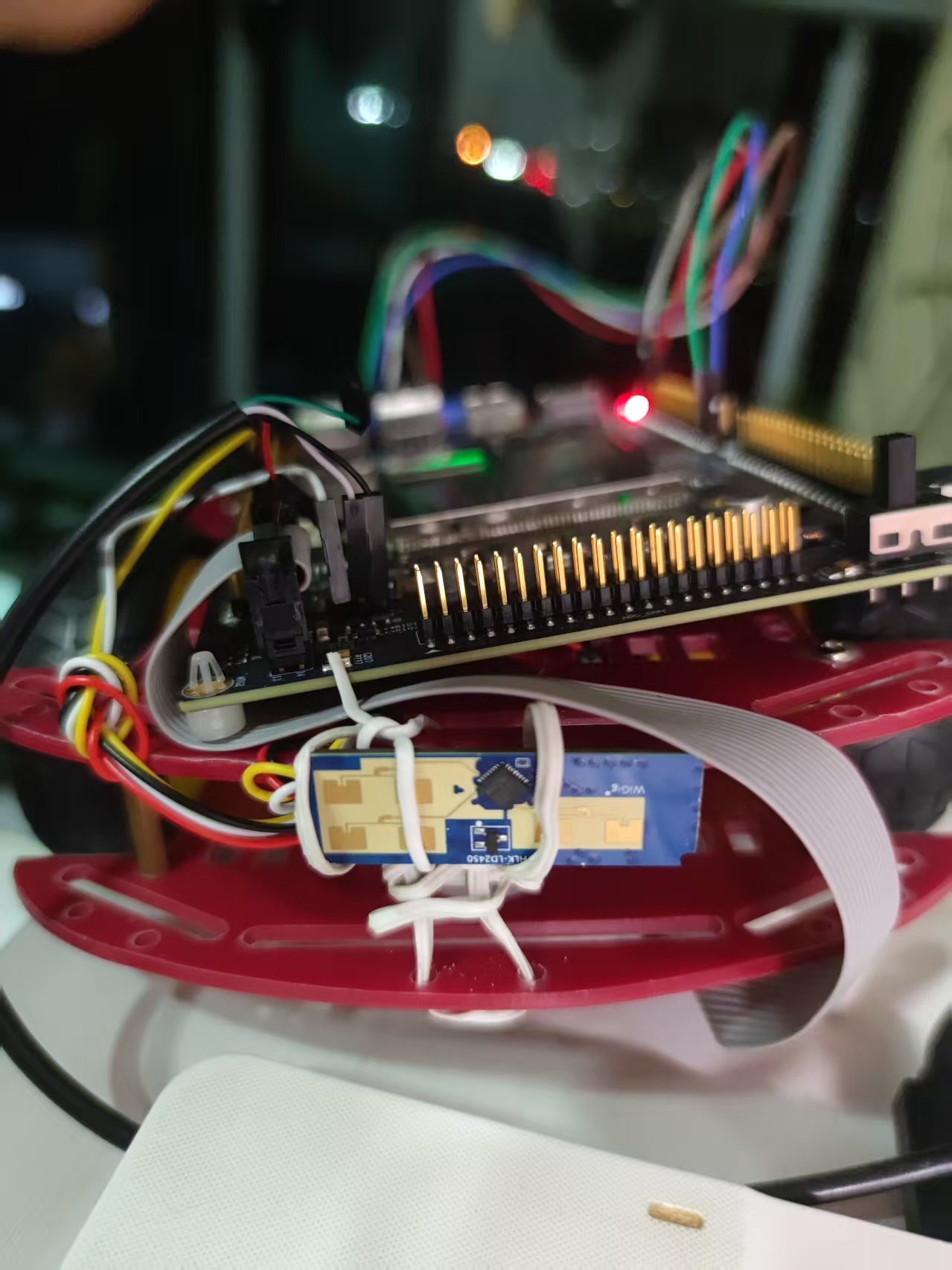

重难点在于接收雷达波探测器的数据包,并对数据包进行解析,通过运算获得距离数据。 本次使用的毫米波雷达模块是:海凌科LD2450
数据包协议如下。

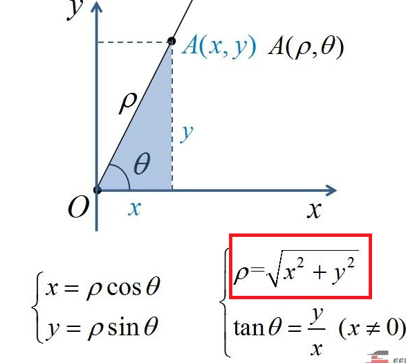

获得X轴和Y轴数据后就可以结算距离。

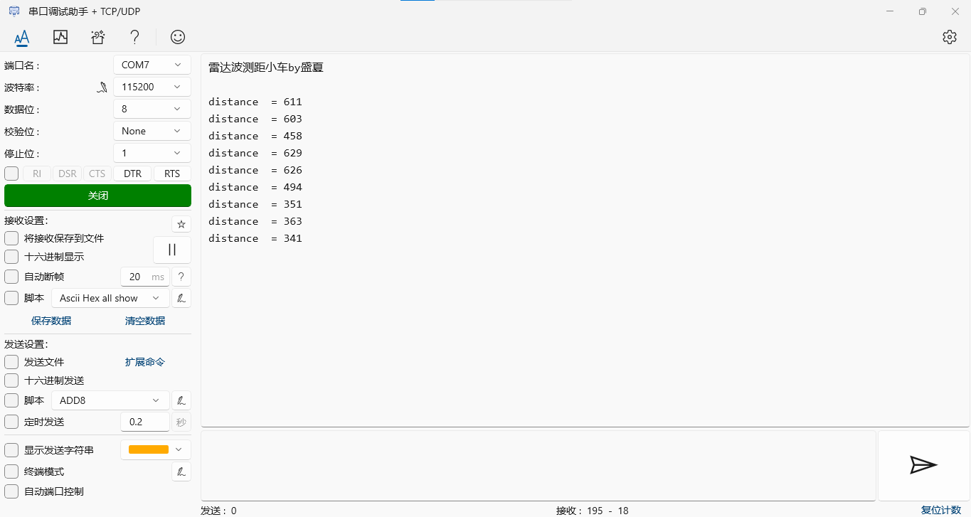

下面是FD的核心代码
运行结果如下图:

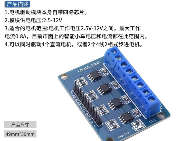

至于电机控制就比较简单,主要采用4路电机驱动板。 分别控制小车的前后4个轮子
实际就只控制A1、B1、C1、D1四个端子即可(高电平正转、低电平反转) 程序部分比较简单本篇就不再赘述了。 |
