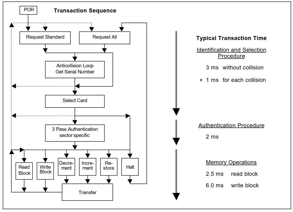

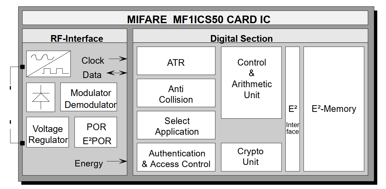

3 Mifare S50电子标签
M1芯片,是指菲利浦下属子公司恩智浦出品的芯片缩写,全称为NXP Mifare1系列,常用的有S50及S70两种型号,属于非接触式IC卡。非接触式IC卡又称射频卡,成功地解决了无源(卡中无电源)和免接触这一难题,是电子器件领域的一大突破。主要用于公交、轮渡、地铁的自动收费系统。M1卡,优点是可读可写的多功能卡,缺点是:价格稍贵,感应距离短。
Figure ‑ Mifare S50电子标签内部结构
3.1 Mifare S50工作原理
向M1卡发一组固定频率的电磁波,卡片内有一个LC串联谐振电路,其频率与读写器发射的频率相同,在电磁波的激励下,LC谐振电路产生共振,从而使电容内有了电荷,在这个电容的另一端,接有一个单向导通的电子泵,将电容内的电荷送到另一个电容内储存,当所积累的电荷达到2V时,此电容可做为电源为其它电路提供工作电压,将卡内数据发射出去或接取读写器的数据。
Figure ‑ Mifare S50操作流程

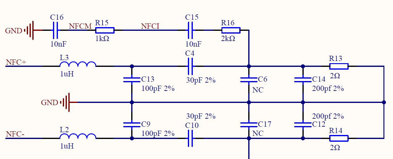

CH585 NFC硬件电路如下。
Figure ‑ CH585 NFC电路图
值得注意的是,硬件通信接口只指定通信介质和时序,跟软件通信协议无关,无论何种通信接口,其传输数据时收包和发包的内容都是一致的,由软件层面的通信协议来决定。

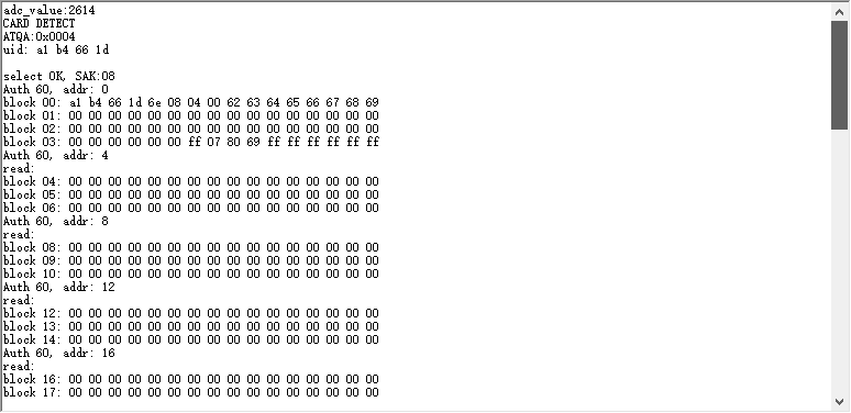

4 无线通信实践
接下来将CH585上,对M1卡进行读写操作。
4.1 初始化
主要是要对nfca pcd_的引脚进行初始化。核心代码如下。

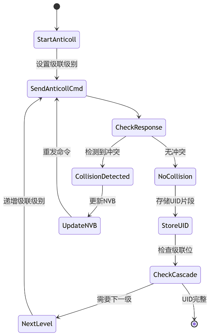

接下来就是防冲突检测。
uint16_t PcdAnticoll(uint8_t cmd)
nfca_pcd_controller_state_t status;
uint16_t res = PCD_COMMUNICATE_ERROR;
g_nfca_pcd_send_buf[0] = cmd;
g_nfca_pcd_send_buf[1] = 0x20;
nfca_pcd_set_wait_ms(PCD_ANTICOLL_OVER_TIME);
ISO14443ACalOddParityBit((uint8_t *)g_nfca_pcd_send_buf,
(uint8_t *)g_nfca_pcd_parity_buf, 2);
if (nfca_pcd_communicate(16, NFCA_PCD_REC_MODE_NORMAL, 0) == 0)
status = nfca_pcd_wait_communicate_end();
if(status == NFCA_PCD_CONTROLLER_STATE_DONE)
if (g_nfca_pcd_recv_bits == (5 * 9))
if (ISO14443ACheckOddParityBit(g_nfca_pcd_recv_buf,
g_nfca_pcd_parity_buf, 5))
if (ISO14443A_CHECK_BCC(g_nfca_pcd_recv_buf))
res = PCD_NO_ERROR;
else
res = PCD_BCC_ERROR;
PRINTF("check bcc error\n");
else
res = PCD_ODD_PARITY_ERROR;
PRINTF("ODD BIT ERROR\r\n");
end:
return res;
核心步骤如下:
1、冲突检测:
- 读卡器发送 ANTICOLLISION 命令(0x93/0x95/0x97)
- 卡片返回 UID 部分或全部字节
- 读卡器检测接收波形中的冲突位(0和1同时存在)
2、冲突处理
3、UID筛选:
- 根据冲突位置更新 NVB(有效位数)
- 发送新命令缩小UID匹配范围
防冲突状态机如下:

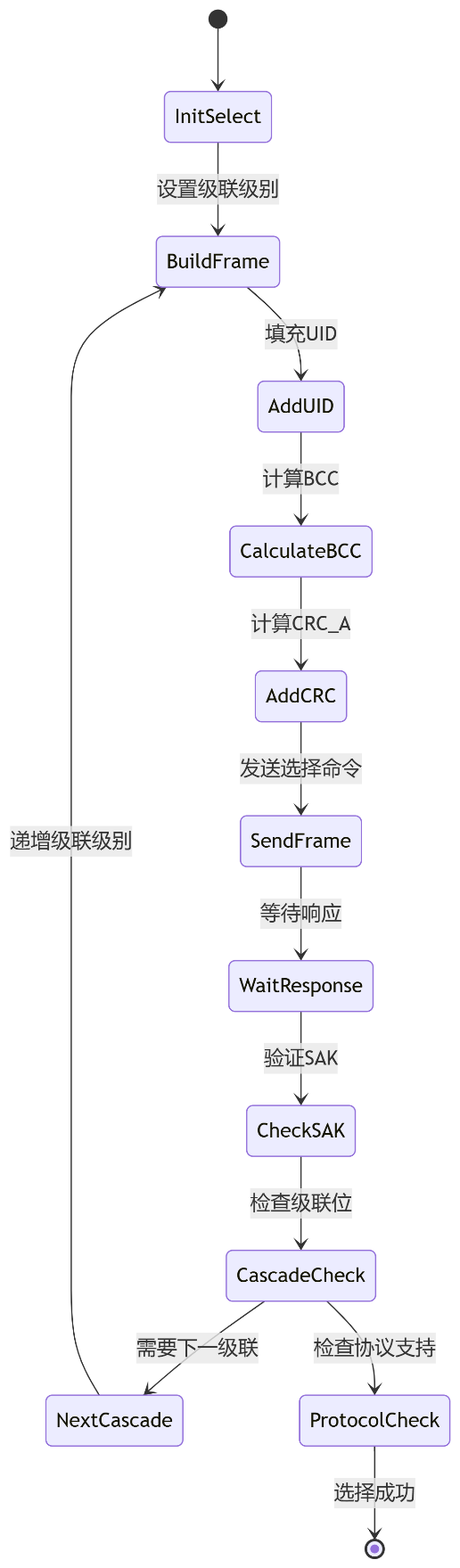

接下来就是卡选择。
// 准备发送缓冲区
g_nfca_pcd_send_buf[0] = cmd; // 选择命令 (0x93, 0x95, 0x97)
g_nfca_pcd_send_buf[1] = 0x70; // NVB (Number of Valid Bits)
g_nfca_pcd_send_buf[6] = 0; // 初始化BCC
// 设置超时时间
nfca_pcd_set_wait_ms(PCD_SELECT_OVER_TIME);
// 复制UID并计算BCC
for (res = 0; res < 4; res++) {
g_nfca_pcd_send_buf[res + 2] = *(pSnr + res);
g_nfca_pcd_send_buf[6] ^= *(pSnr + res); // BCC计算
// 计算CRC并附加到缓冲区
ISO14443AAppendCRCA((uint8_t *)g_nfca_pcd_send_buf, 7);
// 计算奇偶校验位
(uint8_t *)g_nfca_pcd_parity_buf, 9);
// 启动通信
if (nfca_pcd_communicate(9 * 8, NFCA_PCD_REC_MODE_NORMAL, 0) == 0) {
if(status == NFCA_PCD_CONTROLLER_STATE_DONE) {
// 检查接收的比特数 (3字节 * 9位/字节)
if (g_nfca_pcd_recv_bits == (3 * 9)) {
// 检查奇偶校验
g_nfca_pcd_parity_buf, 3)) {
// 检查CRC
if (ISO14443_CRCA((uint8_t *)g_nfca_pcd_recv_buf, 3) == 0) {
g_m1_crypto1_cipher.is_encrypted = 0;
res = PCD_NO_ERROR;
} else {
res = PCD_CRC_ERROR;
PRINTF("check crc error\n");
} else {
end:
return res;
SELECT 命令状态机如下图所示。

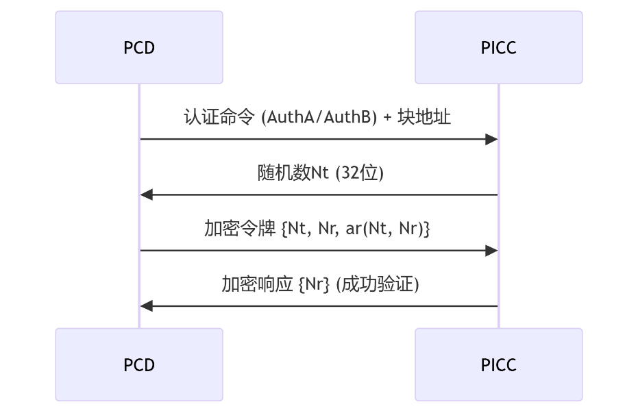

Mifare Classic 使用 Crypto1 加密算法的三步认证协议:
核心代码如下:
uint16_t PcdAuthState(uint8_t auth_mode, uint8_t addr, uint8_t *pKey, uint8_t *pUid)

4.4 实验现象
接上设备,打印信息如下。
当M1卡靠近时,打印信息如下。
