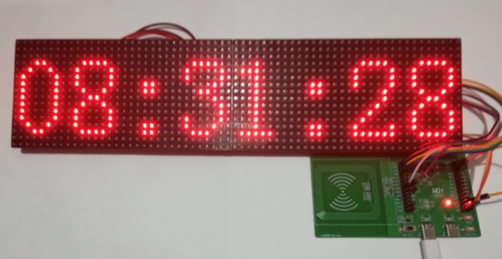

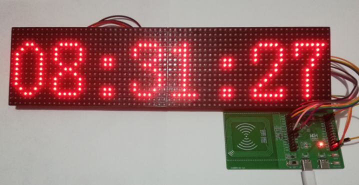

经程序的编译与下载,其计时效果如图1和图2所示。
图1 计时效果1
图2 计时效果2
