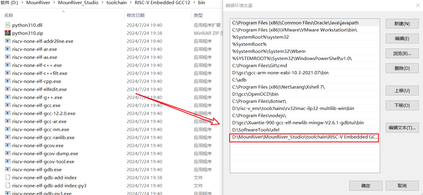

把MounRiver Stuido目录下RISC-V Embedded GCC12的bin文件夹添加到环境变量:

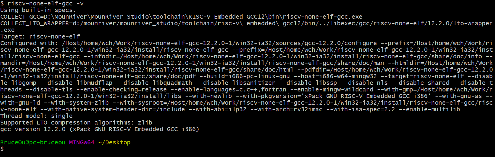

然后在命令窗口中输入下面的命令验证安装是否成功:
# riscv-none-elf-gcc -v
如果有信息输出,那就是装好了。

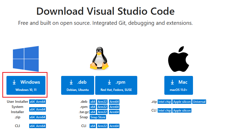

根据使用的操作系统,直接从 Visual Studio Code 官网下载安装最新版。
下载地址:https://code.visualstudio.com/Download

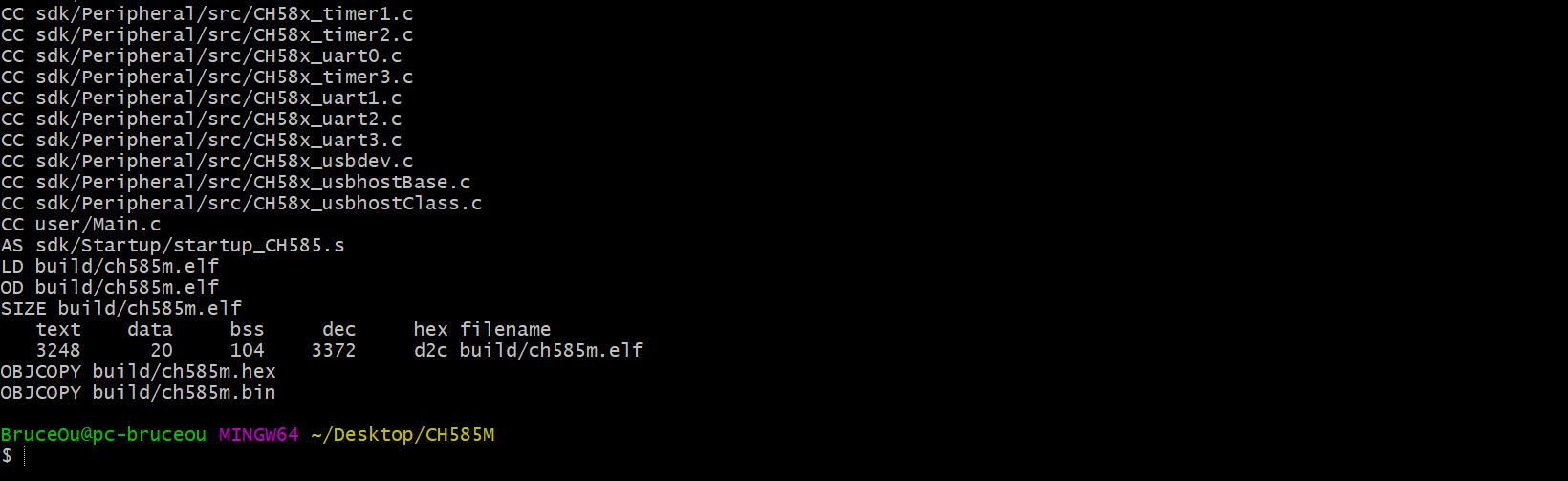

使用make编译下前文新建的工程,编译通过显示如下:
$ make -j12 all
也可以编译成功。
