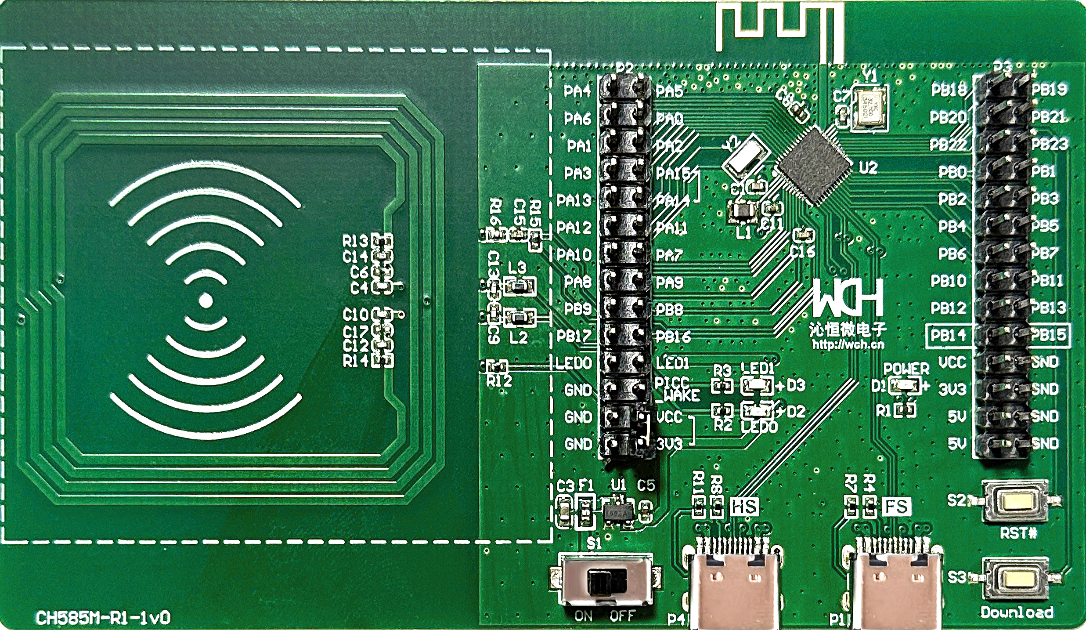

需要说明的是CH585DS1.PDF中还包括开发板的原理图

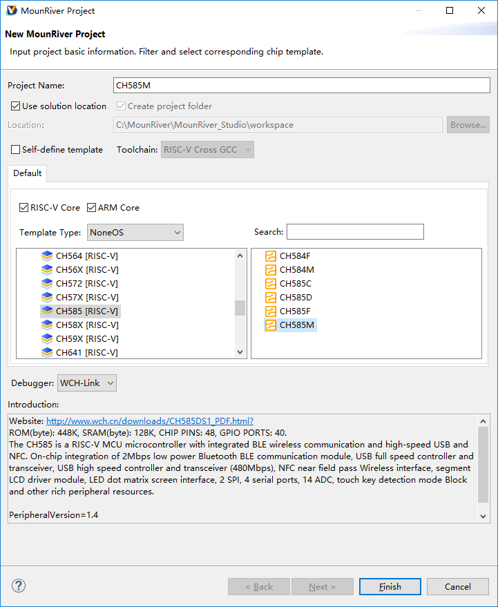

如果此时在MounRiver新建工程可以看到CH585已经可以找到

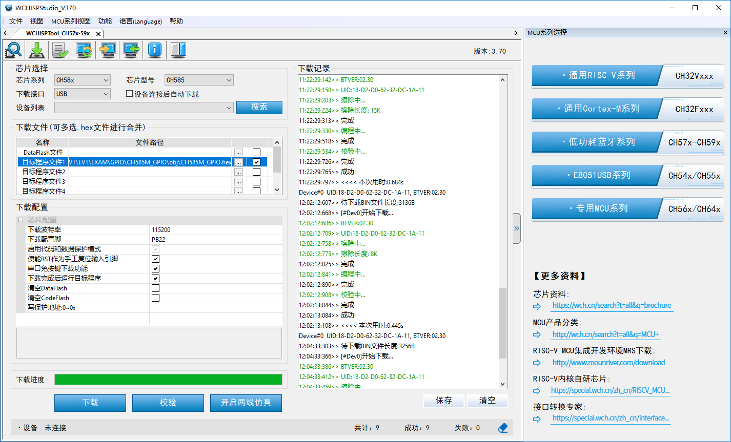

ISP下载工具WCHISPTool:
https://www.wch.cn/downloads/WCHISPTool_Setup_exe.html
CH585支持USB和串口方式的ISP下载,所以可以抛开WCH-LINK,因为USB ISP下载真的很方便。

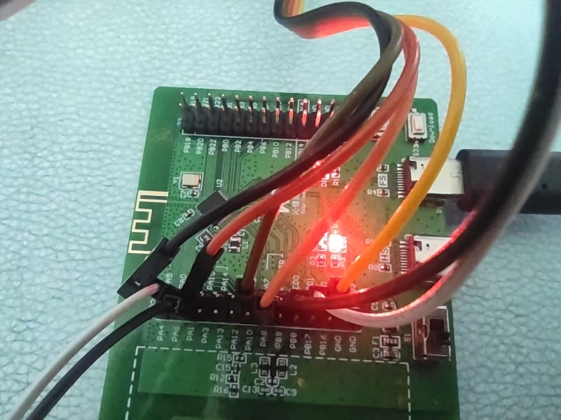

按照沁恒开发板惯例,板载LED不和任何gpio相连,需要自己用杜邦线将PA0<--->LED0,PA1<--->LED1连接
而UART1也需要外接串口工具。
连好线大概是这样:
然后用ISP工具烧录,用法很简单,USB FS接入电脑,S1开关OFF状态按住boot,调整S1开关为ON放开boot,这时,ISP工具已识别USB设备,可以下载了。

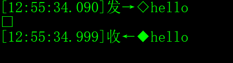

运行一下可以看到LED0和LED1交替闪烁,并且在UART1接收到数据后,回显输出
