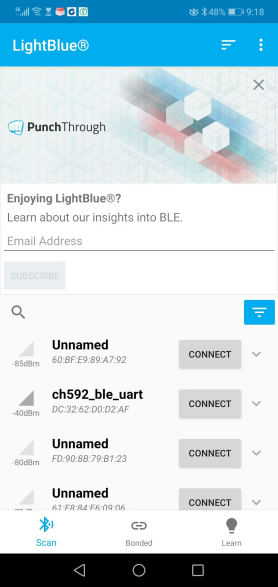

要进行蓝牙的测试就离不开通讯的双方,如何将开发板算作一方的话,那就还需要找到另一方,它既可以是另一块开发板,也可以用手机来充当,这里就选取人人都有的手机来充当。
此外,为了通讯测试还有选取一个相关的APP,这里选取的是LightBlue,其界面如图1所示。
在搜索到的设备中,ch592_ble_uart,就是开发板CH585。

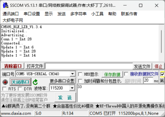

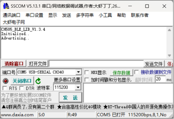

在开发板经串口模块连接到电脑的情况下,选取“ch592_ble_uart”进行连接,则会见到图2所示的接收信息。
图2 接收蓝牙发送内容

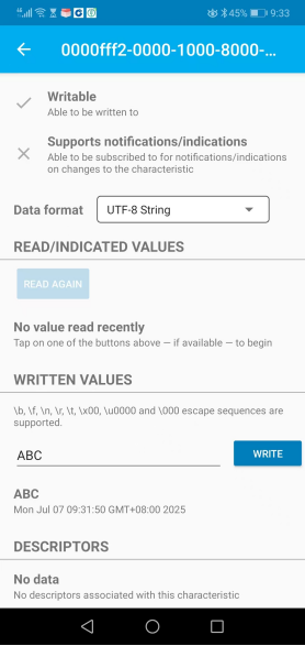

此时,在手机端可外发送数据或信息,见图3所示。
图3 发送数据

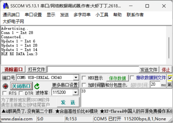

在完成发送后,在电脑端会见到图4所示的反馈信息。
值得说明的是,在反馈信息中只说明了接收到的数据长度,却没有原样输出接收内容。
