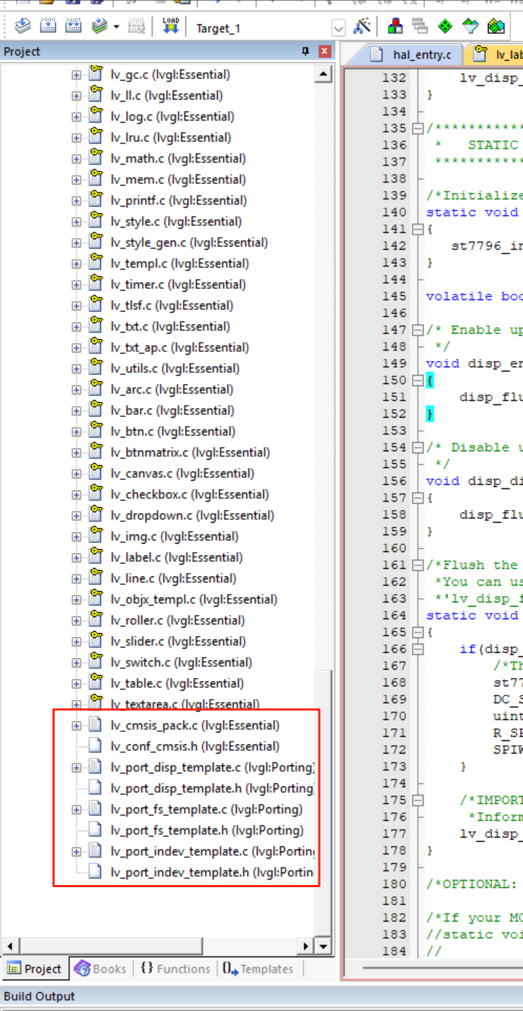

打开工程之后,点击包管理:
添加lvgl的Essential、porting到工程中。
添加后lvgl分组如下:
在我框选的文件为porting模块,这个模块才能给用户修改。

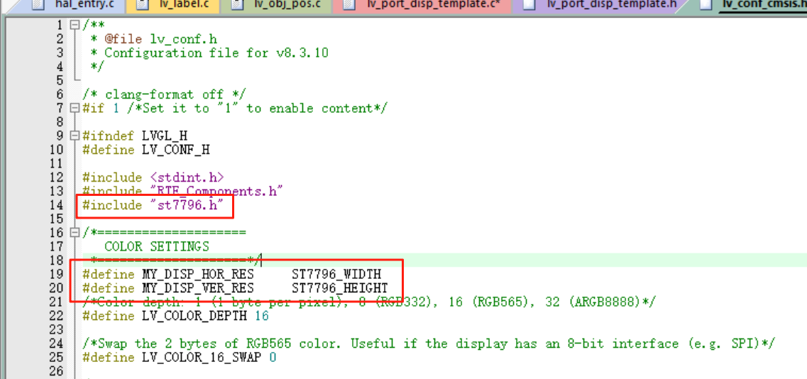

1、首先需要lv_config_cmsis.h中添加屏的长与宽。

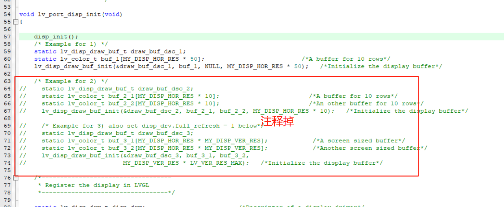

在lv_port_disp_init中注释掉如下所示,我这里采用单缓冲。

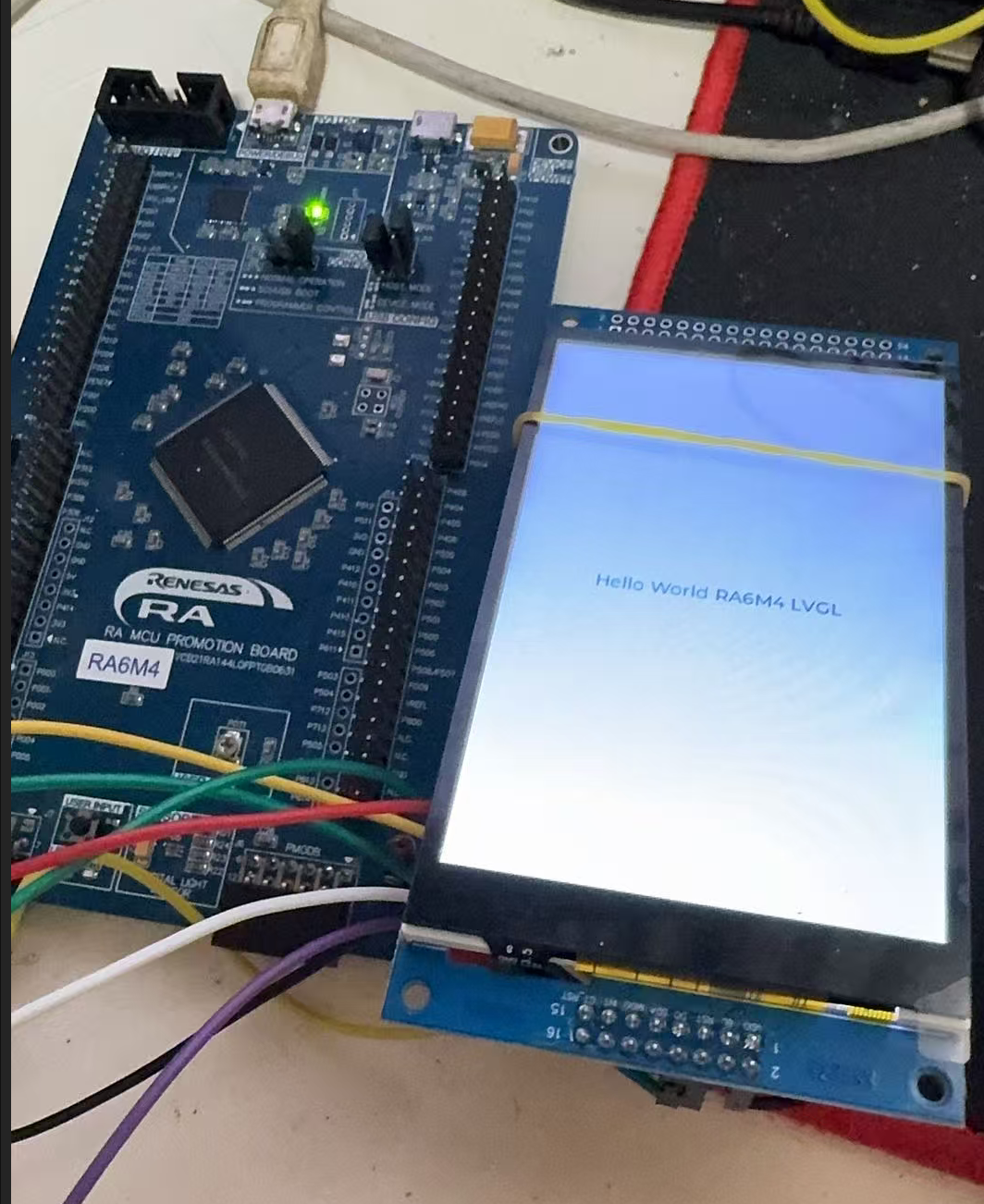

【实现效果】
【总结】
在mdk环境中,可以直接使用lvgl的包,这样不用手工添加N多的函数以及文件的引用,只需要修改少量代码即可以实现lvgl的屏的功能。
