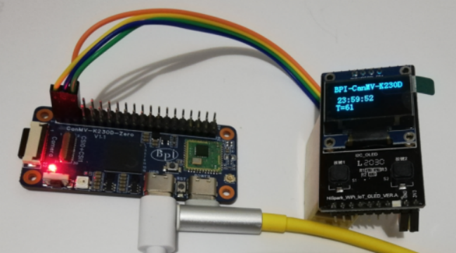

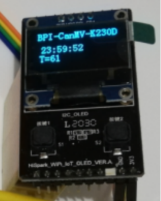

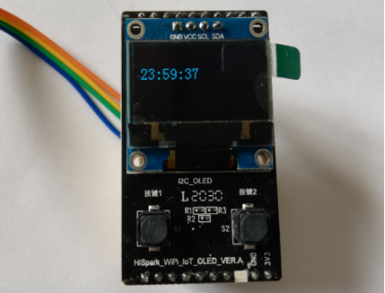

经程序的运行,其显示效果如图2和图3所示。
图2整体显示效果
图3 详细显示效果

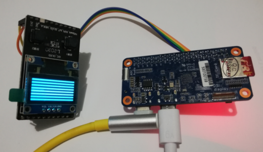

此外,在os和machine的情况下,还可以对片内温度进行检测,实现电子时钟与片温显示的主程序为:
import os
import machine
oled_init()
oled_clear()
OLED_ShowChar(16, 2, 26)
OLED_ShowChar(40, 2, 26)
OLED_ShowChar(8, 4, 52)
OLED_ShowChar(16, 4, 29)
while True:
os.exitpoint()
z=rtc.datetime()
OLED_ShowNum(0,2,z[4],2)
OLED_ShowNum(24,2,z[5],2)
OLED_ShowNum(48,2,z[6],2)
temp = machine.temperature()
OLED_ShowNum(24,4,temp,2)
time.sleep_ms(500)
在执行后,其显示效果如图4所示。
图4 显示效果

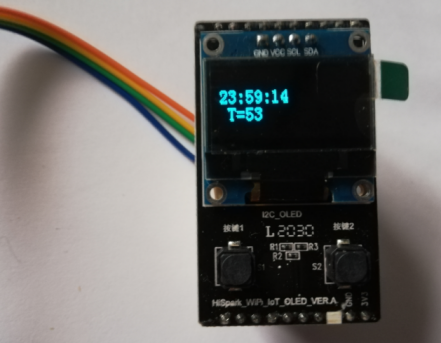

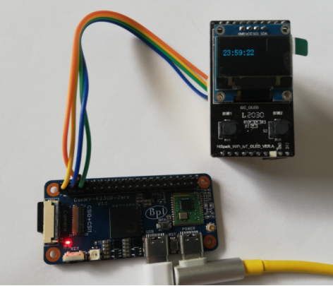

为便于字符串的显示,所配置的显示函数为:
def OLED_ShowString(x,y,chr):
array1=bytearray(chr, 'utf-8')
for value in array1:
OLED_ShowChar(x,y,value-32)
x+=8
由于系统配置的Python,没有提供获取字符内码的函数,为此是借助bytearray的特点来解决了这个问题。
在添加字符串显示功能后,其程序主程序为:
oled_init()
oled_clear()
OLED_ShowChar(26, 3, 26)
OLED_ShowChar(50, 3, 26)
OLED_ShowChar(8, 5, 52)
OLED_ShowChar(16, 5, 29)
OLED_ShowString(5,0,"BPI-CanMV-K230D")
while True:
os.exitpoint()
z=rtc.datetime()
OLED_ShowNum(10,3,z[4],2)
OLED_ShowNum(34,3,z[5],2)
OLED_ShowNum(58,3,z[6],2)
OLED_ShowNum(24,5,temp,2)
time.sleep_ms(500)
经测试,其显示效果图5和图6所示,说明设计符号预期要求。
图5 整体显示效果
图6 显示效果
