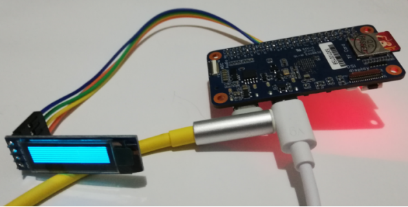

由程序可以得知,显示屏的引脚连接关系为:
SCL-------GPIO11
SDA------GPIO12

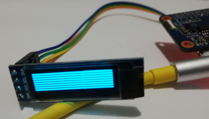

经程序运行,其测试效果如图1所示,说明它对显示屏驱动有效。
图1 连接与显示
图2 显示效果

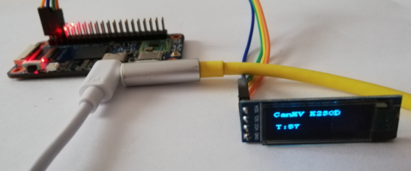

为检测片内温度,需导入os和machine,在OLED屏的配合下,实现片温显示的主程序为:
import os
import machine
oled_init()
oled_clear()
OLED_ShowChar(8, 2, 52)
OLED_ShowChar(16, 5, 26)
OLED_ShowString(5,0,"CanMV-K230D")
while True:
os.exitpoint()
temp = machine.temperature()
OLED_ShowNum(24,2,temp,2)
time.sleep_ms(500)
在执行后,其显示效果如图3所示,由此看出其片内的温度还是比较高的,应为其配上散热器来降低芯片的温度。
