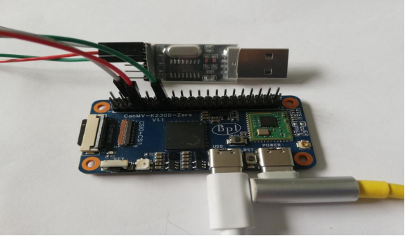

在使用引脚5和6为串口2的情况下,其外部的串口模块与开发板相连接的形式如图1所示。

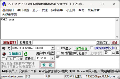

在执行完以发送字符串后,通过串口工具软件可查看到测试结果,见图2所示。

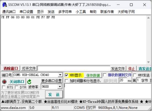

一个控制MP3模块发送播放指令的程序如下:
t1=(b'\x7e',b'\xff',b'\x06',b'\x03',b'\x00',b'\x00',b'\x01',b'\xfe',b'\xf7',b'\xef')
i=0
for i in range(10):
uart.write(t1[i])
在执行程序后,其接收效果如图4所示,说明发送字节指令成功。
