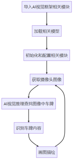

所谓“车牌识别”,其实就是先将图像中的车牌位置找出来并加以标示,然后再识别出车牌的内容,其识别流程如图1所示。
图1 识别流程

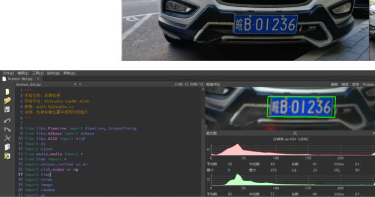

在对车牌进行识别时,其场景如图2所示。待识别的车牌在被拍摄后,由显示屏来给摄像头提供图像的显示场所。由帧缓冲区窗口可发现,程序已用绿色矩形框标示出了车牌所在的区域。
图2 标示车牌位置

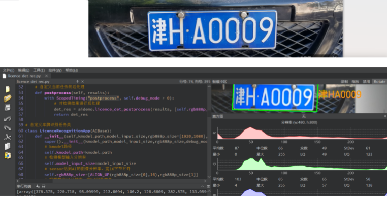

在完成识别处理的情况下,其识别结果会以橙色的字体标识出来,见图3所示。
图3 车牌识别
此外,由串行终端窗口还可观察到相应的输出信息,其具体形式如下:
[array([360.6, 224.3672, 87.59999, 215.2547, 95.24998, 132.8625, 367.2, 142.0383], dtype=float32), array([426.0, 345.9305, 251.5125, 339.5812, 258.075, 285.8766, 432.825, 292.2679], dtype=float32)] ['\u6d25HA0009', '\u6d25HA0009']
11.48614
其中“6d25HA0009”为牌照内容,汉字编码采用Unicode码,即牌照为“津HA0009”。
