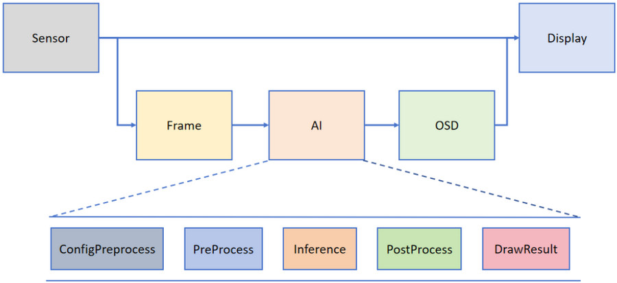

AI Demo 开发框架
Camera 默认输出两路图像:
- 一路格式为 YUV420SP (Sensor.YUV420SP),直接提供给 Display 显示;
- 一路格式为 RGBP888 (Sensor.RGBP888),则用于 AI 部分进行处理。
AI 主要负责任务的前处理、推理和后处理流程。
处理完成后,结果将绘制在 OSD 图像实例上,并发送给 Display 进行叠加显示。
接口封装
为了便于用户开发,基于上述 AI Demo 框架,对从 Camera 获取图像、AI2D 预处理、kmodel模型推理部分的通用功能做了封装。封装接口详见:AI Demo API .

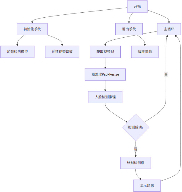

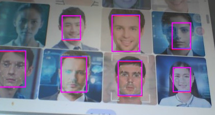

人脸检测
人脸检测应用对视频中每一个人脸检测,并以检测框的形式标识出来,同时将每个人脸的左眼球、右眼球、鼻尖、左嘴角、右嘴角五个关键点位置标出。
流程图

效果
人脸关键部位

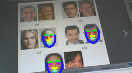

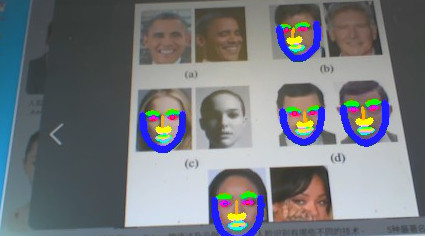

人脸关键部位应用是双模型应用,首先对视频的每一帧图像进行人脸检测,然后对检测到的每一张人脸识别106个关键点,并根据106个关键点绘制人脸、嘴巴、眼睛、鼻子和眉毛区域的轮廓。

效果
详见顶部视频。

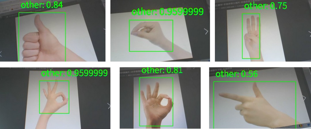

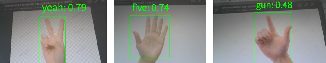

效果
支持识别3种手势
对于其他手势

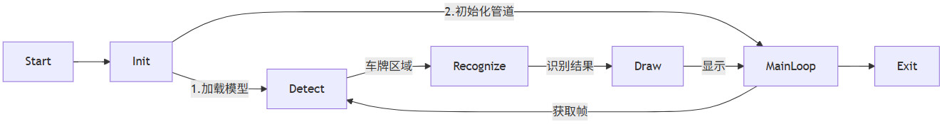

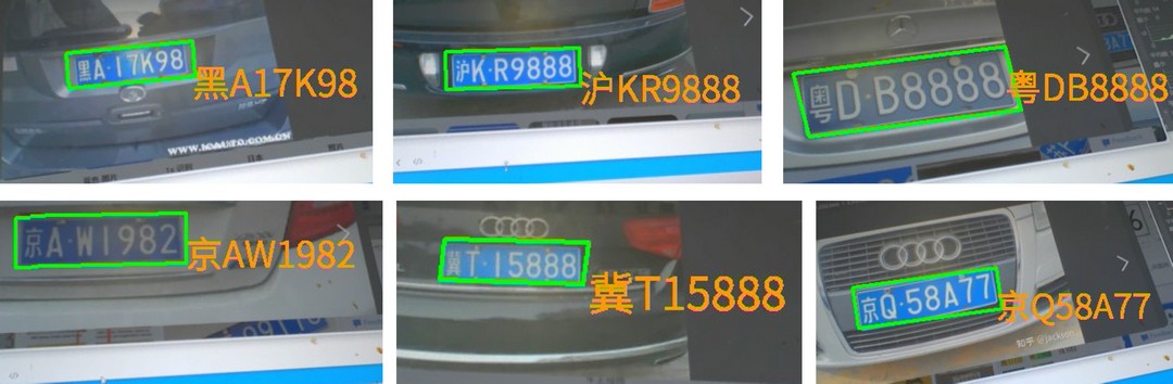

车牌识别
车牌识别应用是一个双模型任务,首先对视频中出现的车牌进行检测,然后对检测到的每个车牌进行识别,并将识别的车牌内容标识在对应检测框附近。
流程图
代码

class LicenceRec:
def __init__(self,licence_det_kmodel,licence_rec_kmodel,det_input_size,rec_input_size,confidence_threshold=0.25,nms_threshold=0.3,rgb888p_size=[1920,1080],display_size=[1920,1080],debug_mode=0):
self.licence_det_kmodel=licence_det_kmodel
self.licence_rec_kmodel=licence_rec_kmodel
self.det_input_size=det_input_size
self.rec_input_size=rec_input_size
self.confidence_threshold=confidence_threshold
self.nms_threshold=nms_threshold
self.rgb888p_size=[ALIGN_UP(rgb888p_size[0],16),rgb888p_size[1]]
self.display_size=[ALIGN_UP(display_size[0],16),display_size[1]]
self.debug_mode=debug_mode
self.licence_det=LicenceDetectionApp(self.licence_det_kmodel,model_input_size=self.det_input_size,confidence_threshold=self.confidence_threshold,nms_threshold=self.nms_threshold,rgb888p_size=self.rgb888p_size,display_size=self.display_size,debug_mode=0)
self.licence_rec=LicenceRecognitionApp(self.licence_rec_kmodel,model_input_size=self.rec_input_size,rgb888p_size=self.rgb888p_size)
self.licence_det.config_preprocess()
def run(self,input_np):
det_boxes=self.licence_det.run(input_np)
imgs_array_boxes = aidemo.ocr_rec_preprocess(input_np,[self.rgb888p_size[1],self.rgb888p_size[0]],det_boxes)
imgs_array = imgs_array_boxes[0]
boxes = imgs_array_boxes[1]
rec_res = []
for img_array in imgs_array:
self.licence_rec.config_preprocess(input_image_size=[img_array.shape[3],img_array.shape[2]])
licence_str=self.licence_rec.run(img_array)
rec_res.append(licence_str)
gc.collect()
return det_boxes,rec_res

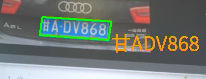

def draw_result(self,pl,det_res,rec_res):
pl.osd_img.clear()
if det_res:
point_8 = np.zeros((8),dtype=np.int16)
for det_index in range(len(det_res)):
for i in range(4):
x = det_res[det_index][i * 2 + 0]/self.rgb888p_size[0]*self.display_size[0]
y = det_res[det_index][i * 2 + 1]/self.rgb888p_size[1]*self.display_size[1]
point_8[i * 2 + 0] = int(x)
point_8[i * 2 + 1] = int(y)
for i in range(4):
pl.osd_img.draw_line(point_8[i * 2 + 0],point_8[i * 2 + 1],point_8[(i+1) % 4 * 2 + 0],point_8[(i+1) % 4 * 2 + 1],color=(255, 0, 255, 0),thickness=4)
pl.osd_img.draw_string_advanced( point_8[6], point_8[7] + 20, 40,rec_res[det_index] , color=(255,255,153,18))
if __name__=="__main__":
display_mode="lcd"
rgb888p_size = [640,360]
if display_mode=="hdmi":
else:
display_size=[800,480]
licence_det_kmodel_path="/sdcard/examples/kmodel/LPD_640.kmodel"
licence_rec_kmodel_path="/sdcard/examples/kmodel/licence_reco.kmodel"
licence_det_input_size=[640,640]
licence_rec_input_size=[220,32]
nms_threshold=0.2
pl=PipeLine(rgb888p_size=rgb888p_size,display_size=display_size,display_mode=display_mode)
pl.create()
lr=LicenceRec(licence_det_kmodel_path,licence_rec_kmodel_path,det_input_size=licence_det_input_size,rec_input_size=licence_rec_input_size,confidence_threshold=confidence_threshold,nms_threshold=nms_threshold,rgb888p_size=rgb888p_size,display_size=display_size)
while True:
with ScopedTiming("total",1):
img=pl.get_frame()
det_res,rec_res=lr.run(img)
lr.draw_result(pl,det_res,rec_res)
pl.show_image()
gc.collect()
lr.licence_det.deinit()
lr.licence_rec.deinit()
pl.destroy()
效果
更多测试如下
详见底部视频。
