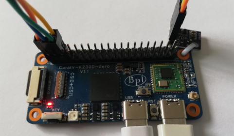

为此,可使用I2C2来与传感器模块来连接,见图3所示。
图2 I2C2引脚位置
图3 连接形式

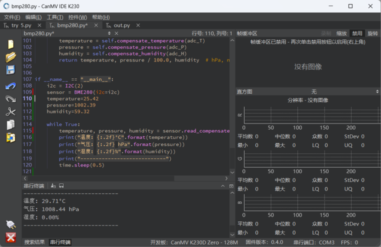

经程序的运行,其检测结果如图4所示。
图4 检测结果
此时,所购模块的真面目现行了,原来给的是BMP280而非BME280,故而检测的只是温度和大气压。哎,花钱买了个见识。

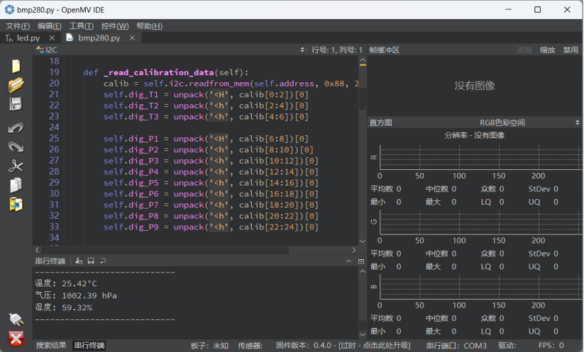

后来又重新购买了真正的BME280模块,在连接测试后其结果如图5所示,这次终于实现了预期的目标。
图5 检测结果
