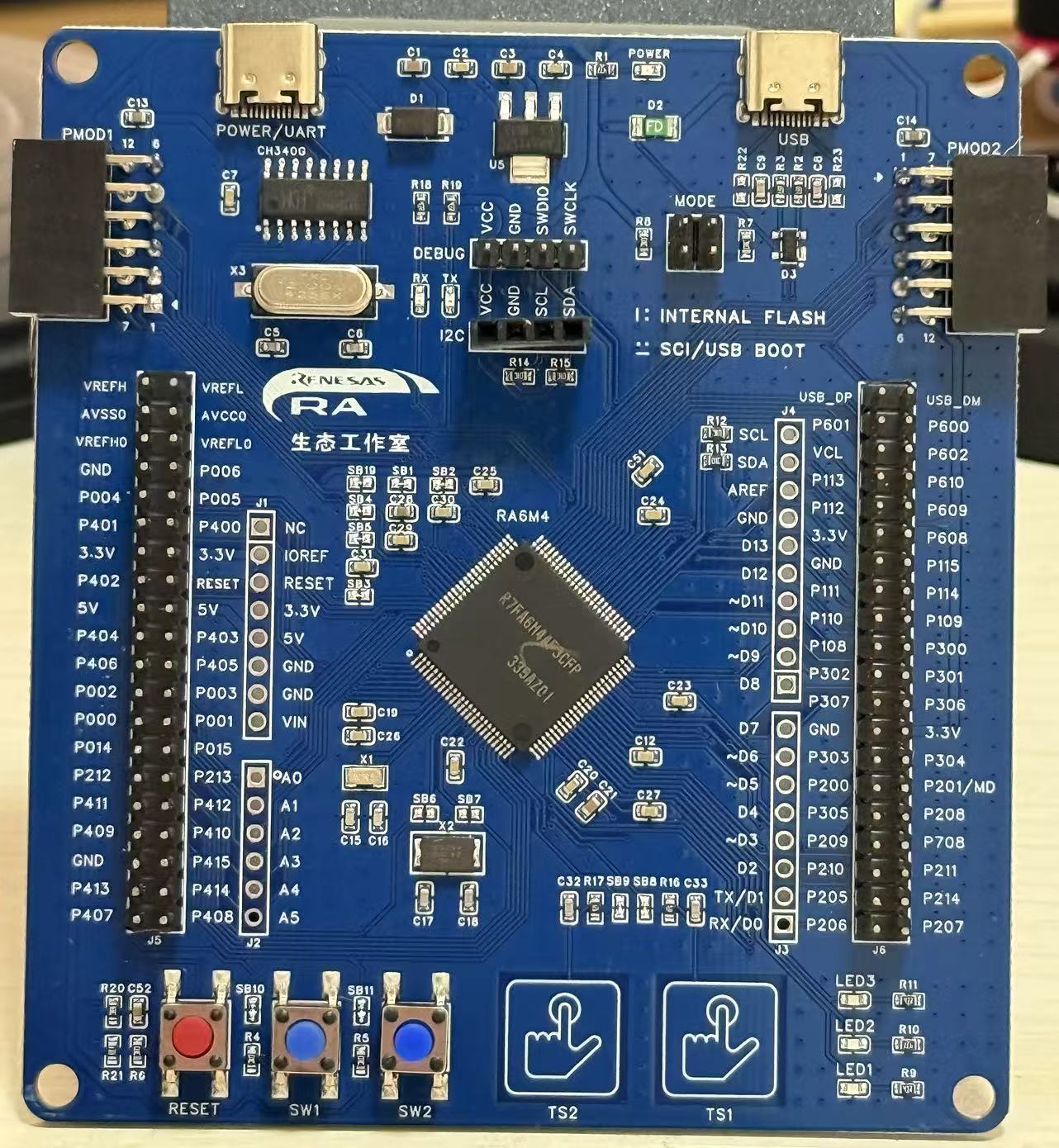

【开发板介绍】

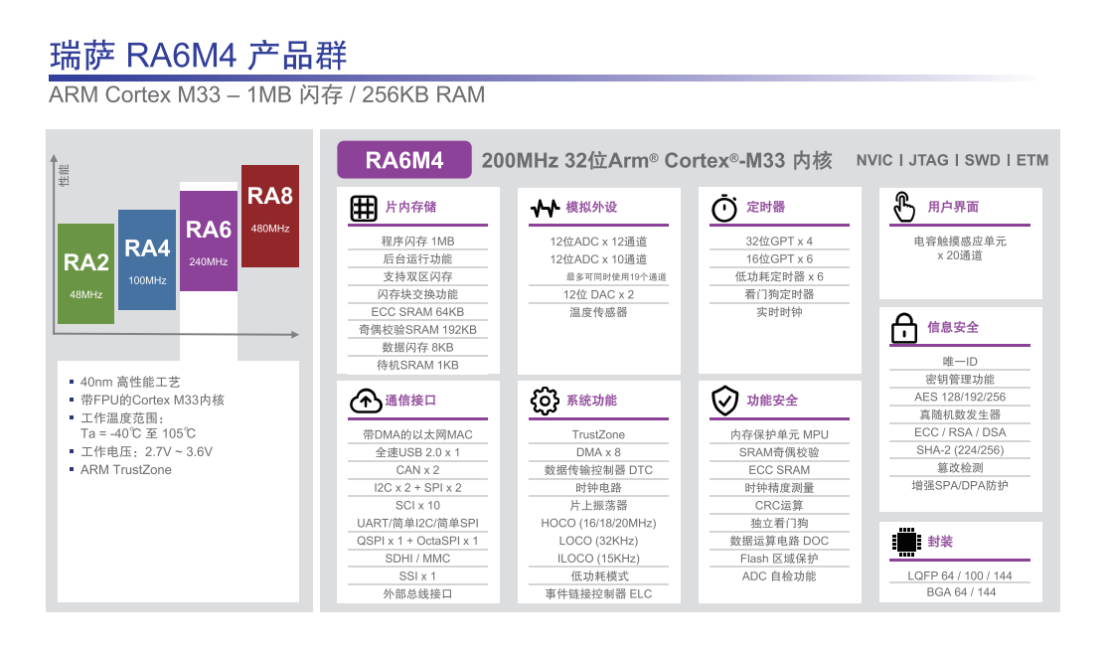

RA-Eco-RA6M4-100PIN-V1.0开发板,主控芯片为R7FA6M4AF3CFP。 瑞萨电子 RA6M4 微控制器 (MCU) 产品群使用了支持 TrustZone® 的高性能 Arm® Cortex®-M33 内核。与片内的 Secure Crypto Engine(SCE) 配合使用,可提供安全芯片的功能。集成带有专用 DMA 的以太网 MAC,可确保高数据吞吐率。RA6M4 采用高效的 40nm 工艺,由基于 FreeRTOS 的灵活配置软件包 (FSP) 这一开放且灵活的生态系统概念提供支持,并能够扩展以使用其他实时操作系统(RTOS)和中间件。RA6M4 适用于物联网应用的需求,如以太网、面向未来应用的安全功能、大容量嵌入式 RAM 和较低功耗(从闪存运行 CoreMark® 算法,低至 99µA/MHz)。

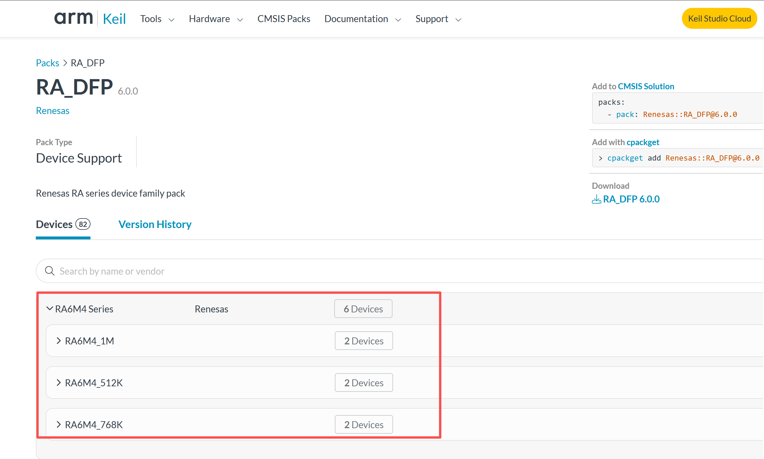

使用 Keil 软件开发瑞萨 RA MCU 还需要 RA 芯片包以及 RASC 软件,它们和 e2s 一样都可以在同一个下载页面获得。
Renesas Advanced Smart Configurator (RASC)
的下载页面为:https://github.com/renesas/fsp/releases。
在该页面下可以找到 RASC 的安装程序,还有 RA 芯片包。
例如:
- “setup_fsp_v4_0_0_rasc_v2022-07.exe”,其文件名表示安装程序包含的 FSP 库版本为 v4.0.0、RASC 版本为 v2022-07。
- “MDK_Device_Packs_v4.0.0.zip” 该压缩包解压之后得到文件“Renesas.RA_DFP.4.0.0.pack”,
即对应 FSP 4.0.0 版本的 RA 芯片包(适用于 Keil 软件)。
- 注意:建议下载安装 Keil v5.30 以上的版本,因为版本过低可能导致后续的步骤提示“无法安装RA芯片包”的错误。
若安装RA芯片包时遇到此错误提示安装失败,请尝试重新安装较新版本的 Keil 软件之后,再重新安装RA芯片包。

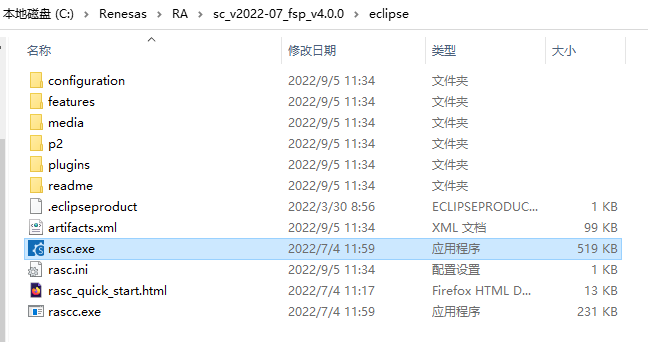

在安装路径下可以找到 RASC 的启动程序,如下图所示。
建议单击右键发送 RASC 启动程序的快捷方式到桌面上,
方便下一次直接在电脑桌面上双击图标快速打开 RASC。

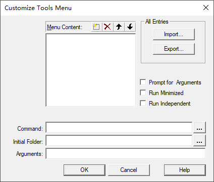

将 RASC 集成到 Keil 的具体步骤如下。

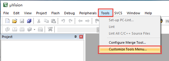

首先打开 Keil 软件,在菜单栏依次点击:“Tools”→“Customize Tools Menu”。
将弹出如下图所示的定制工具菜单的界面。

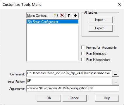

在“Menu Content”窗口中新建一个菜单项 “RA Smart Configurator” ,
然后在“Command”一栏中输入 RASC 程序的路径,在“Initial Folder”一栏中输入 “$P” ,
在“Arguments”一栏中输入:
--device $D --compiler ARMv6 configuration.xml
如下图所示。

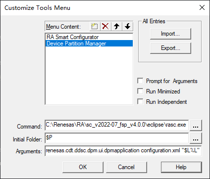

同理,在“Menu Content”窗口中再次新建一个菜单项 “Device Partition Manager” ,
在“Arguments”一栏中输入:
-application com.renesas.cdt.ddsc.dpm.ui.dpmapplication configuration.xml "$L%L"
最后再点击“OK”即可。
再次点开 Keil 软件菜单栏的“Tools”,我们可以看到
“RA Smart Configurator” 和 “Device Partition Manager” 这两个菜单项已经被加入到 Tools 栏上面了。

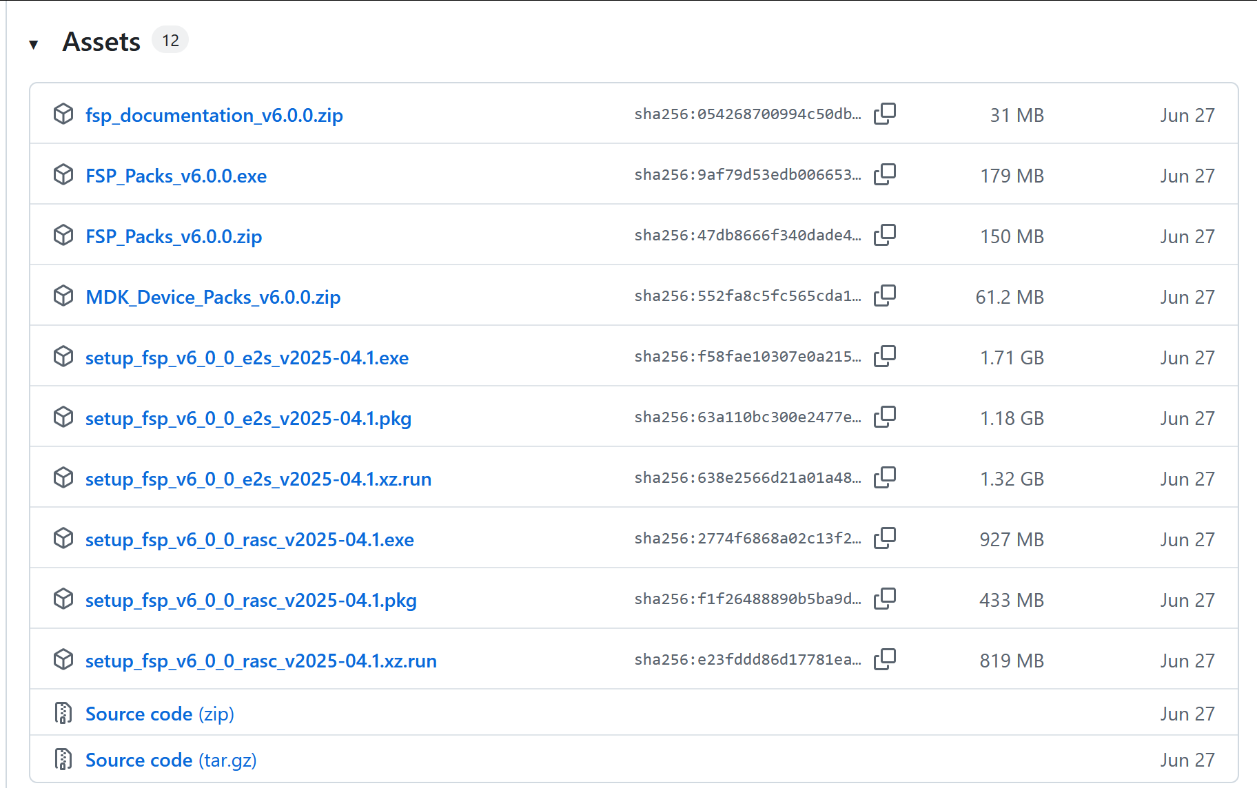

更新 e2s 和 Keil/RASC 这两种开发环境的 FSP 库版本很简单,读者可以根据以下方式来进行更新。
首先打开 FSP 的发布页面(https://github.com/renesas/fsp/releases),
在这个网页下面定位到所需的 FSP 发布版本,以 FSP 6.0.0 版本为例,
在 Assets 栏下面发布了与 FSP 6.0.0 相关的工具软件,如下图所示。
对于 Keil/RASC 开发环境:也是在 FSP 发布页面,需要下载适用于 Keil MDK 的芯片包,
比如“MDK_Device_Packs_v4.0.0.zip”,它包含 FSP v4.0.0 版本的芯片包;
同时还需要下载对应 FSP 版本 RASC 安装包,比如“setup_fsp_v4_0_0_rasc_v2022-07.exe”,
它是包含的 FSP v4.0.0 版本的 RASC 软件安装程序。
将相同 FSP 版本的芯片包和 RASC 安装程序都下载到本地之后分别双击打开根据提示进行安装即可。

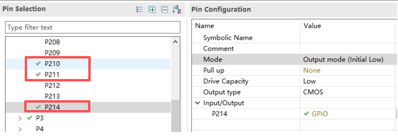

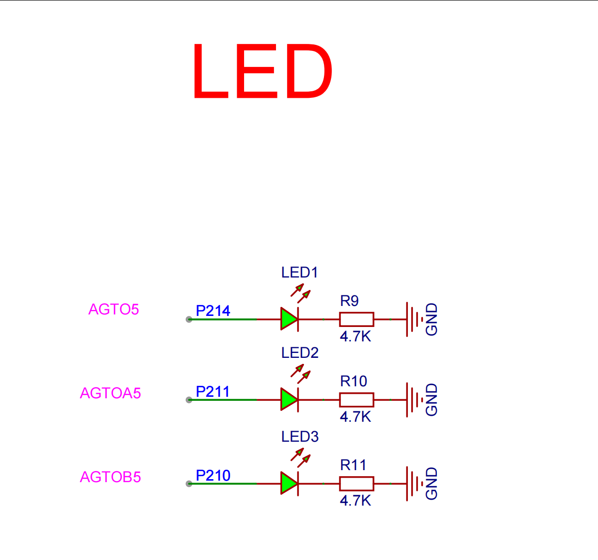

开发板 LED 灯硬件连接如下:
在 RASC 软件里配置这 3 个引脚为输出,默认低电平。
使用 R_IOPORT_PinWrite 函数可以控制引脚的输出高低电平,从而控制 LED 灯的亮灭。
