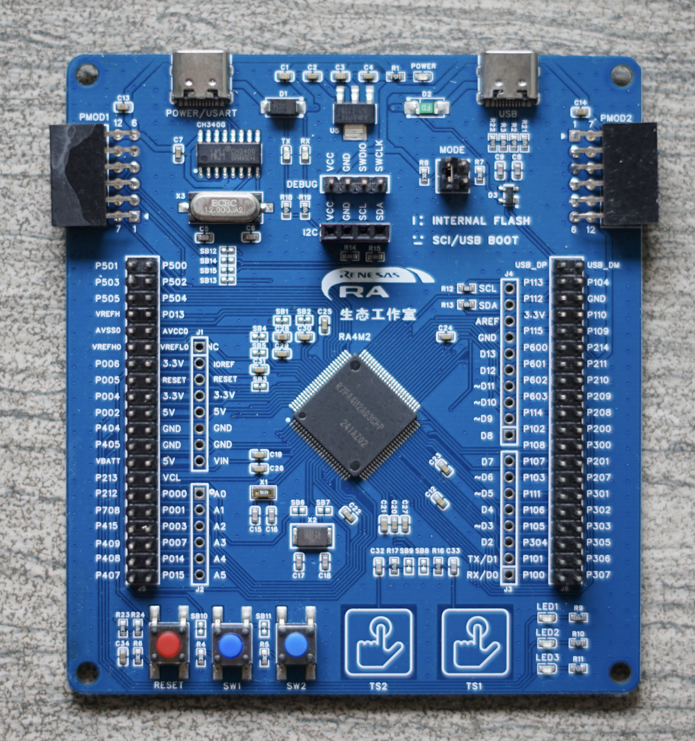

【开箱】 这款开发板设计合理,板载资源丰富

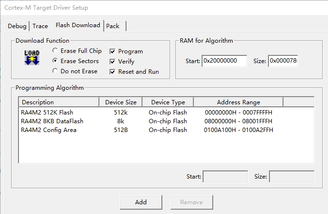

使用 RASC 生成的初始代码, 直接烧录是无法成功的 ,需要添加烧录选项,或者在Device栏里从新切换芯片再切回来,烧录选项如下图所示:

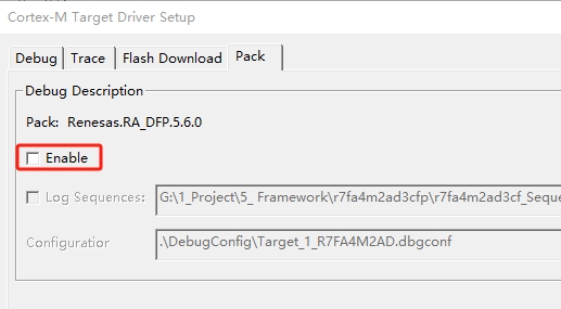

官方也提供了部分示例工程供参考,这些工程基于 E2 Studio,使用 Keil 需要自行进行代码修改 由于是 ARM 内核,可以使用 J-LINK、DAP-LINK、ST-LINK 等众多调试工具 需要注意的是,RASC生成的代码,使用 ST-Link 进行烧录时,烧录完成无法自动复位允许,即使烧录选项里勾选了 Reset And Run 也不行,需要手动按 Reset 按键,这里还需要切换到 Pack 下,取消以下勾选就可以自动复位运行了:

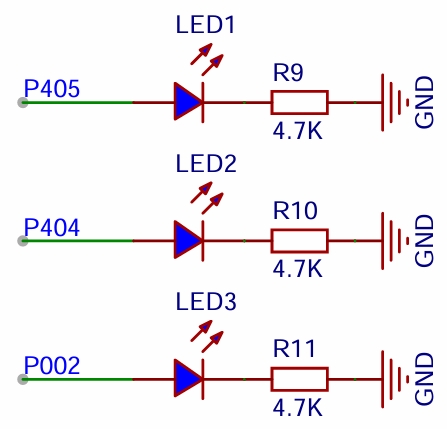

【点灯】 官方提供了点灯例程,路径在 \RA4M2_100PIN_example\RA4M2LED,不是 Keil 工程,需要修改到 Keil 工程中,编译烧录就可以使用了 硬件连接如下:

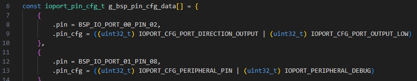

这里以点亮 P1002 为例,添加 pin_data.c 里如下代码配置引脚模式:

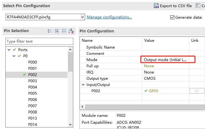

新手推荐使用 RASC 软件直接配置初始化代码:
