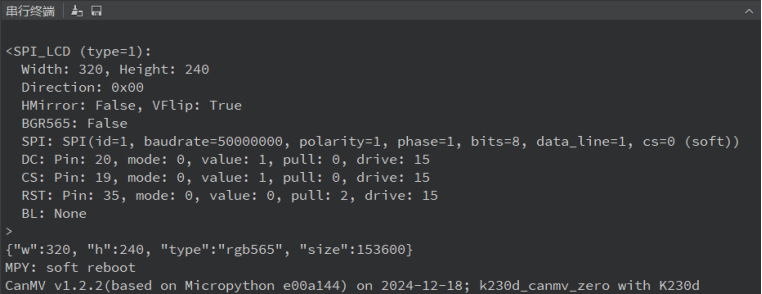

经测试,该程序的输出信息见图1所示。
图1 输出信息

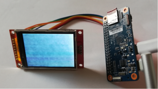

在连接显示屏的情况下,其显示效果如图2所示,说明该程序对这款显示屏还是起一些作用的。只是程序中以指定色彩显示“你好世界~”的语句并没有执行效果。
图2 测试效果

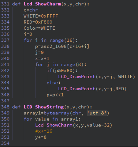

有鉴于此,只好自行动手为其打造一个显示驱动程序及相应信息显示功能啦。
在实现显示屏驱动的情况下,其字符及字符串显示函数见图3所示,其测试主程序见图4所示。
图3 字符及字符串显示函数

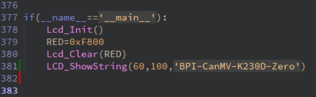

图4 测试主程序

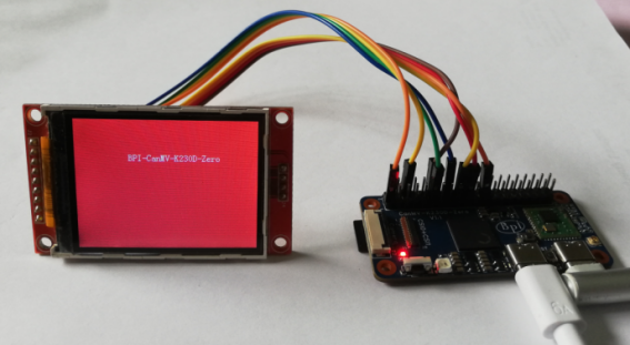

在所用引脚不变的情况下,采用模拟SPI的方式所实现的效果如图5所示。
图5 显示效果
