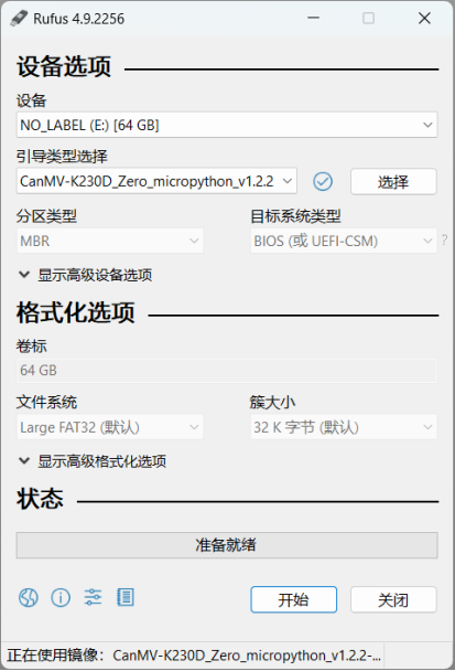

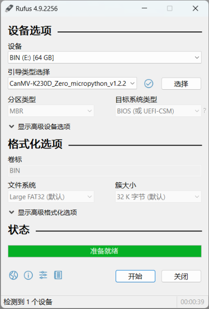

在下载并安装好 Rufus 烧录工具软件后,在连接SD 卡的情况下,运行该软件。
然后,加载固件文件并点击“开始”,见图1所示 。
图1 镜像烧录

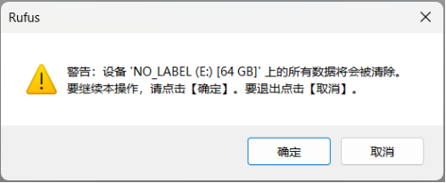

期间会呈现图2所示的提示,点击“确定”即可。
图2 警告提示

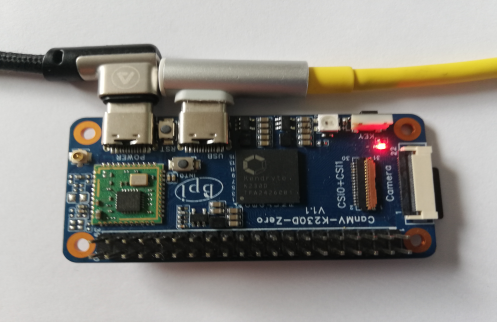

图4 上电状态
此时,在正常的情况下会在电脑上出现CanMV的提示符。

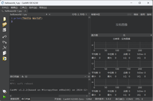

此时,为了监控开发板的运行,应下载并安装并 CanMV IDE 软件,其快捷图标为:
在运行该软件后,其界面如图5所示。通过点击连接图标在运行该软件后,其界面如图5所示。通过点击连接图标 ,若连接成功则呈现该状态 。
图5 软件界面

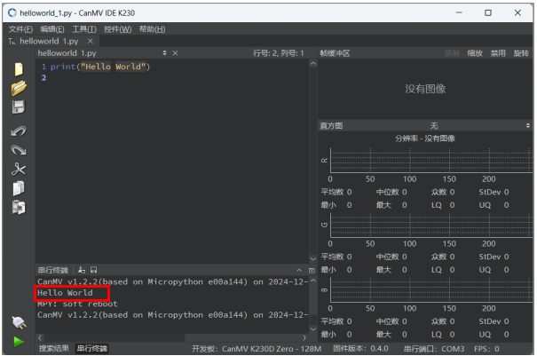

此时,点击串行终端栏可弹出串行终端窗口。由于此时已打开测试程序“helloworld_1.py”,点击 即可运行该程序并在串行终端窗口看到执行结果,见图6所示。
至此,说明开发环境和开发板系统就基本构建好了。
图6 软件界面

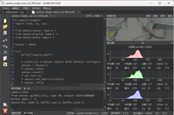

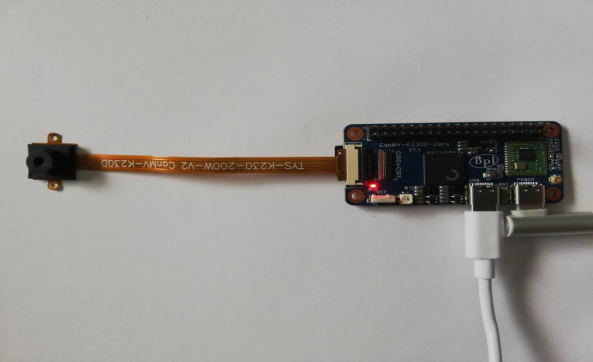

此外,为了测试摄像头需按图7所示来加以连接,并选取相应的例程来测试。在理想情况下,应在视频窗口见到摄像头拍摄的内容,见图8所示。
图7 连接摄像头
图8 显示拍摄内容
