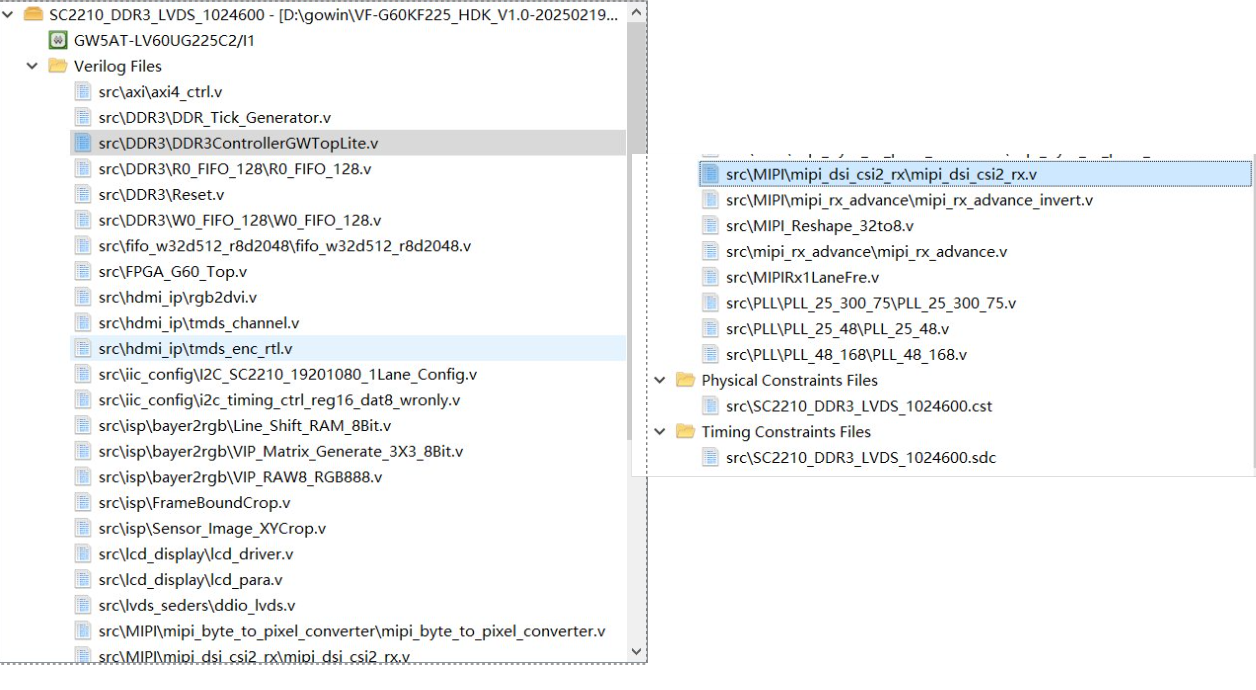

接上回,这次说一说第三阶段的进展,一直在想如何将cnn融合进高云以后的视频案例里面,比如:下图 上面图中文件之间的关系应该是这样的:
根据这些文件名,我们可以清晰地勾勒出整个数据流的路径。这是一个典型的FPGA图像处理系统架构:
输入端 (Camera Input) -> ISP (图像信号处理) -> DDR3 缓存 (Frame Buffer) -> 显示输出 (Display Output)

这是一个非常关键的架构决策问题。根据处理任务的不同,CNN可以介入在不同的阶段,但有一个最佳的介入点**。**
位置: 将CNN处理模块插入到 ISP流水线 和 axi4_ctrl.v的写通道 之间。
数据流: ISP -> (清晰的RGB图像) -> CNN模块 -> (处理后的图像或特征) -> AXI控制器 -> DDR3
为什么这是最佳方案?
处理高质量图像: ISP已经完成了去噪、白平衡、色彩校正等基础工作,输出的RGB图像质量最高,最适合作为CNN的输入,能获得最高的识别/分析准确率。
流式处理(Streaming): 这种“在线(On-the-fly)”的处理方式可以实现极低的延迟。ISP每输出一个像素或一个像素块,CNN模块就可以立即开始处理,无需等待整帧图像被写入DDR。这对于实时应用(如自动驾驶、工业检测)至关重要。
