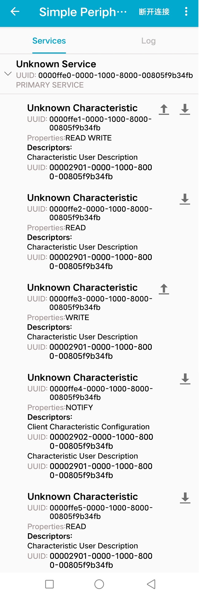

基于SDK中提供的从机“Peripheral”例程,手机端应用市场安装好“BLE调试助手”app。编译“Peripheral”例程后,使用“WCHISPStudio”下载编译后的“Peripheral.hex”文件。然后打开手机端的蓝牙与GPS开关,打开“BLE调试助手”app,扫描连接“Simple Peripheral”设备。连接该设备后则可看到“Generic Access”、“Generic Attribute”、“设备信息”和“Unknown Service”所有服务项。
其中的Unknown Service服务是我们所需着重关注的,该服务是程序中自定义的一个通讯服务,UUID为0xFFE0,点击该条目,界面显示出0xFFE0服务下所有的characteristic,其包括“0xFFE1”、“0xFFE2”、“0xFFE3”、“0xFFE4”和“0xFFE5”,并显示出该服务的Properties。具体如下图所示:
根据图示可知,我们可通过“0xFFE1”,““0xFFE3”两个特征服务给开发进行写操作,也就是发送字符给开发板解析。然后回到例程中的“Peripheral_Init()”函数。

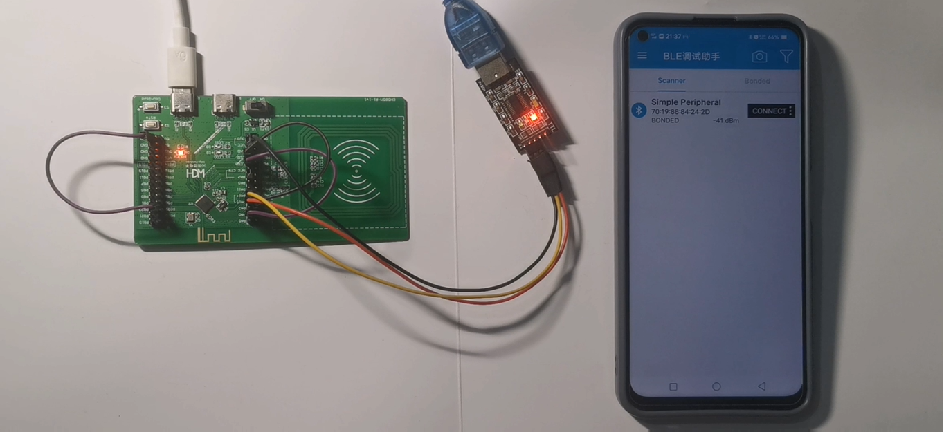

开发板的硬件实物连线如下:
工程编译、下载后,实验演示正如代码中一样。发送数字0或者16进制30则关闭LED0,发送数字1或者16进制31则打开LED0,发送数字2或者16进制32则关闭LED1,发送数字3或者16进制33则打开LED1,效果见底部视频。
