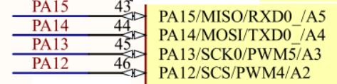

由于是采用硬件方式驱动,所选用的是SPI0,其引脚如图1所示。
图1 所用接口
为此,TFT显示屏的引脚连接关系为:
CS -----PA12
SCK -----PA13
MOSI-----PA14
RST ----PA1
DC ----PA2

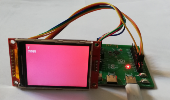

经编译和下载,其测试效果如图6所示,说明硬件驱动是成功的。
图2 测试效果
