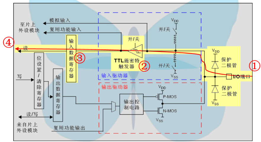

CH585的 IO 口可以由软件配置成如下 8 种模式:
- 输入模式
- 浮空输入:浮空(floating)就是逻辑器件的输入引脚即不接高电平,也不接低电平。由于逻辑器件的内部结构,当它输入引脚悬空时,相当于该引脚接了高电平。一般实际运用时,引脚不建议悬空,易受干扰。 通俗讲就是让管脚什么都不接,浮空着。信号进入芯片内部后,既没有接上拉电阻也没有接下拉电阻,经由触发器输入。配置成这个模式后,用电压变量引脚电压为1点几伏,这是个不确定值。由于其输入阻抗比较大,一般把这种模式用于标准的通讯协议,比如IIC、USART的等。该模式是GD32复位之后的默认模式。

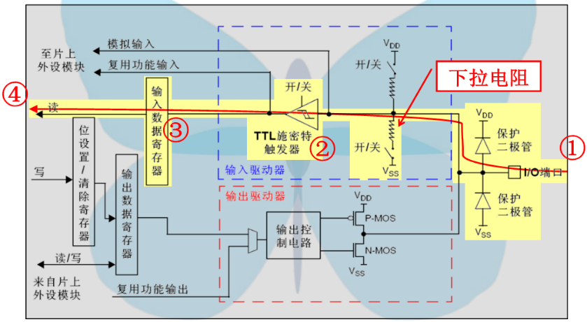

- 下拉输入:就是把电压拉低,拉到GND。与上拉原理相似。下拉输入就是信号进入芯片后加了一个下拉电阻,再经过施密特触发器转换成0、1信号,读取此时的引脚电平为低电平。

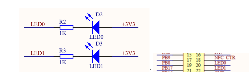

2 GPIO流水灯硬件电路分析
发光二极管是属于二极管的一种,具有二级管单向导电特性,即只有在正向电压(二极管的正极接正,负极接负)下才能导通发光。GPIO接发光二极管的负极,所以GPIO输出高电平LED灭,GPIO输出低电平LED亮。
Figure 2‑1 LED电路图
值得注意的,不同的开发板,LED连接的GPIO一般是不同的,请注意修改。这里将LED0接到PB8,LED1接到PB17。
