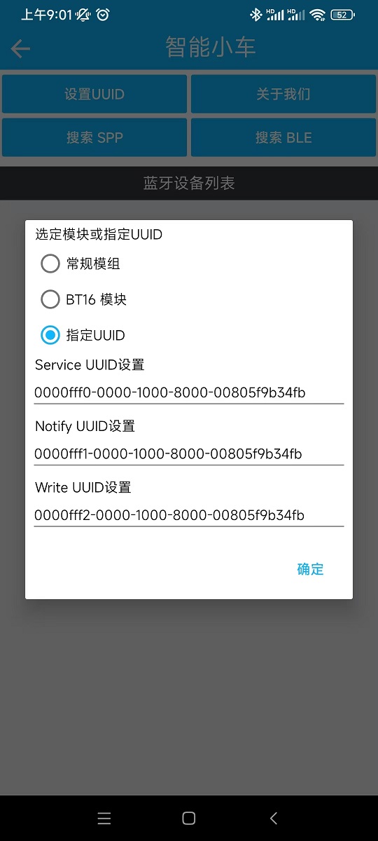

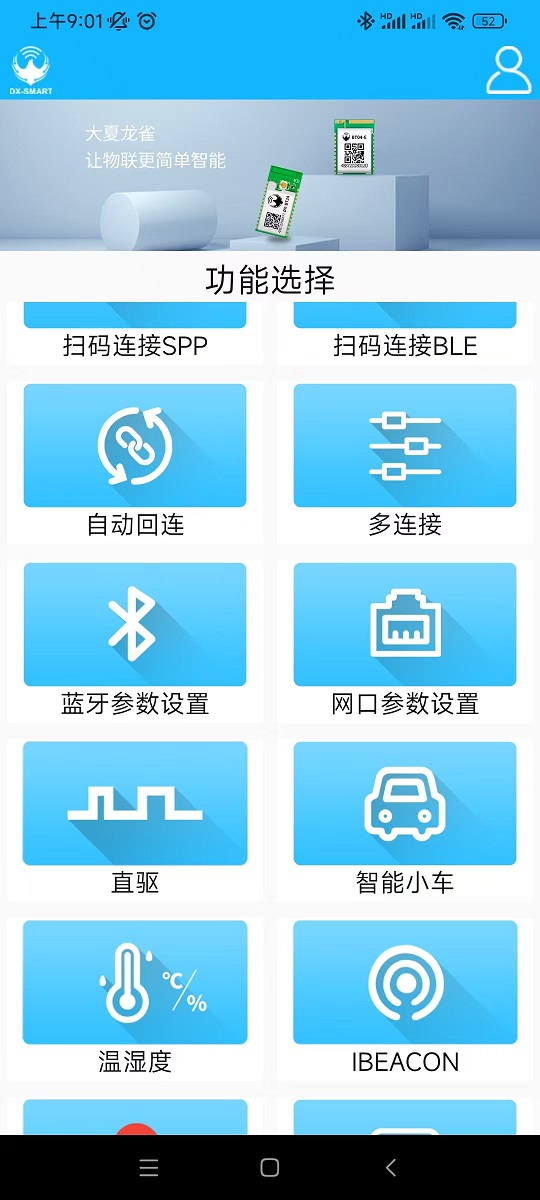

使用大夏龙雀的蓝牙助手做为控制端
点击“智能小车”
点击“设置UUID"设置
Service、Notify和Write UUID

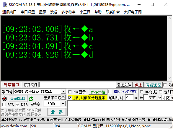

Notify是PC机-->UART--->BLE(CH585)-->手机
Write是手机->BLE(CH585)->UART-->PC机

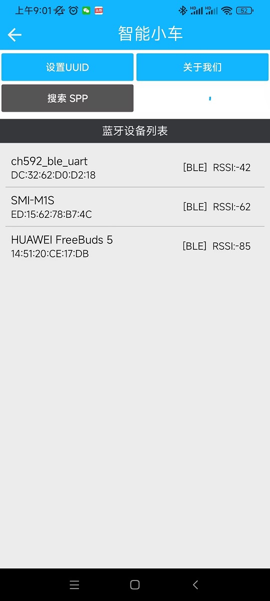

点击搜索BLE,其中“ch592_ble_uart”是开发板BLE广播名

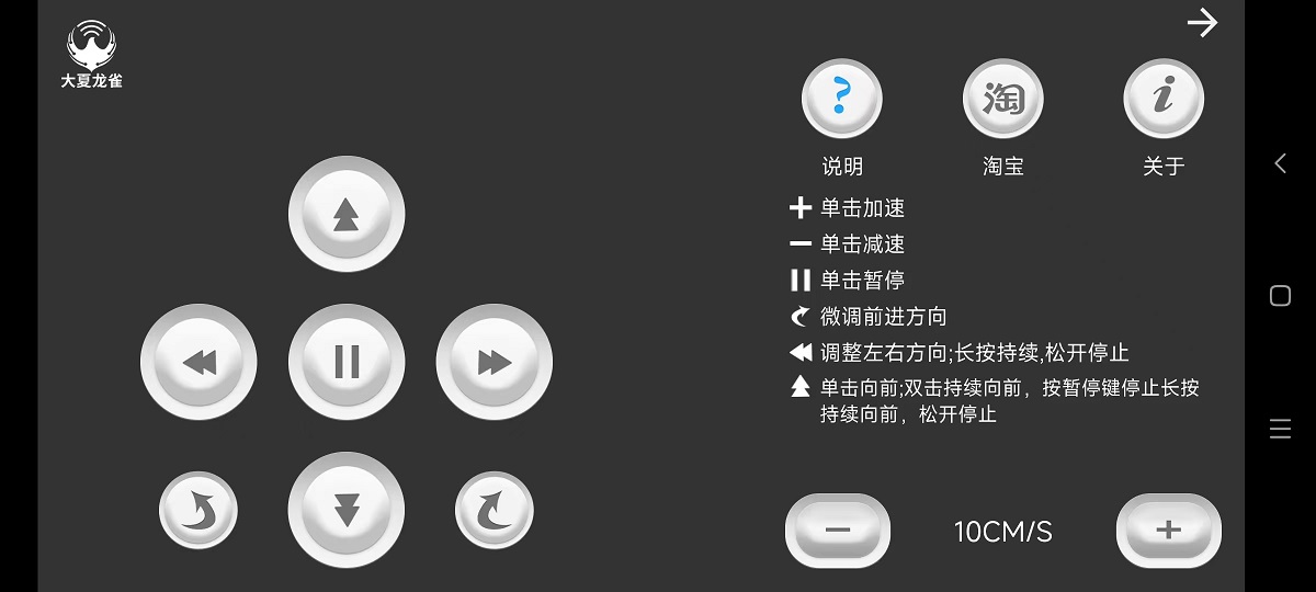

点击“ch592_ble_uart”进行连接,可以看到下面控制面板
点击面板上的上下左右,可以在PC机上接收到abcd
也就是说PC机上接收到手机上传来的数据,并且abcd对应上下左右的控制。
