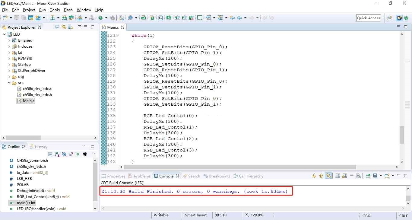

准备好上述工作后,进入到“\EVT\EXAM\LED”目录下,直接双击打开“LED.wvproj”文件,然后点击编译图标,即完成工程编译。

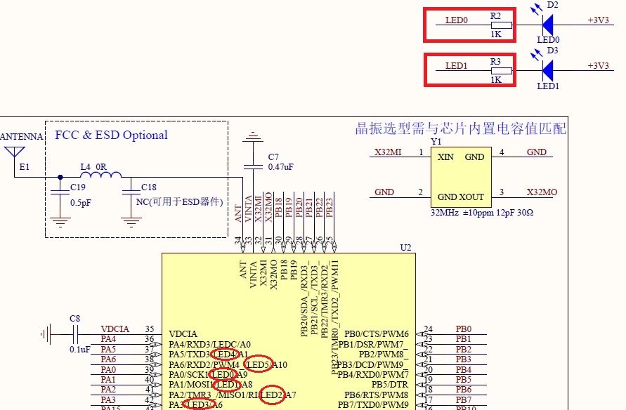

根据PUB文件夹下的“CH585SCH”原理图可知,板上的LED0、LED1的管脚分布,这里笔者自备了一块RGB灯板,与板上的逻辑电平刚好相反,板上的LED0、LED1是低电平有效,而RGB灯板的逻辑是高电平有效。
这里用到PA0、PA1、PA2、PA3、PA5即对应LED0~LED4,在LED工程中的main.c中编写如下:

MounRiver Studio中编译ok,即在LED工程文件夹下的“obj”文件夹下生成编译后的“LED.hex”文件。

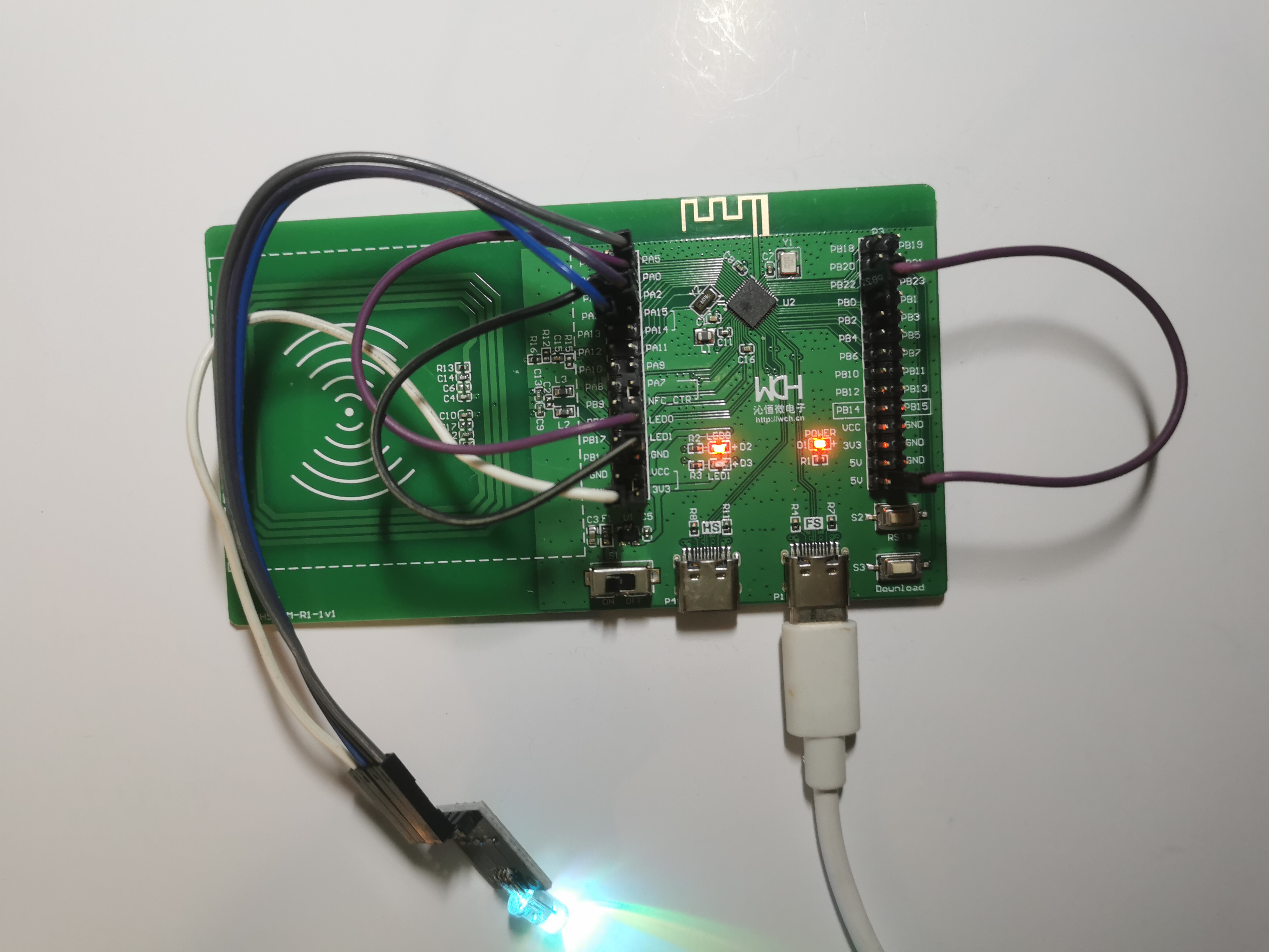

六、硬件连接
硬件接口实物连线如下图所示:

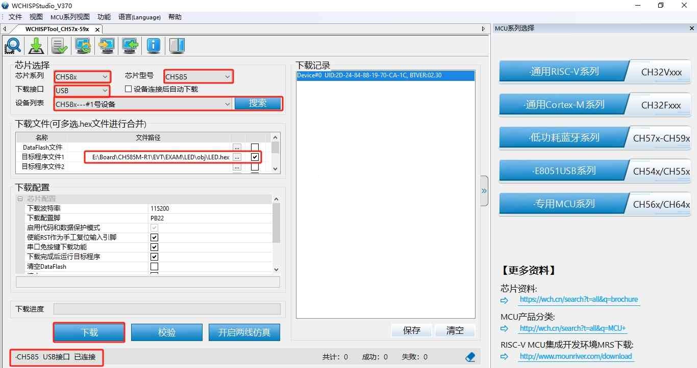

板上的LED0、LED1是悬空在板上的,需要自行使用杜邦线将P2排针上的LED0与PA0、LED1与PA1相连接。再者需要采用ISP下载hex文件,因此需要将PB22管脚与GND短接(在没有上电前短接后,再上电,此时ISP功能才能正常识别到下载接口)。

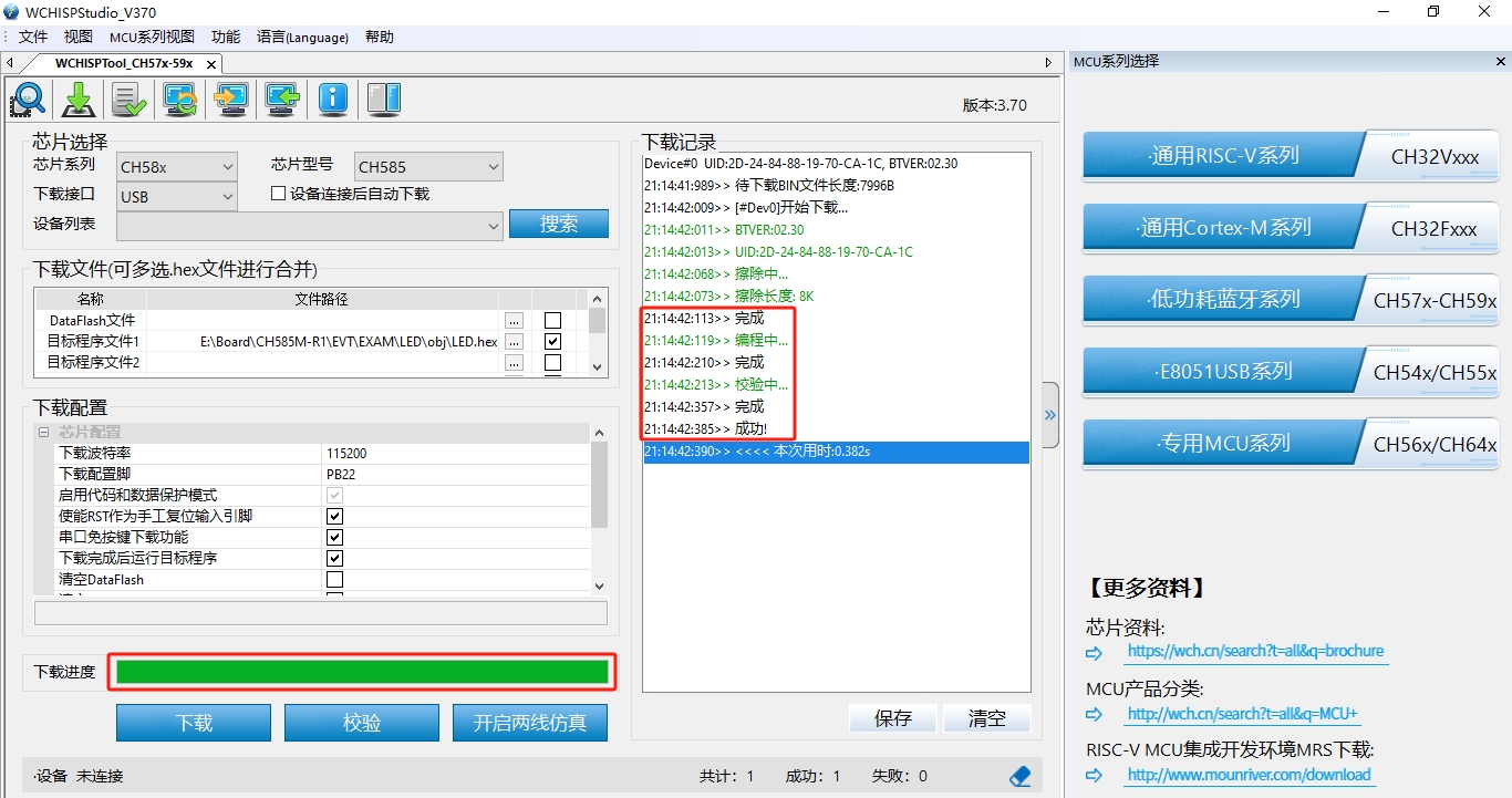

按照《CH585评估板说明书.pdf》操作,自动搜索到下载接口,加载编译后生成的hex文件,点击“下载”即可完成程序更新。
七、点灯效果
程序更新完后,板子自动断开ISP下载工具,更新后的闪灯效果正如程序中所设定的。
