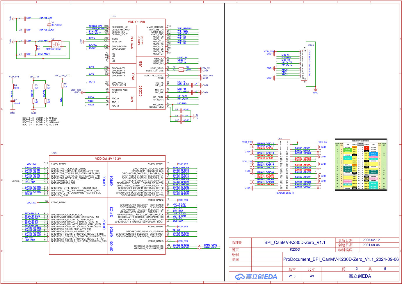

原理图
包括主控、电源、外设和摄像头等部分。
主控
电源
外设
摄像头

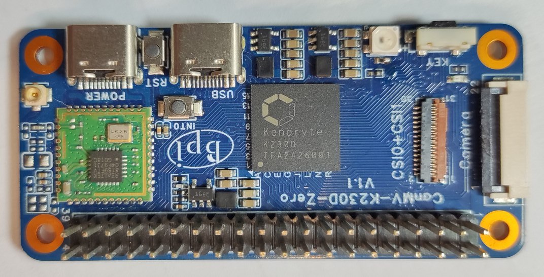

开箱
包括外包装、开发板外观、摄像头模块等。
Package
Top view
Bottom view
Camera
详见顶部视频。

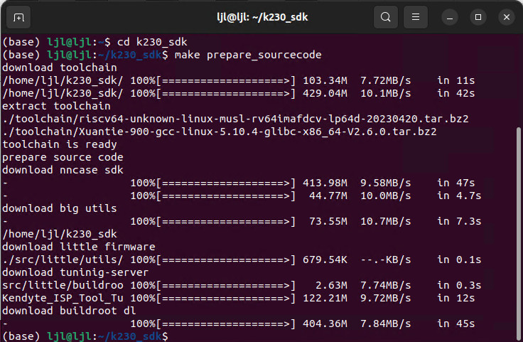

编译 SDK
进入 Linux 系统,下载 K230 SDK 源码并编译
git clone https://github.com/kendryte/k230_sdk
cd k230_sdk
make prepare_sourcecode
make prepare_sourcecode 会自动下载 Linux 和 RT-Smart toolchain, buildroot package, AI package 等.
需确保该命令执行成功且无 Error 产生。

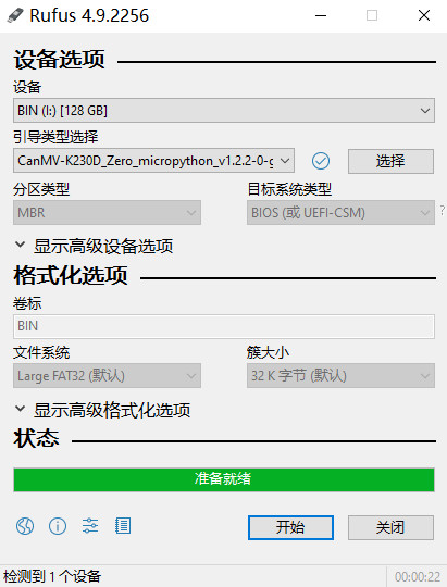

镜像烧录
- 下载并安装 Rufus 烧录工具软件;
- 运行软件,连接 SD 卡并选择对应的设备;
- 加载目标镜像,点击
开始 按钮;

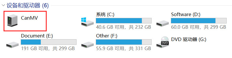

- 待烧录完成,将 SD 卡安装至开发板对应位置处的插槽;
- 使用两根 Type-C 数据线连接开发板,系统自动安装驱动,显示 CanMV 设备图标;
详见:烧录固件 — K230 CanMV .

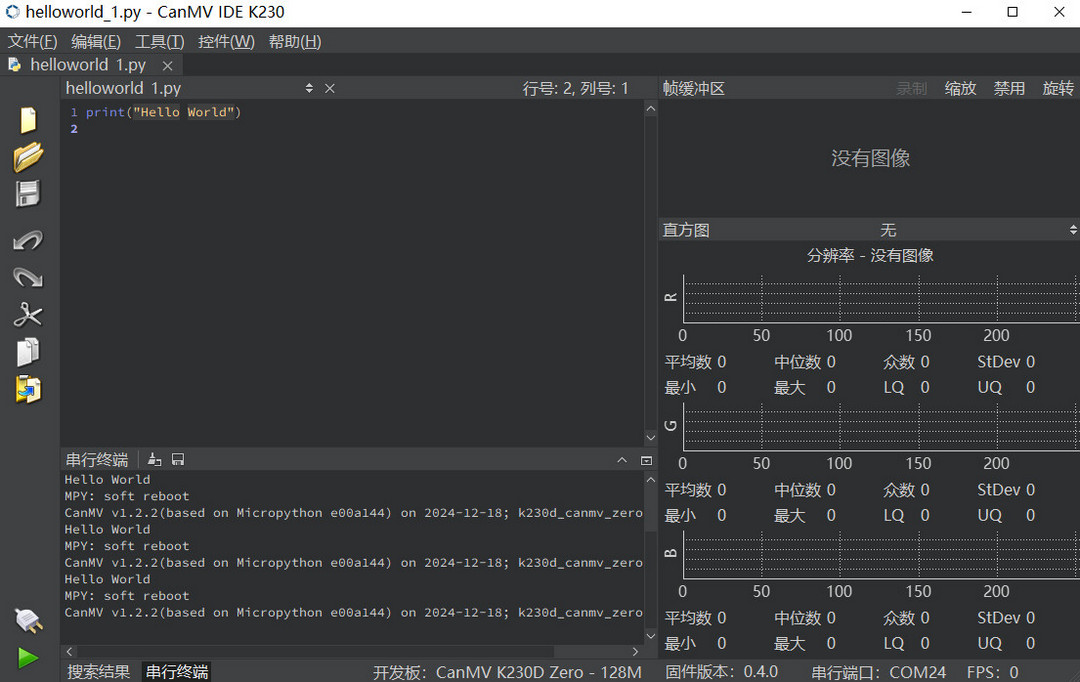

工程测试
介绍了 CanMV IDE 编译器软件的安装和使用方法,以及官方和系统自带的 Demo 例程测试流程。
连接 IDE

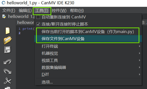

CanMV 基于 OpenMV 项目开发,CanMV IDE 与 OpenMV IDE 基本一致,主要修改了连接方式和通信协议等相关组件,IDE 基于 qtcreator 开发。
- 保存文件时,可选择
工具 - 保存文件到CanMV设备,输入对应的路径即可。
详见:勘智开发者社区-资料下载 、Release CanMV_ide .

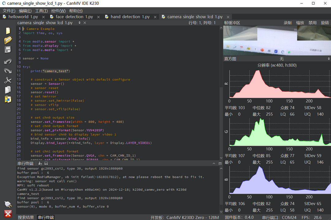

摄像头画面显示
通过运行官方例程,对摄像头进行画面采集测试。
硬件连接
注意软排线的连接方向(金手指朝上)
程序运行
- 选择
文件 - 示例 - Sensor ,打开例程 camera single show lcd 1.py 并运行;
或打开 SD 卡存储的例程 /CanMV/sdcard/examples/17-Sensor/camera_single_show_lcd.py 文件。

点击左下角 运行 按钮执行程序;
测试结束后,点击左下角 结束 按钮终止程序。
效果
CanMV IDE 右上角显示摄像头采集画面,下方为对应的 RGB 三色分布直方图。

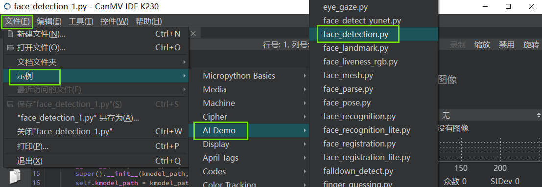

人脸识别
打开例程 /CanMV/sdcard/examples/05-AI-Demo/face_detection.py 并运行;
将显示模式修改为 lcd,即可在 IDE 获取实时处理画面。

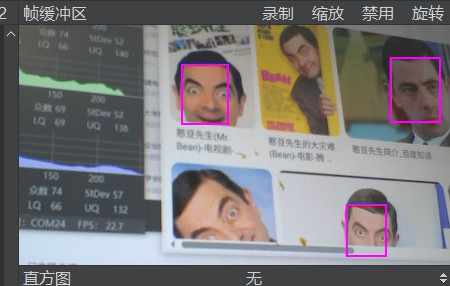

- 点击左下角
运行 按钮执行程序;
- 测试结束后,点击左下角
结束 按钮终止程序。
效果
摄像头对准人物头像,采集画面经程序识别,标注识别结果,反馈至 IDE 显示界面。
详见底部视频。
