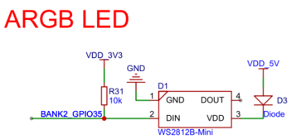

在开发板上,仅有的2个可供GPIO控制的器件是RGB_LED和按键,其中RGB_LED的电路如图1所示。
但要点亮WS2812需要较复杂的顺序控制,因此其不适于进行GPIO口的基本测试。
图1 WS2812电路

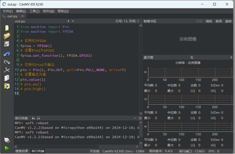

Python程序的编辑与运行的界面,见图2所示。

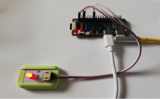

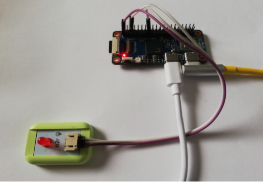

相应的LED控制效果,见图3和图4所示。
图3 关闭状态
图4 点亮状态

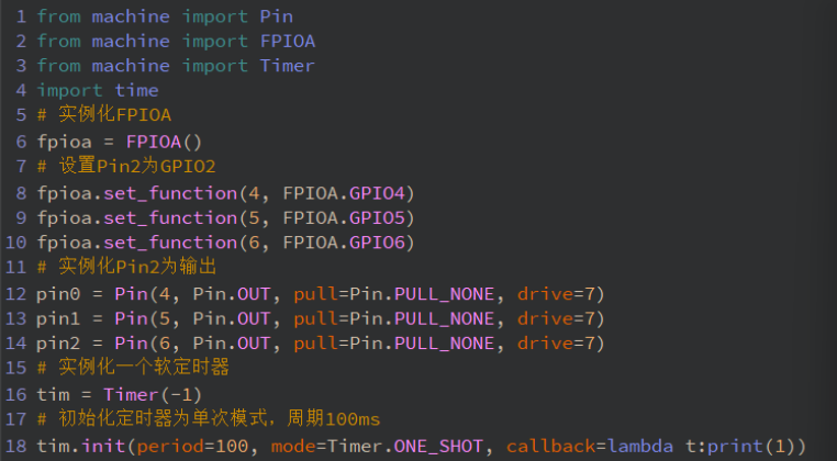

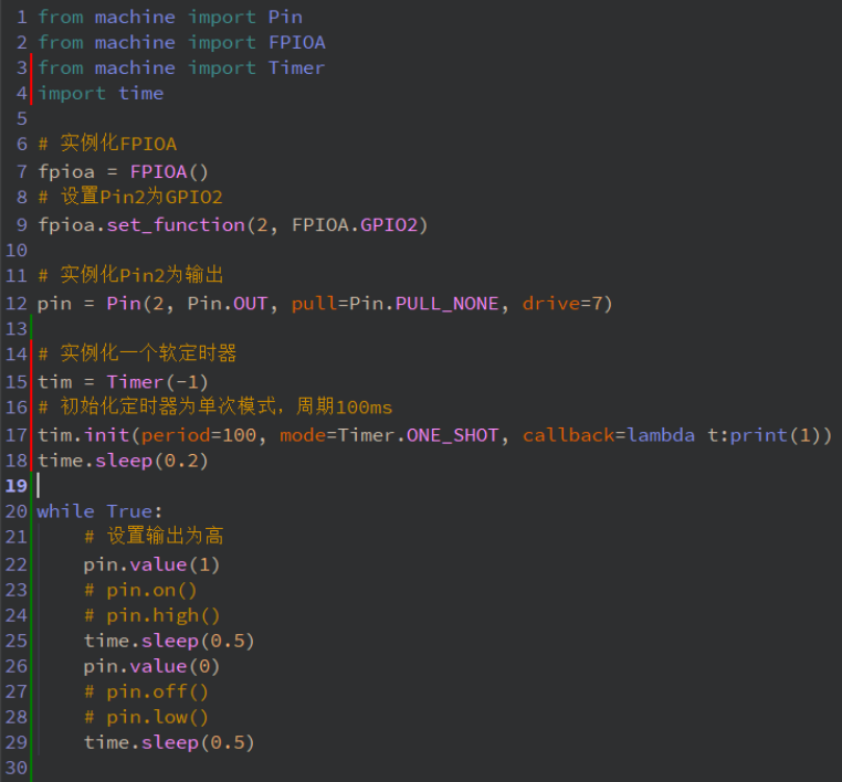

如果引入延时处理,则可实现LED的闪烁效果。
为进行延时处理,需导入定时器功能,其产生延时功能的程序如下:
from machine import Timer
import time
tim = Timer(-1)
tim.init(period=100, mode=Timer.ONE_SHOT, callback=lambda t:print(1))
time.sleep(0.2)
为此,实现LED灯闪烁效果的程序如图5所示。
图5 闪烁效果程序

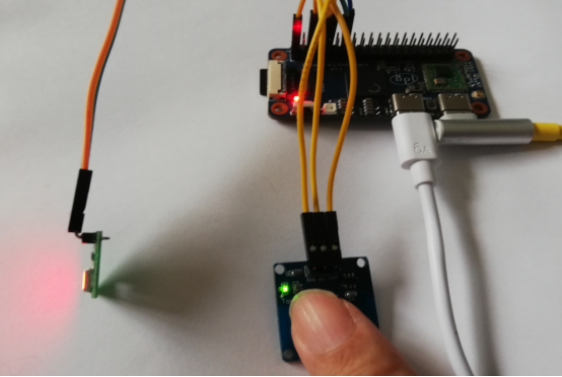

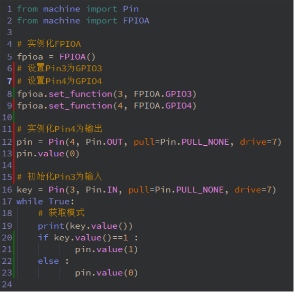

除了GPIO口的输出功能可点亮LED外,还可利用GPIO口的输入功能来控制LED的工作状态。
在将触摸模块与GPIO3相连接的情况下,将该引脚设置为输入模式并输出引脚状态的语句为:
fpioa.set_function(3, FPIOA.GPIO3)
pin = Pin(3,Pin.IN, pull=Pin.PULL_UP, drive=7)
print(pin.value())

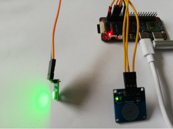

实现按键控制LED的程序如图6所示,这样在进行触摸操作时即可改变LED灯的状态,见图7所示。
图6 闪烁程序
图7 按键控制

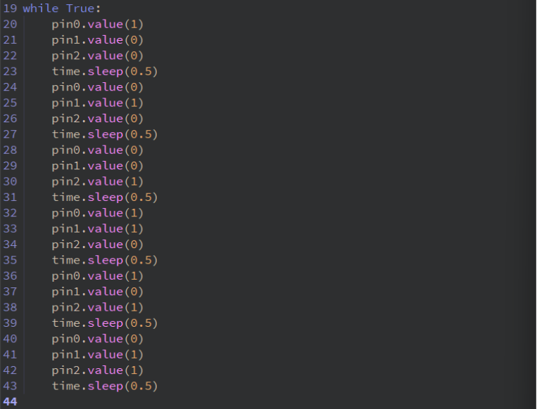

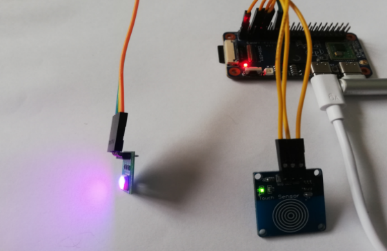

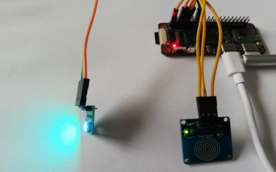

在使用RGB_LED的情况下,依次将R、G、B引脚连接到GPIO4、GPIO5、GPIO6,则在图8所示程序的控制下,可产生多彩的显示效果。
图8 彩灯程序
在执行程序后,可得到图9至图11的显示效果。
图9 显示青色
图10 显示绿色
图11 显示紫色

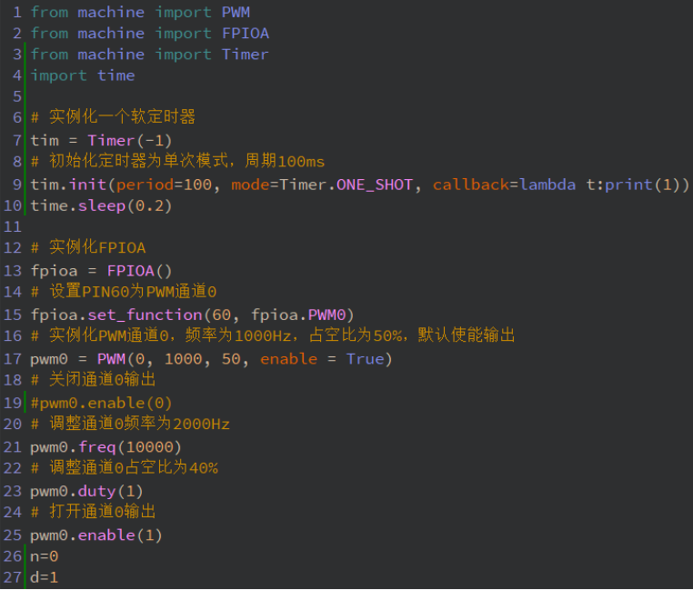

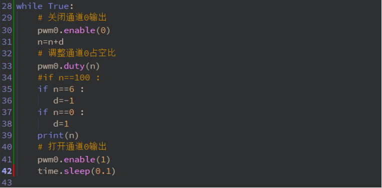

当然我们还可以通过PWM来调节彩灯的亮度,以实现色彩的渐变效果,实现呼吸灯效果的程序如图12所示。
图12 呼吸灯程序
