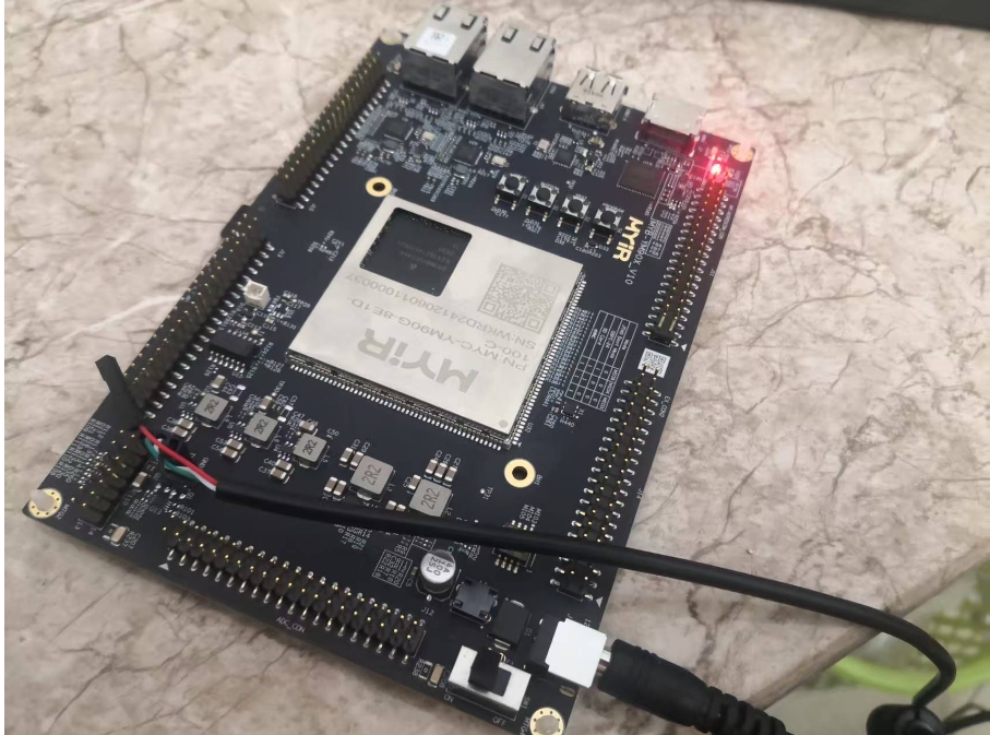

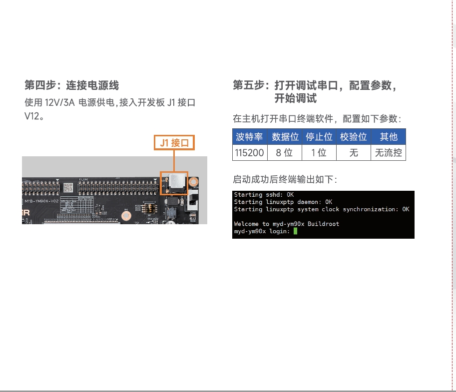

感谢米尔电子提供的米尔-安路MYD-YM90X开发套件,参考《MYD-YM90X QSG.pdf》中的说明,连接串口转USB的TTL线以及电源线。
串口转USB的TTL线与开发板上的串口接线对应关系为TX<->RX,RX<->TX,GND<->GND
连接完成后设置开发板的启动方式为QSPI启动,串口设置为115200-8-n-1的通讯配置,即可登入到开发板的shell。 1、开发环境搭建创建Ubuntu 20.4的虚拟机,分配内存16G。首先安装依赖项

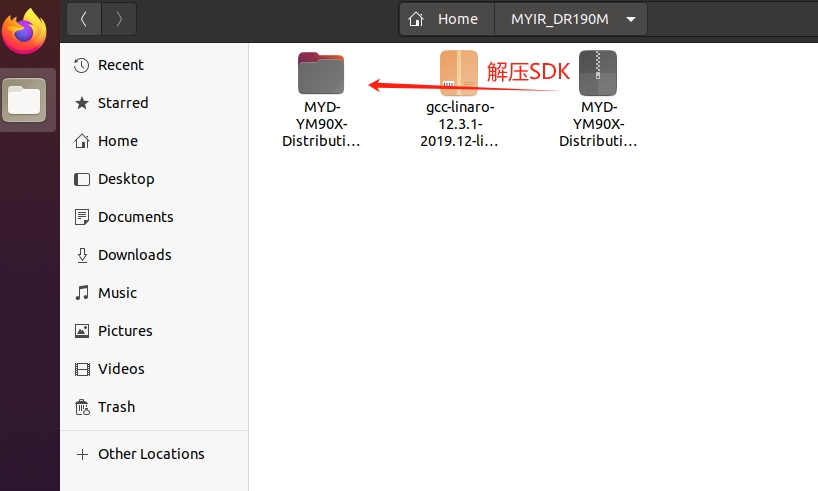

米尔提供针对开发板的SDK工具,可以使用SDK建议独立的开发环境,无需安装额外的交叉工具链。参考《MYD-YM90X Linux 软件开发指南》中的2.2.2节内容,将SDK压缩包解压的虚拟机的工作目录中。

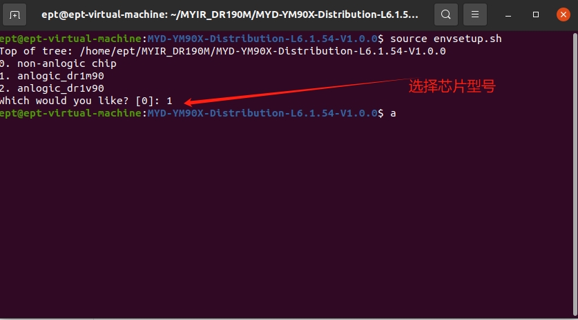

2、镜像编译和烧录完成工具链的安装后,参考《MYD-YM90X Linux 软件开发指南.pdf》中的第四章《构建Linux镜像》中指南。首先执行SDK中的开发环境配置脚本,选择对应的开发板,这里再选项中选择1。

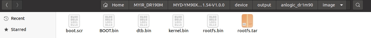

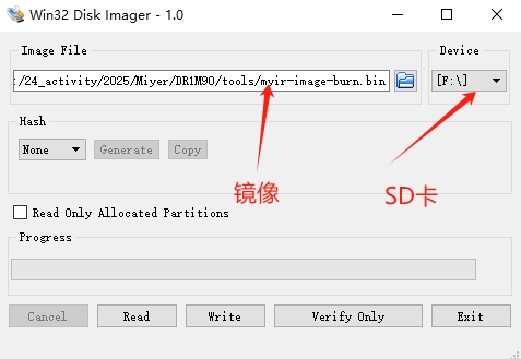

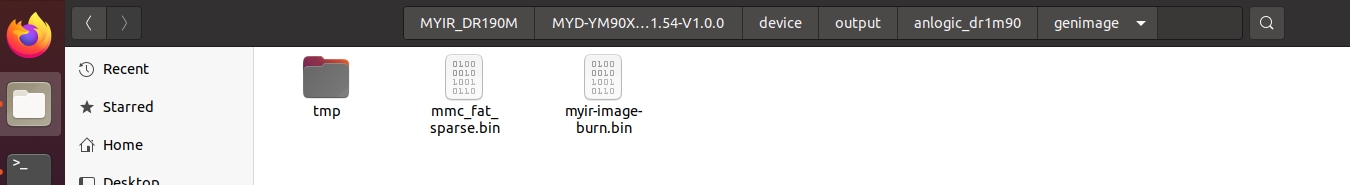

接下来需要在将编译好的qspi启动方式的镜像制作为可以通过sd卡烧录的镜像。首相运行 然后执行
将编译出的

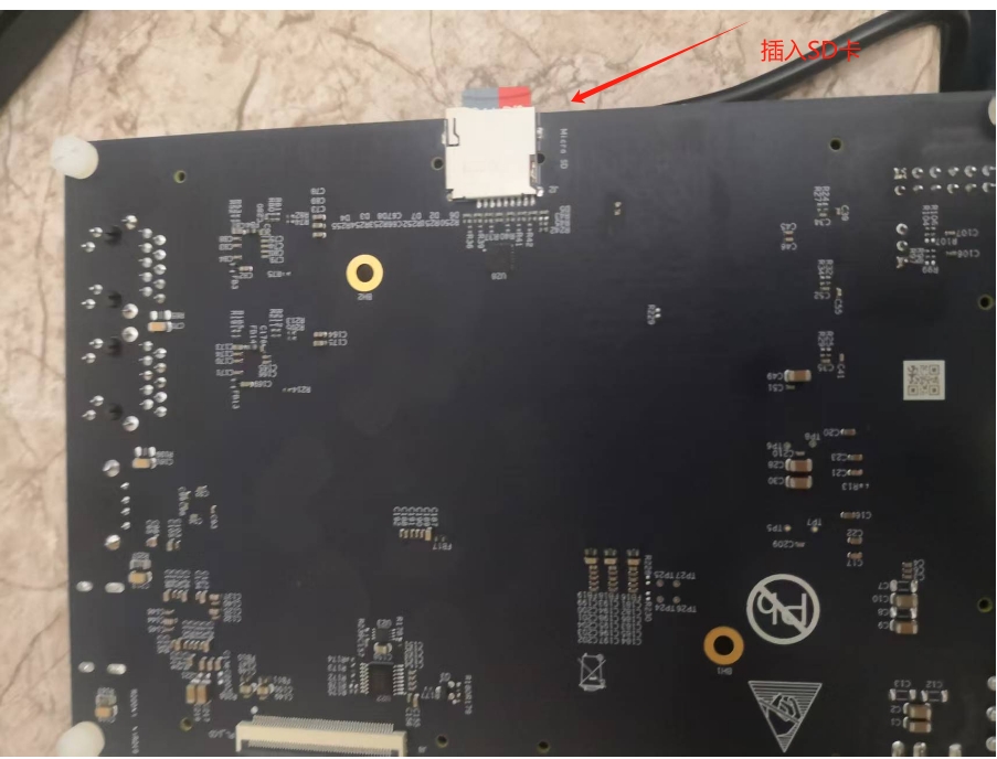

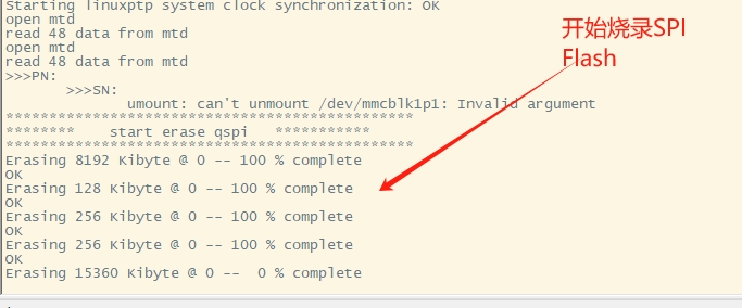

烧录完成后,将开发板启动方式设置为SD卡启动,插入SD卡,将编译出来的镜像烧录到开发板上。
完成烧录后,拔出SD卡,将开发板的启动方式设置为qspi启动,完成Linux镜像的更新。

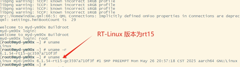

登录开发板后,可以查看Linux Kernel的版本.
根据输出信息,可知Linux kernel添加了RT-Linux补丁,可以用于EtherCAT等对实时性要求高的应用. 3、总结米尔-安路MYD-YM90X开发套件的SDK使用方便,可以很快上手开发板的应用开发。 |
