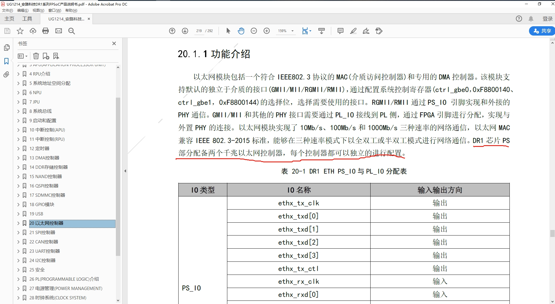

DR190M芯片的PS端有两个以太网控制器,基于以太网的功能,可以实现EtherCAT主站控制功能。米尔-安路MYD-YM90X开发套件的芯片就是这款芯片。

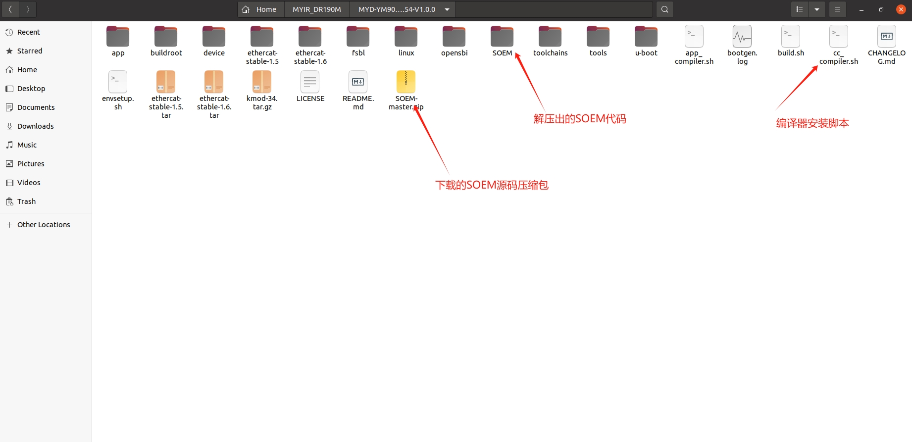

1.1 编译SOEM
SOEM(Simple Opensource EtherCAT Master)协议栈是很便于使用的开源EtherCAT Master主站协议栈。下载SOEM源码。
在DR190M开发环境中配置交叉编译需要使用的编译器。配置脚本的内容下,路径需要根据具体的开发环境进行修改

解压下载的SOEM源代码。
修改其中的示例代码slaveinfo用于后续的演示。

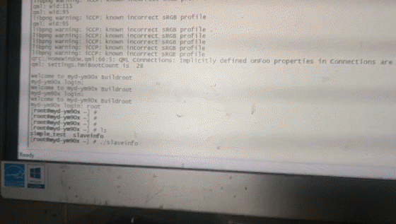

1.2 运行示例程序
复制编译出的SOEM/build/test/linux/slaveinfo可执行文件到DR190M开发板。在开发板的eth0口连接一个EtherCAT从站。执行slaveinfo,可以看到EtherCAT从站上的LED循环变化。
将编译示例中的simple_test可执行文件复制到开发板,运行示例程序,可以看到PDO数据的输入输出状态,拨动EtherCAT从站的开关状态,可以看到输入数据的变化。
