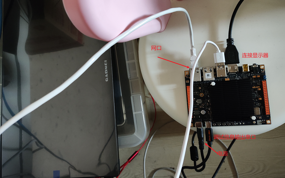

开发板的硬件连接如下

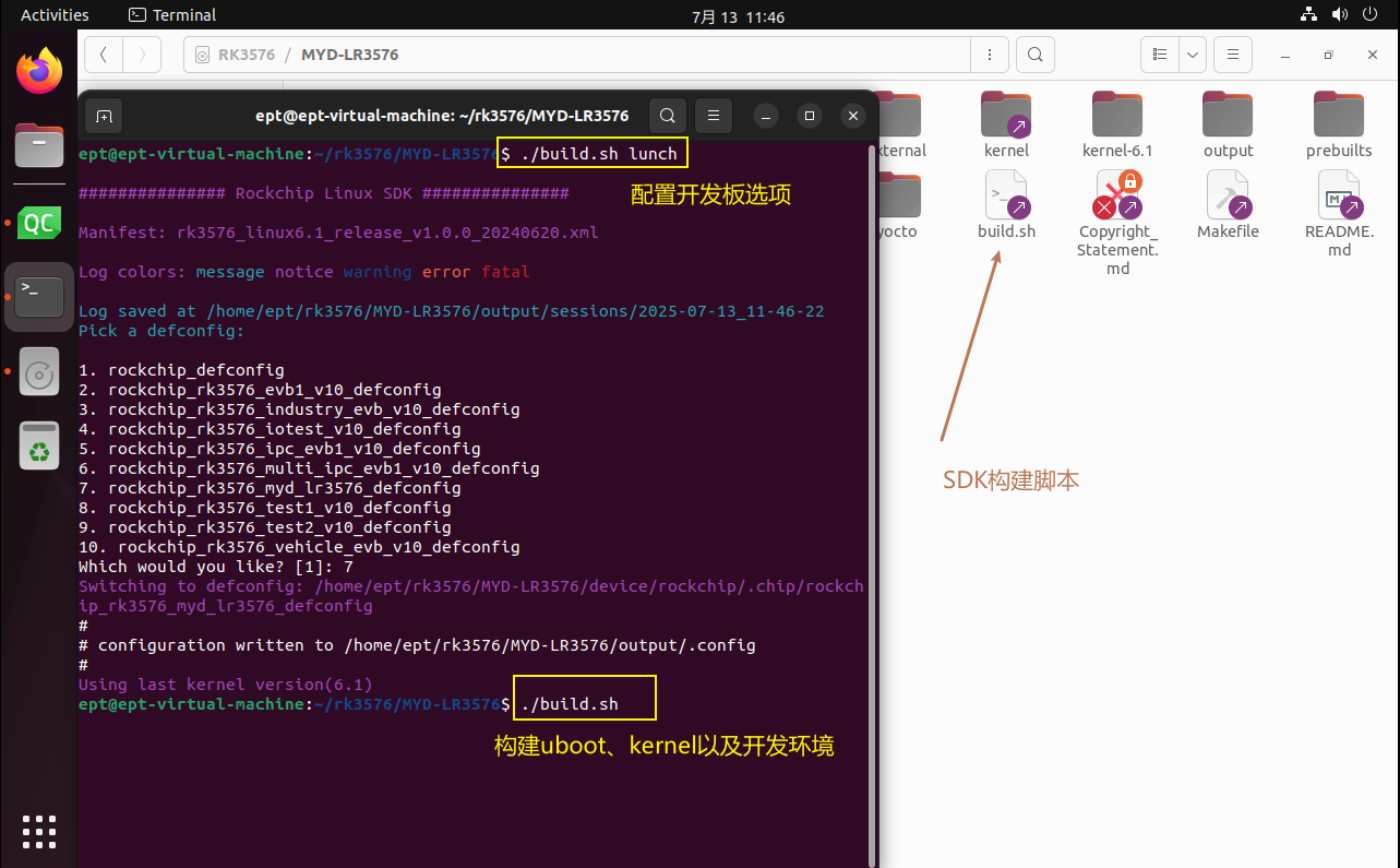

1、Linux_SDK构建和工具链配置首先准备Ubuntu22.04的虚拟机并安装编译需要的的工具
米尔提供的Linux SDK"MYD-LR3576-Distribution-L6.1.75-V1.1.0.tar.gz",将其复制到Ubuntu22.04 系统中并解压
运行解压文件夹中的
脚本会编译uboot、kernel,构建文件系统,并生成相应的系统镜像。同时在

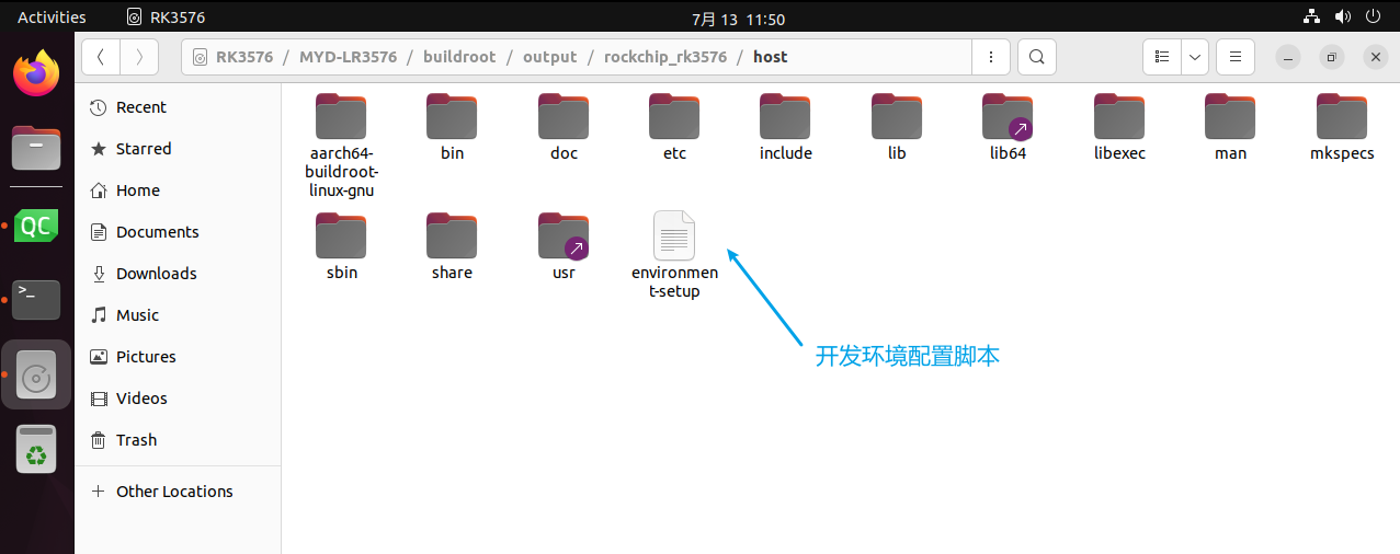

在

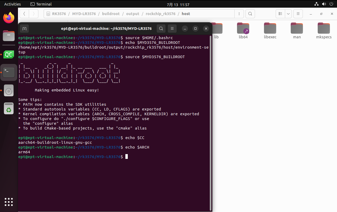

其中的SDK安装路径根据自身放置Linux SDK的位置进行修改。 在命令行中,执行以下指令配置工具链开发环境

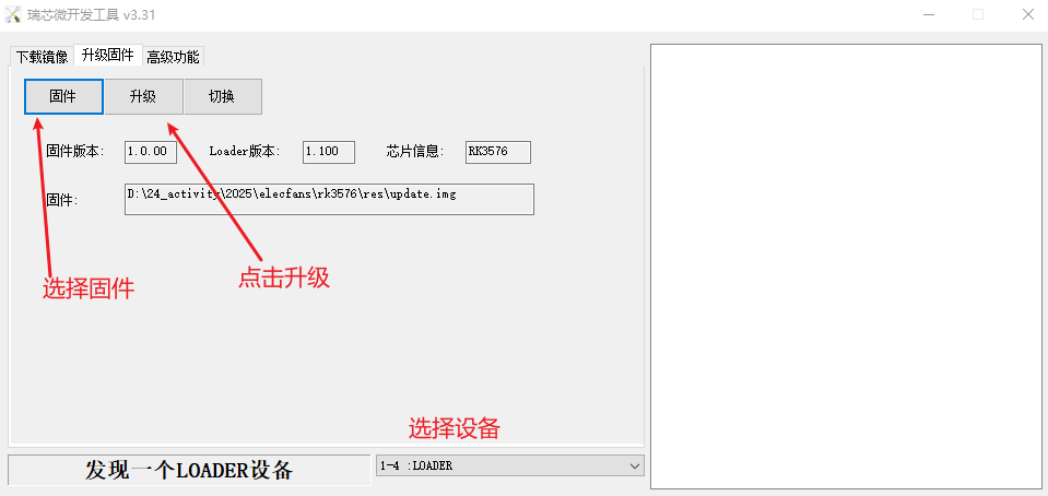

执行 首先安装Driver-Assistant提供的USB驱动。

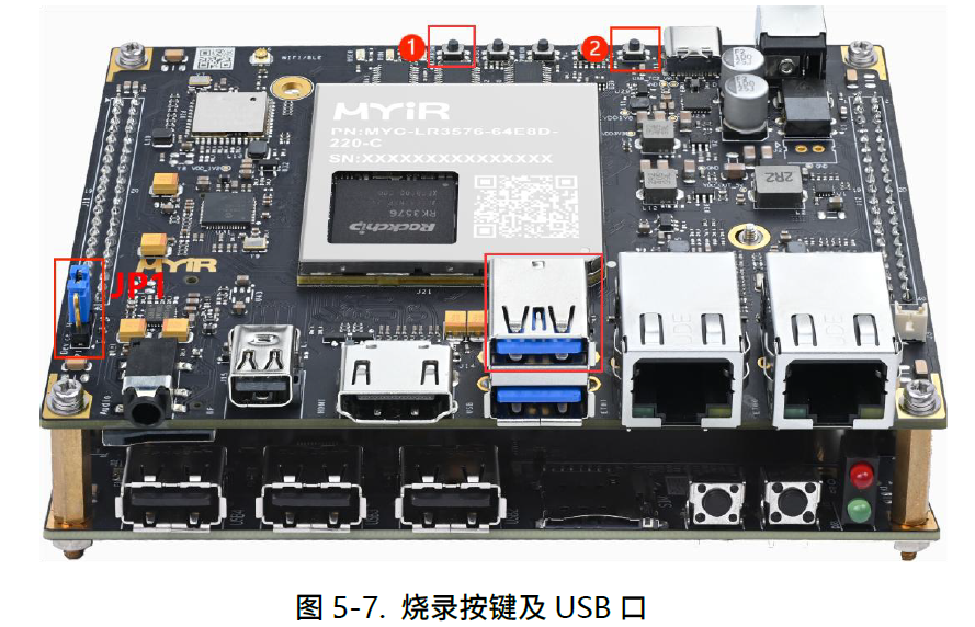

在烧写镜像前,需要使开发板进入烧录模式。进入的方式为JP1跳线帽位于图中的位置,上电时按住按键1或2。
使用RKDevTool选择镜像和设备,并将镜像更新到开发板。

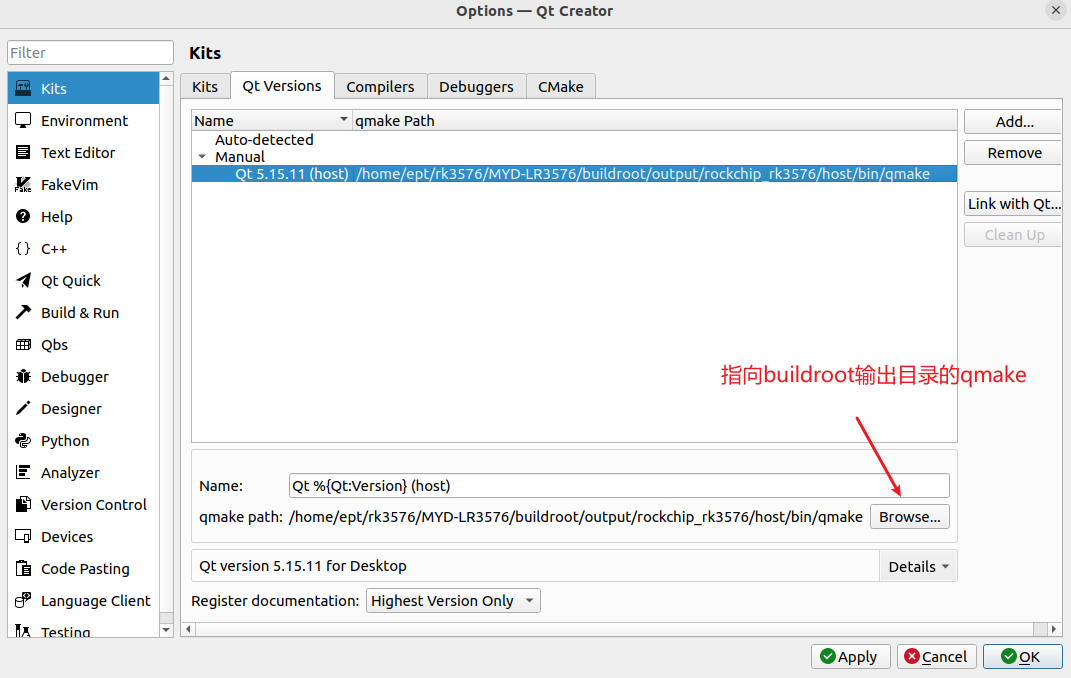

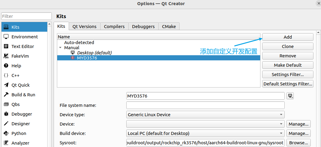

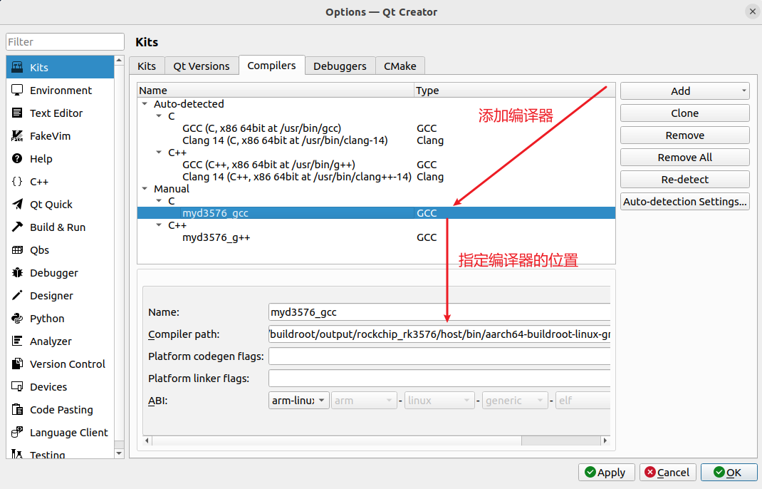

2、安装QT Creator使用BuildRoot构建的工具链中包含qmake,可以用于开发板QT应用程序。首先安装QT Creator,在命令行中输入以下指令安装QT Creator。
打开QT Creator,配置Tool->Option中的交叉编译器、调试器、QT版本等配置信息。首先添加一个新的Kits设置。

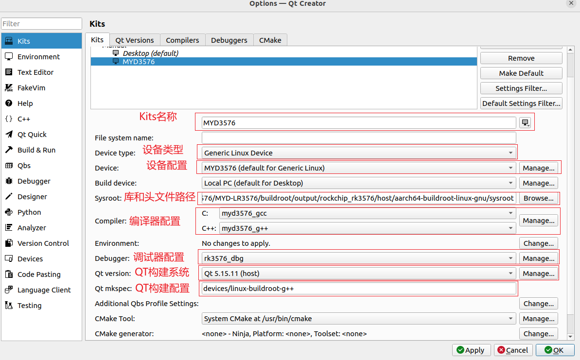

根据buildroot输出的工具链,填写以下的配置项:
各个界面的相关配置项如下,Kit界面设置如下
编译器界面的配置如下

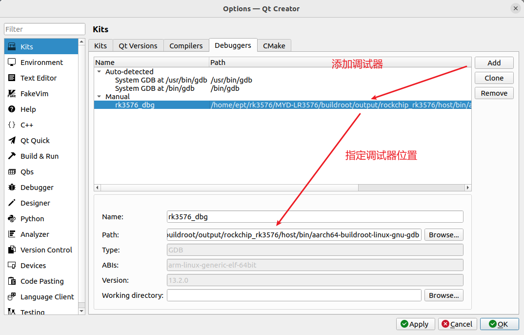

调试器界面的配置如下
QT选择界面设置如下

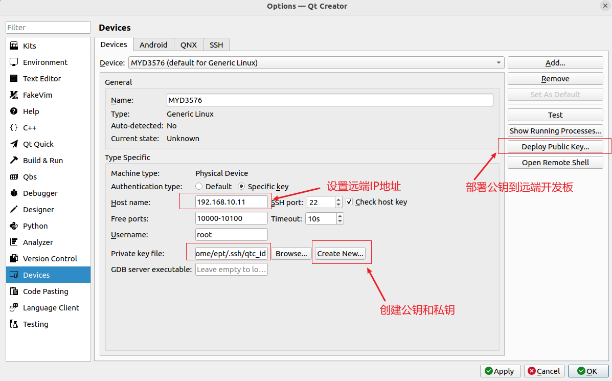

部署应用程序的远端开发板的设置如下。

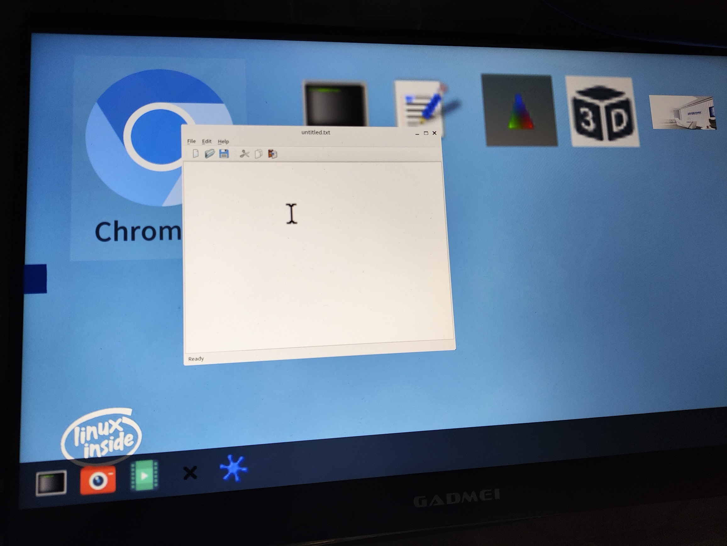

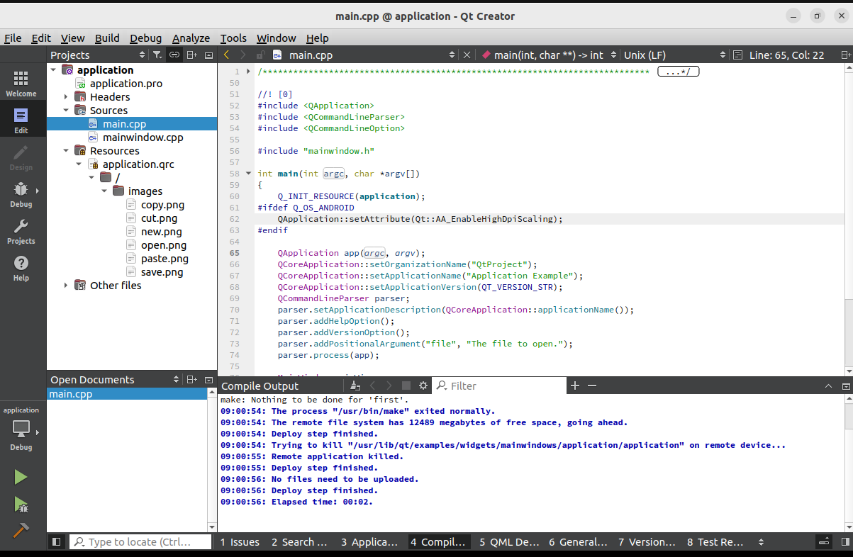

完成上述配置后,即可进行QT应用程序的开发和部署。 3、QT示例程序编译和下载在Buildroot中添加QT的示例程序选项,按照网络上查找到的说法,会在文件系统中添加示例程序执行程序。但是实际上只在Buildroot的 通过QT Creator打开示例程序中的.pro文件,导入工程。

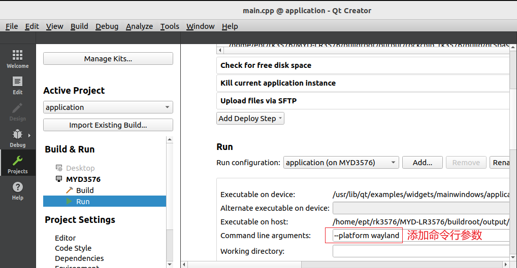

修改QT的Projects界面中的Command line Argments为
编译并运行工程,部署执行程序到开发板
程序的运行效果如下
