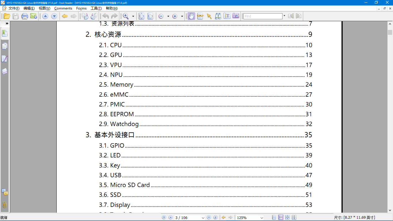

打开下载目录docs
docs

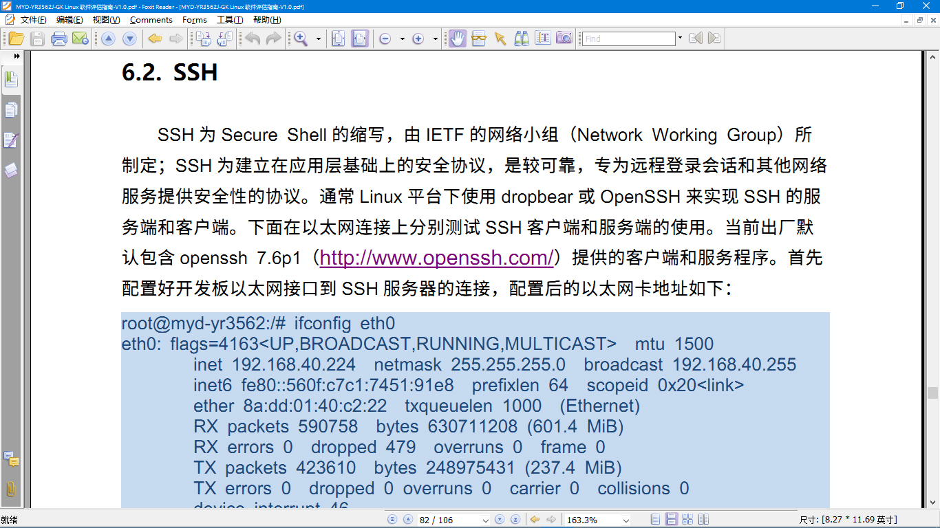

打开MYD-YR3562J-GK 快速使用指南-V1.0.pdf 文件
有2方式调试硬件
命令行功能测试
桌面功能测试

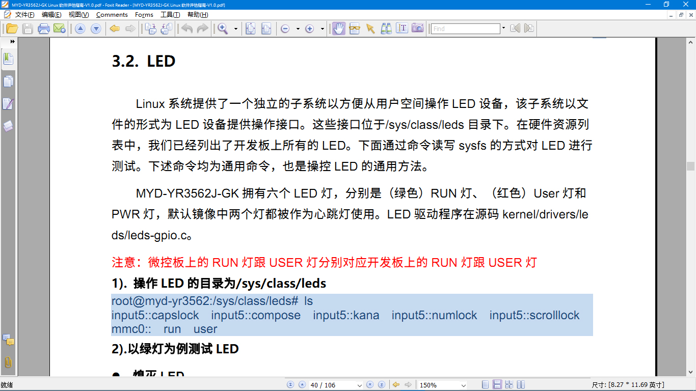

打开MYD-YR3562J-GK Linux 软件评估指南-V1.0.pdf 文件
我准备在Linux主板命令行启动后网络SSH 下用shell脚本进行命令行功能测试 控制部分硬件测试。从IO控制-灯闪开始。
板手册中LED例:
**应开发板上的 RUN 灯 为例进行LED灯测试
root@myd-yr3562:~# cd /sys/class/leds
root@myd-yr3562:/sys/class/leds# echo 0 > run/brightness
root@myd-yr3562:/sys/class/leds# echo heartbeat > run/trigger
在板上使用shell脚本语言简单明了开发效率高便于调试修改动态性强资源利用灵活但实时性不足。

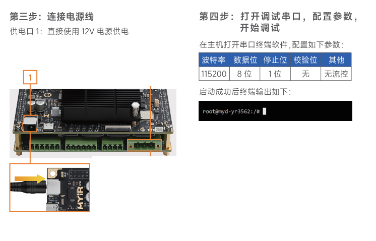

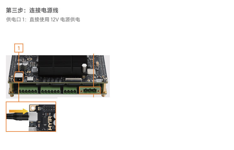

连接12V的电源 开发板上的eth0网线到路由```
com口:

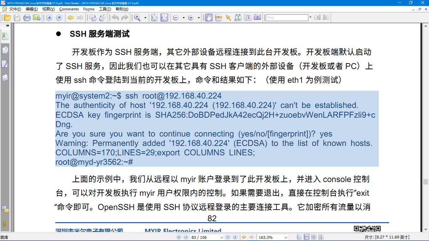

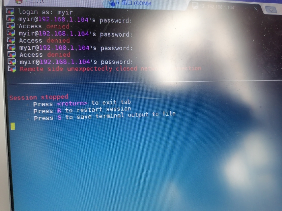

SSH 服务器网卡eth0: 192.168.1.104地址为 登录为 myir 用户密码 ?没成功。
问米尔电子]技术人员说没密码,## 使用 root@ip 的方式登录。
登录成功(root 用户密码 )。
