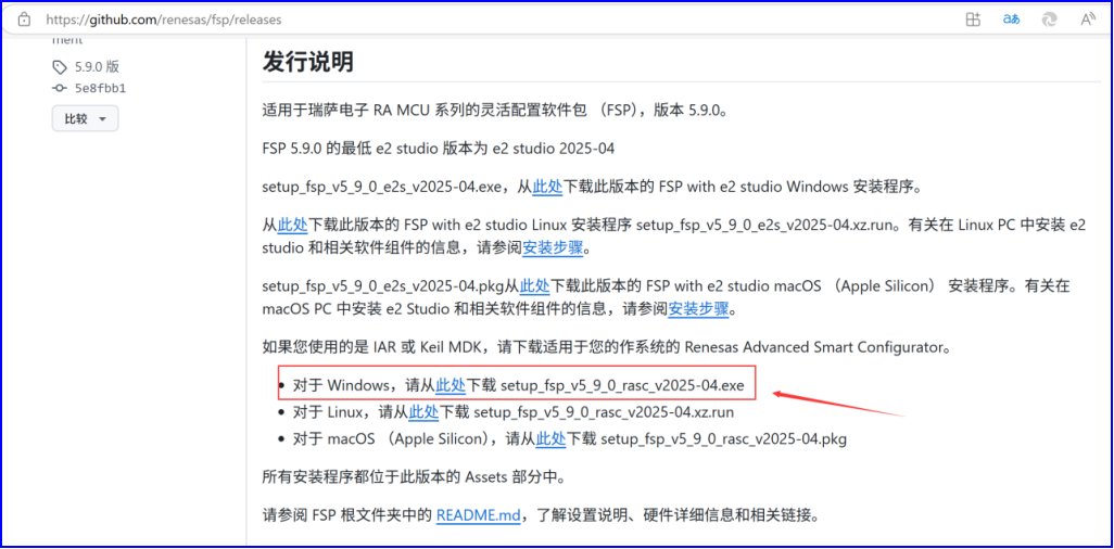

e2 studio(简称为 e2 或 e2s)是瑞萨电子的一款包含代码开发、构建和调试的开发工具。e2 studio基于开源 Eclipse IDE 和与之相关的C/C++开发工具(CDT)。e2 studio 托管了瑞萨的FSP灵活配置软件包,这是一个用于支持瑞萨MCU开发的固件库。通过使用FSP库,我们可以轻松配置和管理瑞萨MCU,从而轻松实现复杂的应用程序。
e2 studio 的下载页面为:https://github.com/renesas/fsp/releases

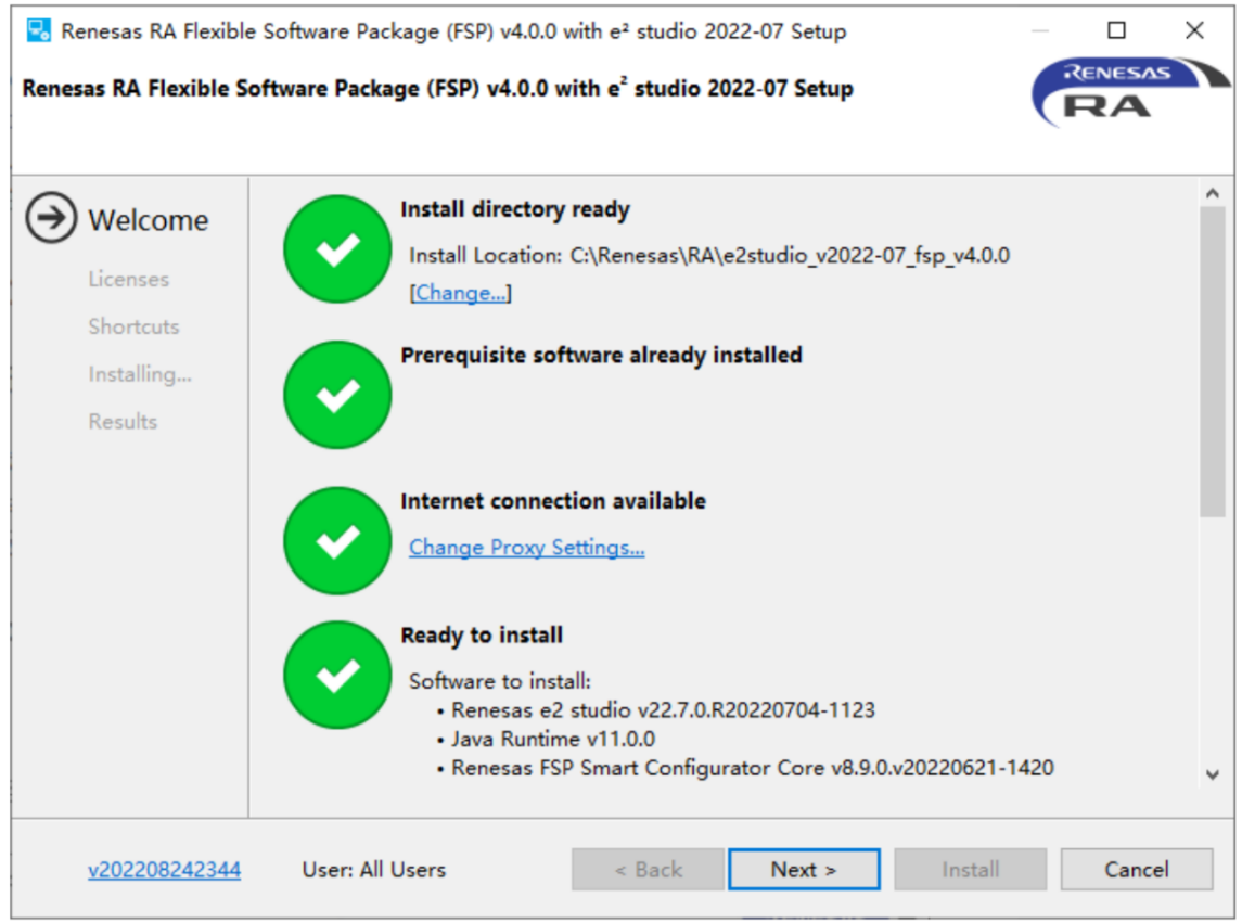

2.1 e2 studio安装

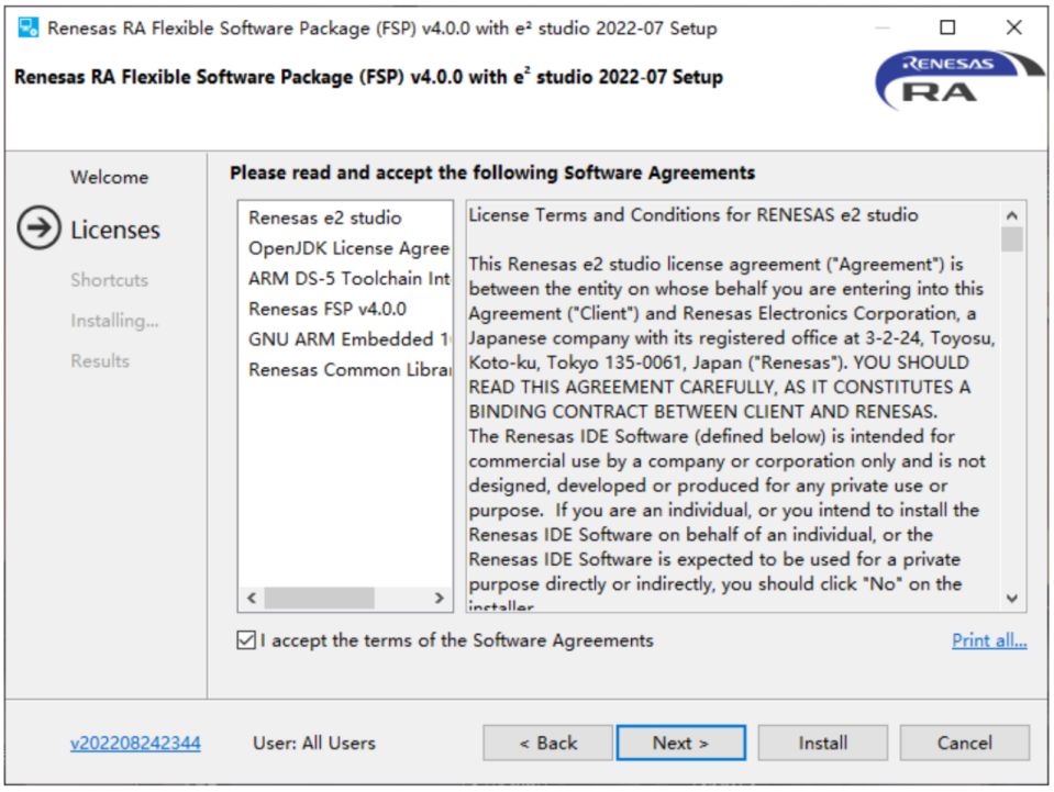

e2 的安装步骤如下。首先双击e2s安装包,并且等待安装程序准备完成后,会弹出一个安装界面,如下图所示:
点击选中“Quick Install”,然后单击“Next”。接着稍等片刻,得到如下图所示的界面。
单击“Next”,得到如下图所示的界面。然后勾上“I accept the terms of the Software Agreements”之后,单击“Install”即可开始安装。
在 e2s 软件安装完成之后,会弹出如下界面,最后点“OK”即可完成安装。

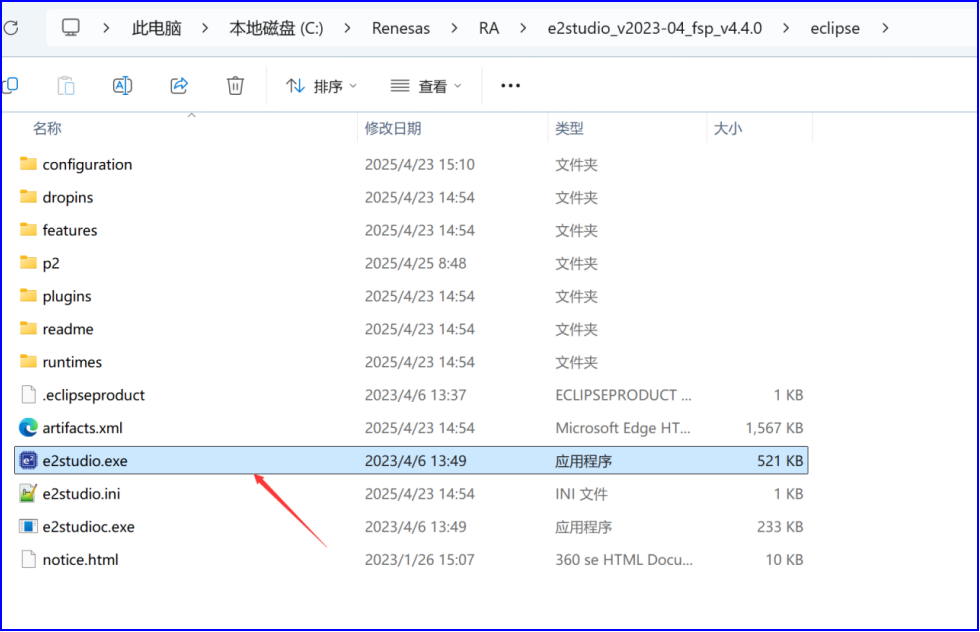

2.2 e2 studio创建快捷方式
在安装路径下可以找到 e2 studio 的启动程序,如下图所示。建议单击右键发送 e2 studio 启动程序的快捷方式到桌面上,方便下一次可以直接在电脑桌面上双击图标来快速打开 e2 studio。

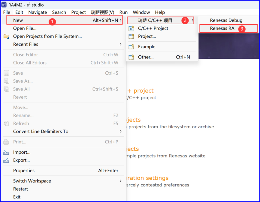

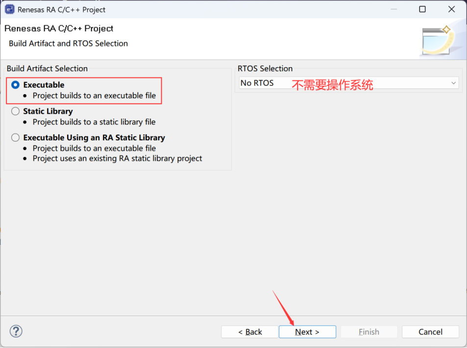

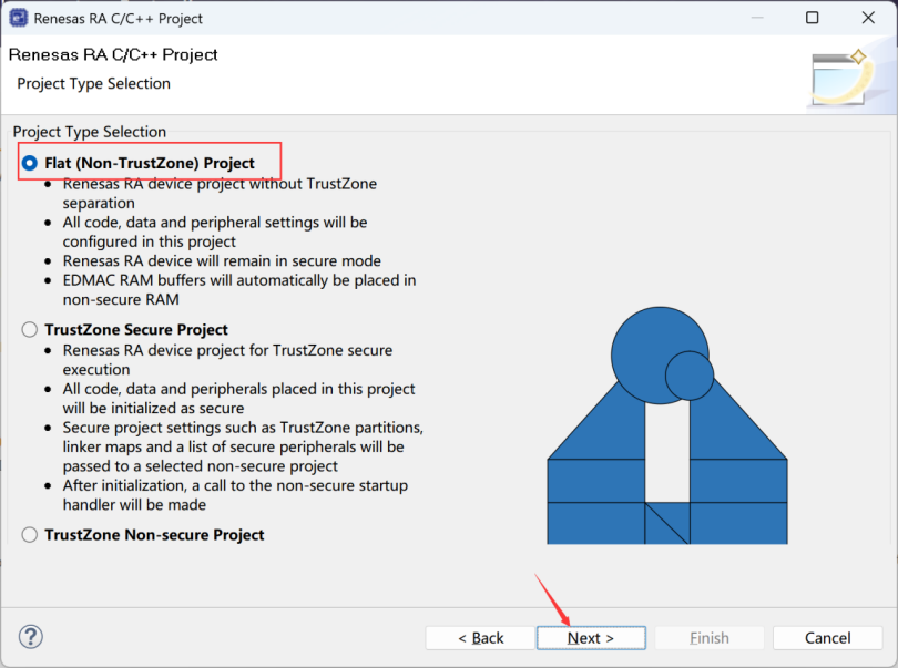

3.创建工程
在首次打开e2 studio软件时需要创建一个工作区。如下图所示:
工作区创建完成,即可实现工程创建,如图所示:

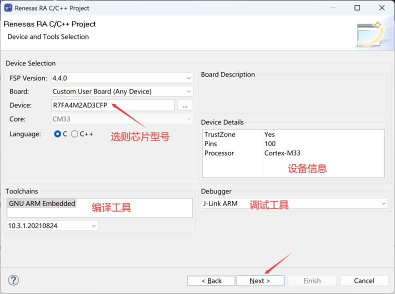

设置工程名
选择芯片型号
工程创建成功,生成的工程信息如下所示:

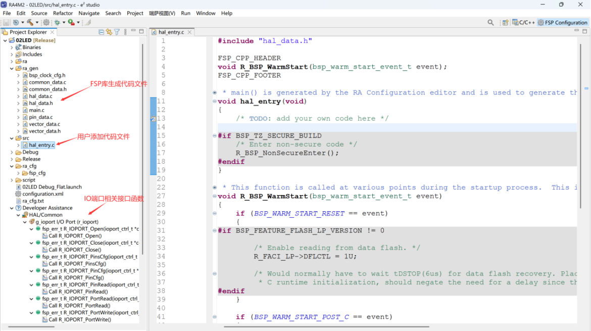

4.3 设计LED灯代码
工程代码结构布局如图所示,用户代码仅需在hal_entry.c添加,main.c中会自动调用该函数。
对于LED灯驱动,仅需启动IO端口、设置IO端口电平状态即可。IO端口启动调用”R_IOPORT_Open”函数。

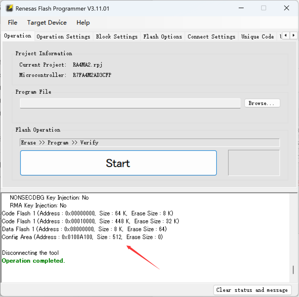

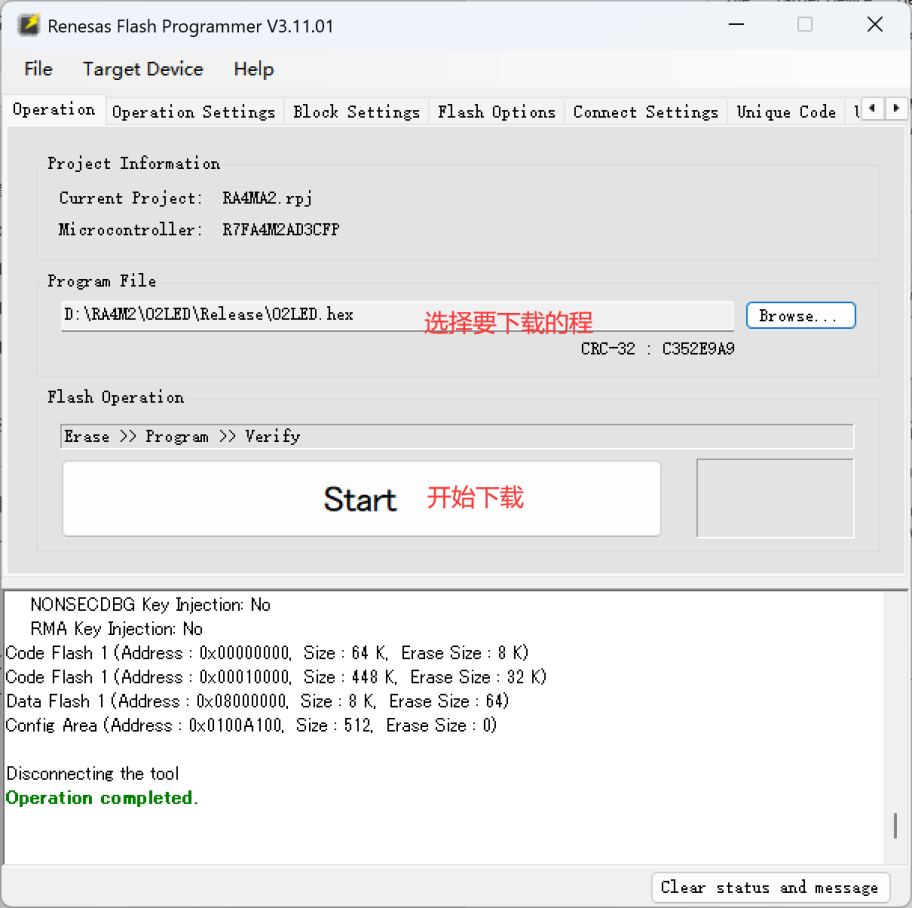

串口程序下载
Rennasa Fash Programmer串口程序下载。第一次使用时需要先创建工程。
连接成功效果:
下载程序:
注意,若提示下载失败,要注意boot启动方式,然后再开始下载之后再按下复位即可。
