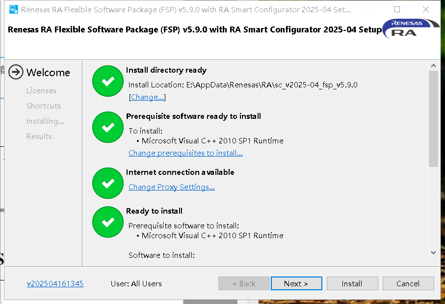

RASC 的安装
双击“setup_fsp_v5_9_0_rasc_v2025-04.exe”,进入如下界面,在当前界面需要设置安装目录,程序会检查运行环境,然后点击 Next。

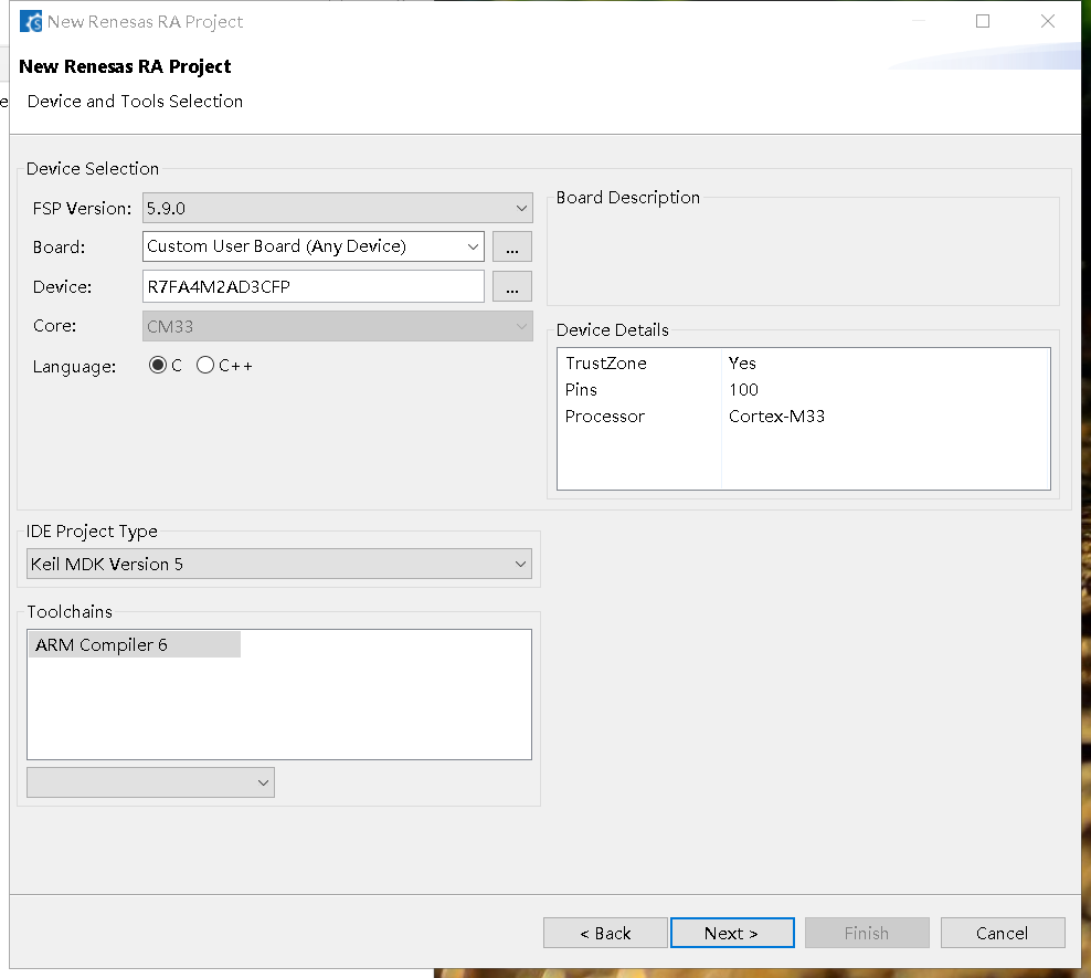

安装完成后,自动进入如下界面,board中没有我们的板卡型号,所以选择 Custom User Board。然后Device 中选择我们板卡上的芯片型号。
IDE选择keil

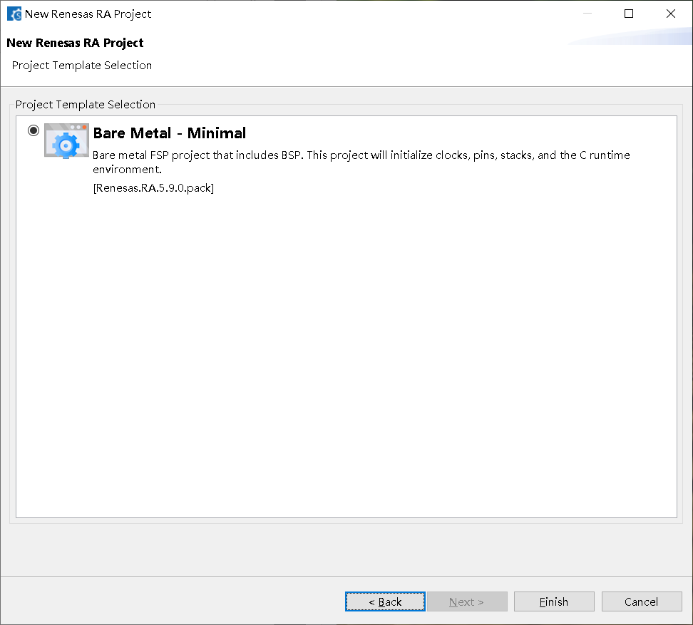

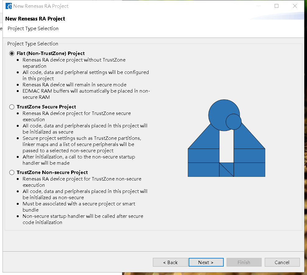

选择 Flat Project

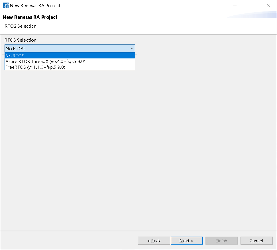

选择No RTOS
点击 Finish,就完成了keil工程的创建。

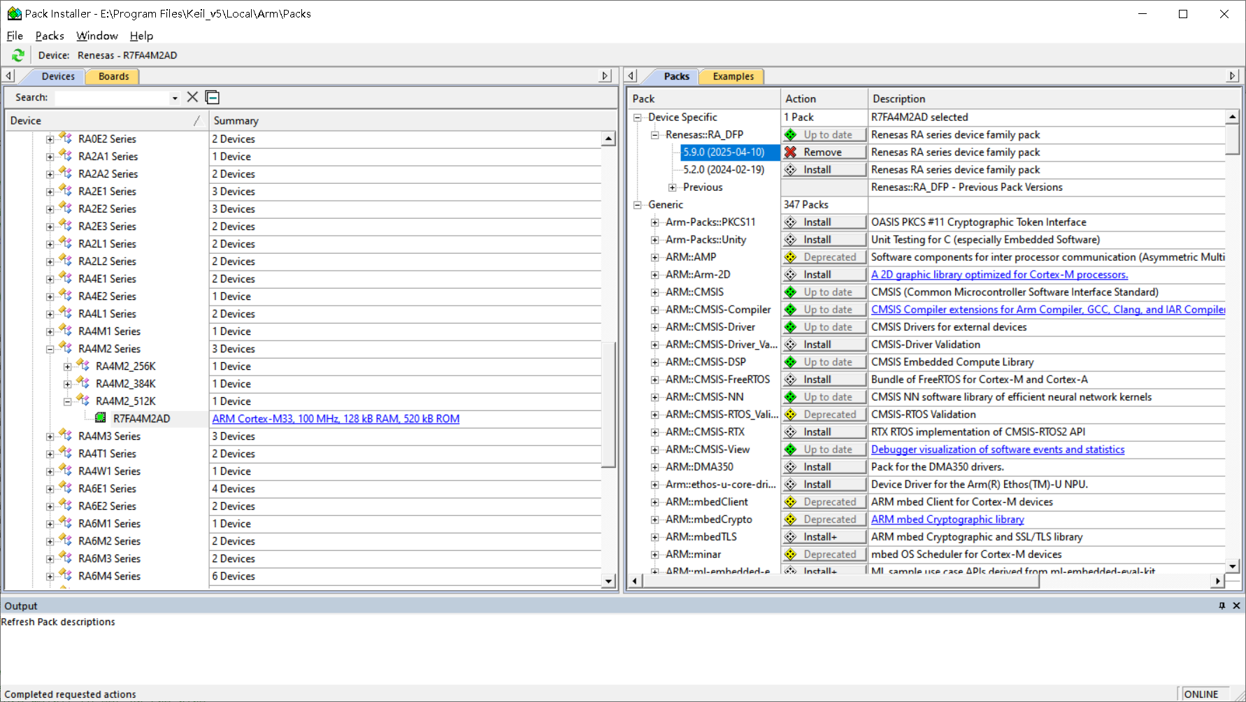

RA 芯片包安装
在keil5.38的pack installer 中最新的dfp包是5。2。0。
为了与RASC中版本一致,所以我去单独下载安装了5.9.0的RA_DFP。

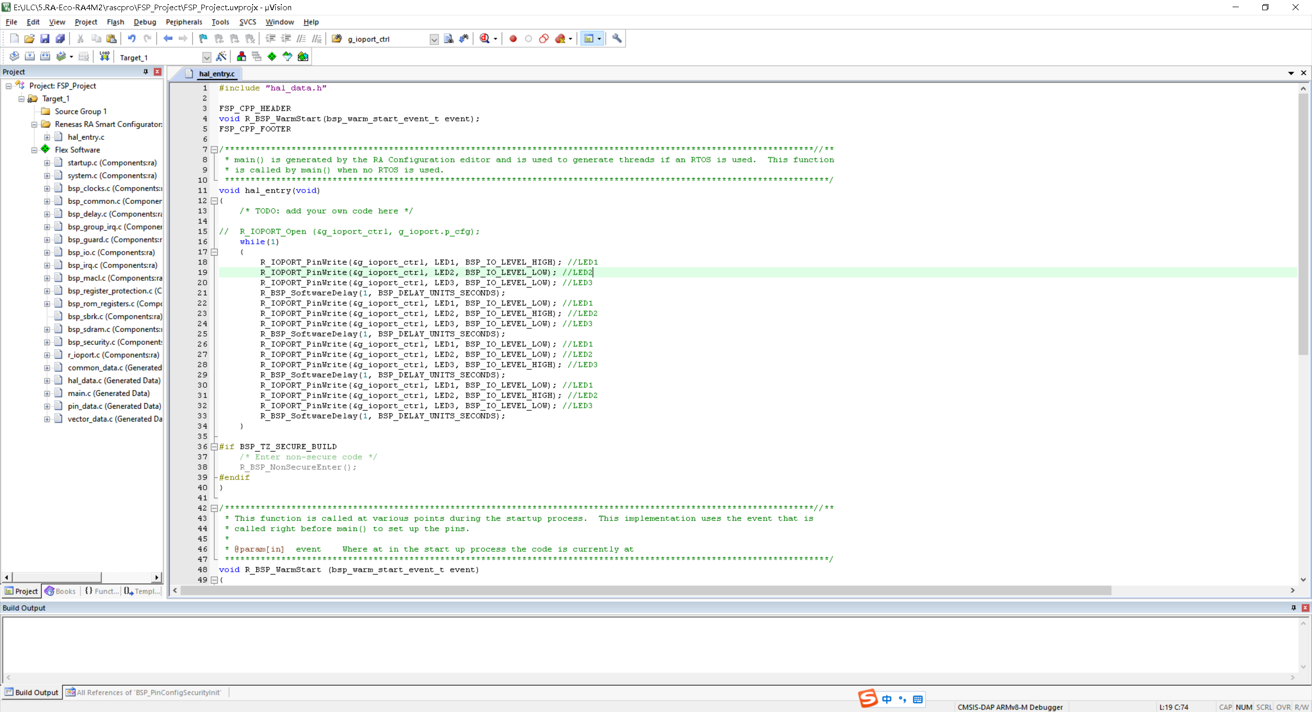

keil中的设置
找到RASC生成的项目文件,双击打开

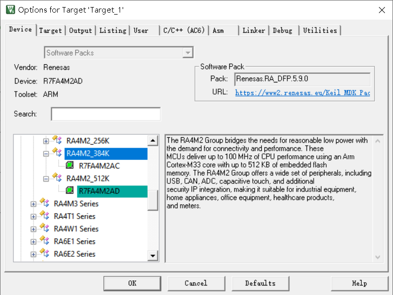

需要注意的是,在使用RASC 生成一个新的Keil 工程之后,如果直接编译和下载程序,虽然能编译通过,但是程序下载这一步是会报错的。因为RASC 自动生成的这个Keil 工程默认情况下并没有配置好一些必需的工程选项。
这里有一个小技巧,能让我们免去配置各个工程选项的烦恼,即:需要在选择芯片型号那里切换
到其他芯片型号再切换回来,这样可以让Keil 软件自动按默认方式配置工程,重新编译之后即
可成功下载程序。
如图所示,具体步骤如下:
• ①:单击该工程选项配置按钮。
• ②:点击最左边的“Device”页面。在这个页面可以切换芯片型号。
• ③:在这里首先点到其他一个芯片型号上,然后再点回所用的芯片型号:“R7FA4M2AD”,这样可以让软件自动配置一些关键的工程选项。
• ④:最后点击“OK”按钮即可。

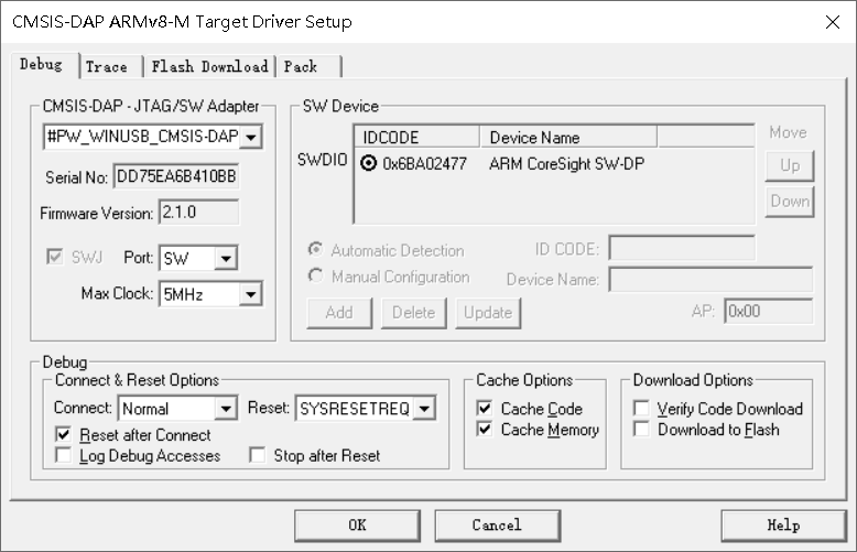

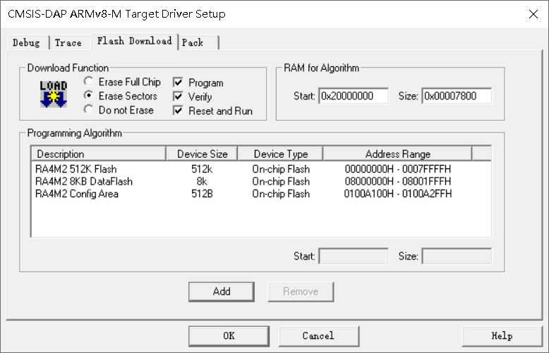

厂商的板子并没有集成调试器,所以个人推荐用pwlink,某宝9.9包邮,非常好用。
检查下载算法文件识别到了,就可以正常烧录调试了。

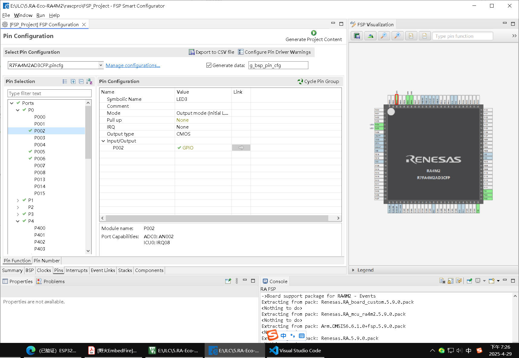

点个灯灯
RASC选项
keil点灯
