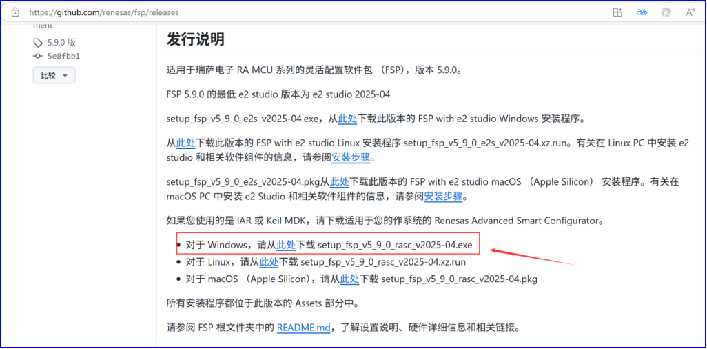

2.e2 studio软件安装 e2 studio(简称为 e2 或 e2s)是瑞萨电子的一款包含代码开发、构建和调试的开发工具。e2 studio基于开源 Eclipse IDE 和与之相关的C/C++开发工具(CDT)。e2 studio 托管了瑞萨的FSP灵活配置软件包,这是一个用于支持瑞萨MCU开发的固件库。通过使用FSP库,我们可以轻松配置和管理瑞萨MCU,从而轻松实现复杂的应用程序。e2 studio 的下载页面为:https://github.com/renesas/fsp/releases

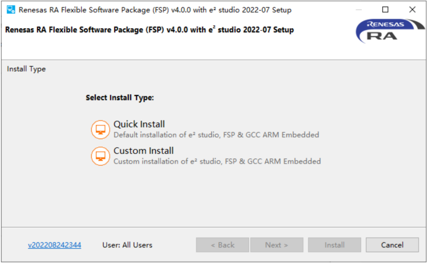

2.1 e2 studio安装 e2 的安装步骤如下。首先双击e2s安装包,并且等待安装程序准备完成后,会弹出一个安装界面,如下图所示:

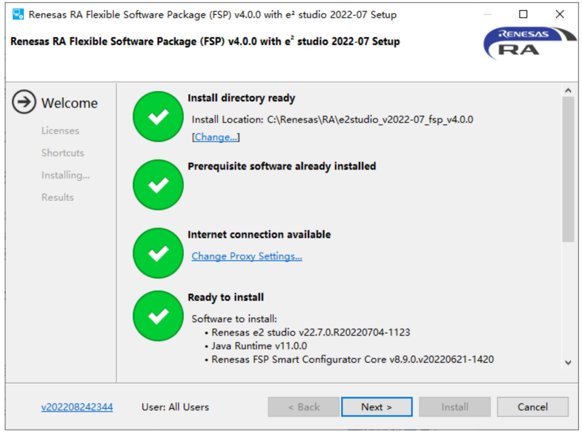

点击选中“Quick Install”,然后单击“Next”。接着稍等片刻,得到如下图所示的界面。

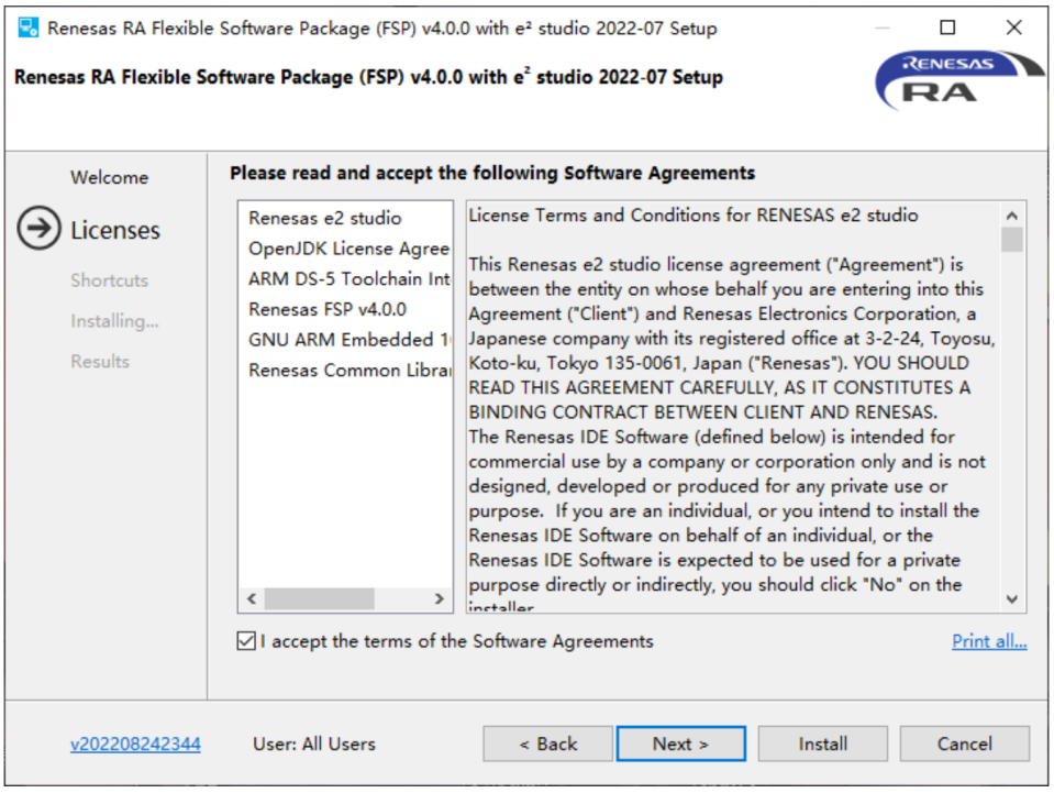

单击“Next”,得到如下图所示的界面。然后勾上“I accept the terms of the Software Agreements”之后,单击“Install”即可开始安装。

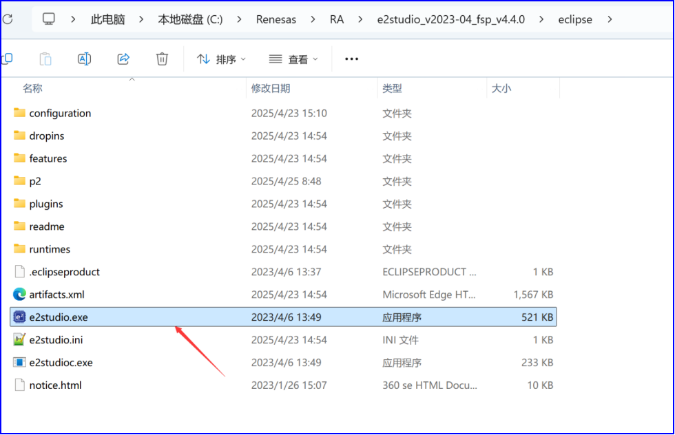

2.2 e2 studio创建快捷方式在安装路径下可以找到 e2 studio 的启动程序,如下图所示。建议单击右键发送 e2 studio 启动程序的快捷方式到桌面上,方便下一次可以直接在电脑桌面上双击图标来快速打开 e2 studio。

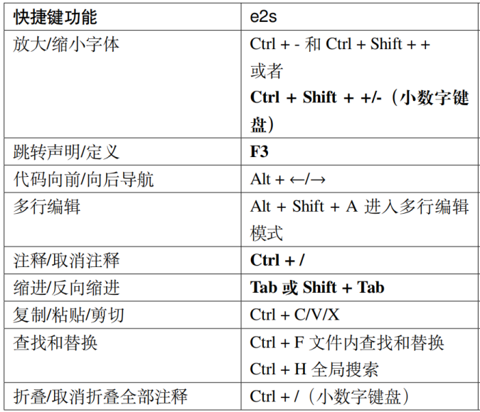

2.3 e2 studio快捷键

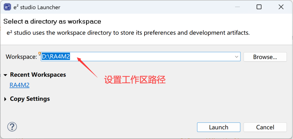

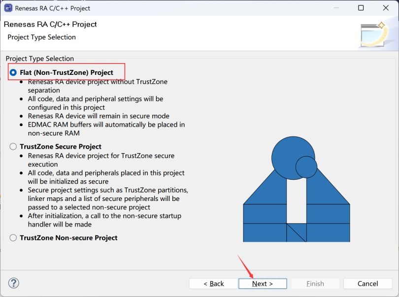

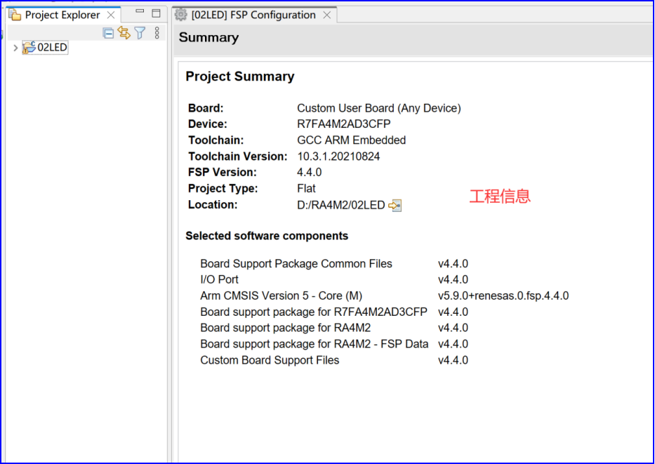

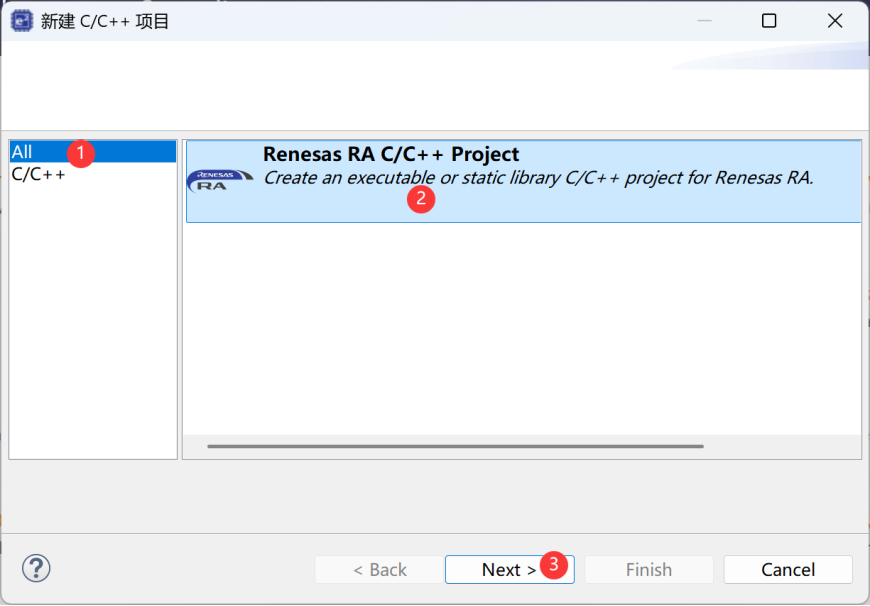

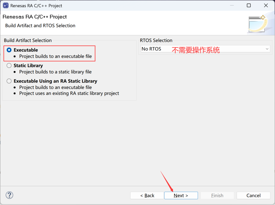

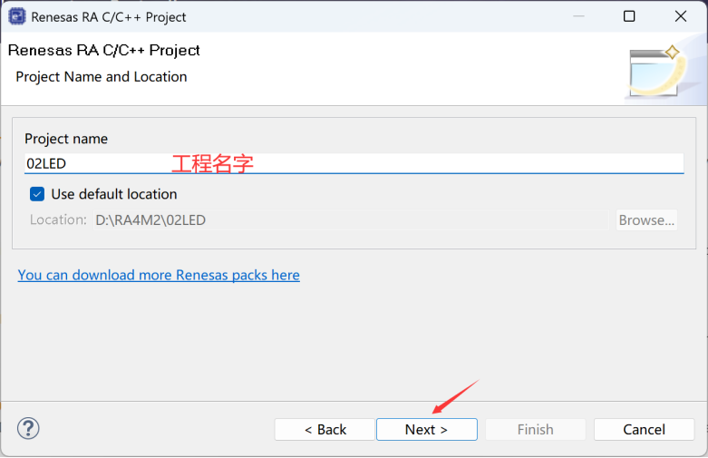

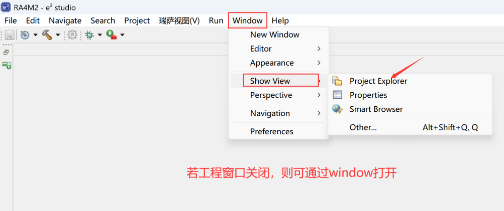

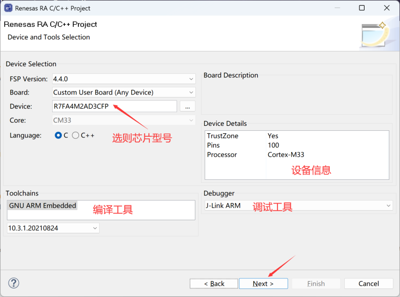

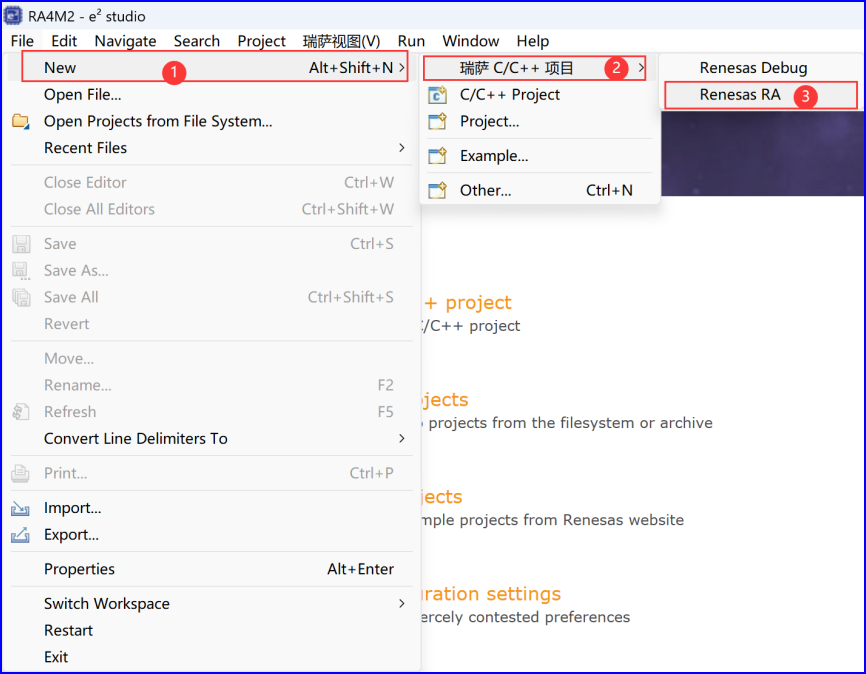

3.创建工程在首次打开e2 studio软件时需要创建一个工作区。如下图所示:

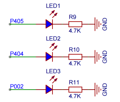

4. LED灯驱动示例4.1 LED硬件接口

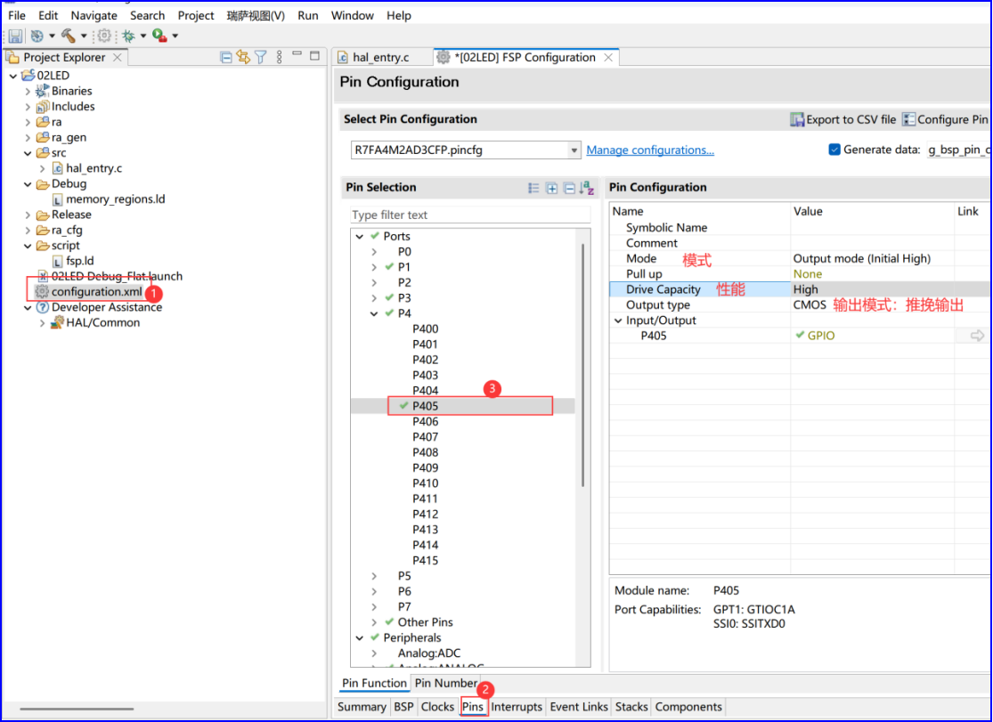

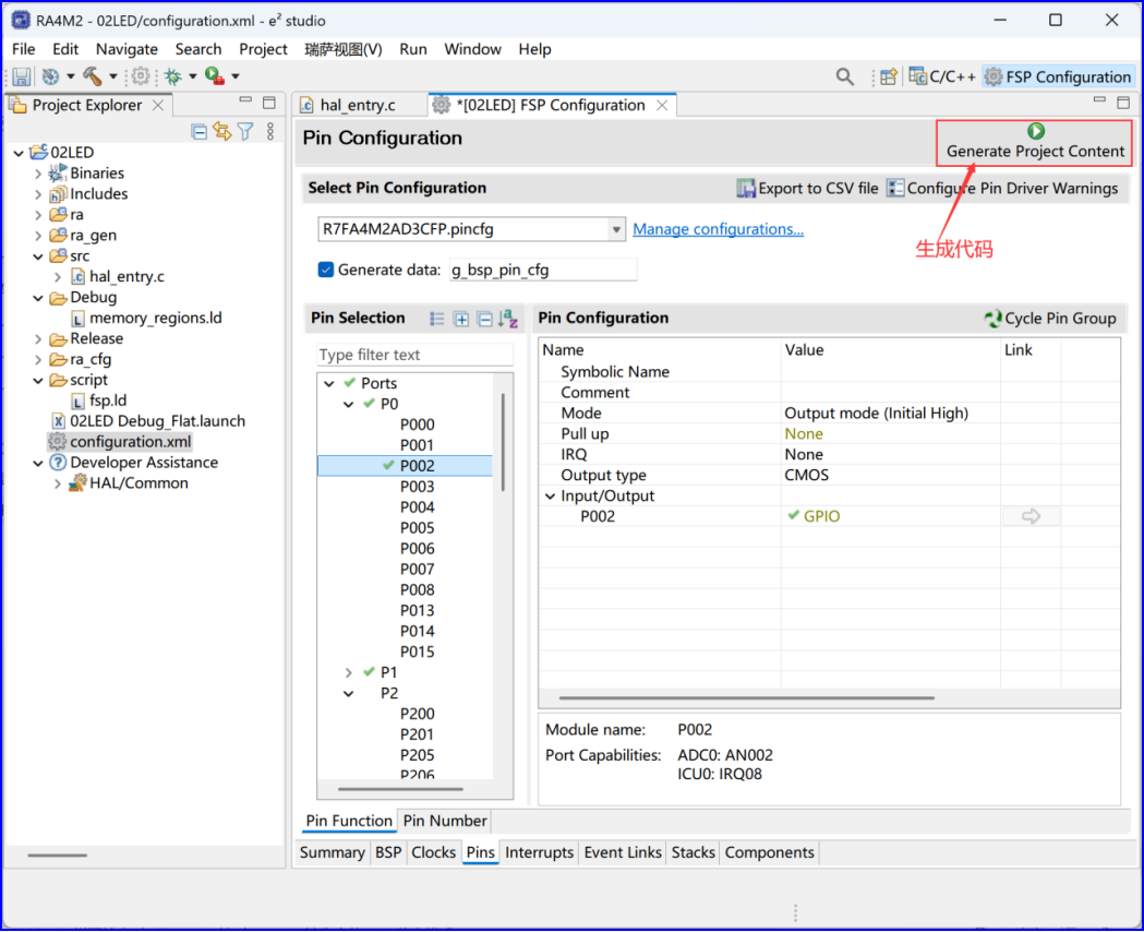

当前开发板有3个LED,分别接在P405、P406和P002引脚上,高电平驱动。 4.2 使用FSP库配置LED
将P405配置为推挽输出模式。配置方式如下:
P404和P002配置过程类似,这里则不在一一说明。最后生成代码:

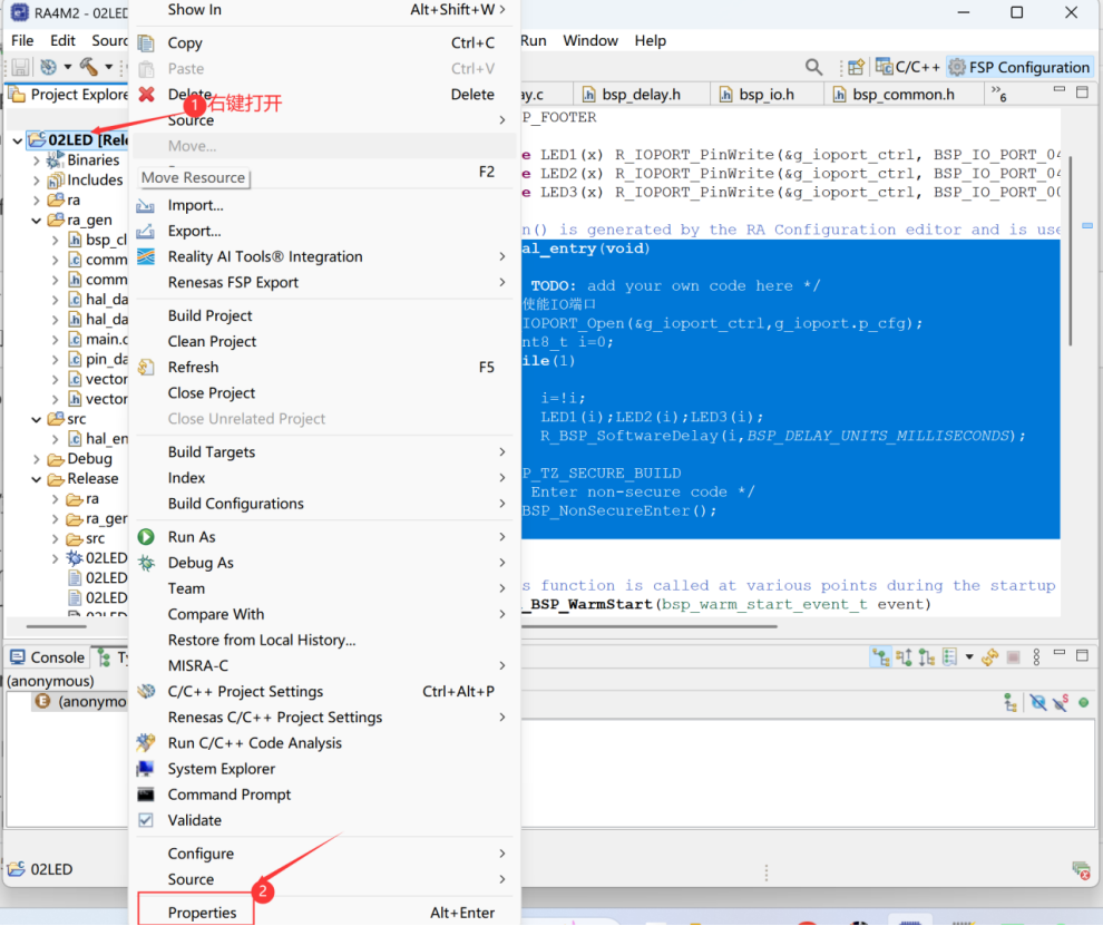

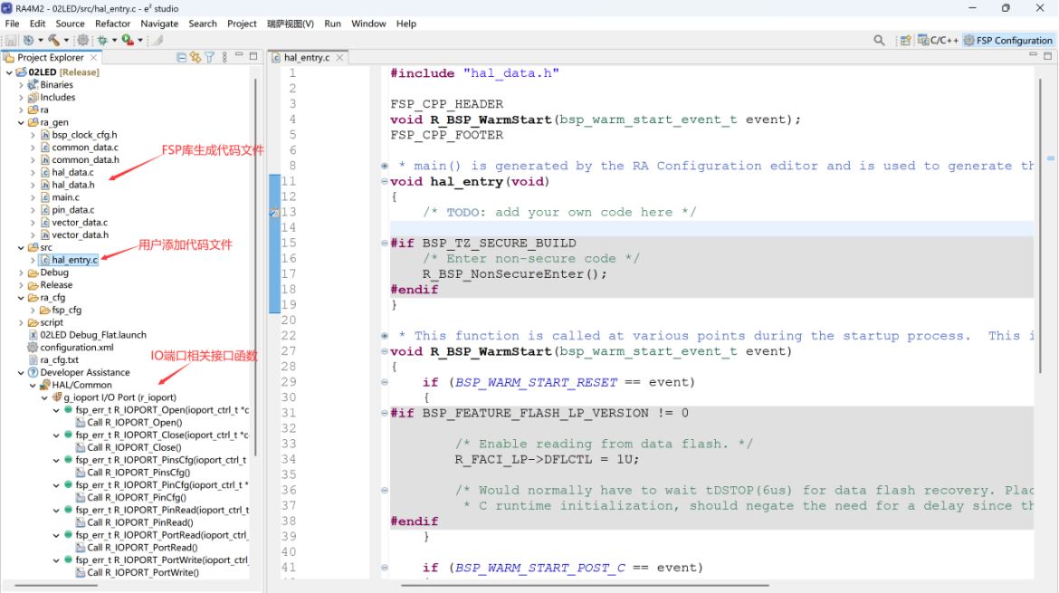

4.3 设计LED灯代码工程代码结构布局如图所示,用户代码仅需在hal_entry.c添加,main.c中会自动调用该函数。
对于LED灯驱动,仅需启动IO端口、设置IO端口电平状态即可。IO端口启动调用”R_IOPORT_Open”函数。 函数原型如下:
R_IOPORT_Open (ioport_ctrl_t * const p_ctrl, const ioport_cfg_t * p_cfg) 形参:p_ctrl --- IOPORT专用控制块参数,在”common_data.h”有定义。 p_cfg ---引脚配置信息。

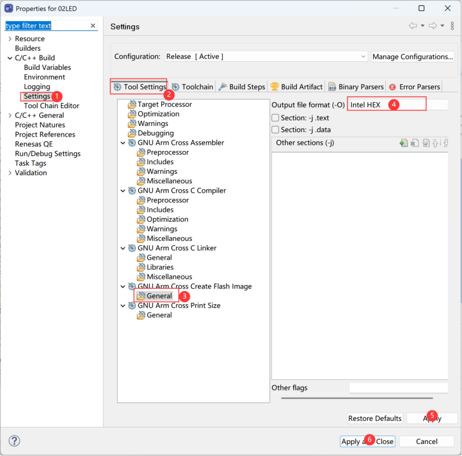

5. 生成hex文件

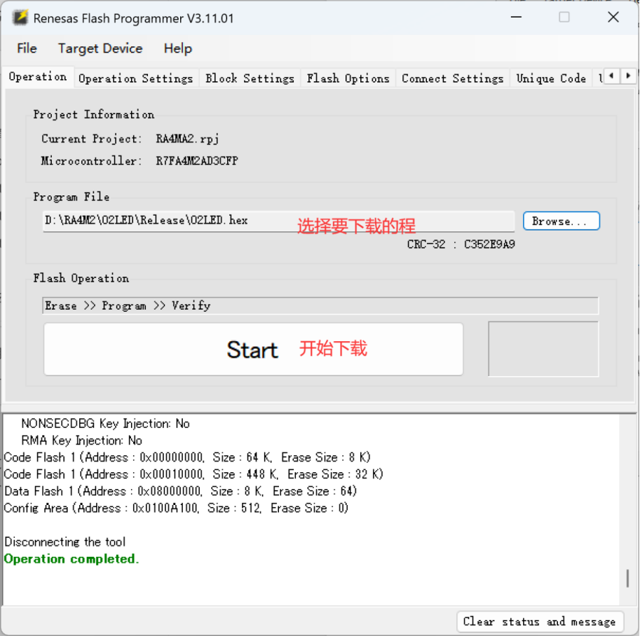

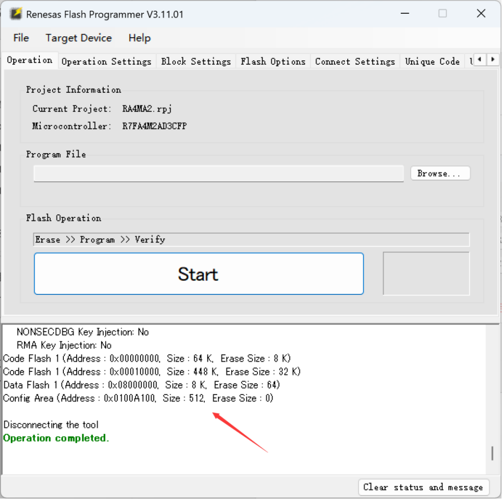

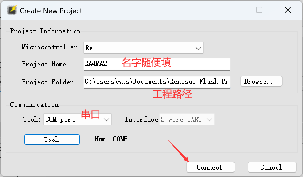

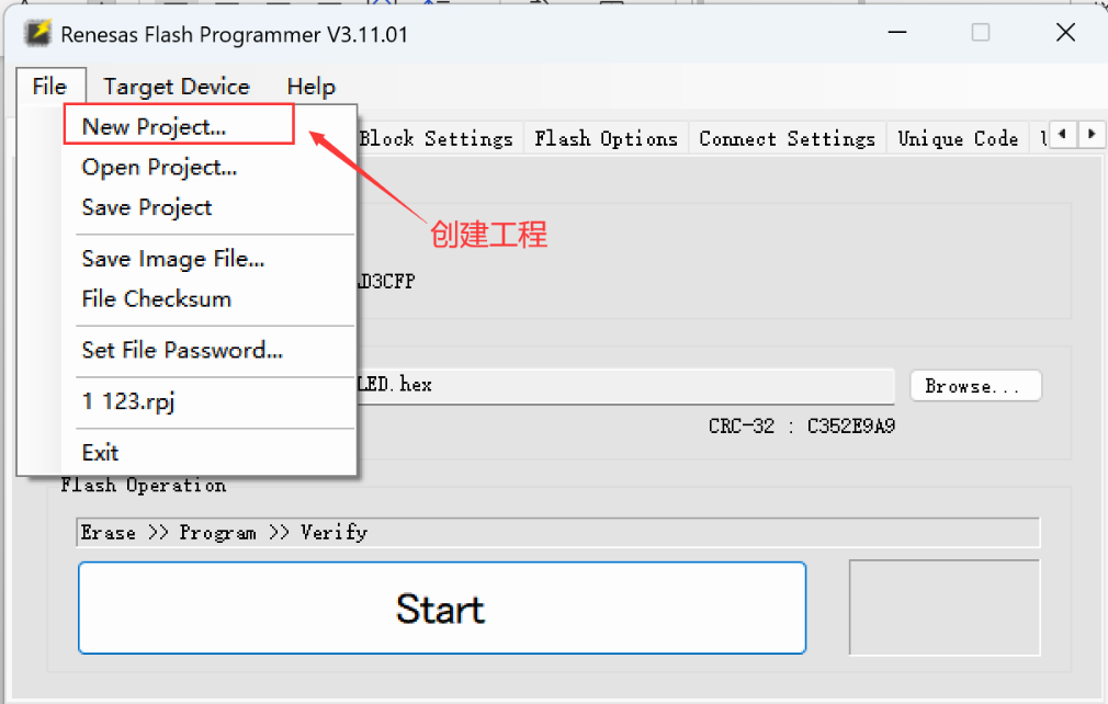

6.串口程序下载Rennasa Fash Programmer串口程序下载。第一次使用时需要先创建工程。
注意,若提示下载失败,要注意boot启动方式,然后再开始下载之后再按下复位即可。
