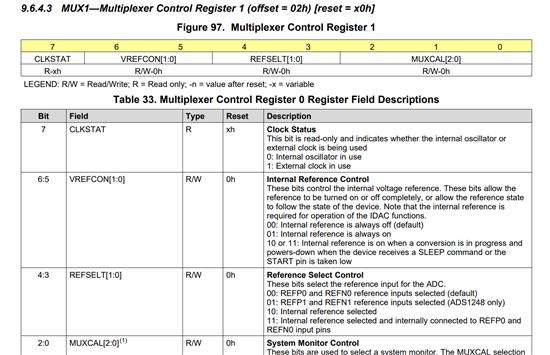

寄存器默认内部参考是关闭的,所以如果不配置寄存器,VREFOUT引脚不能输出内部参考的,你可以通过在REFN0和REFP0在外面给芯片提供参考。
ADS1247是一款24位模数转换器(ADC),它具有一个VREFOUT引脚,用于提供参考电压。如果VREFOUT引脚没有输出电压,可能有以下几个原因:
1. 供电问题:请检查ADS1247的供电电压是否正常。确保VDD和VSS引脚之间的电压在规定的范围内(通常为2.0V至3.6V)。 2. 引脚配置错误:请检查ADS1247的引脚配置是否正确。确保VREFOUT引脚没有被误配置为其他功能。 3. 内部参考电压故障:ADS1247内部可能存在参考电压生成电路的故障。这种情况下,您可能需要更换一个新的ADS1247芯片。 4. 外部电路问题:请检查与VREFOUT引脚相连的外部电路,如电阻、电容等元件是否损坏或连接错误。 5. 软件配置问题:请检查您的代码是否正确配置了ADS1247的寄存器,以启用VREFOUT引脚的输出。 为了解决这个问题,您可以尝试以下步骤: 1. 检查供电电压是否正常。 2. 检查引脚配置是否正确。 3. 检查外部电路是否正常。 4. 检查软件配置是否正确。 5. 如果以上步骤都无法解决问题,您可能需要更换一个新的ADS1247芯片。 |
