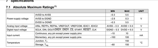

建议可以先用单片机读取内部寄存器的默认值,先确定SPI读功能是否正常。
你是指芯片的SPI是3.3V的IO电平,直接接到单片机的5V GPIO吗?
要验证ADS1247与单片机之间的SPI通讯是否正常,除了您提到的写寄存器并读取寄存器值的方法外,还可以尝试以下几种方法:
1. 检查硬件连接:确保ADS1247与单片机之间的SPI引脚连接正确,包括MISO、MOSI、SCK和CS。检查是否有短路或断路现象。 2. 检查电源和地线:确保ADS1247和单片机的电源和地线连接正确,以避免供电不稳定或地线干扰。 3. 检查SPI时序:使用示波器检查SPI总线的时序,确保SCK、MOSI和MISO的时序符合SPI协议要求。特别是SCK的上升沿和下降沿,以及MISO在SCK下降沿时的采样。 4. 检查ADS1247的配置:确保ADS1247的配置寄存器设置正确,包括SPI模式、采样率、增益等。可以参考ADS1247的数据手册进行配置。 5. 使用已知的测试值:尝试向ADS1247写入已知的测试值,然后读取该值,检查是否与写入的值一致。如果不一致,可能是通讯问题。 6. 检查SPI速率:尝试降低SPI速率,检查是否能够正常通讯。有时候,SPI速率过高可能导致通讯不稳定。 7. 使用其他SPI设备:如果可能,尝试使用其他SPI设备与单片机进行通讯,以排除单片机SPI接口的问题。 8. 检查代码逻辑:检查您的代码逻辑,确保SPI通讯的初始化、读写操作等都正确无误。 通过以上方法,您可以更全面地检查和验证ADS1247与单片机之间的SPI通讯是否正常。希望对您有所帮助! |
