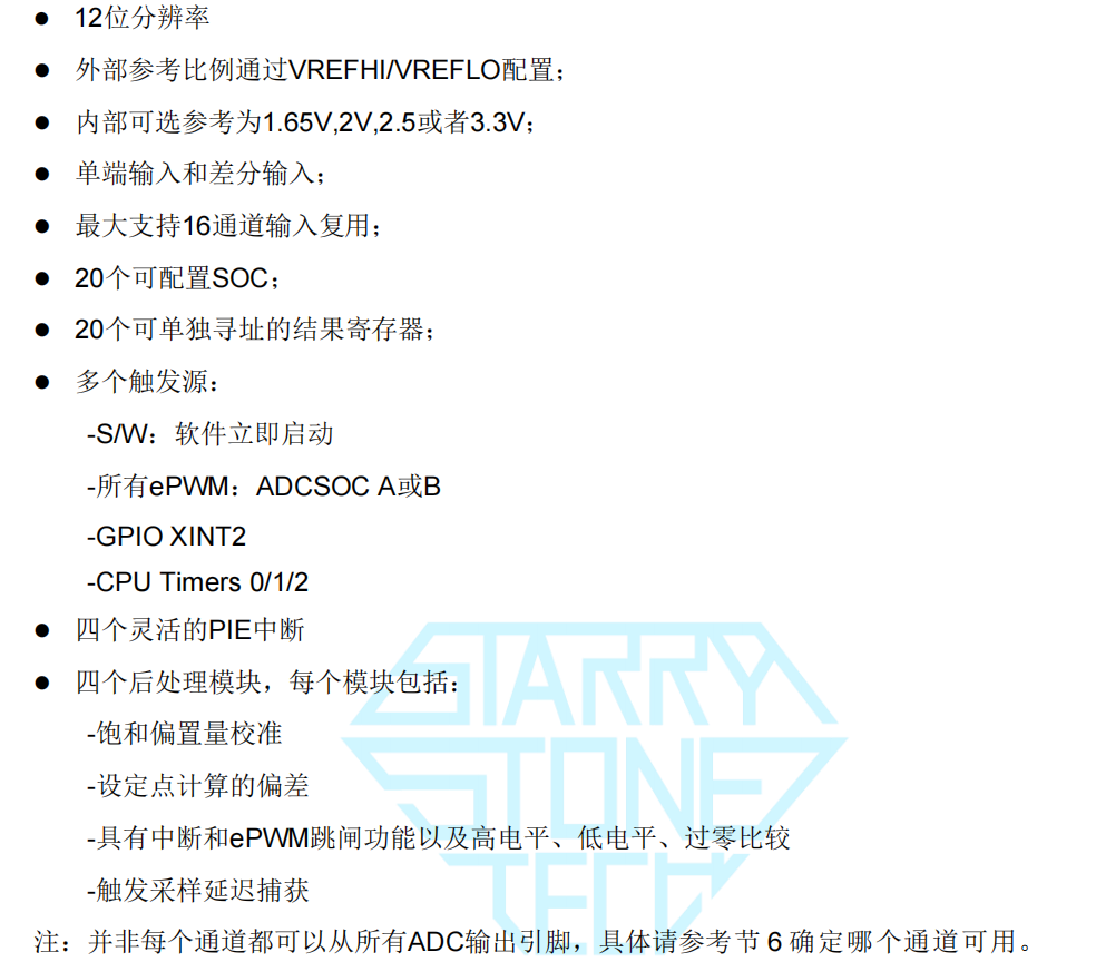

VID_20251216_194937在DSP领域,ADC的运用也比较多,所以DSP芯片的ADC外设的性能也比较强悍 看数据手册里对ADC性能的描述,可配置外部参考电压,内部参考电压,支持差分输入以及后处理模块,功能挺多的 下面开始ADC测试代码的编写 库函数的用法可以参考下面网站或者官方例程
