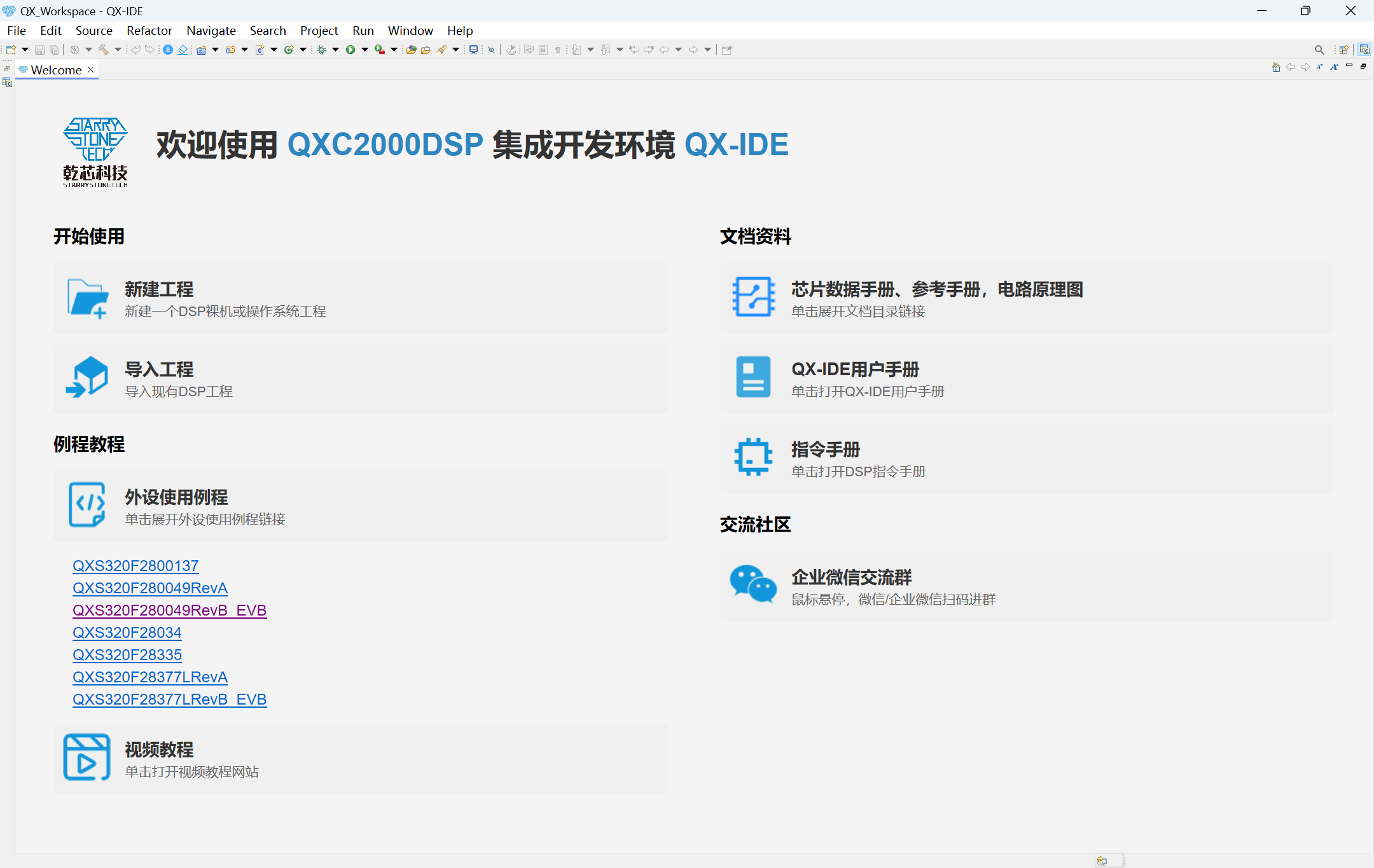

乾芯专门的IDE开发工具,QX-IDE
开始界面由例程教程、视频教程、文档资料可供参考,非常便捷
对于IDE的使用,可以参考QX-IDE参考手册

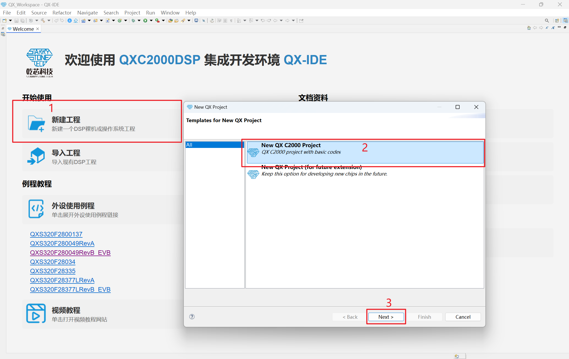

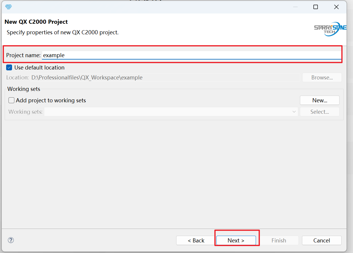

下面开始新建一个工程

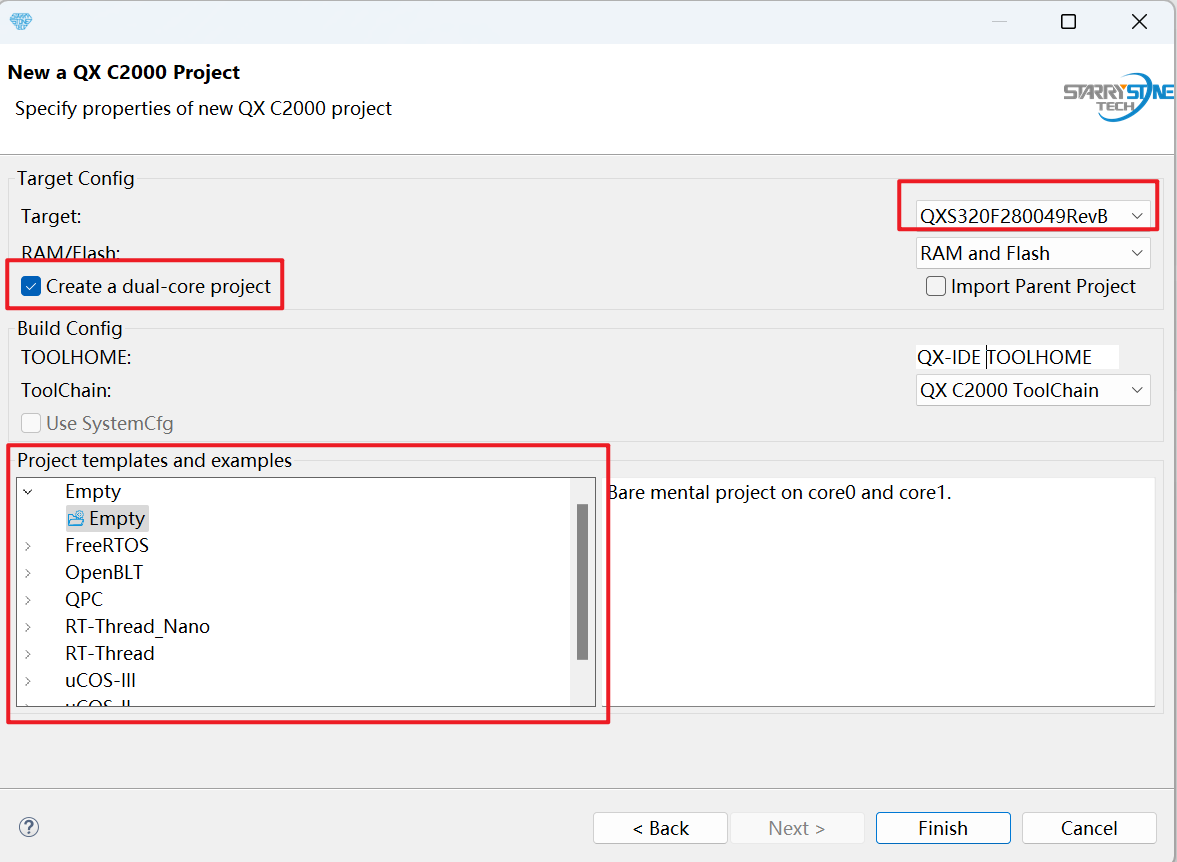

输入工程名,点下一步
选择芯片型号,这里开发板使用的芯片型号是QXS320F280049RevB
创建单核还是双核工程,这里我选择创建双核工程
最后使用使用操作系统,这里我选择空,暂时不使用操作系统上述三点操作完成后,点击完成

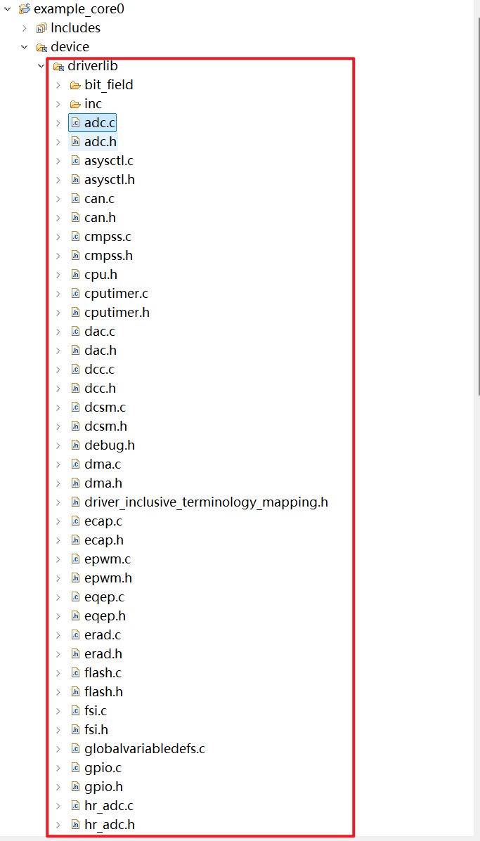

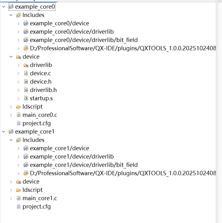

工程结构如下图
我们最常使用的驱动程序在device/driverlib目录下

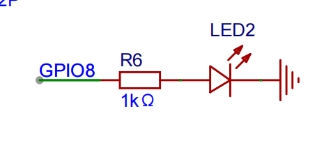

接下来开始敲下代码,老样子,拿到一块新的开发板第一步是点灯
对照开发板的原理图,LED对应GPIO8

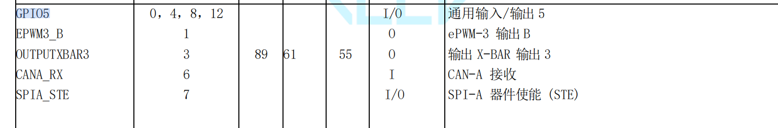

下面主要看一下GPIO_MuxConfig这个函数,有四个参数第一个引脚号,第二个
引脚复用,28号引脚复用可以在数据手册中查看,
也可在工程 pin_map.h文件中查看

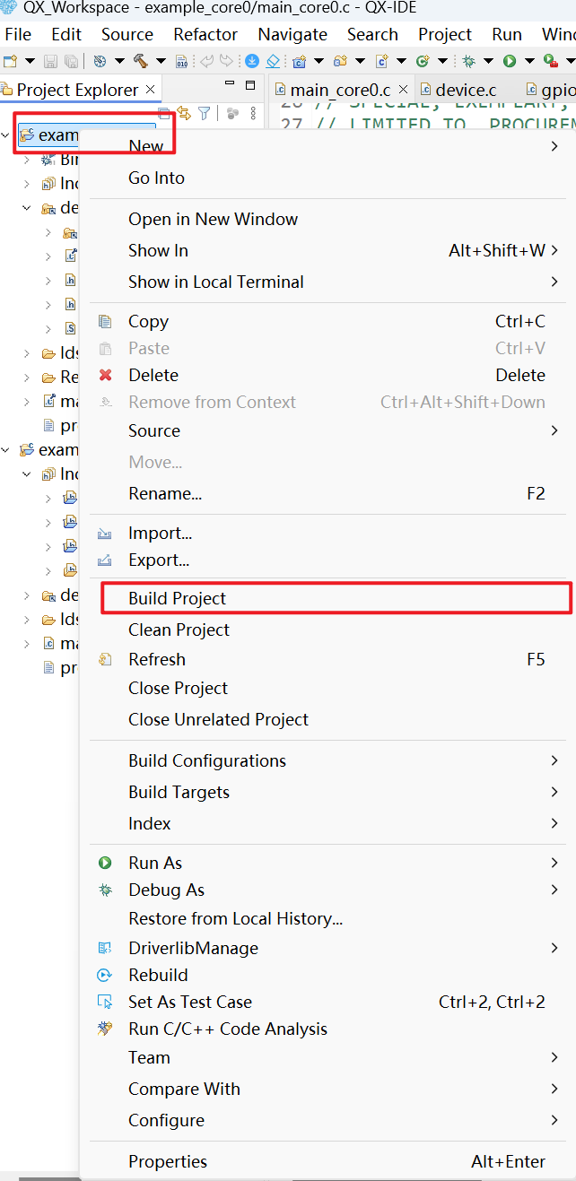

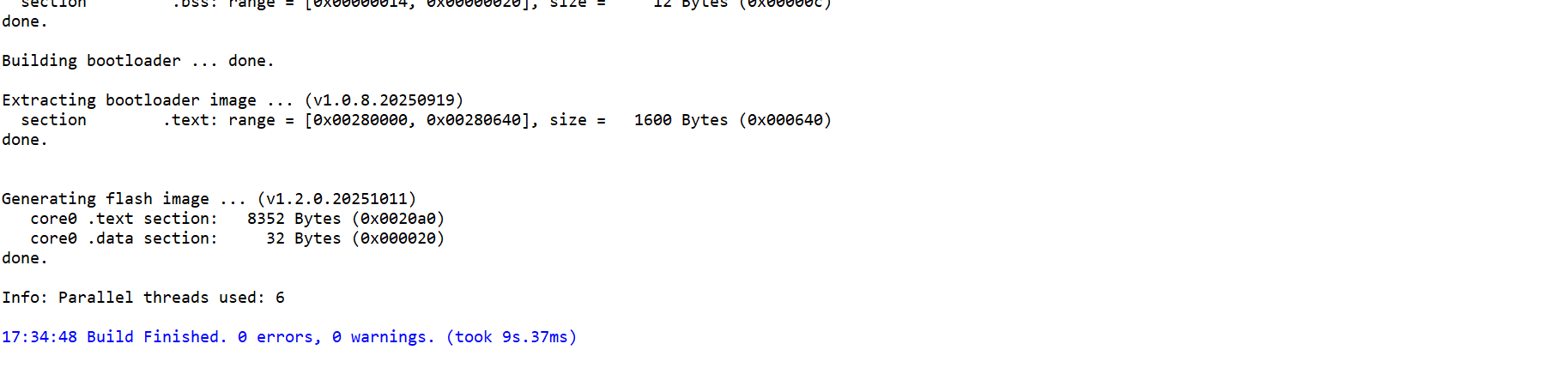

右键core0 编译工程
编译成功显示如下

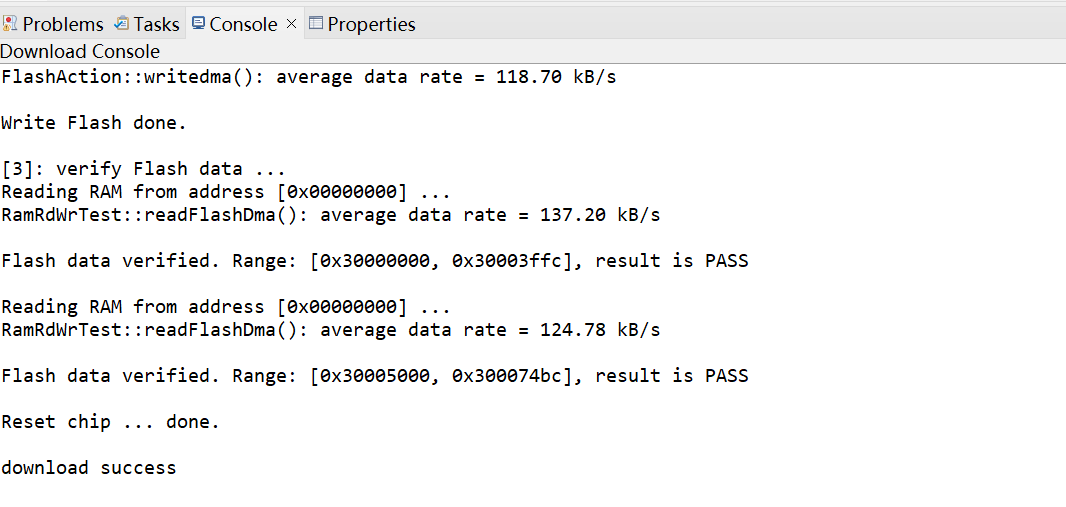

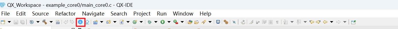

点击下载按键,烧录代码
烧录成功显示如下
