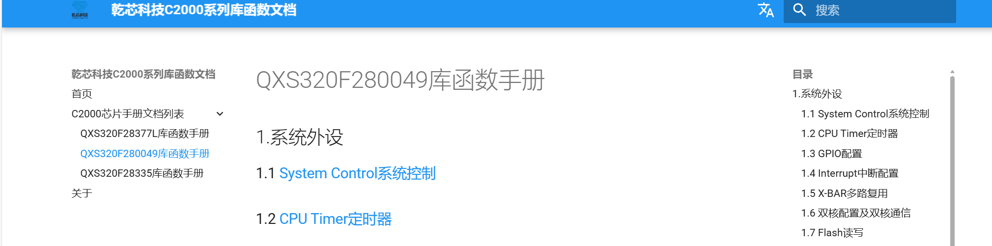

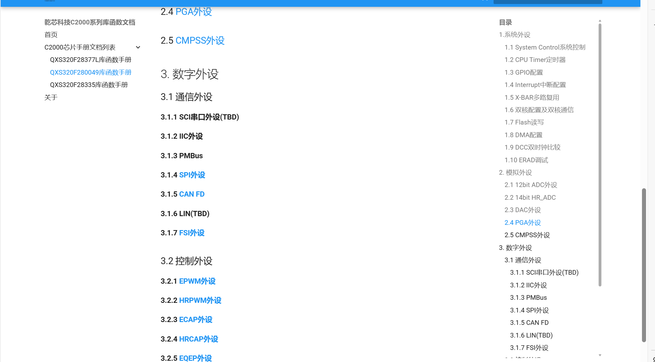

除此之外官方还有个库函数系列文档网站
不过里面关于SCI和一些其他外设的还没有完善,希望官方尽快完善。

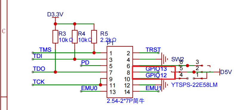

首先要确定UART引脚,以及使用哪个SCI
去原理图上找到JATG接口中对应的串口引脚
其中GPIO12和GPIO13就是串口引脚

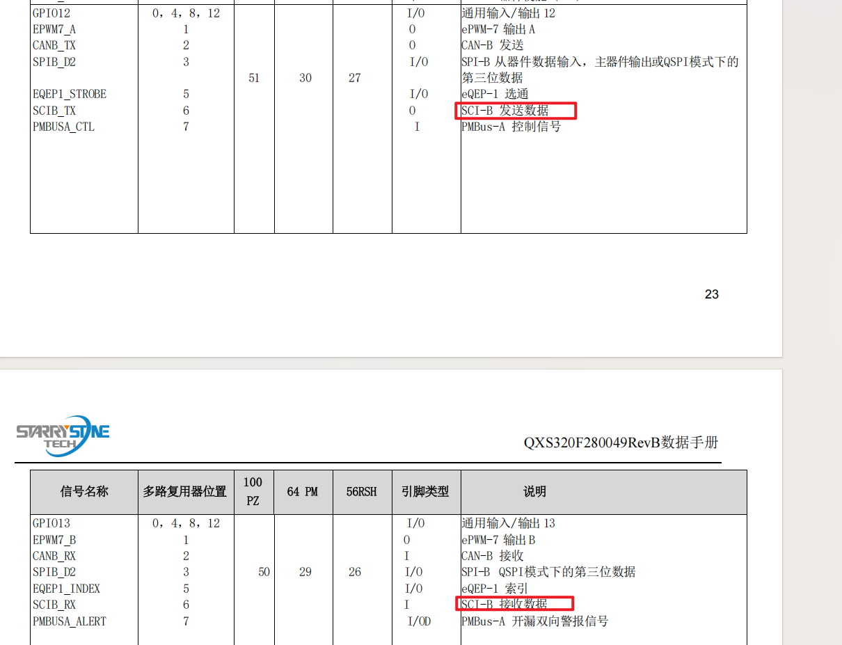

去数据手册中找这两个引脚,发现对应SCIB,那代码中对应的外设就是SCIB

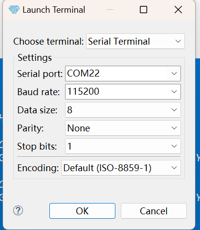

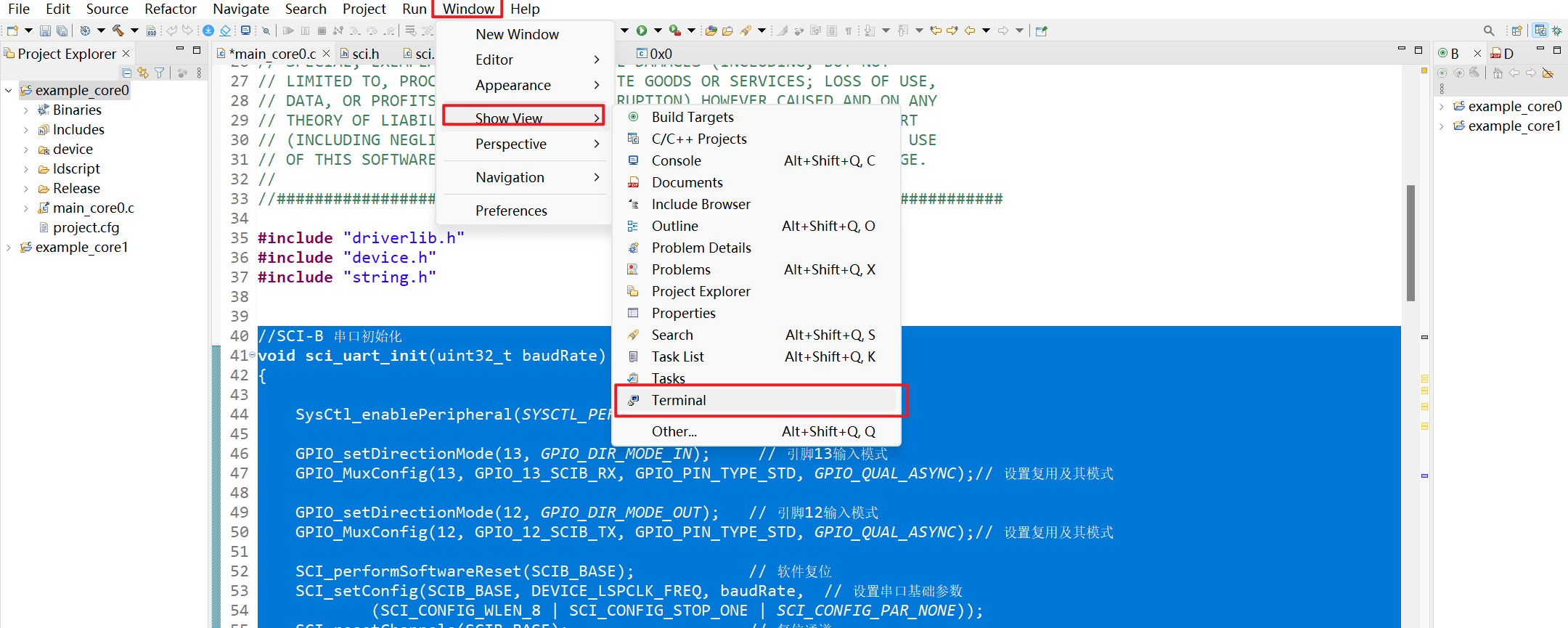

有一点值得一说,IDE里自带串口助手,这样调试起来就方便多了
