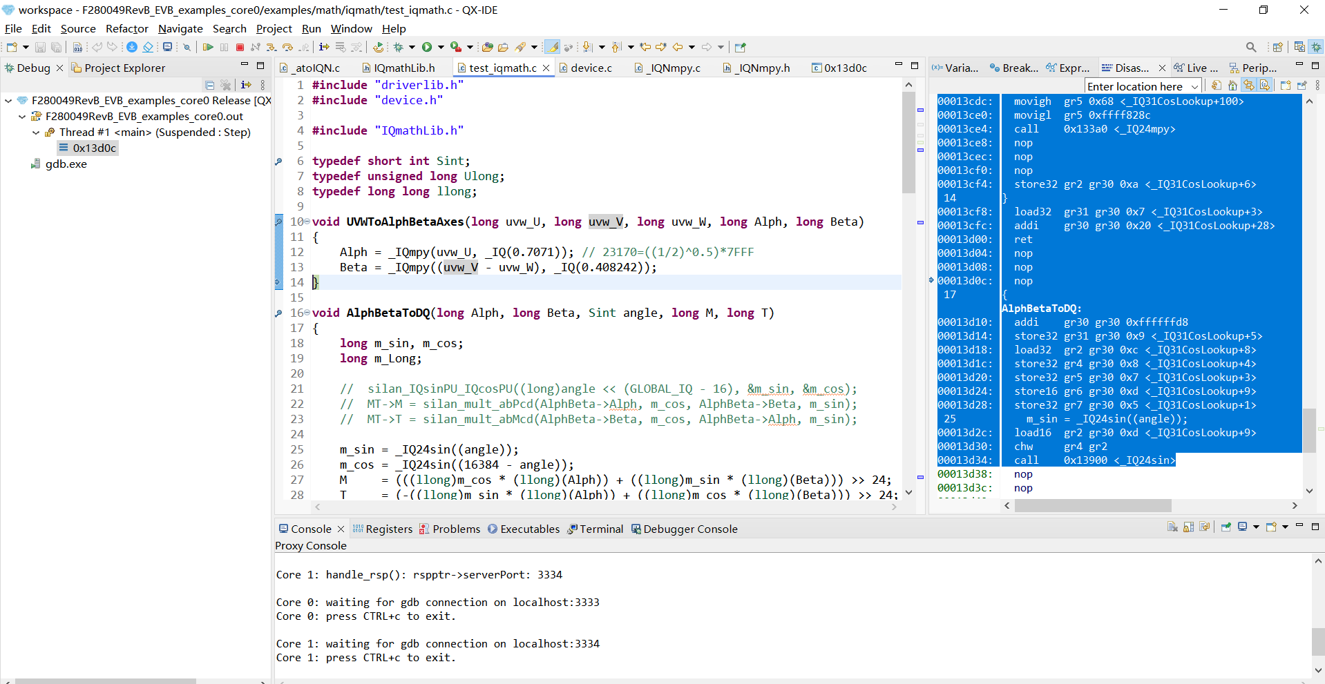

但是在调试这段代码的过程中总是不顺利,
00013cdc: movigh gr5 0x68 <_IQ31CosLookup+100>
00013ce0: movigl gr5 0xffff828c
00013ce4: call 0x133a0 <_IQ24mpy>
00013ce8: nop
00013cec: nop
00013cf0: nop
00013cf4: store32 gr2 gr30 0xa <_IQ31CosLookup+6>
14 }
00013cf8: load32 gr31 gr30 0x7 <_IQ31CosLookup+3>
00013cfc: addi gr30 gr30 0x20 <_IQ31CosLookup+28>
00013d00: ret
00013d04: nop
00013d08: nop
00013d0c: nop
17 {
AlphBetaToDQ:
00013d10: addi gr30 gr30 0xffffffd8
00013d14: store32 gr31 gr30 0x9 <_IQ31CosLookup+5>
00013d18: load32 gr2 gr30 0xc <_IQ31CosLookup+8>
00013d1c: store32 gr4 gr30 0x8 <_IQ31CosLookup+4>
00013d20: store32 gr5 gr30 0x7 <_IQ31CosLookup+3>
00013d24: store16 gr6 gr30 0xd <_IQ31CosLookup+9>
00013d28: store32 gr7 gr30 0x5 <_IQ31CosLookup+1>
25 m_sin = _IQ24sin((angle));
00013d2c: load16 gr2 gr30 0xd <_IQ31CosLookup+9>
00013d30: chw gr4 gr2
00013d34: call 0x13900 <_IQ24sin>
Break at address "0x13d0c" with no debug information available, or outside of program code.”
问了下大模型,给出的提示是说,栈溢出了,明天看看究竟是什么情况再继续。
