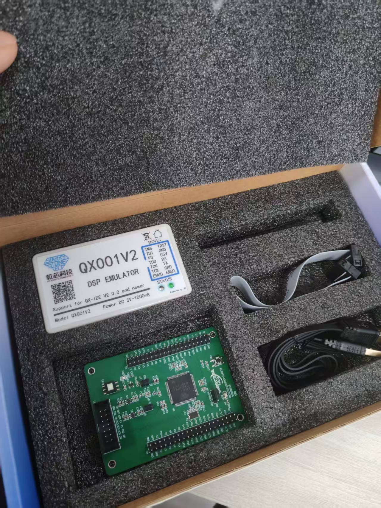

作为首次接触合肥乾芯科技(官网链接)国产DSP芯片的开发者,虽曾使用STM32/HC32等MCU,但对这款对标TI TMS320F2837XD系列的高性能处理器充满期待。 首先工作,配置环境,下载开发软件和DEMO。 我之前用过STM32,HC32,CH32,还没有用过这种芯片,但是感觉学习原理是相通的。 乾芯官网:合肥乾芯科技有限公司

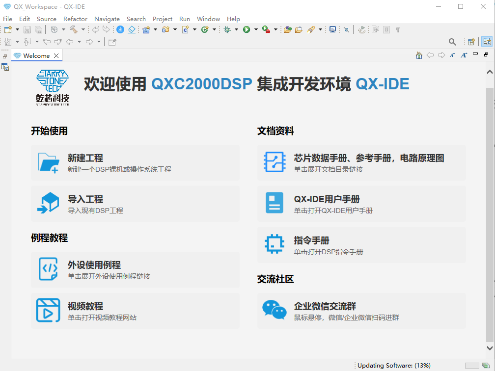

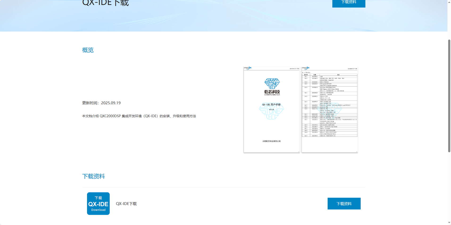

资料下载里面选择QX-IDE下载,这个应该是该公司自己设计的IDE开发软件。

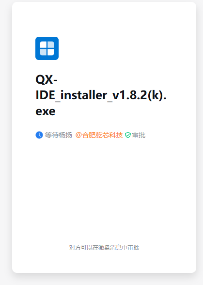

这里吐槽一下 为啥下载个IDE还要审批?) 最后等不及,问电子发烧友小助手拿了安装包下载。 该IDE采用全中文界面设计,首页集成工程创建、例程库入口及用户手册指引,操作逻辑类似RT-Thread Studio,简洁的UI风格降低学习门槛。

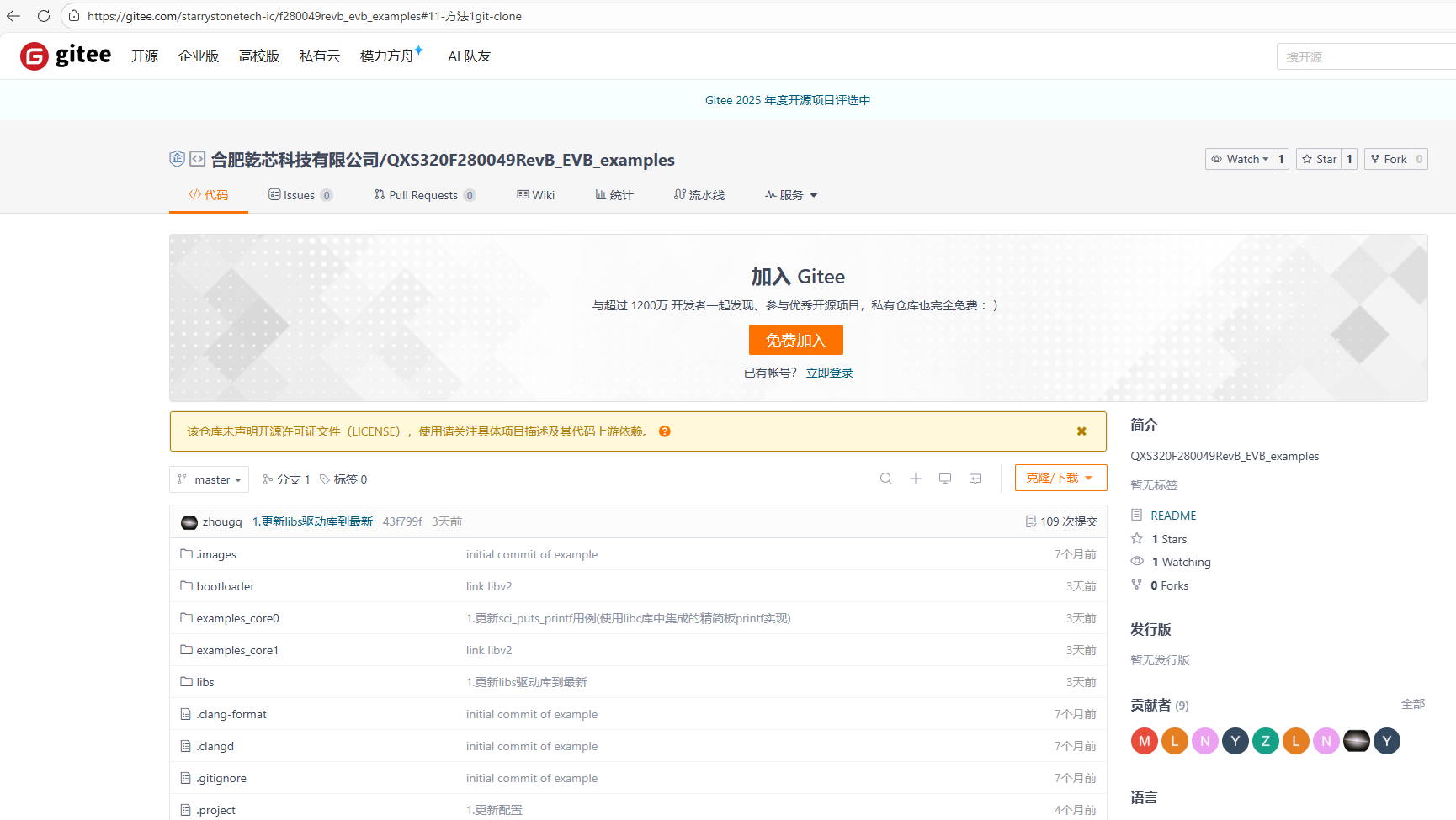

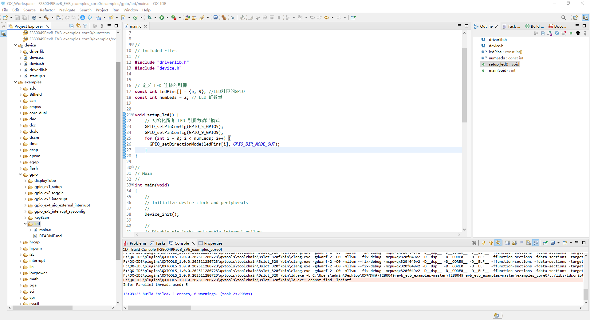

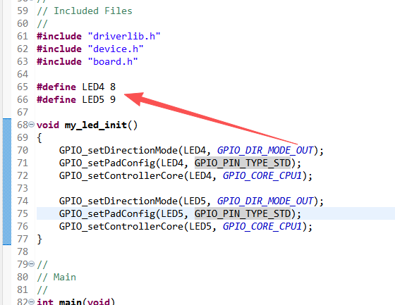

拿到这个板子后,第一件事肯定是要点灯。 代码放在了gitee里面。直接拉出来就用了。 在example文件里面找到GPIO有关的代码,其中一个反转的样例开始编译一下。发现少了一个libprintf.a库。问技术支持说:个库在IDE1.8.3(a)及以上才有。后来Pull一下代码就解决了。一开始编译报错了小伙伴可以重新pull一下更新代码。

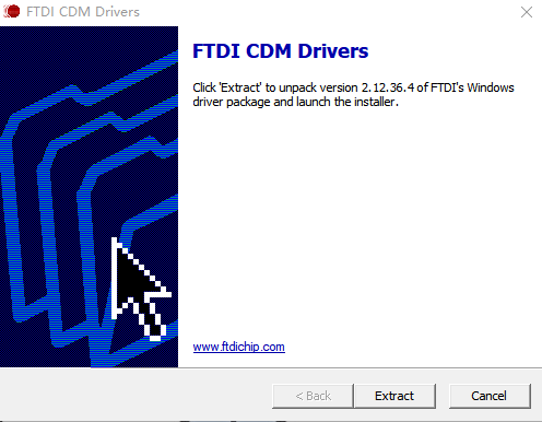

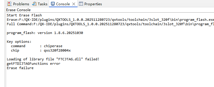

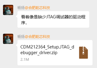

插上烧录器 点download之后又报错了 。 技术说是少了一个驱动程序。

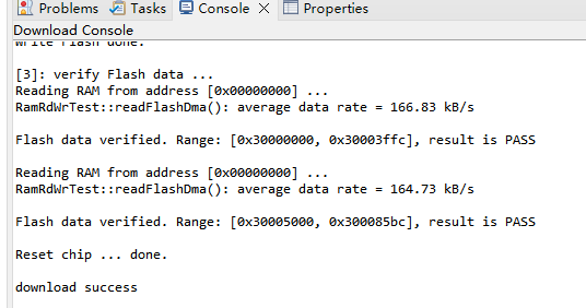

再点烧录就解决了。 总之 第一天点亮了LED,也踩了几个坑,建议再持续优化DSP开发工具链的完善程度,文档入门教程的详细程度。尽管存在部分文档细节待优化,但技术支持响应迅速值得点赞。
