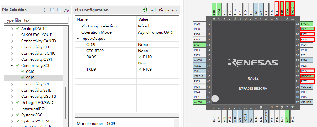

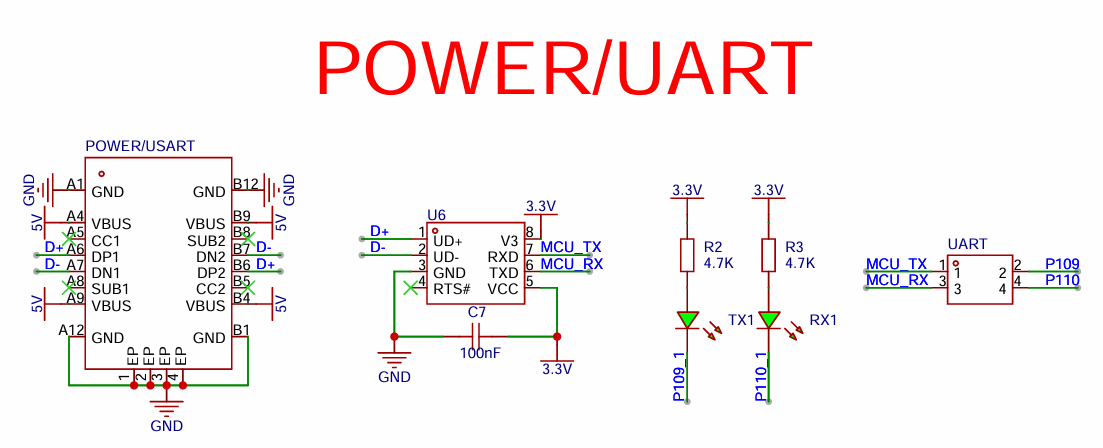

使用 FPS Smart Configuration 设置串口,原理图如下:
开发板上串口是 P109、P110,对应 SCI UART 9

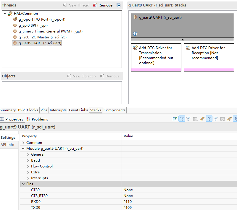

引脚配置:
外设配置:
串口时钟设置为 115200 bps
配置完导出代码,代码里打开端口:

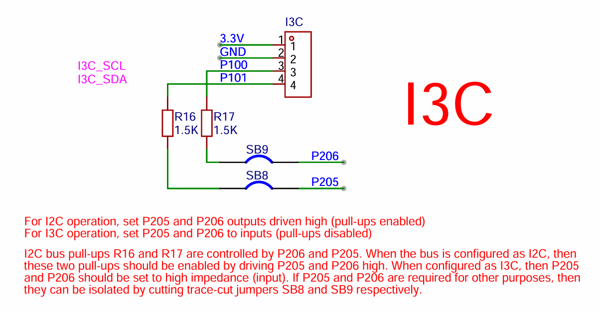

使用 FPS Smart Configuration 设置 I2C 接口,原理图如下:
开发板上 I2C 接口是 P100、P101,对应 SCI I2C 0

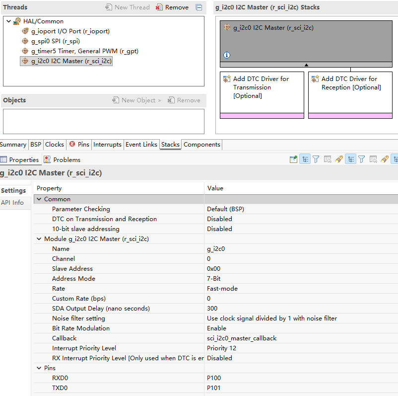

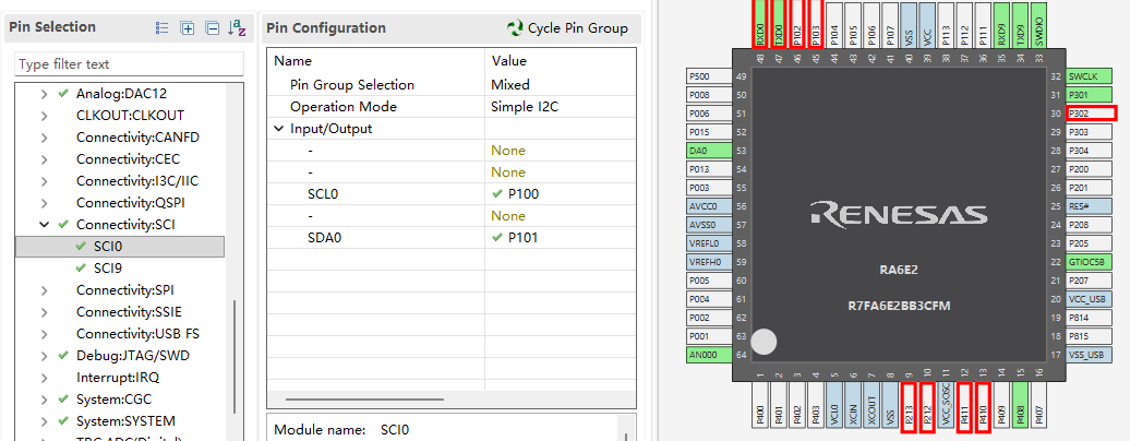

引脚配置:
外设配置:
I2C 时钟设置为 Fast mode(400K),从机地址在代码中设置即可
