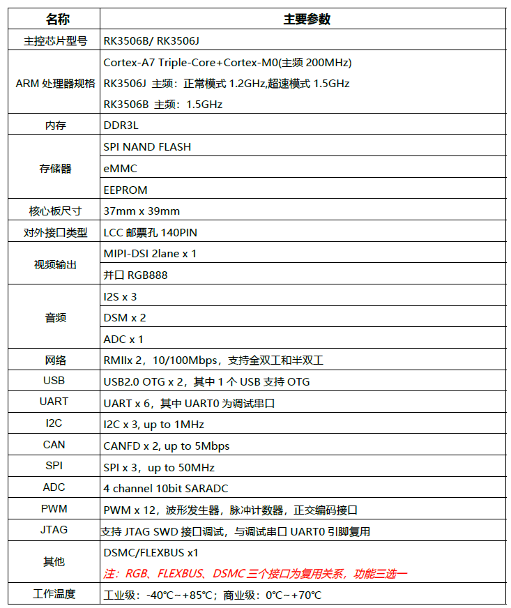

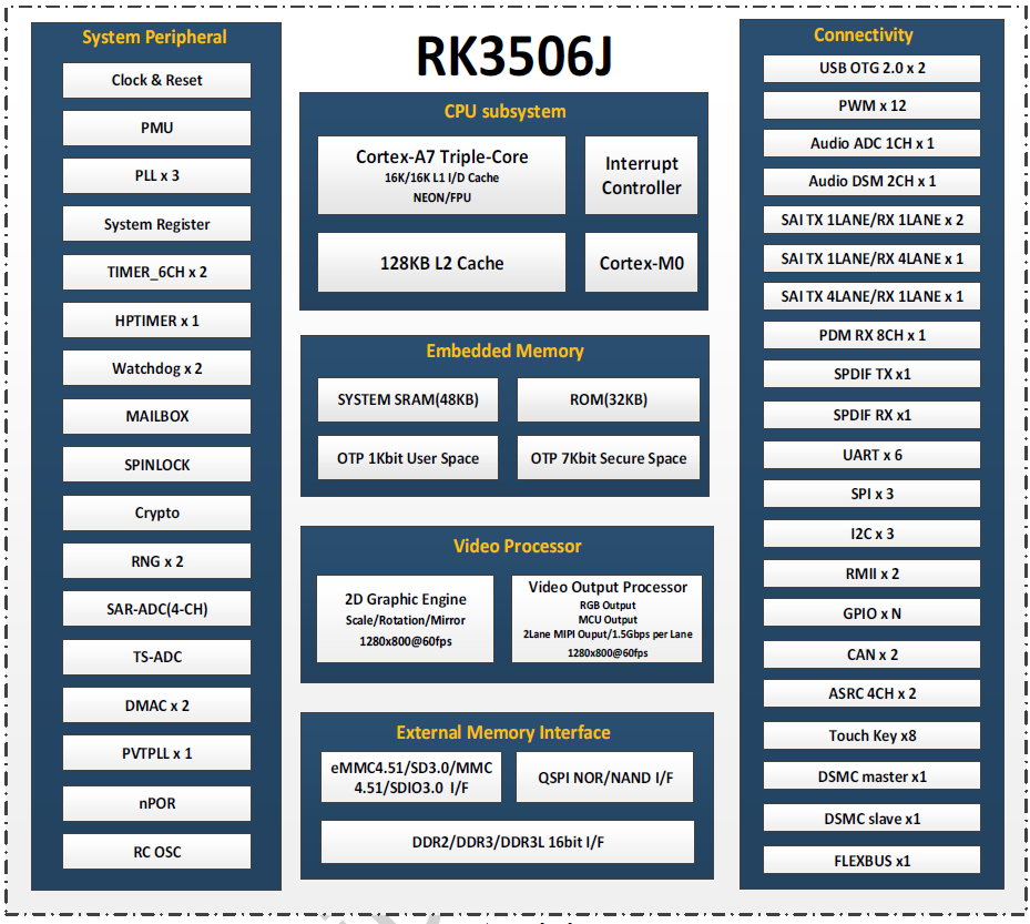

RK3506是瑞芯微Rockchip在2024年第四季度全新推出的入门级芯片平台,三核Cortex-A7+单核Cortex-M0多核异构设计,具备最高-40~85℃的工业宽温性能、发热量小,IO接口丰富, 即时性高, 低延迟, 反应速度快等特点 MYC-LR3576 核心板是基于瑞芯微RK3576 系列微处理器推出的嵌入式模组,具备超高性 能、丰富的拓展接口和边缘算力,适用于边缘计算设备、商用机器人、AI 商显、智能车载终 端、智慧电力等。
开发板的硬件参数如下。

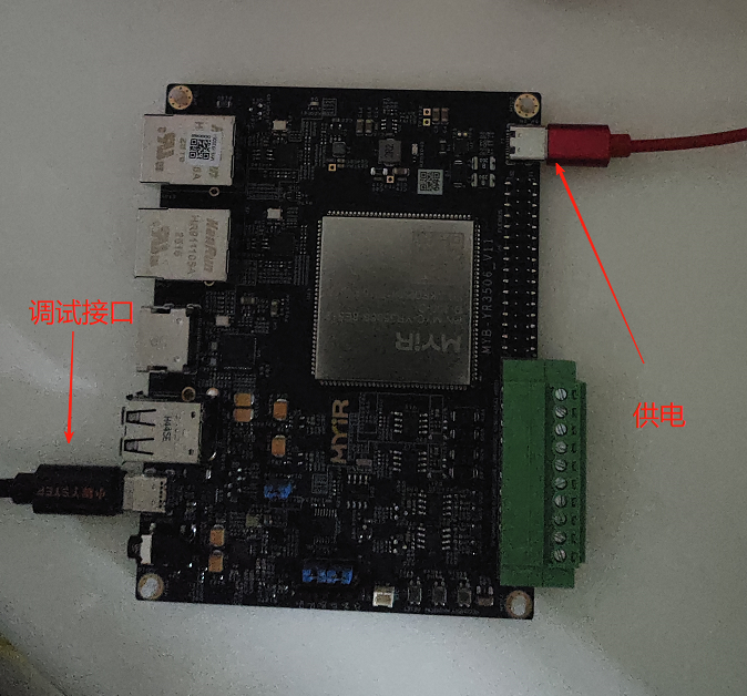

开发板通过USB5V供电,同时提供USB Debug提供串口控制台功能。

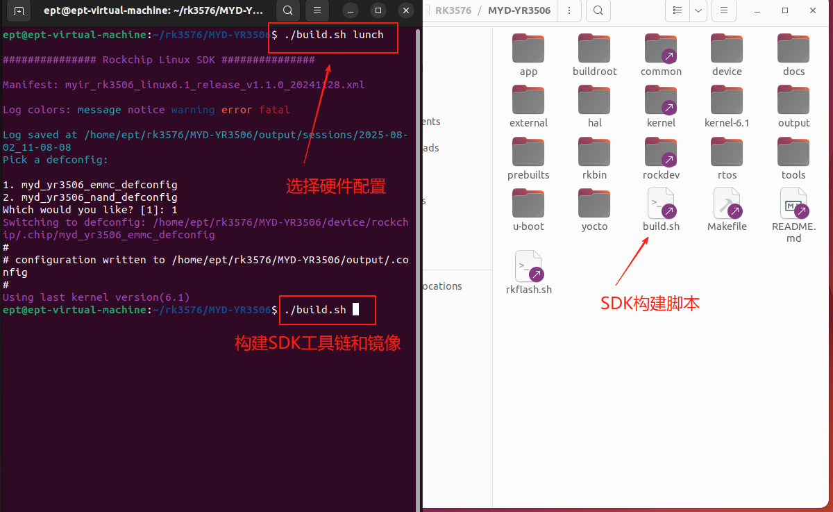

1、Linux_SDK构建和工具链配置首先准备Ubuntu22.04的虚拟机并安装编译需要的的工具
米尔提供的Linux SDK"MYD-YR3506-Distribution-L6.1.99-V1.1.0.tar.gz",将其复制到Ubuntu22.04 系统中并解压
运行解压文件夹中的
脚本会编译uboot、kernel,构建文件系统,并生成相应的系统镜像。同时在

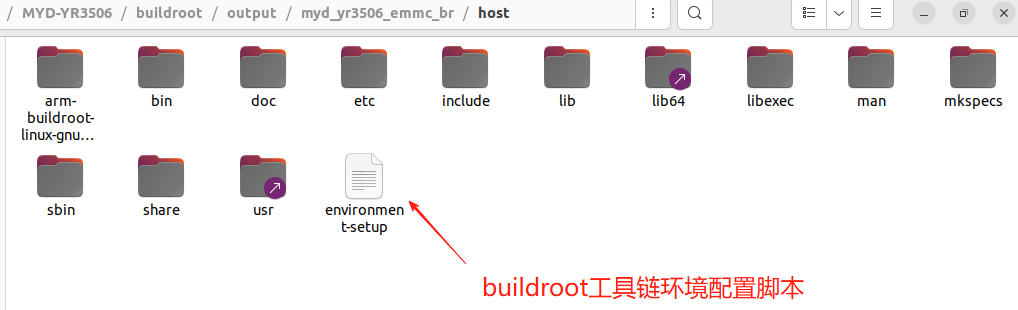

在

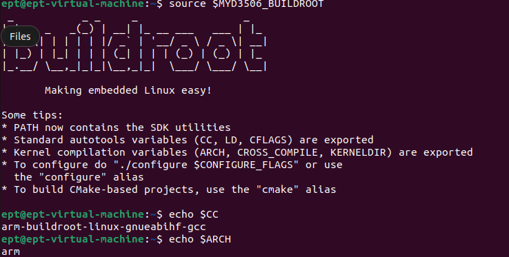

其中的SDK安装路径根据自身放置Linux SDK的位置进行修改。 在命令行中,执行以下指令配置工具链开发环境

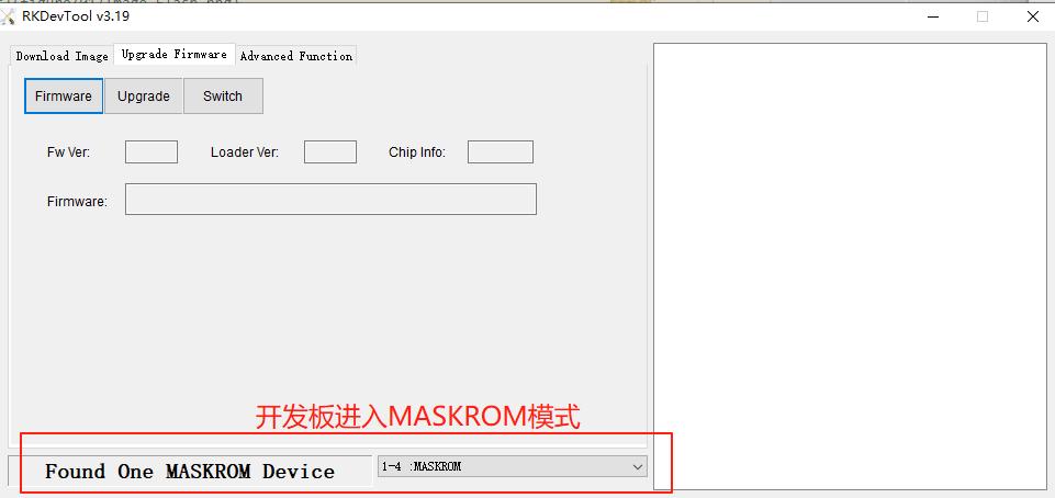

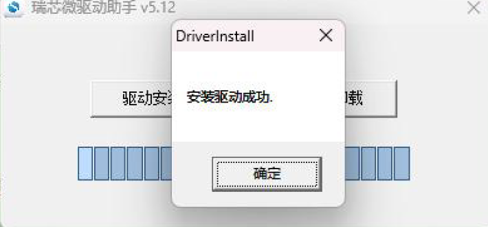

执行 首先安装Driver-Assistant提供的USB驱动。

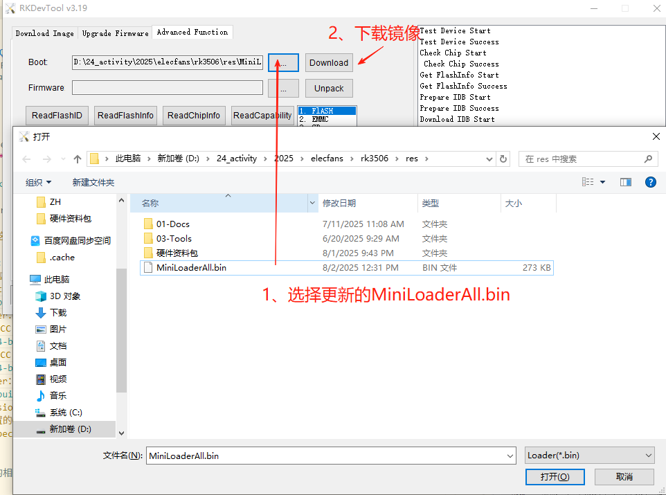

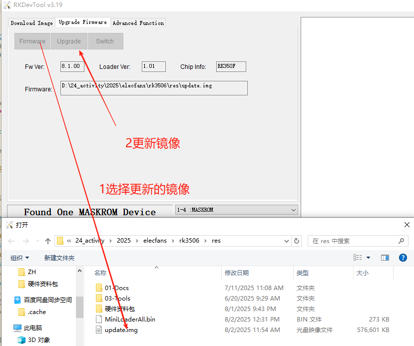

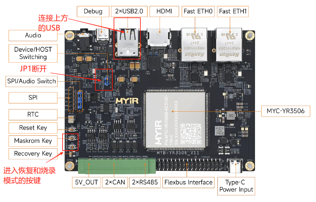

在烧写镜像前,需要使开发板进入烧录模式。进入的方式为JP1跳线帽断开,上电时按住MaskROM按键使设备进入MaskROM模式。
使用RKDevTool可以查看到加载的MaskROM设备
在‘Advanced Function’界面更新Boot镜像 MiniLoaderAll.bin,并下载
选择存储类型为EMMC,并点击“Switch Storage”切换存储类型
在“Update Firmware”选项卡选择镜像并更新。

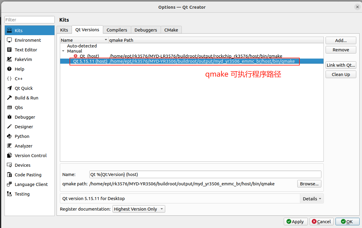

2、安装QT Creator使用BuildRoot构建的工具链中包含qmake,可以用于开发板QT应用程序。首先安装QT Creator,在命令行中输入以下指令安装QT Creator。

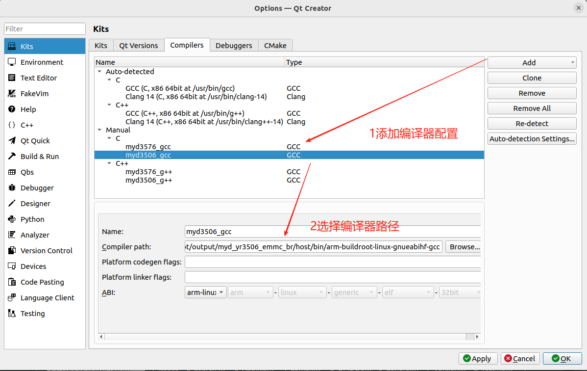

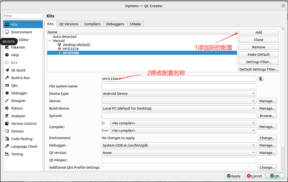

打开QT Creator,配置Tool->Option中的交叉编译器、调试器、QT版本等配置信息。首先添加一个新的Kits设置。
根据buildroot输出的工具链,填写以下的配置项:

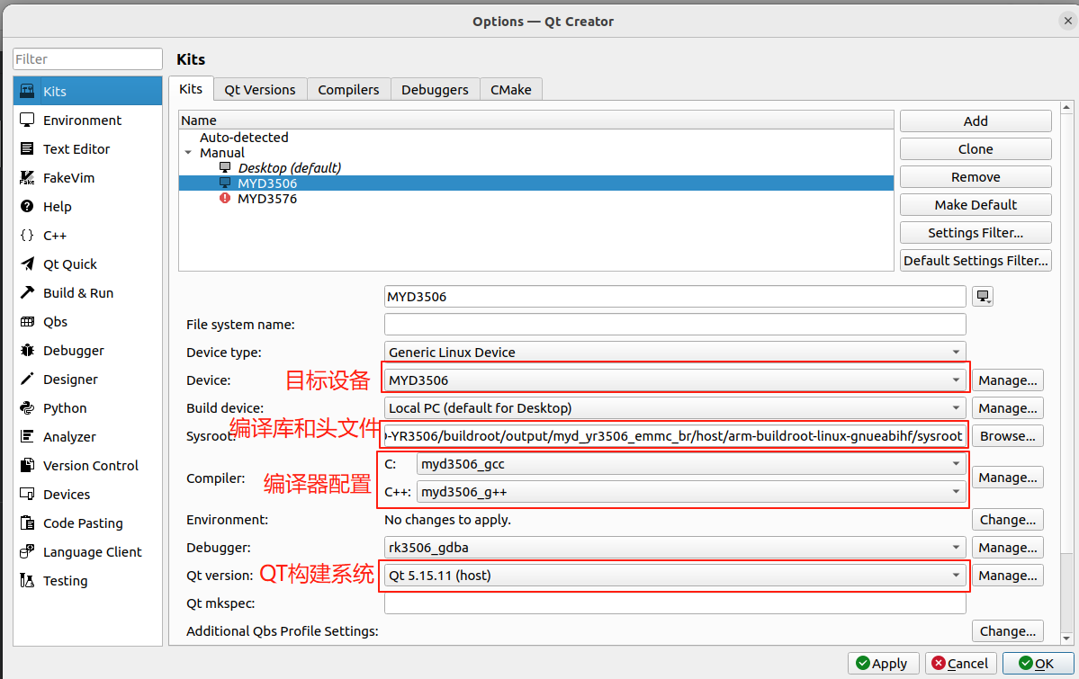

各个界面的相关配置项如下,Kit界面设置如下
编译器界面的配置如下

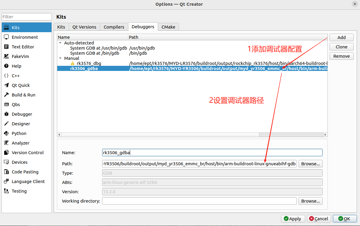

调试器界面的配置如下
QT选择界面设置如下

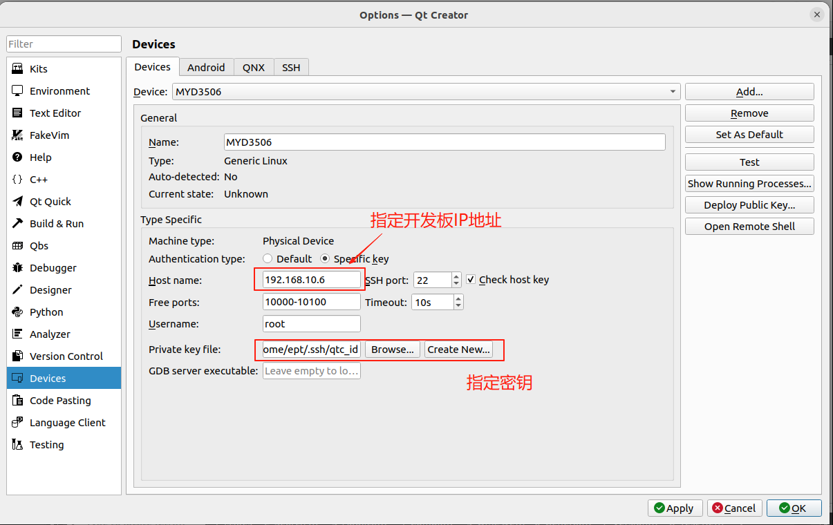

部署应用程序的远端开发板的设置如下。

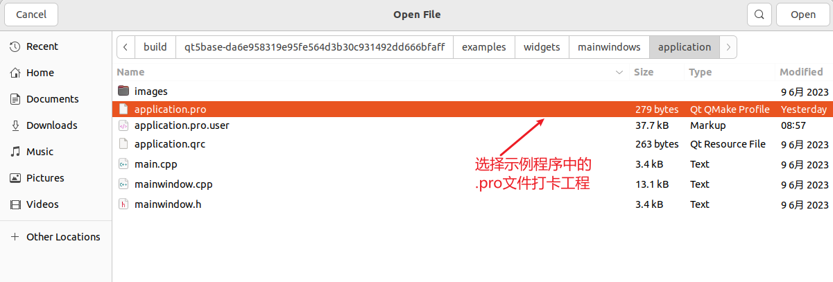

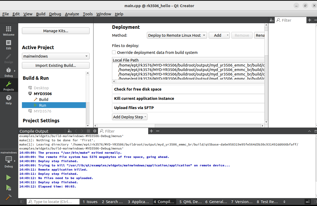

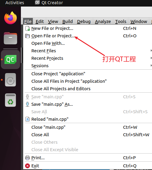

完成上述配置后,即可进行QT应用程序的开发和部署。 3、QT示例程序编译和下载在Buildroot中添加QT的示例程序选项,按照网络上查找到的说法,会在文件系统中添加示例程序执行程序。但是实际上只在Buildroot的 通过QT Creator打开示例程序中的.pro文件,导入工程。

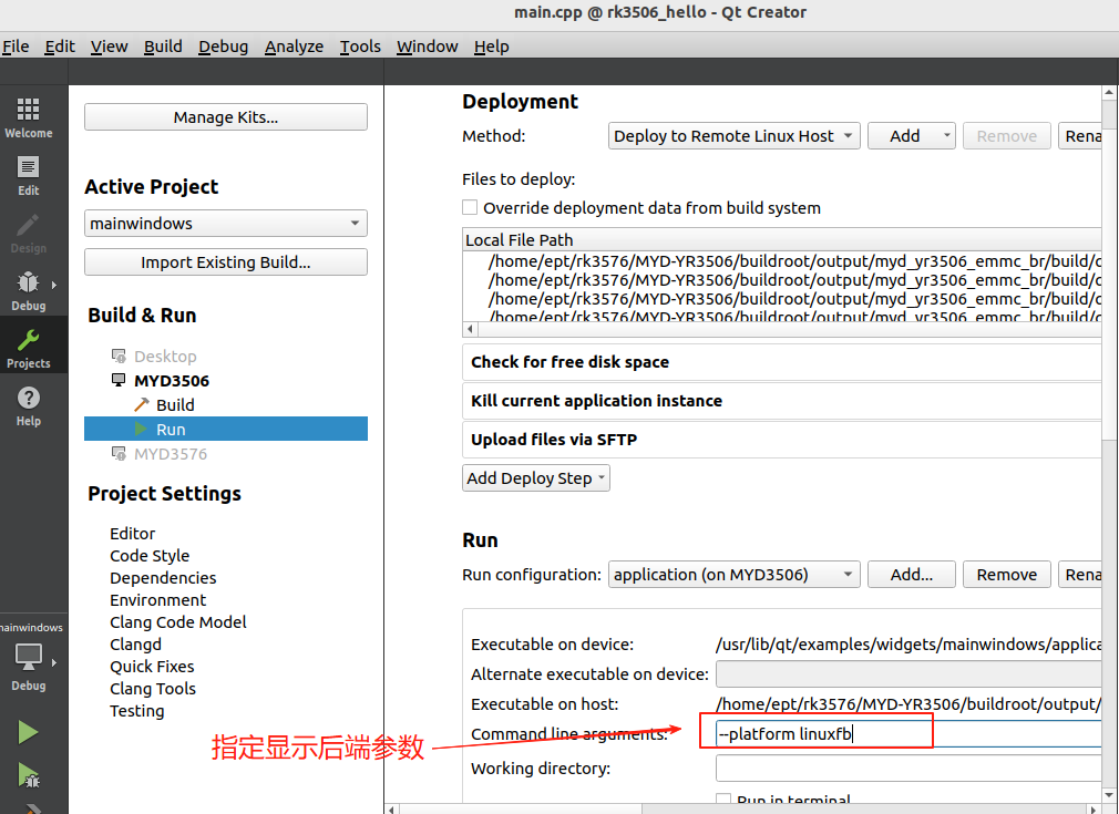

修改QT的Projects界面中的Command line Argments为
编译并运行工程,部署执行程序到开发板

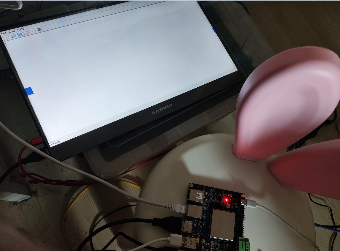

程序的运行效果如下
