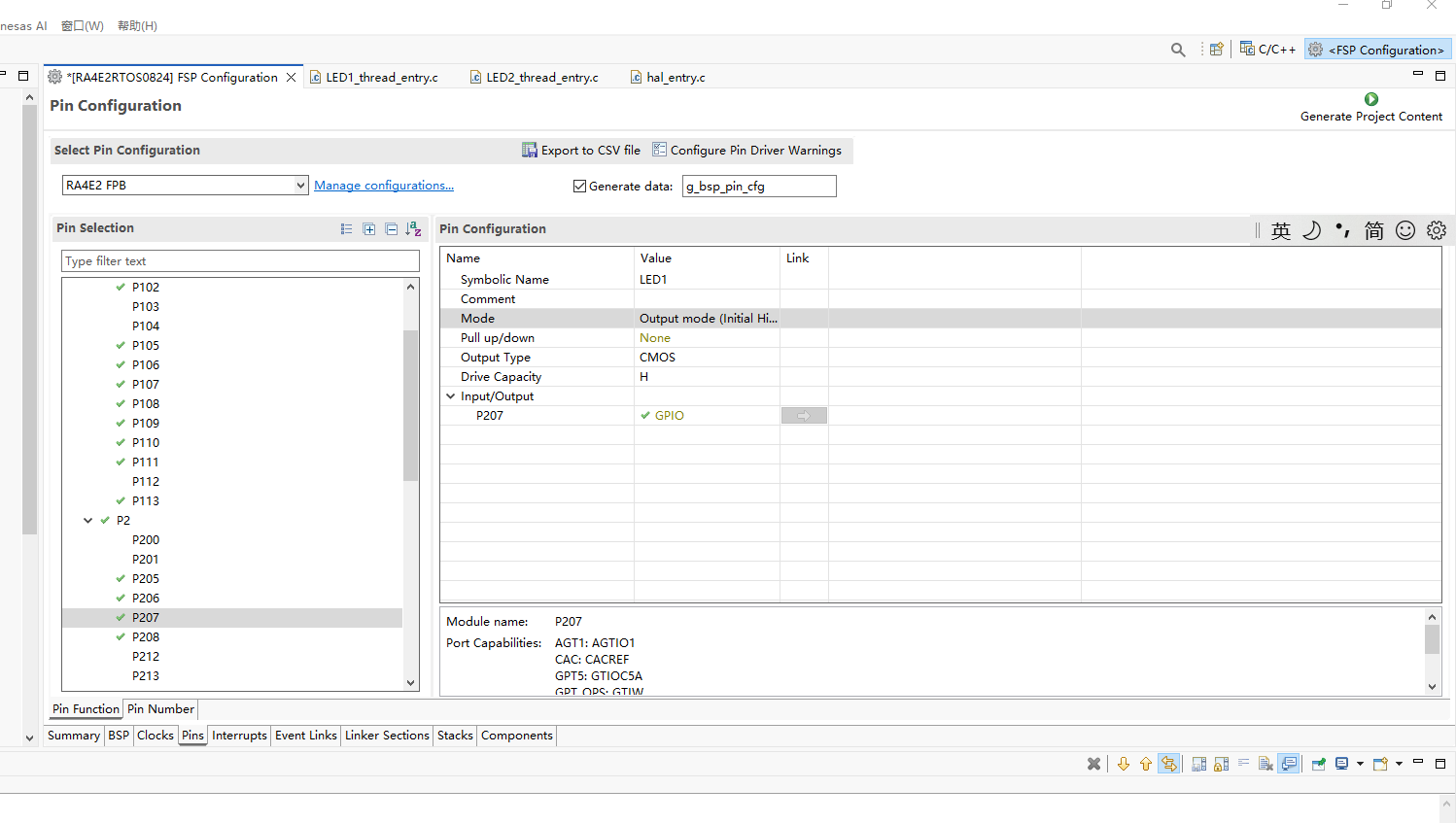

类似Renesas e2studio建立工程的步骤,先来创建工程 ,但注意在页面RTOS这里选择FreeRTOS,见下图。
按以前的方法配置P113和P207均为Output Mode(initial HIGH)。见下图。

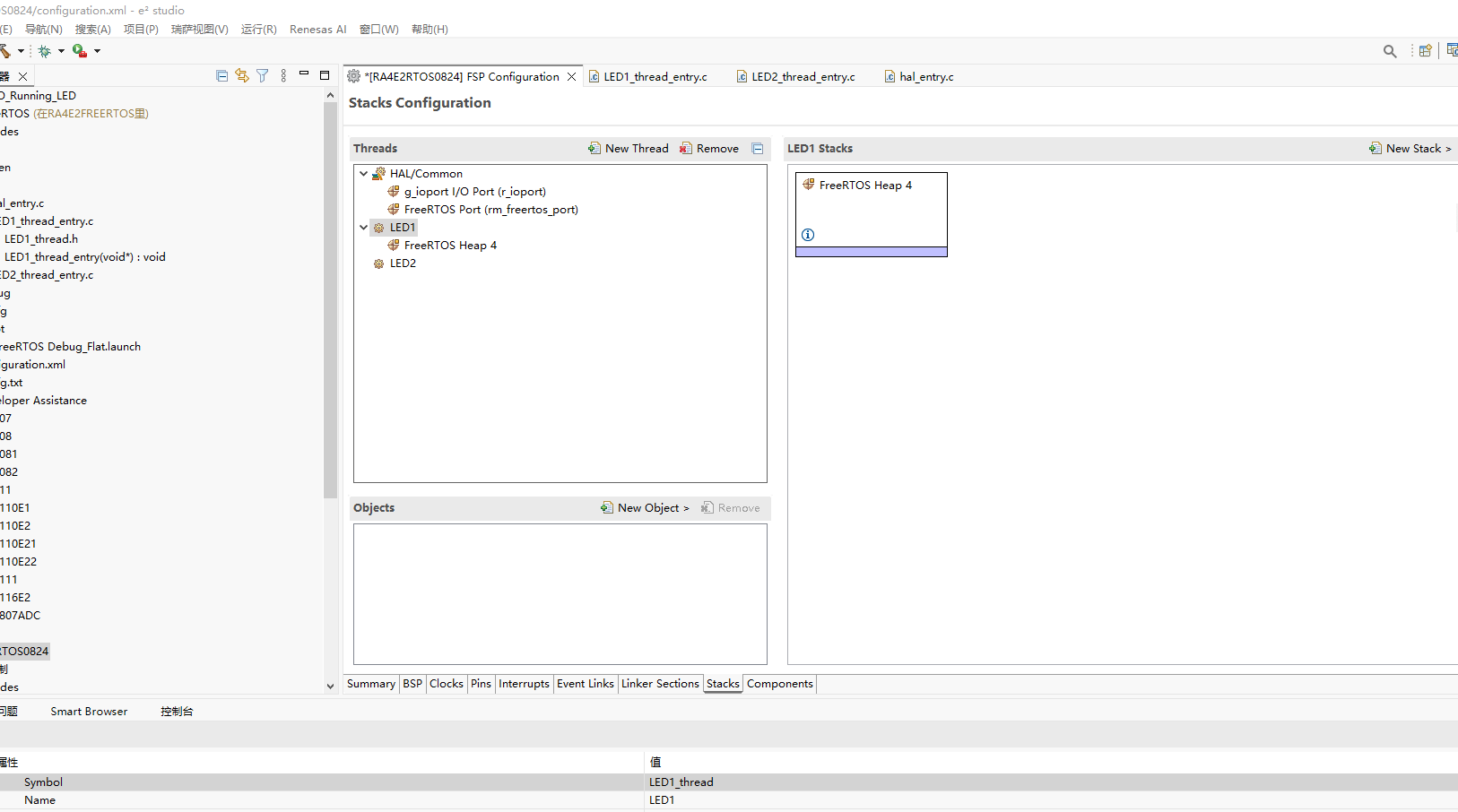

2 新增线程(Threads)
点击Stacks选项卡--在左侧的New Thread -- 点击新创建的Thread 属性 -- 修改Name和Symbol,下图所示的是LED1线程,同样LED2也是这样操作。
3 选择堆算法
这里选择Heap 4算法。
点击LED1 -- New Stack -- RTOS -- FreeRTOS Heap4。一共有1~5共5个算法可选:
Heap_4:Heap_4在Heap_2的基础上进行了改进,它会合并相邻的空闲内存块,从而减少内存碎片化的可能性。Heap_4使用“第一次适应算法”来分配内存,通常建议作为内存管理的首选方案。
其它四个Heap算法意思可以查阅相关资料,这里从略。

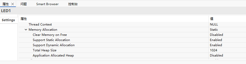

接下来可能会报错,要开启动态内存分配。点击LED1这个线程 -- 在页面下方的属性里Support Dynamic Allocation 改为 Enabled。见下图。
保存配置文件,点击生成项目代码。

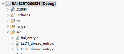

4 编写多线程FreeRTOS代码
在左侧工程文件下的SRC中会多出LED1_thread_entry.c和LED2_thread_entry.c,这两个文件是留给我们写线程具体功能的。

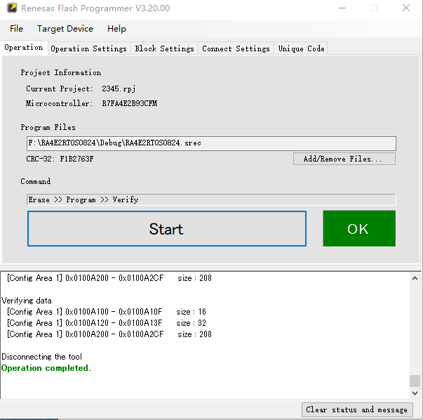

5 演示效果
通过编译后,Renesas Flash Programmer烧录程序到开发板单片机芯片里。
两颗LED的亮灭时间并不相同,LED1闪亮500ms,LED2闪亮800ms,也就是每隔8s会LED1和2会同时亮一下。详见视频。
