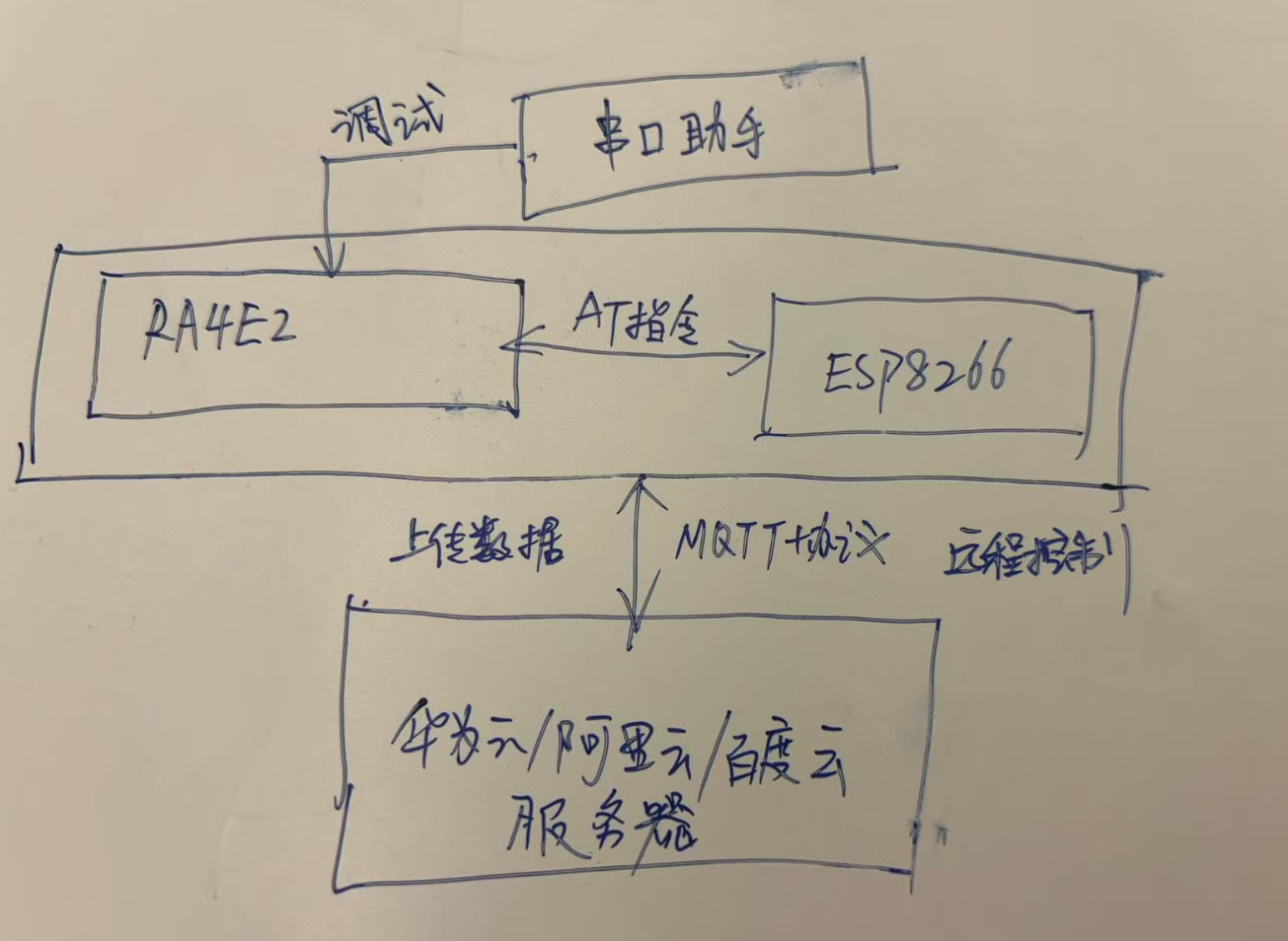

2。ESP8266和AR4E2的连接框图
上图结构非常的清晰明了,
1)。首先ESP8266和RA4E2通过一路串口相连,使用AT指令解析指令和数据。
2)。 RA4E2和PC电脑端的串口助手软件通过另一路串口进行连接,主要是用来打印调试log
3)。ESP8266和连接好的RA4E2作为一个完整的模块,通过MQTT协议连接到云端,既可以向云端上传数据,又可以通过云端给它发送指令,来控制RA4E2,甚至可以将RA4E2的firmwar固件通过OTA来进行远程升级RA4E2板子。

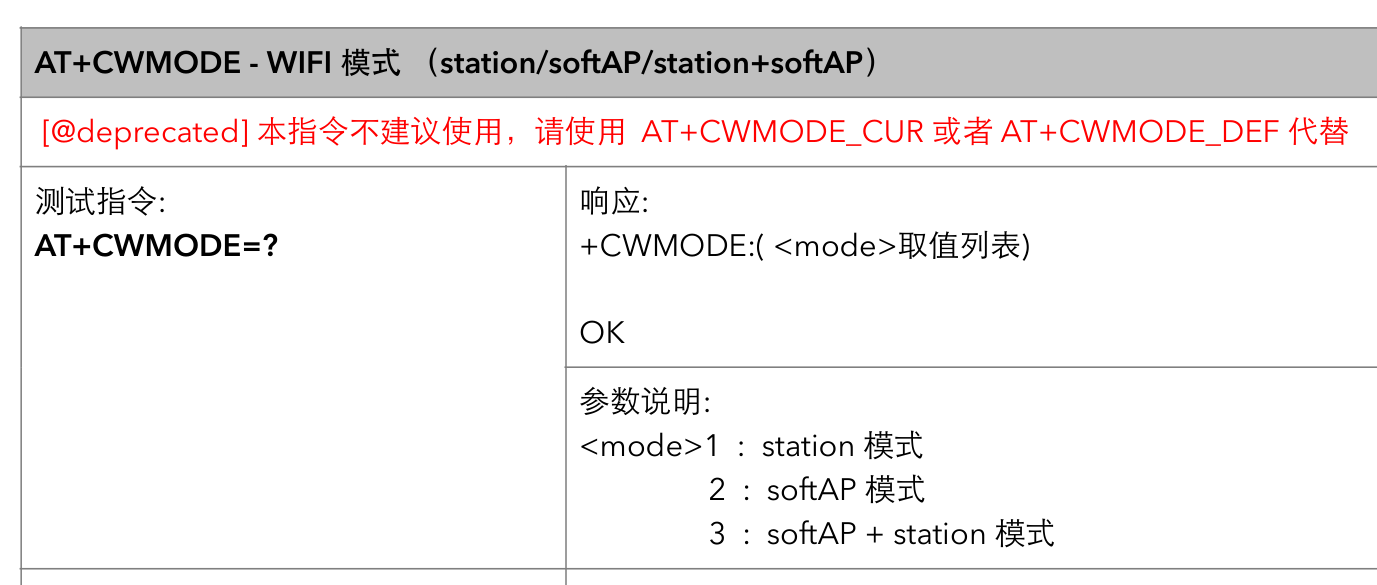

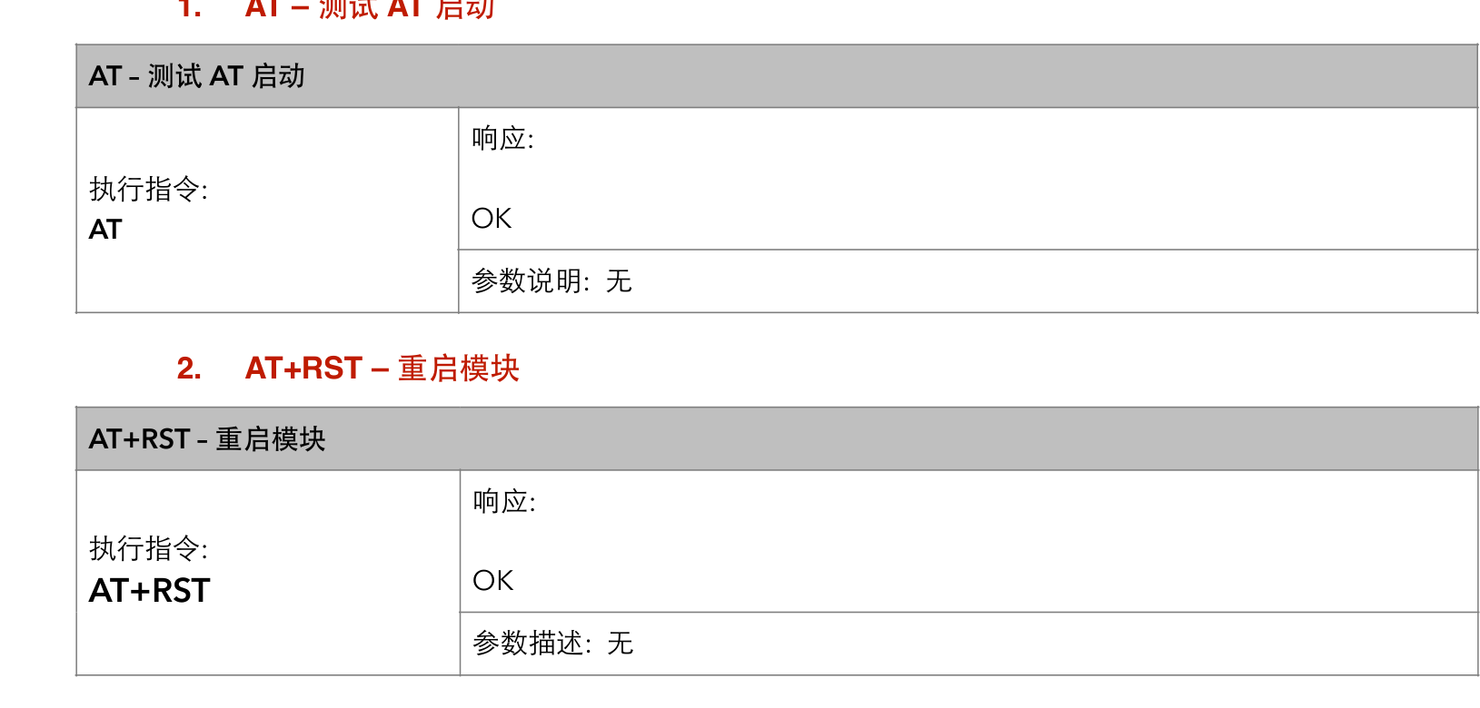

打开ESP8266的AT指令手册。

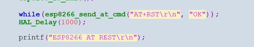

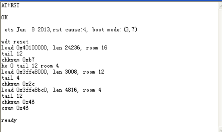

1)上电发送RST重启指令
发送命令 AT+RST(重启模块)

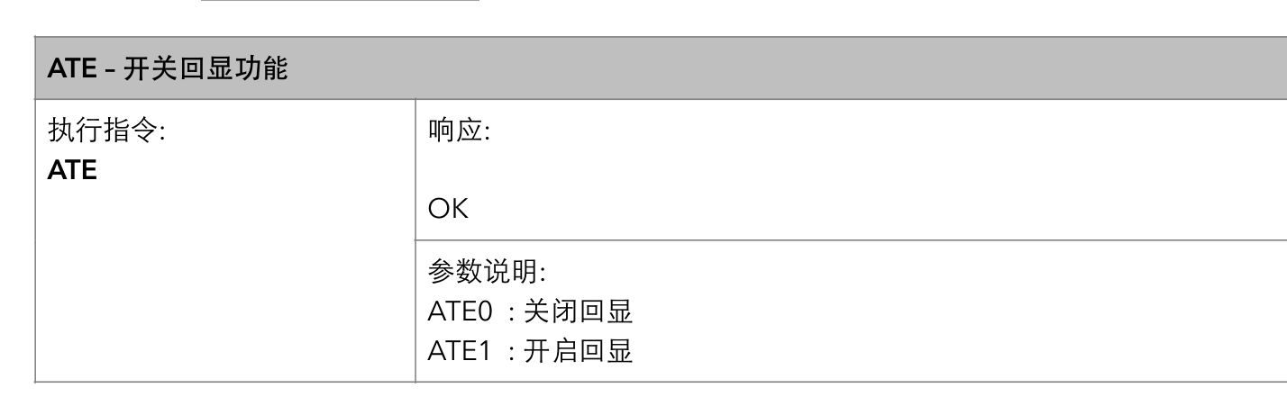

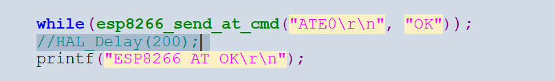

- ATE0 – 开关回显功能

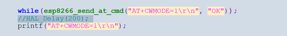

- AT+CWMODE – WiFi 模式

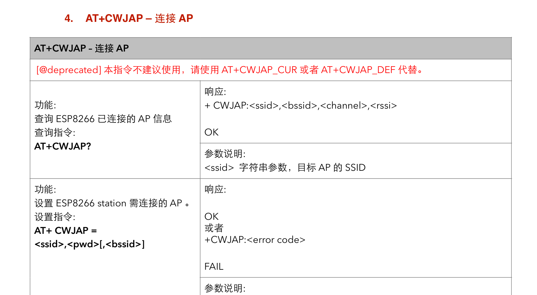

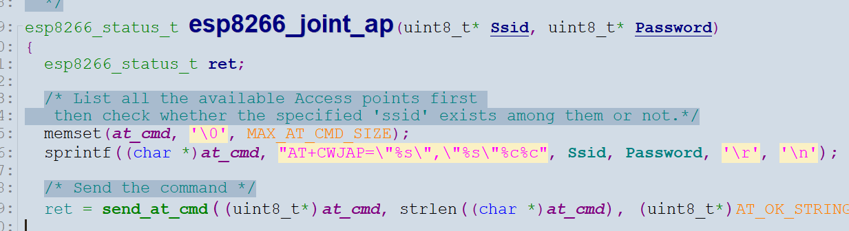

4)AT+CWJAP – 连接WIF网络

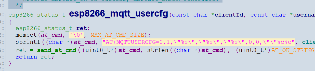

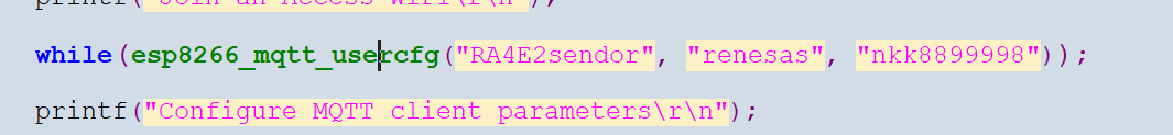

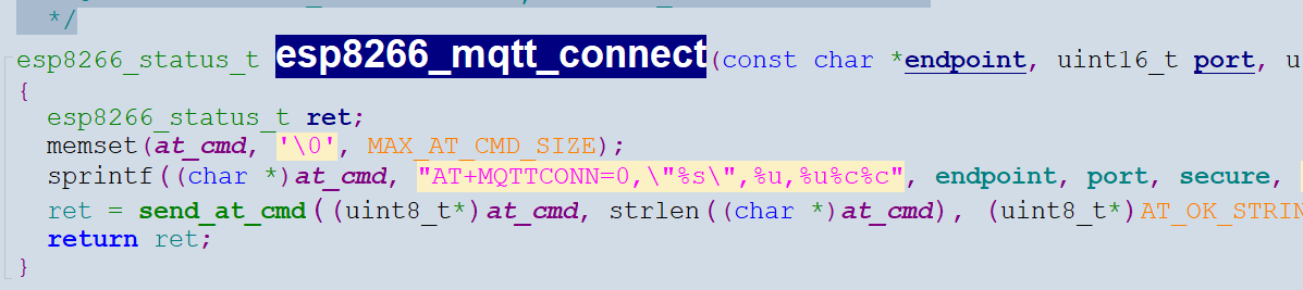

5)AT+MQTTUSERCFG:设置MQTT用户属性

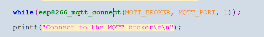

6)AT+MQTTCONN:连接MQTT Broker

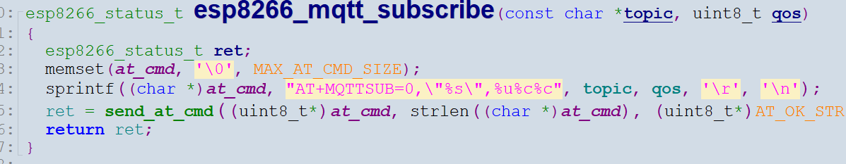

7)AT+MQTTSUB:订阅MQTT Topic

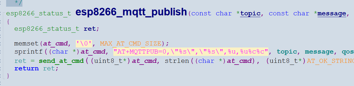

8)AT+MQTTPUB:发布MQTT消息(字符串)
通过上面的指令,就可以连接到MQTT服务器了。

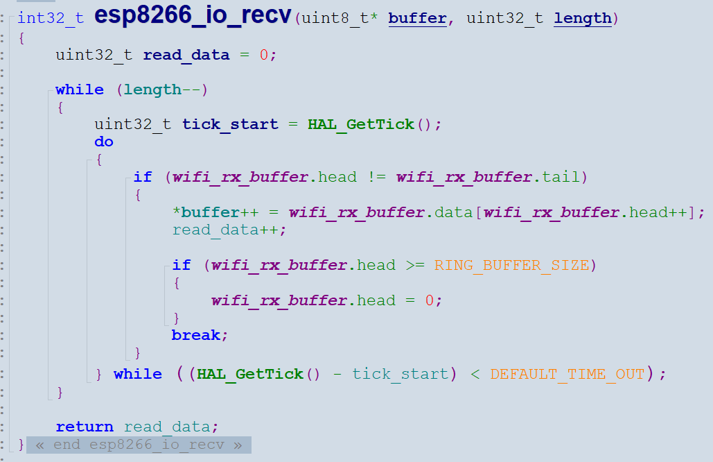

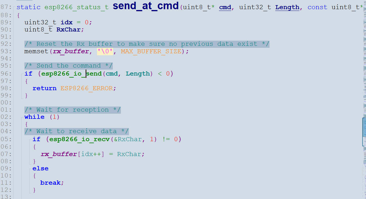

解析AT指令比较简单,直接通过循环队列来实现,当发送完对应的AT指令后,就通过串口中断将数据接收到循环队列。然后进行判断
int32_t esp8266_io_recv(uint8_t* buffer, uint32_t length)
uint32_t read_data = 0;
while (length--)
uint32_t tick_start = HAL_GetTick();
do
if (wifi_rx_buffer.head != wifi_rx_buffer.tail)
*buffer++ = wifi_rx_buffer.data[wifi_rx_buffer.head++];
read_data++;
if (wifi_rx_buffer.head >= RING_BUFFER_SIZE)
wifi_rx_buffer.head = 0;
break;
} while ((HAL_GetTick() - tick_start) < DEFAULT_TIME_OUT);
return read_data;
这样就不会遗漏数据了,即使数据量巨大,也没问题。

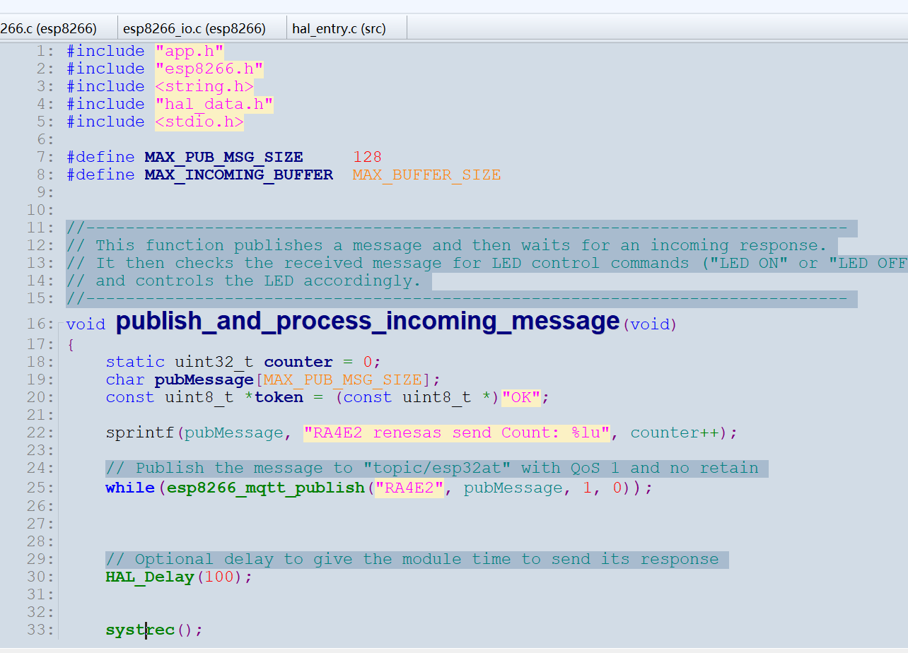

这是AT指令的判断函数
核心代码如下:
#include "hal_data.h"
#include "Systick.h"
#include "usart0.h"
#include "usart9.h"
#include "usart_ring.h"
#include "esp8266.h"
#include "esp8266_io.h"
#include <stdio.h>
#include "app.h"
FSP_CPP_HEADER
void R_BSP_WarmStart(bsp_warm_start_event_t event);
FSP_CPP_FOOTER
main() is generated by the RA Configuration editor and is used to generate threads if an RTOS is used. This function
is called by main() when no RTOS is used.
void hal_entry(void)
esp8266_status_t status;
/ TODO: add your own code here */
hal_systick_init();
UART0_Init();UART9_Init();
esp8266_Init();

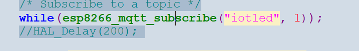

/* Subscribe to a topic */
while(esp8266_mqtt_subscribe("iotled", 1));
//HAL_Delay(200);
printf("esp8266 Subscribe to a topic\r\n");

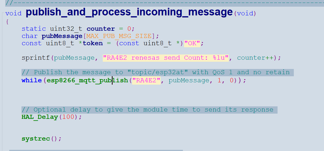

while (1)
publish_and_process_incoming_message();

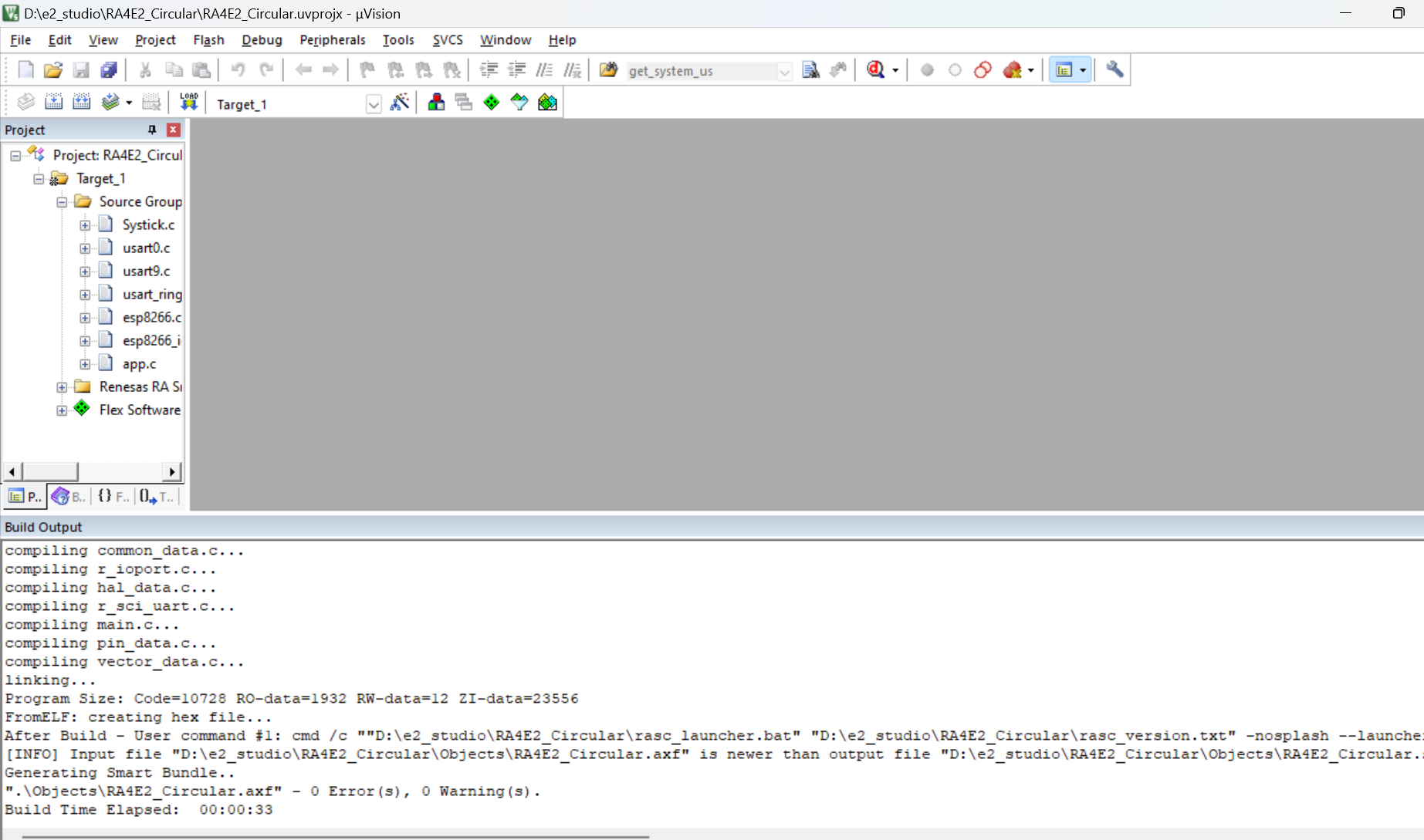

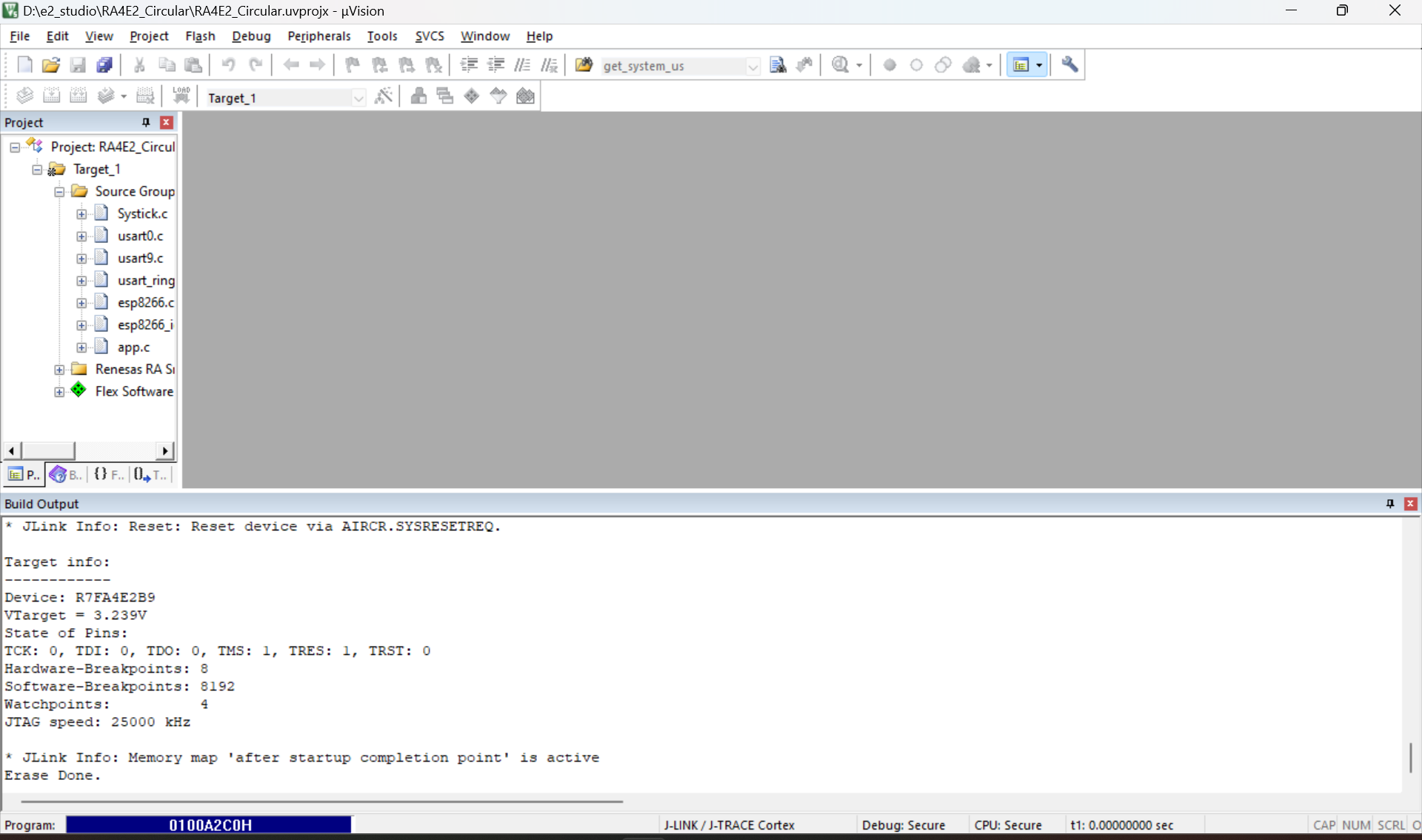

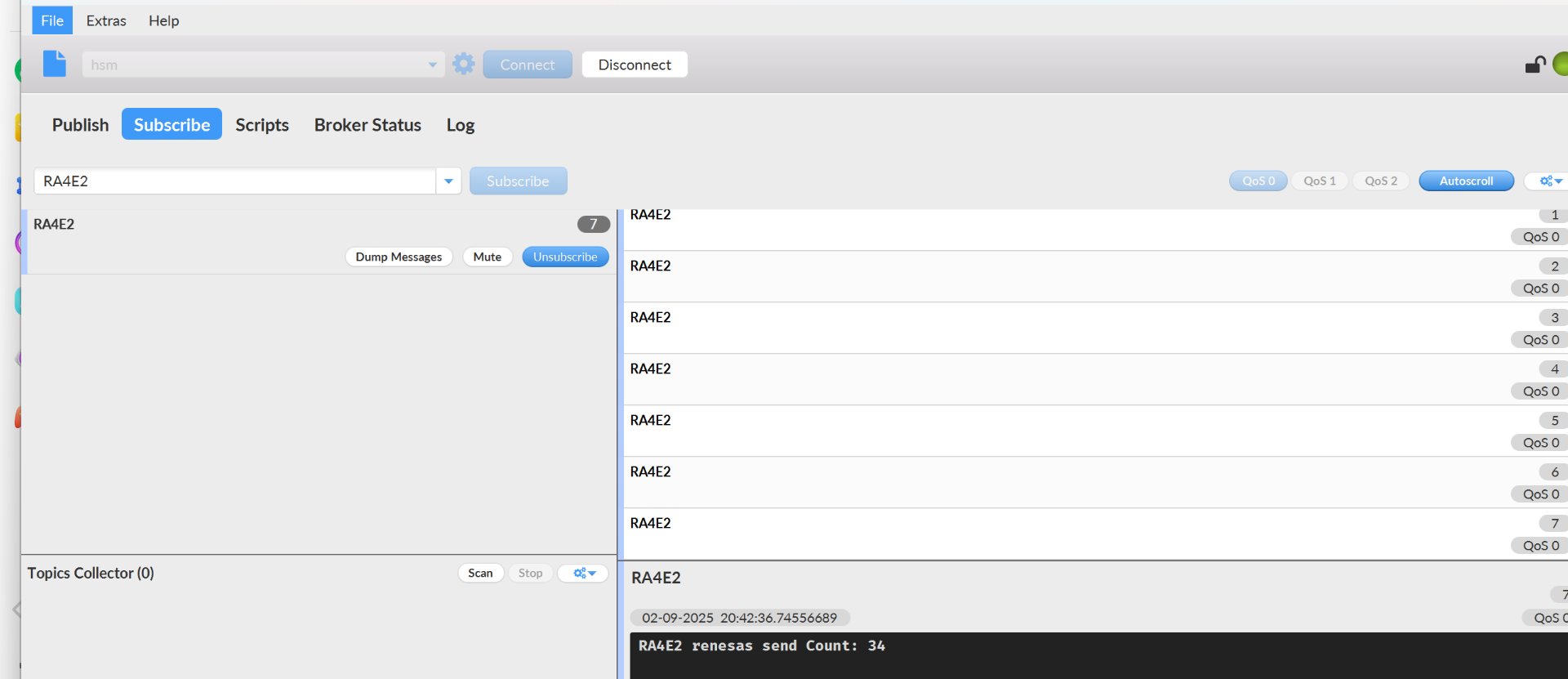

编译代码,烧录到板子

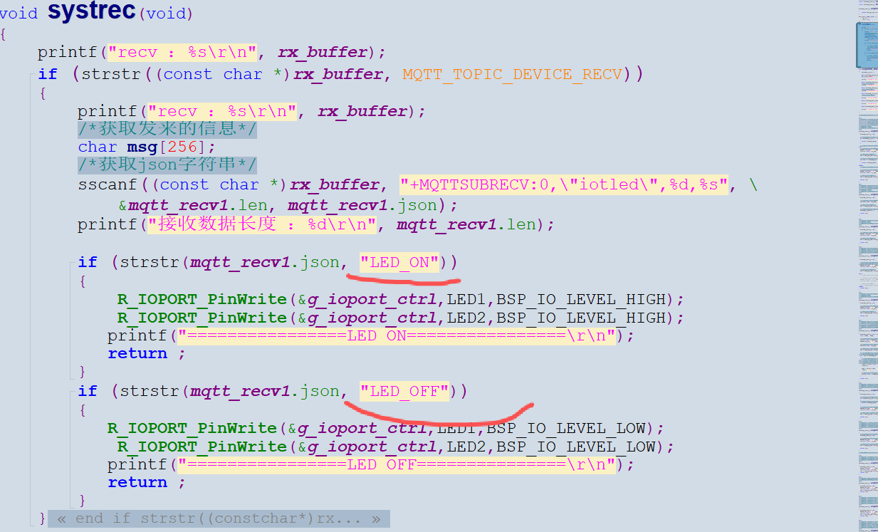

打开MQTT.fx软件,可以看到通过RA4E2将数据上传到了MQTT服务器代理上面
对应这里的代码

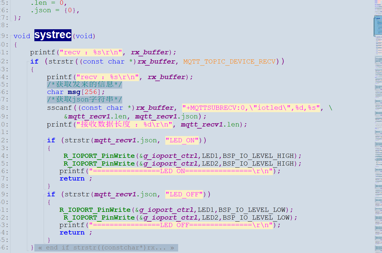

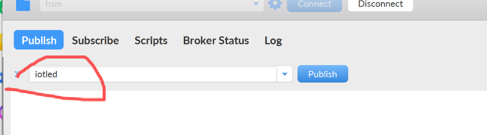

同时的通过iotled来进行点灯控制
这里通过代码里的LED_ON和LED_OFF来实现开关LED控制操作。
