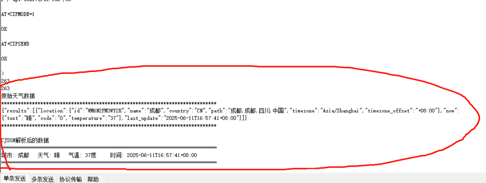

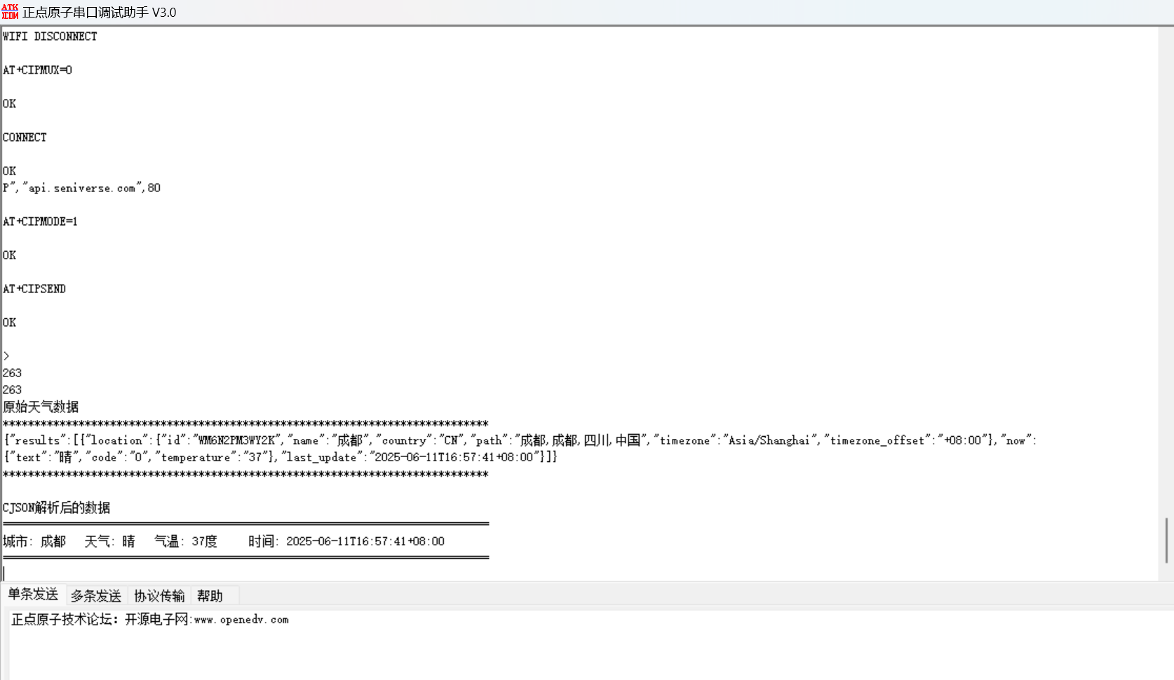

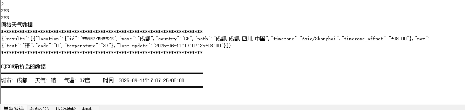

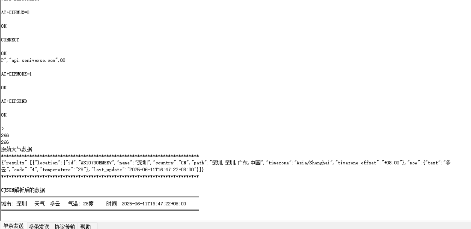

拿到RA4L1板子有10来天了,这段时间写了几篇基础的试用帖子,主要是点灯,按键,开箱,串口打印,LCD显示等等,这些基本的操作没有太大的创意,从本帖开始,我专注于实现需要技术的精华帖子,争取在拿到瑞萨的蓝牙音响!!!!!

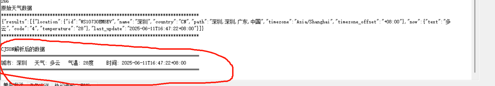

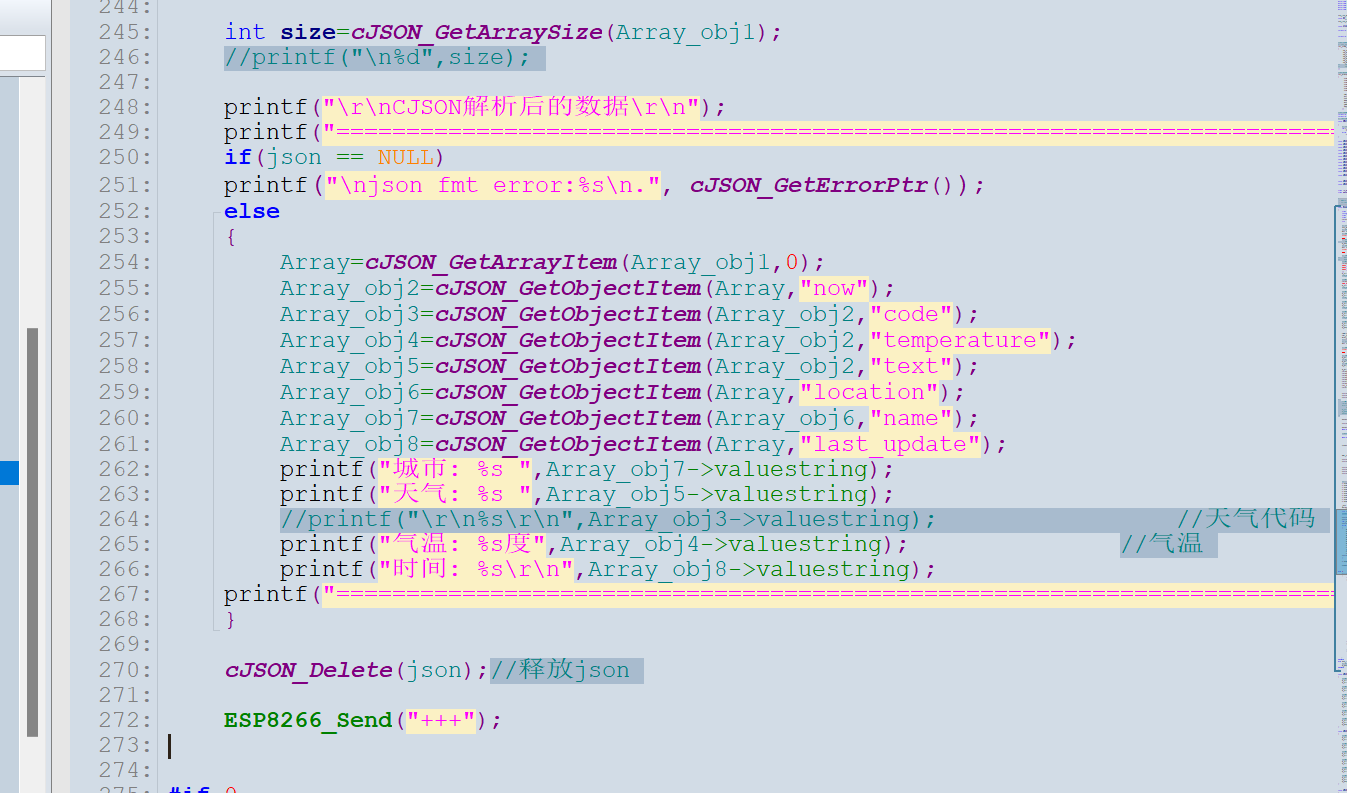

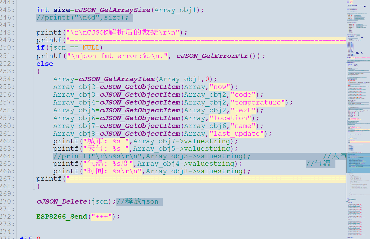

手上刚好有个ESP8266的WIFI模块,可以用它来实现AT指令连接WIFI网络,从而获取天气预报信息,通过CJSON提取出城市和天气等有效信息后,通过串口显示出来。

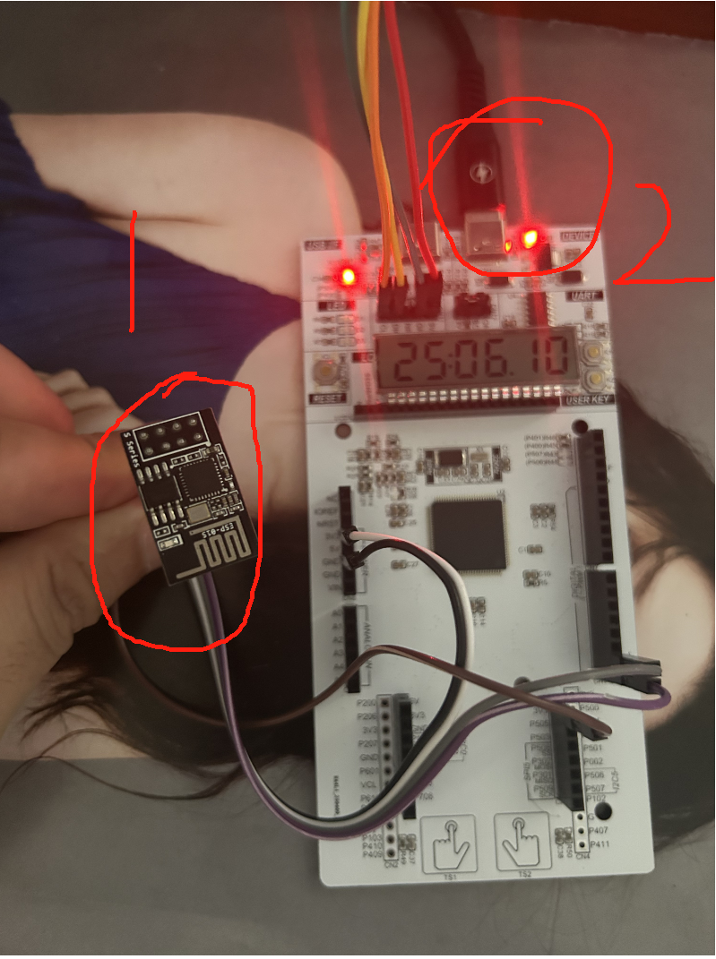

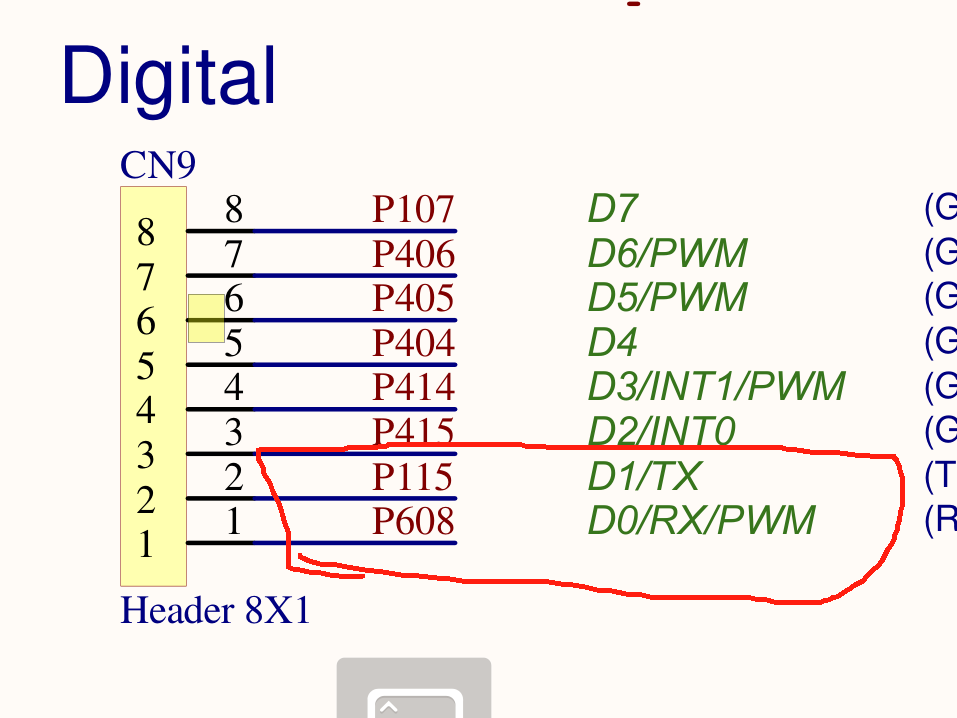

RA4L1开发板和ESP8266连接如下图所示:
1是ESP8266
2是板载对的USB串口,用来打印调试,连接串口助手。
ESP8266和RA4L1的接线图如下:
可以看到,使用串口1的P608和P115。

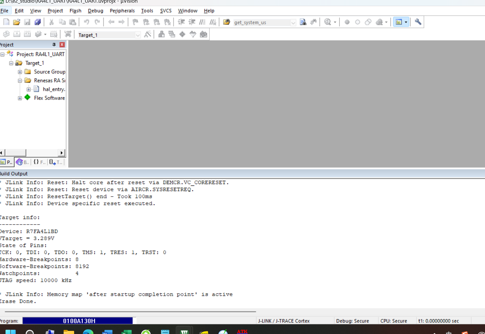

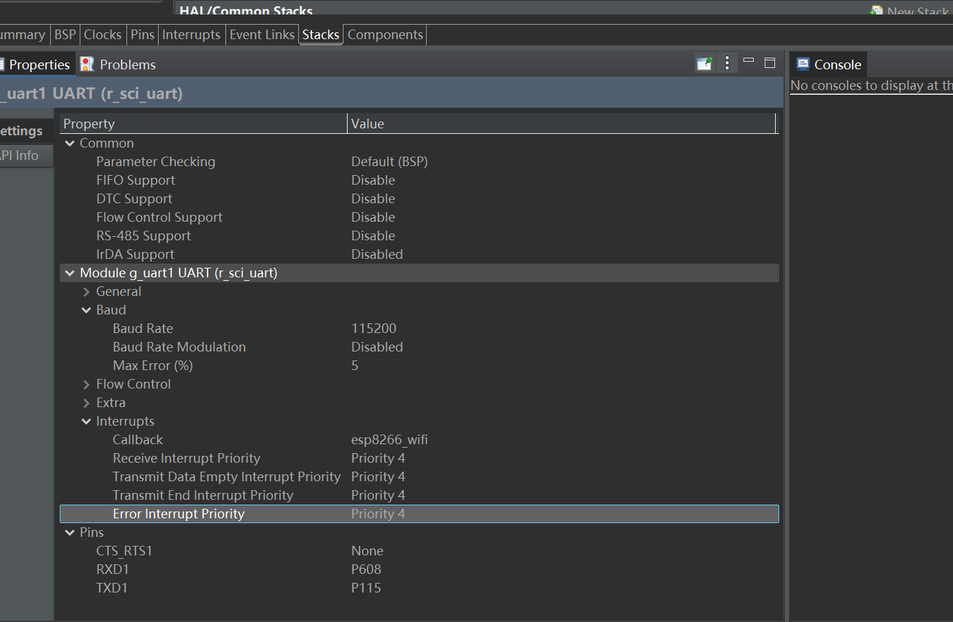

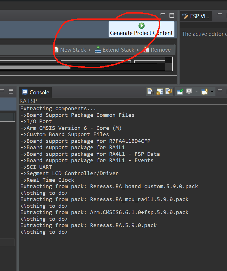

1。打开瑞萨的smart配置软件
配置好ESP8266的串口

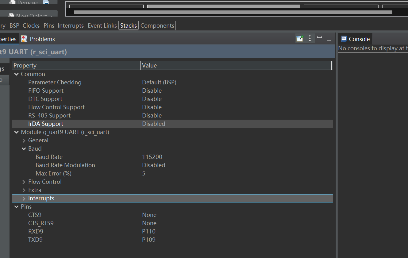

2。配置好打印调试的串口
3。点击生成代码
4。打开KEIL工程

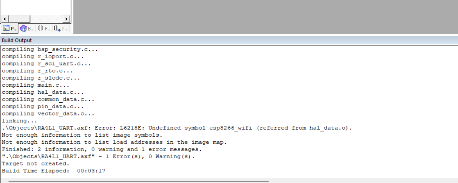

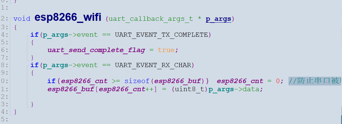

先编译一遍工程,会发觉有1出错误提示!
不用管它,这是没有实现它的串口功能函数,下面来实现即可。
5。void esp8266_wifi (uart_callback_args_t * p_args)
if(p_args->event == UART_EVENT_TX_COMPLETE)
uart_send_complete_flag = true;
if(p_args->event == UART_EVENT_RX_CHAR)
if(esp8266_cnt >= sizeof(esp8266_buf)) esp8266_cnt = 0; //防止串口被刷爆
esp8266_buf[esp8266_cnt++] = (uint8_t)p_args->data;
添加上面函数,就不会报错了

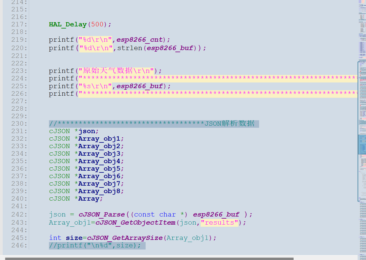

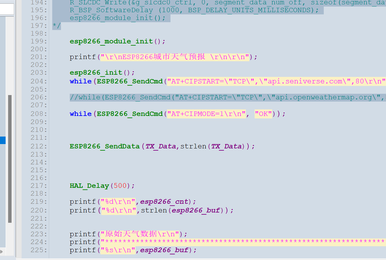

5。实现ESP8266核心功能,获取城市天气预报
#include "esp8266.h"
static volatile bool uart_send_complete_flag = false;
uint8_t esp8266_buf[RXBUFFLENGTH];
uint16_t esp8266_cnt = 0;
uint16_t esp8266_cntPre = 0;
char tx_buffer[150];

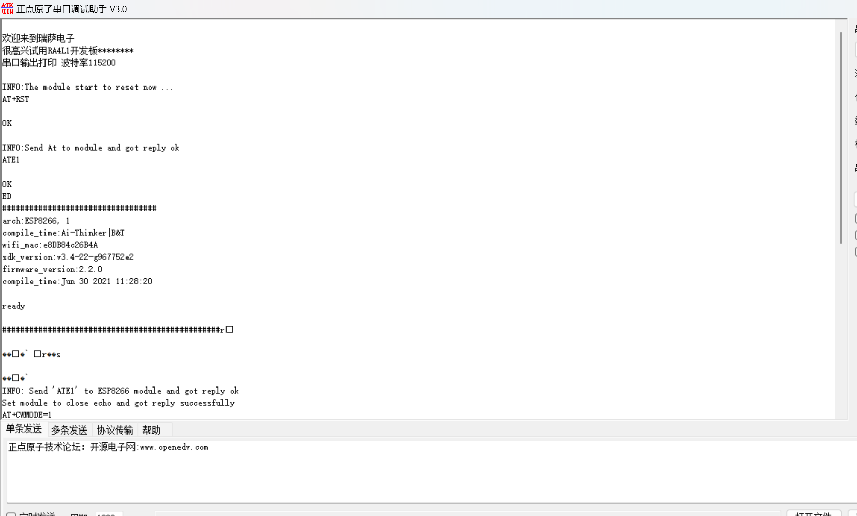

int esp8266_module_reset(void)
HAL_Delay(500);
return ESP8266_SendCmd("AT+RST\r\n", "OK");
int send_atcmd_check_ok(char *atcmd, unsigned int timeout)
if( NULL == atcmd )
printf("%s--->Invalid input arguments\r\n",FUNCTION);
return -1;
return ESP8266_SendCmd(atcmd,"OK");
int set_atcmd_echo(int status)
int mode = status ? 1 : 0;
char atcmd[64];
snprintf(atcmd, sizeof(atcmd), "ATE%d\r\n", mode);
if( !send_atcmd_check_ok(atcmd, 1000) )
printf("INFO: Send 'ATE%d' to ESP8266 module and got reply ok\r\n", mode);
return 0;
return -1;
int send_atcmd_check_module(void)
int rv = -3;
rv = send_atcmd_check_ok("AT\r", 500);
if(-1 == rv)
printf("%s--->Invalid input arguments\r\n",__FUNCTION__);
return -1;
if( !rv )
printf("INFO: Send 'AT' to ESP8266 module and got reply ok\r\n");
return 0;
HAL_Delay(100);
return -1;
int esp8266_module_init(void)
int i;
printf("INFO:The module start to reset now ...\r\n");
esp8266_module_reset();
for(i=0; i<6; i++)
if( send_atcmd_check_module() )
printf("INFO:Send At to module and got reply ok\r\n");
break;
HAL_Delay(100);
if(i>=6)
printf("ERROR:Send At to module and got reply fail\r\n");
return -2;
#if 1
if( set_atcmd_echo(1))
printf("INFO:Set module to close echo and got reply fail\r\n");
return -3;
printf("Set module to close echo and got reply successfully\r\n");
#endif
if(send_atcmd_check_ok("AT+CWMODE=1\r\n", 500))
printf("%s--->ERROR:Set the working mode to station and got reply fail\r\n",__FUNCTION__);
return -4;
printf("INFO:Set the working mode to station and got reply successfully\r\n");
if(send_atcmd_check_ok("AT+CWDHCP=1,1\r\n", 500))
printf("%s--->ERROR:Enable ESP8266 Station mode DHCP failure\r\n",__FUNCTION__);
return -5;
printf("INFO:Enable ESP8266 Station mode DHCP successfully\r\n");
HAL_Delay(500);
return 0;

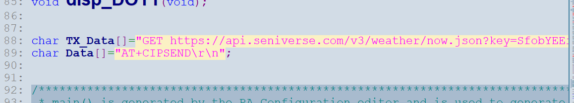

//while(ESP8266_SendCmd("AT+CIPSTART=\"TCP\",\"api.seniverse.com\",80\r\n", "OK"))
//HAL_Delay(500)
//while(ESP8266_SendCmd("AT+CIPMODE=1\r\n", "OK"))
//HAL_Delay(500)
//while(ESP8266_SendCmd("AT+CIPSEND\r\n", ">"))
//HAL_Delay(500)

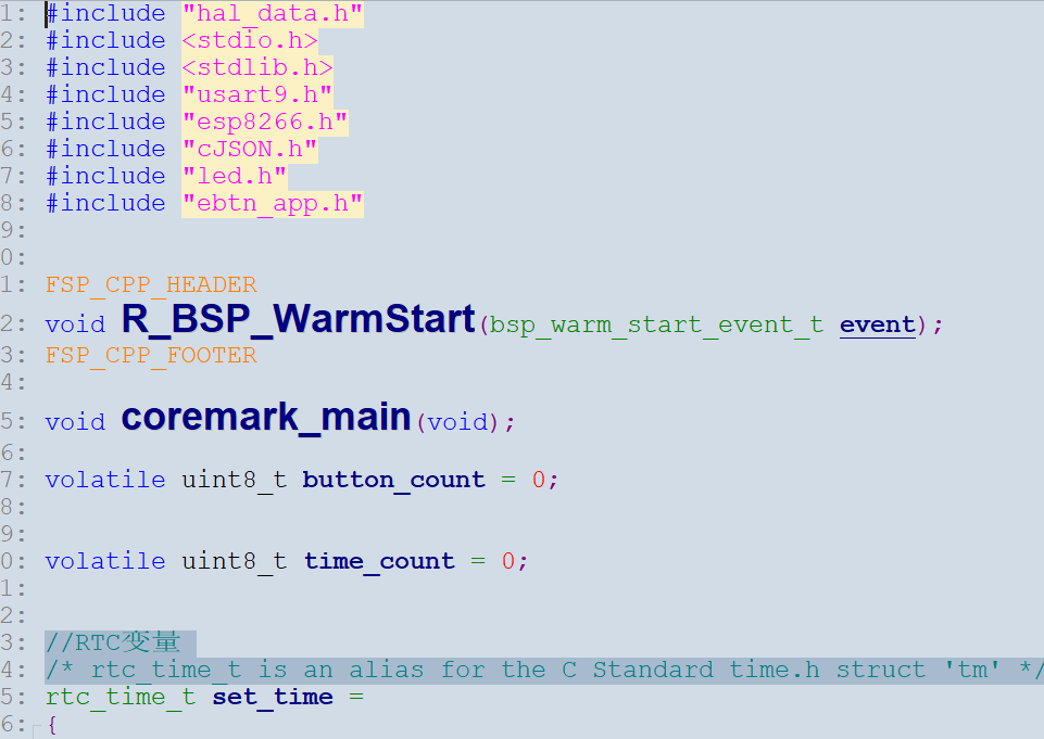

#ifndef __ESP8266_H
#define __ESP8266_H
#include "hal_data.h"
#include <stdio.h>
#include "usart9.h"
#include <string.h>

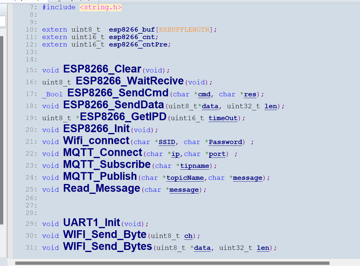

extern uint8_t esp8266_buf[RXBUFFLENGTH];
extern uint16_t esp8266_cnt;
extern uint16_t esp8266_cntPre;
void ESP8266_Clear(void);
uint8_t ESP8266_WaitRecive(void);
_Bool ESP8266_SendCmd(char *cmd, char res);
void ESP8266_SendData(uint8_tdata, uint32_t len);
uint8_t *ESP8266_GetIPD(uint16_t timeOut);
void ESP8266_Init(void);
void Wifi_connect(char *SSID, char *Password) ;
void MQTT_Connect(char *ip,char *port) ;
void MQTT_Subscribe(char *tipname);
void MQTT_Publish(char *topicName,char *message);
void Read_Message(char *message);
void UART1_Init(void);
void WIFI_Send_Byte(uint8_t ch);
void WIFI_Send_Bytes(uint8_t *data, uint32_t len);
void WIFI_Send_String_Length(uint8_t *str,uint32_t strlen);
void WIFI_Send_String(uint8_t *str);
void ESP8266_Send_cmd(uint8_t *data);
int esp8266_module_reset(void);
int send_atcmd_check_module(void);
int send_atcmd_check_ok(char *atcmd, unsigned int timeout);
int set_atcmd_echo(int status);
int esp8266_module_init(void);
void esp8266_init(void);
void ESP8266_Send(char *command);
#include <stdio.h>
#include <stdlib.h>
#include "usart9.h"
#include "cJSON.h"
#include "led.h"
#include "ebtn_app.h"

char TX_Data[]="GET https://api.seniverse.com/v3/weather/now.json?key=SfobYEEioM5L6dRce&location=shenzhen&language=zh-Hans&unit=c\r\n";
char Data[]="AT+CIPSEND\r\n";

printf("\r\n欢迎来到瑞萨电子\r\n");
printf("很高兴试用RA4L1开发板********\r\n");
printf("串口输出打印 波特率115200\r\n\r\n");
//清空0-41段
uint8_t segment_data_num_off[41+1] ;
for(int i=0;i<=41;i++)
segment_data_num_off[i]=0;
R_SLCDC_Write(&g_slcdc0_ctrl, 0, segment_data_num_off, sizeof(segment_data_num_off));
R_BSP_SoftwareDelay (1000, BSP_DELAY_UNITS_MILLISECONDS);
esp8266_module_init();
printf("\r\nESP8266城市天气预报 \r\n\r\n");
esp8266_init();
while(ESP8266_SendCmd("AT+CIPSTART="TCP","api.seniverse.com",80\r\n", "OK"));
//while(ESP8266_SendCmd("AT+CIPSTART="TCP","api.openweathermap.org",80\r\n", "OK"));
while(ESP8266_SendCmd("AT+CIPMODE=1\r\n", "OK"));
ESP8266_SendData(TX_Data,strlen(TX_Data));
HAL_Delay(500);
printf("%d\r\n",esp8266_cnt);
printf("%d\r\n",strlen(esp8266_buf));
printf("原始天气数据\r\n");
printf("\r\n");
printf("%s\r\n",esp8266_buf);
printf("\r\n");
//***********************************JSON解析数据
cJSON *json;
cJSON *Array_obj1;
cJSON *Array_obj2;
cJSON *Array_obj3;
cJSON *Array_obj4;
cJSON *Array_obj5;
cJSON *Array_obj6;
cJSON *Array_obj7;
cJSON *Array_obj8;
cJSON *Array;
json = cJSON_Parse((const char *) esp8266_buf );
Array_obj1=cJSON_GetObjectItem(json,"results");
int size=cJSON_GetArraySize(Array_obj1);
//printf("\n%d",size);
printf("\r\nCJSON解析后的数据\r\n");
printf("=============================================================================\r\n");
if(json == NULL)
printf("\njson fmt error:%s\n.", cJSON_GetErrorPtr());
else
Array=cJSON_GetArrayItem(Array_obj1,0);
Array_obj2=cJSON_GetObjectItem(Array,"now");
Array_obj3=cJSON_GetObjectItem(Array_obj2,"code");
Array_obj4=cJSON_GetObjectItem(Array_obj2,"temperature");
Array_obj5=cJSON_GetObjectItem(Array_obj2,"text");
Array_obj6=cJSON_GetObjectItem(Array,"location");
Array_obj7=cJSON_GetObjectItem(Array_obj6,"name");
Array_obj8=cJSON_GetObjectItem(Array,"last_update");
printf("城市: %s ",Array_obj7->valuestring);
printf("天气: %s ",Array_obj5->valuestring);
//printf("\r\n%s\r\n",Array_obj3->valuestring); //天气代码
printf("气温: %s度 ",Array_obj4->valuestring); //气温
printf("时间: %s\r\n",Array_obj8->valuestring);
cJSON_Delete(json);//释放json
ESP8266_Send("+++");

这里 api.seniverse.com 指的是心知天气预报官网
烧录到板子,打开串口助手,查看效果

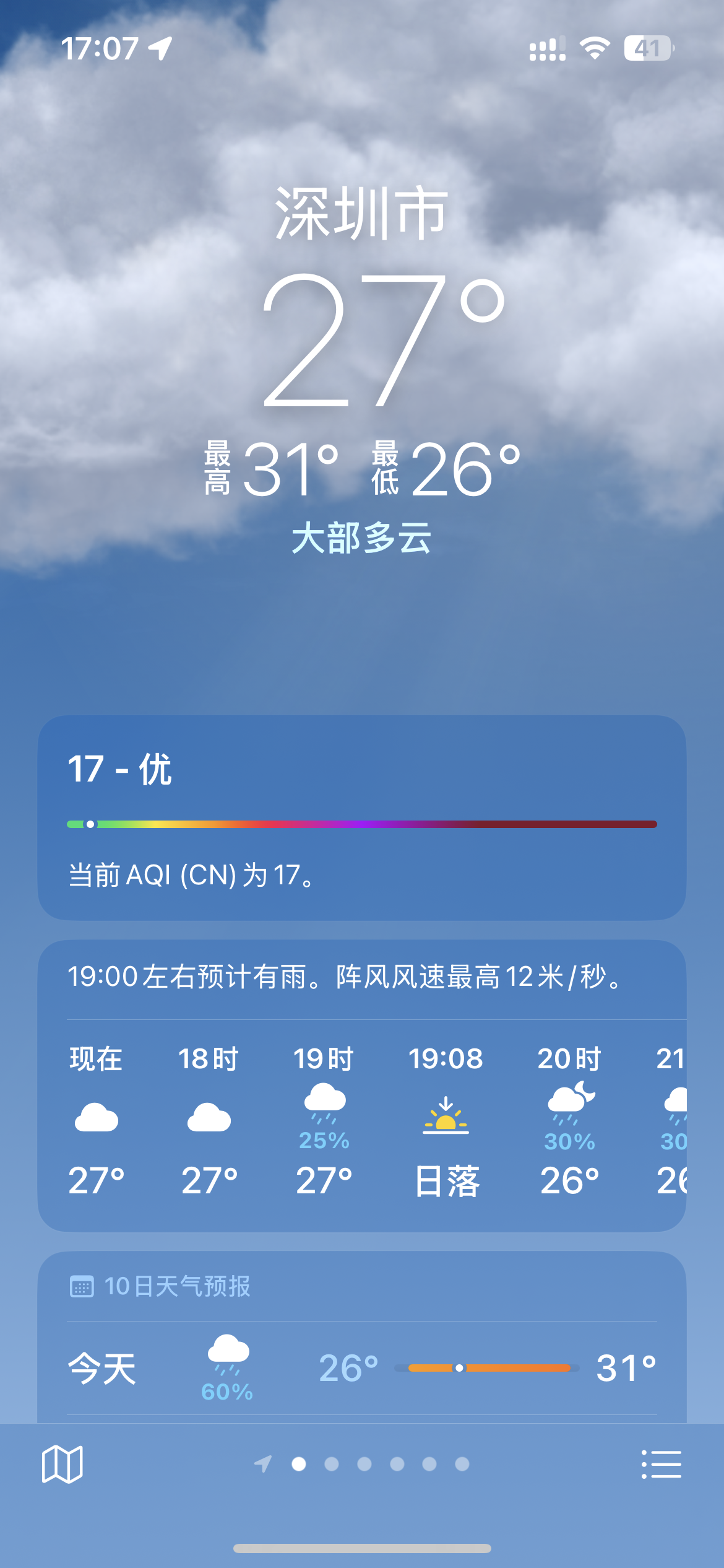

可以看到深圳天气预报

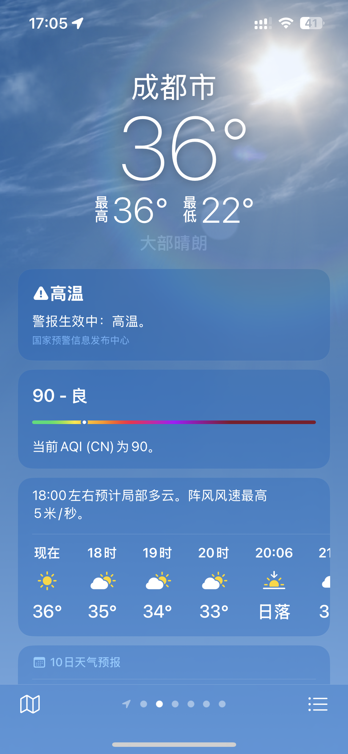

打开手机天气预报,查看深圳
温度很准
下面红色部分是CJSON解析后的信息
对应代码
if(json == NULL)
else
改成成都后,查看成都天气预报
手机天气预报
对的很准。
