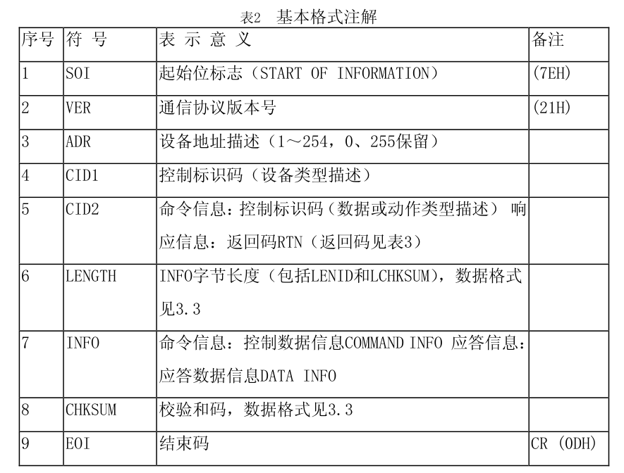

3.1 信息类型
信息分两种类型:
(1) 由SU(上位机)发出到SM(精密空调控制器)的命令信息(简称命令信息);
(2) 由SM(精密空调控制器)返回到SU(上位机)的响应信息(简称响应信息)。
在基本格式中的各项除SOI和EOI是以十六进制解释(SOI = 7EH,EOI = 0DH),十六进制传输外,其余各项都是以十六进制解释,以ASCII码的方式传输,每个字节用
两个ASCII码表示,即高四位用一个ASCII码表示,低四位用一个ASCII码表示。例:
CID2 = 4BH,传送时顺序发送34H,42H。
因此,上表以及以下各表中“字节数”是指“解释字节数”,除SOI和EOI外,实际传输字节数应该乘以2。

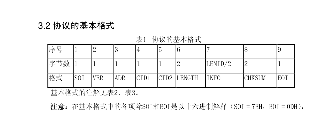

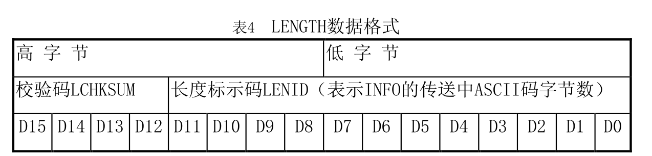

3.2 基本数据格式
在7.2基本格式中的各项除SOI和EOI是以(SOI = 7EH,EOI = 0DH)十六进制传输外,其余各项都是以ASCII码的方式传输,每个字节用两个ASCII码表示,即高四位一个ASCII码表示,低四位用一个ASCII码表示。例:CID2 = 4BH,传送时顺序发送34H,42H。
LENGTH共2个字节,由LENID和LCHKSUM组成,LENID表示INFO项的ASCII码字节数,
当LENID = 0时,INFO为空,即无该项。LENGTH传输中先传高字节,再传低字节,分四个ASCII码传送。
校验码的计算:D11D10D9D8 + D7D6D5D4 + D3D2D1D0,求和后模16余数取反加1。
INFO项的ASCII码字节数为18,即LENID = 0000 0001 0010B。
D11D10D9D8 + D7D6D5D4 + D3D2D1D0 = 0000B + 0001B + 0010B = 0011B,模16余数为0011B,0011B取反加1就是1101B,即LCHKSUM为1101B。
可得:
LENGTH为1101 0000 0001 0010B,即D012H。
3.3. CHKSUM 数据格式
CHKSUM的计算是除SOI、EOI和CHKSUM外,其他字符按ASCII码值累加求和,所得结果模65536余数取反加1。
收到或发送的字符序列是:“~20014043E00200FD3BCR”(“~”为SOI,“CR”为
EOI),则最后五个字符“FD3BCR”中的FD3B是CHKSUM,计算方法是:
‘2’+‘0’+‘0’+…+‘E’+‘0’+‘0’+‘2’ +‘0’+‘0’
= 32H + 30H + 30H + … + 45H + 30H + 30H + 32H + 30H + 30H= 02C5H
其中‘1’表示1的ASCII码值,‘E’表示E的ASCII码值。02C5H模65536余数是02C5H,02C5H取反加1就是FD3BH。

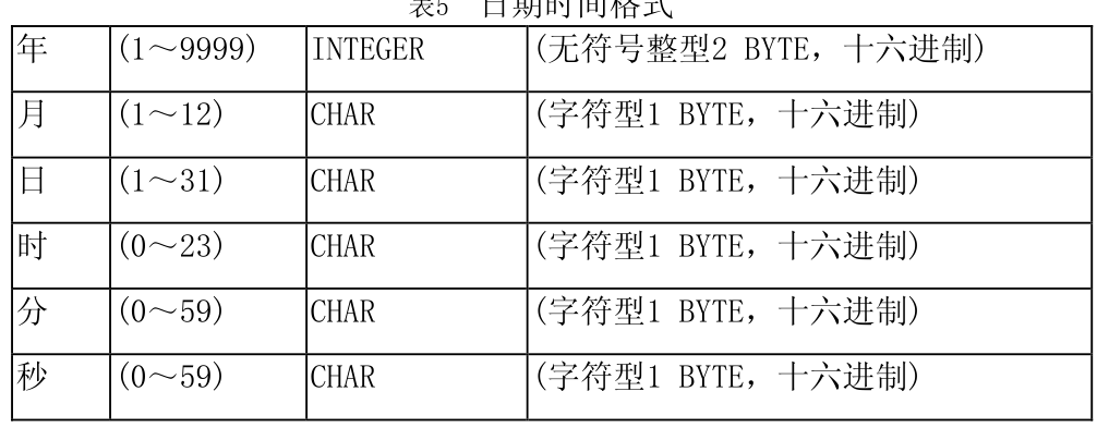

日期时间格式

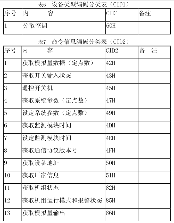

CID1、CID2编码分配及分类见表6和表7

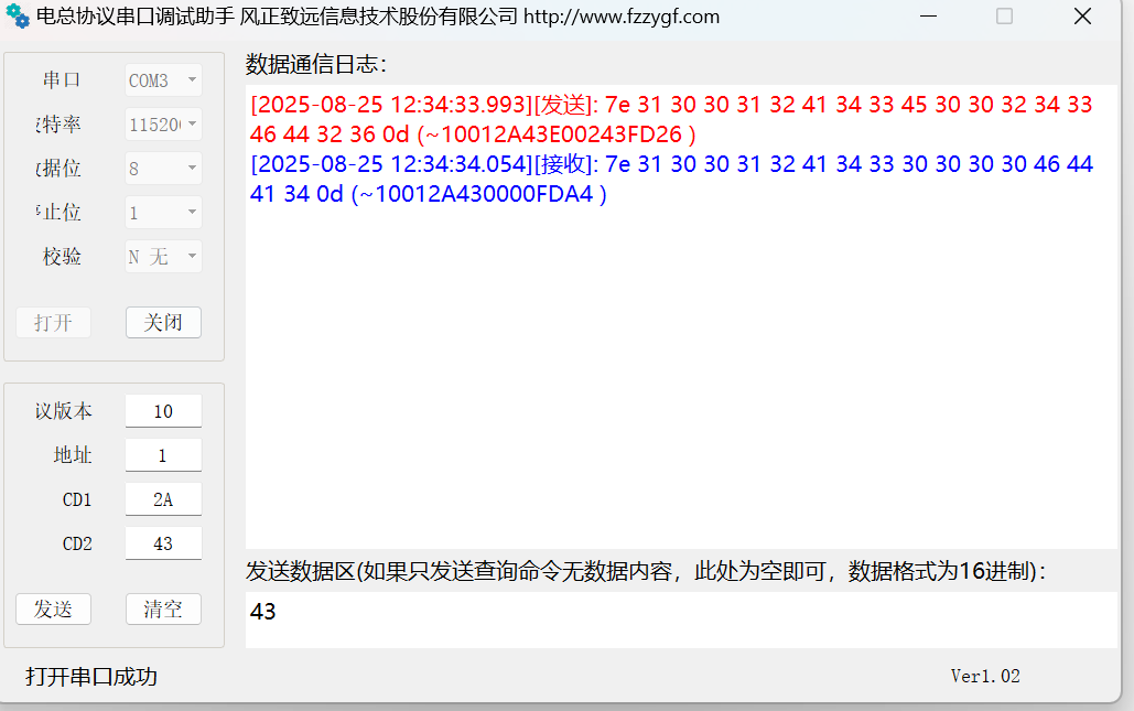

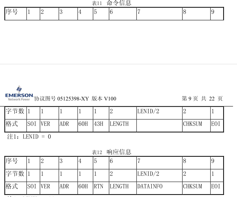

4。获取开关输入状态(43H)
好了,开始进入核心代码

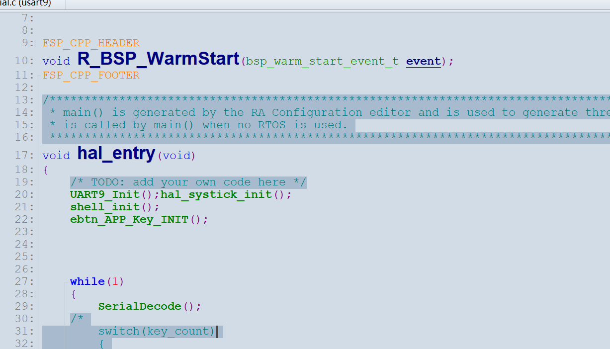

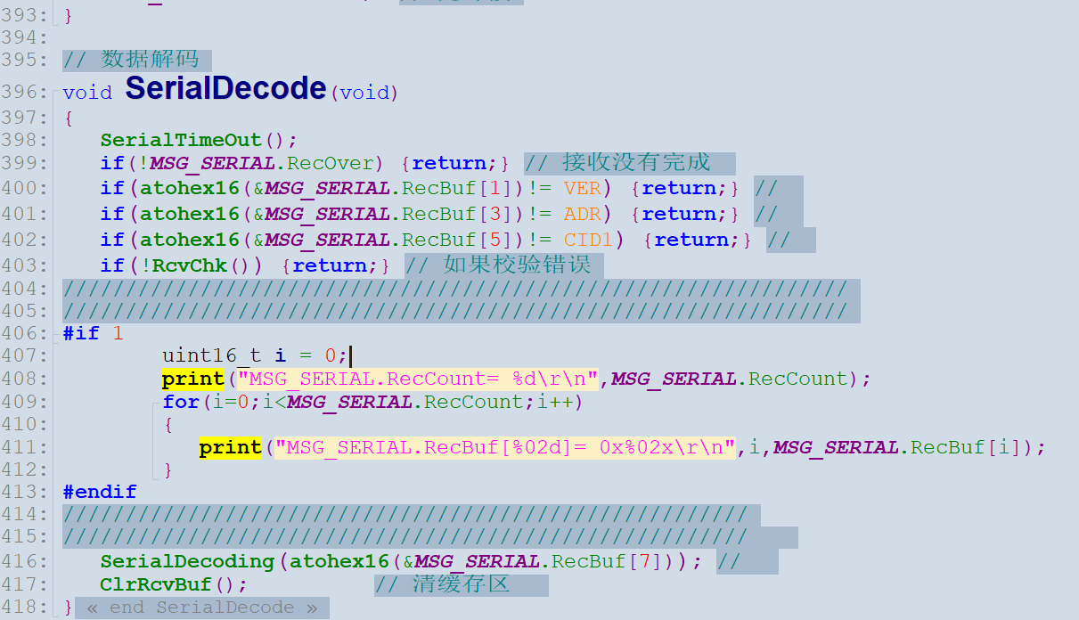

void SerialDecode(void)
SerialTimeOut();
if(!MSG_SERIAL.RecOver) {return;} // 接收没有完成
if(atohex16(&MSG_SERIAL.RecBuf[1])!= VER) {return;} //
if(atohex16(&MSG_SERIAL.RecBuf[3])!= ADR) {return;} //
if(atohex16(&MSG_SERIAL.RecBuf[5])!= CID1) {return;} //
if(!RcvChk()) {return;} // 如果校验错误
#if 1
uint16_t i = 0;
print("MSG_SERIAL.RecCount= %d\r\n",MSG_SERIAL.RecCount);
for(i=0;i<MSG_SERIAL.RecCount;i++)
print("MSG_SERIAL.RecBuf[%02d]= 0x%02x\r\n",i,MSG_SERIAL.RecBuf[i]);
#endif
SerialDecoding(atohex16(&MSG_SERIAL.RecBuf[7])); //
ClrRcvBuf(); // 清缓存区

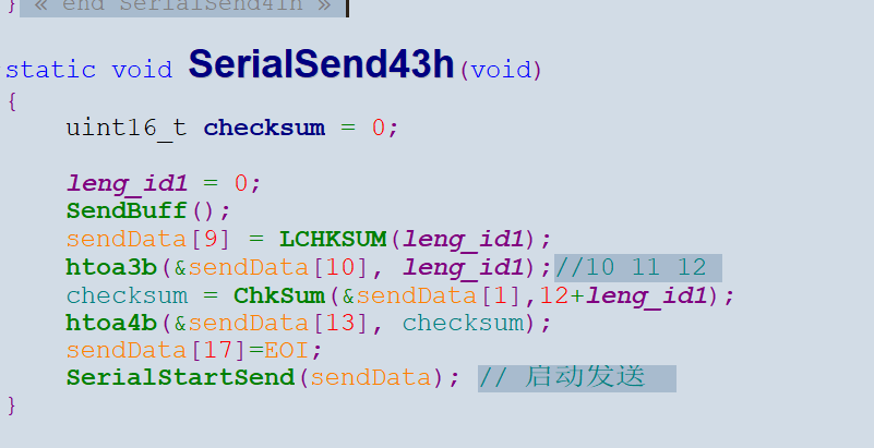

// 启动串口发送数据
static void SerialStartSend(uint8_t *pData)
uint8_t i;
MSG_SERIAL.SendCount=leng_id1 + 18;
for(i=0;i<MSG_SERIAL.SendCount;i++)
MSG_SERIAL.SendBuf[i]=*(pData+i);
uart9_Send_Bytes(MSG_SERIAL.SendBuf,MSG_SERIAL.SendCount);
// 数据提取

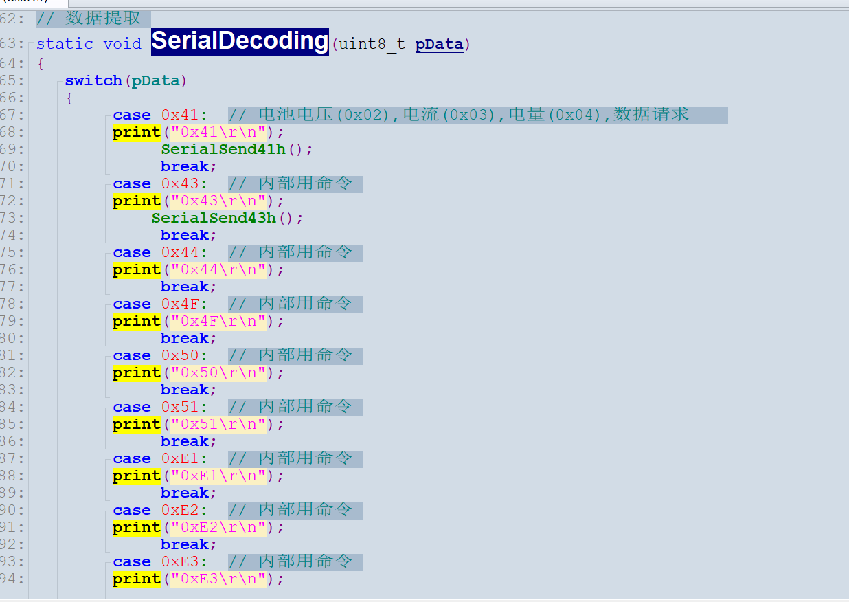

static void SerialDecoding(uint8_t pData)
switch(pData)
case 0x41: // 电池电压(0x02),电流(0x03),电量(0x04),数据请求
print("0x41\r\n");
SerialSend41h();
break;
case 0x43: // 内部用命令
print("0x43\r\n");
SerialSend43h();
break;
case 0x44: // 内部用命令
print("0x44\r\n");
break;
case 0x4F: // 内部用命令
print("0x4F\r\n");
break;
case 0x50: // 内部用命令
print("0x50\r\n");
break;
case 0x51: // 内部用命令
print("0x51\r\n");
break;
case 0xE1: // 内部用命令
print("0xE1\r\n");
break;
case 0xE2: // 内部用命令
print("0xE2\r\n");
break;
case 0xE3: // 内部用命令
print("0xE3\r\n");
break;
case 0xDB: // 内部用命令
print("0xDB\r\n");
break;
default:
print("unsported command!\r\n");
break;
static void SendBuff(void)
uint8_t index = 0;
sendData[index++] = SOI; //print("index = %02d\r\n",index);
sendData[index++] = htoa_H(VER);//print("index = %02d\r\n",index);
sendData[index++] = htoa_L(VER);
sendData[index++] = htoa_H(ADR);
sendData[index++] = htoa_L(ADR);
sendData[index++] = htoa_H(CID1);
sendData[index++] = htoa_L(CID1);
sendData[index++] = htoa_H(CID2);
sendData[index++] = htoa_L(CID2);//print("index = %02d\r\n",index);
static void SerialSend41h(void)
uint16_t checksum = 0;
uint8_t i = 0;
SendBuff();
leng_id1 = 18;
sendData[9]=LCHKSUM(leng_id1); //9
htoa3b(&sendData[10], leng_id1);//10 11 12
sendData[13]=htoa_H(1);sendData[14]=htoa_L(1);//1
sendData[15]=htoa_H(00);sendData[16]=htoa_L(00);sendData[17]=htoa_H(0xFA);sendData[18]=htoa_L(0xFA);
sendData[19]=htoa_H(2);sendData[20]=htoa_L(2);//2
sendData[21]=htoa_H(00);sendData[22]=htoa_L(00);sendData[23]=htoa_H(0xFA);sendData[24]=htoa_L(0xFA);
sendData[25]=htoa_H(3);sendData[26]=htoa_L(3);//3
sendData[27]=htoa_H(00);sendData[28]=htoa_L(00);sendData[29]=htoa_H(0xFA);sendData[30]=htoa_L(0xFA);
checksum = ChkSum(&sendData[1],12+leng_id1);//print("checksum = 0x%02x\r\n",checksum);
htoa4b(&sendData[31], checksum);//31 32 33 34
sendData[35]=EOI;
SerialStartSend(sendData); // 启动发送
static void SerialSend43h(void)
leng_id1 = 0;
SendBuff();
sendData[9] = LCHKSUM(leng_id1);
htoa4b(&sendData[13], checksum);
sendData[17]=EOI;
#include "hal_data.h"
#include "usart9.h"
#include "shell.h"
#include "ebtn_app.h"
#include "Serial.h"
FSP_CPP_HEADER
void R_BSP_WarmStart(bsp_warm_start_event_t event);
FSP_CPP_FOOTER
main() is generated by the RA Configuration editor and is used to generate threads if an RTOS is used. This function
is called by main() when no RTOS is used.

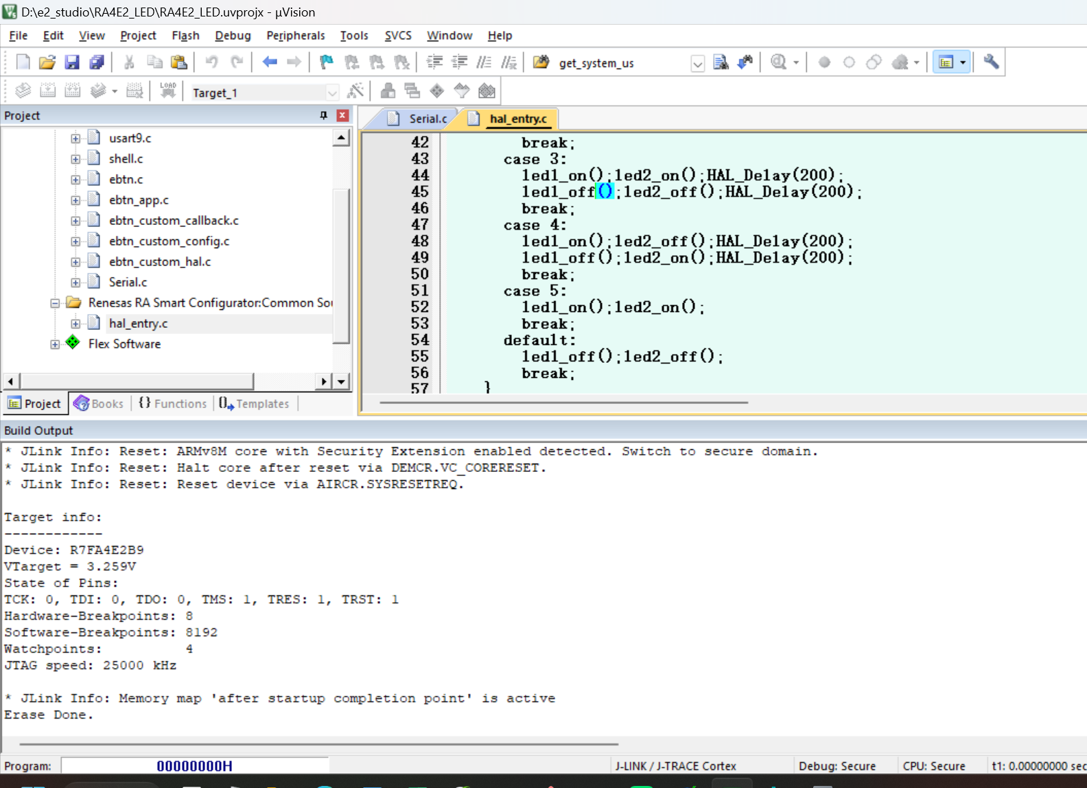

void hal_entry(void)
/ TODO: add your own code here */
UART9_Init();hal_systick_init();
shell_init();
ebtn_APP_Key_INIT();
while(1)
SerialDecode();
switch(key_count)
case 1:
led2_off();
led1_on();HAL_Delay(200);
led1_off();HAL_Delay(200);
break;
case 2:
led1_off();
led2_on();HAL_Delay(200);
led2_off();HAL_Delay(200);
break;
case 3:
led1_on();led2_on();HAL_Delay(200);
led1_off();led2_off();HAL_Delay(200);
break;
case 4:
led1_on();led2_off();HAL_Delay(200);
led1_off();led2_on();HAL_Delay(200);
break;
case 5:
break;
default:
break;
#if BSP_TZ_SECURE_BUILD
/* Enter non-secure code */
R_BSP_NonSecureEnter();
#endif

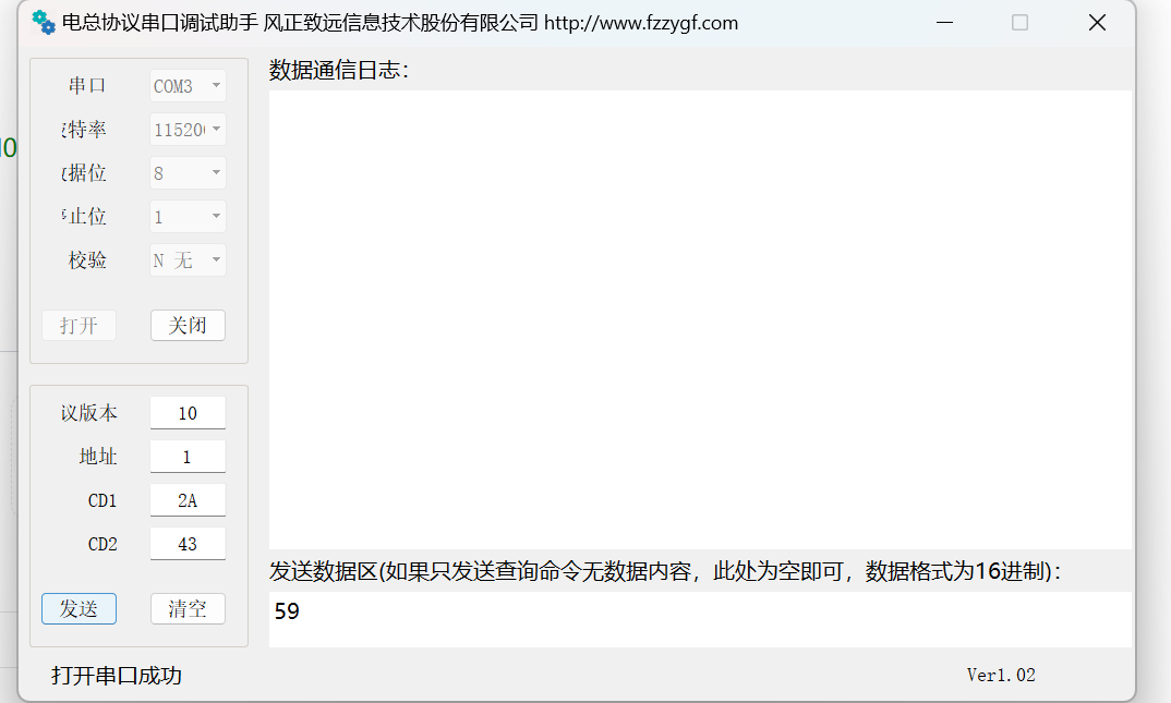

编译烧录板子
打开电总协议上位机软件
设置好参数
发送数据 7e 31 30 30 31 32 41 34 33 45 30 30 32 34 33 46 44 32 36 0d (~10012A43E00243FD26 )
接收数据 7e 31 30 30 31 32 41 34 33 30 30 30 30 46 44 41 34 0d (~10012A430000FDA4 )
数据正常,完结!!!!!!!!!!
